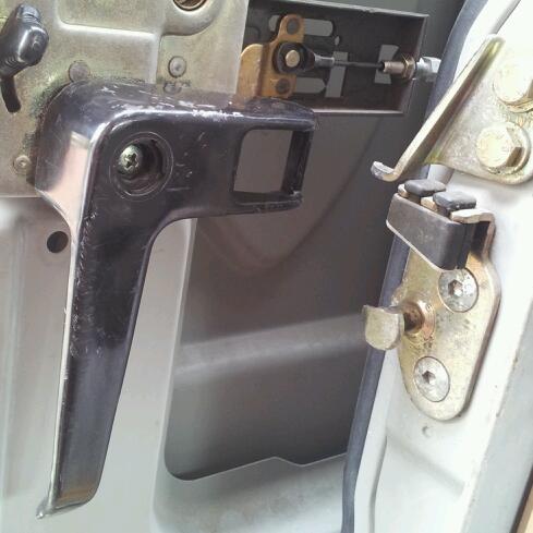

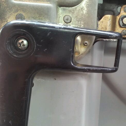

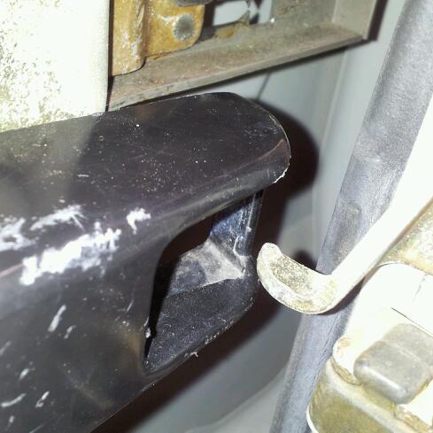

Ich habe mal Fotos von meiner Tür gemacht. Irgendwas stimmt da nicht. Es ist nicht sichtbar, dass irgendwas abgebrochen ist, obwohl der Griff etwas anders aussieht als auf dem von dir verlinkten Foto. Ist das vielleicht nur eine Einstellungssache?

nein, da lässt sich nichts einstellen. An deinem Griff fehlt das halbhohe Metallteil das in der Aussparung des Griffs sitzt......

da war der Harry schneller... kaufen dürfte die erste Wahl sein - Funktion wie folgt:
auf der 4 Kantachse; lose hinter dem Griff aufgesteckt; sitzt eine Platte ca 2mm dick; etwa in der Mitte im geschlossenen Bereich des Griffes ist ein Scharnier und Feder - läuft der bewegliche Teile beim Öffnen gegen den Fanghaken wird die Platte zurückgedrückt und rastet dann ein.
beim Schließen senkt sich das hinter Griffende und gibt den Fanghaken frei
