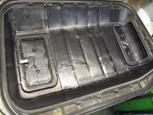

Schritt 1: Motorabdeckung ausgebaut und Originaldämmung entfernt
- selbsklebende Bitumenmatten um Körperschall zu verringern
- IMG_3274.JPG (72.58 KiB) 26308-mal betrachtet
Schritt 2: bevor der entstehende Schall auf die Abdeckung trifft Reduzierung durch Schaumstoffmatten (alukaschiert)
- 1 cm selbsklebenden Schaumstoff um Luftschall zu verringern
- IMG_3276.JPG (94.07 KiB) 26304-mal betrachtet
Schritt 3: Originaldämmung wieder einbauen
- Originaldämmung wieder eingebaut
- IMG_3277.JPG (68.15 KiB) 26308-mal betrachtet
weitere Schritte und Endbericht ob's was bringt folgen, zusätzliche Maßnahmen werd ich noch dokumentieren

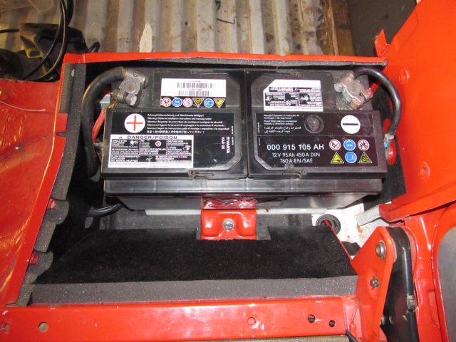

Anbei Kampf 2: der Batteriekasten:
gleicher Vorgang wie bei der M'otorabdeckung: als erstes Bitumenmatten, darüber Schaumstoff kaschiert in der möglichen Stärke
- IMG_3347.JPG (76.23 KiB) 25959-mal betrachtet
liebe Grüsse
Richi

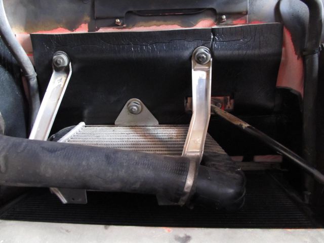

Update: Die nächsten Vibrationsquellen werden eliminiert
Armaturenbrett aus Blech schwingt auch. . . .zusätzlich das gesamte vordere Blech mit Akustikschaumstoff 4cm abgeklebt
- Zwischenablage01.jpg (33.78 KiB) 25650-mal betrachtet
Motorraum:
Schläuche, Kühler und LLk ab
unter den LLK - Bitumenmatte - danach wieder 1 cm Akustikschaumstoff - Rahmen zum Luftfilter vollflächig verklebt, Luftfilterkasten zusätzlich verklebt (Schaumstoff)
- IMG_3379.JPG (54.46 KiB) 25642-mal betrachtet
- IMG_3383.JPG (42.64 KiB) 25643-mal betrachtet
- IMG_3384.JPG (80.01 KiB) 25644-mal betrachtet

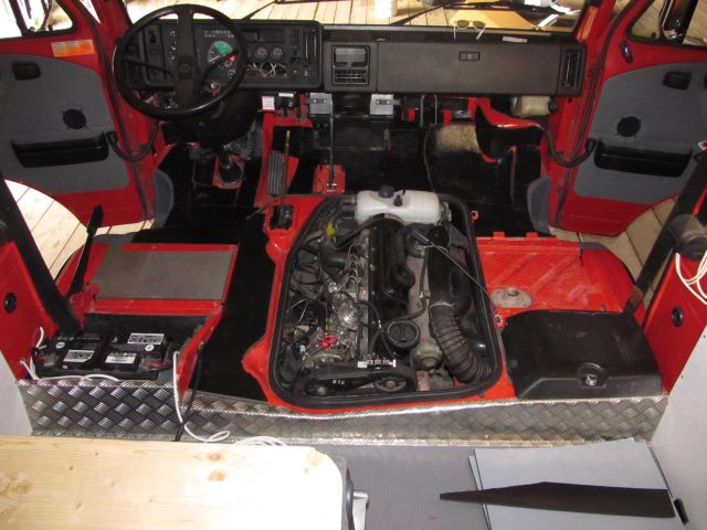

Einer der letzen großen Schritte
Originalteppich raus - die Fläche so gut als möglich mit Teerpappe (selbsglebend und bereits mit 1 cm Akustikschaumstoff verbunden) beklebt, Gaspedal u. Schaltungsbereich ausgelassen damit sich der Originalbelag wieder "hinlegen" kann. Diese Aktion brachte eine Lärmreduktion in der Höhe von rund 2 DB, (voher nachher Vergleichsfahrt mit dem Telefon)
- IMG_5820.jpg (71.06 KiB) 23484-mal betrachtet
noch geplante Schritte:
zweite Überabdeckung der Motorhaube aus einer zweiten Motorhaube mit dazwischenliegenden Akustikschaum
Ausschäumen der B-Säule
tlw. noch Akustikschaumstoff auf mögliche dröhnende Inneneinrichtung

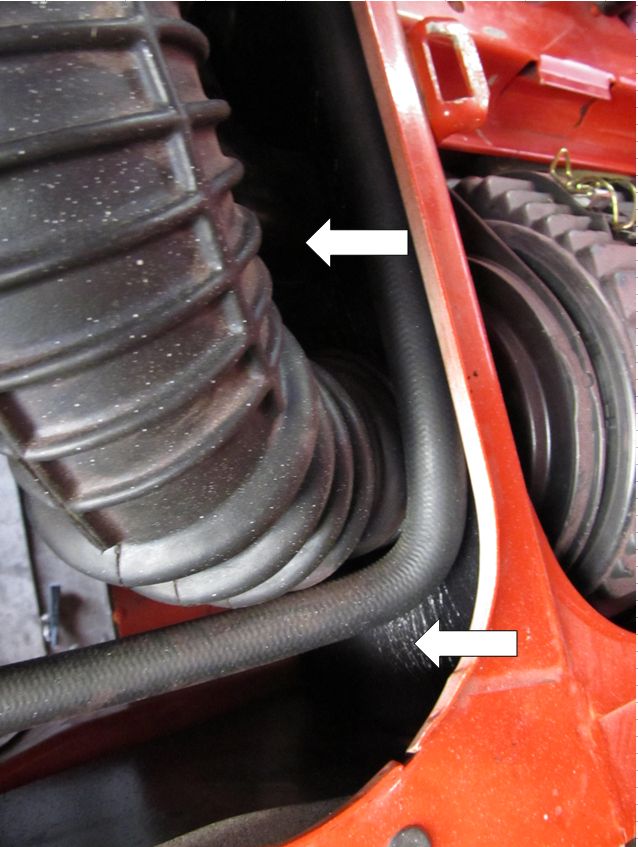

Hallo Richard!
Schöne Arbeit, das schaut richtig gut aus!
Wenn ich mir das letzte Bild so anschaue:

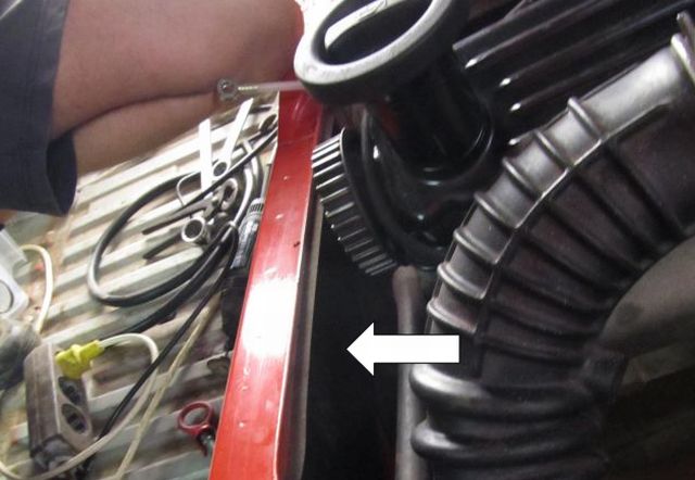

Dort, wo bei Dir die Riffelblechkante sitzt, kommt nach meiner Rum sehr viel Lärm raus. Wir haben während der Fahrt mal mit schweren Decken rumprobiert, die Stirnseite vom Motorkasten und der Fußraum davor, und eben die Hinterkante zum Innenraum hin waren wirklich deutlich zu hören, wenn man es einzeln durchprobiert hat. alle anderen Stellen waren für ich genommen eher wirkungslos, können aber im Gesamtkonzept schon was ausmachen.
Gruß Ben

Hallo Ben,
da hast Du glaube ich recht, bei meinem 4x2 mit CP-Motor habe ich auch die Motorraum-Rückwand im Innenraum zusätzlich gedämmt. Ist allerdings auch viel größer als bei den schrägen Maschinen.
Zusätzlich ist schon original über der Motorhaube eine schwere Haube aus Dämmmatte und Nadelfilz drübergestülpt.
Das hat zusammen soviel gebracht, daß ich sonst im Fahrerhaus nichts mehr machen mußte - wirklich leise war's natürlich nicht, aber durchaus erträglich, weil vor allem die hohen Frequenzen weg sind.
Seit ich den (noch unbehandelten) DV mit einer sehr lauten und unangenehmen Geräuschkulisse habe, weiß ich den Unterschied erst zu würdigen!

Verfasst:
Freitag 5. Oktober 2012, 12:02
von Richard Kuderer
Hallo Freunde
Danke für Lob u. Anerkennung!
Hinter dem besagten Riffelblech (selber gebógen - seeeeehhr stolz) ist der Freiraum (3cm bis 1 cm) vollständig mit Akustigschaum ausgelegt.
Allerdings ist das Riffelbleck immer noch fest mit der Karosserie vernietet. . . . . . Schwingungen werden somit trotzdem übertragen. . . .
muss ich überlegen was ich da machen kann - neues Blech mit Abstand und Gummi dazwischen????
hohe Frequenzen hab ich keine mehr - hin und wieder leises Turbopfeifen aber das höhr ich ja gern:-)- was mich noch stört ist das tiefe brummen wenn vom Motor Leistung und Drehzahl verlangt wird -
bei gemächlicher Fahrweise ist er mittlerweile halbwegs angenehm!

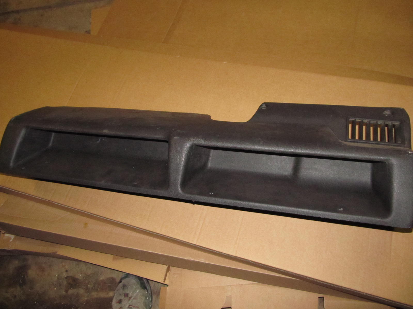

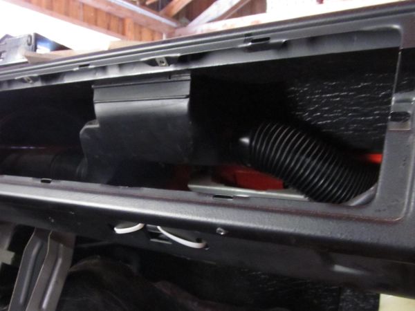

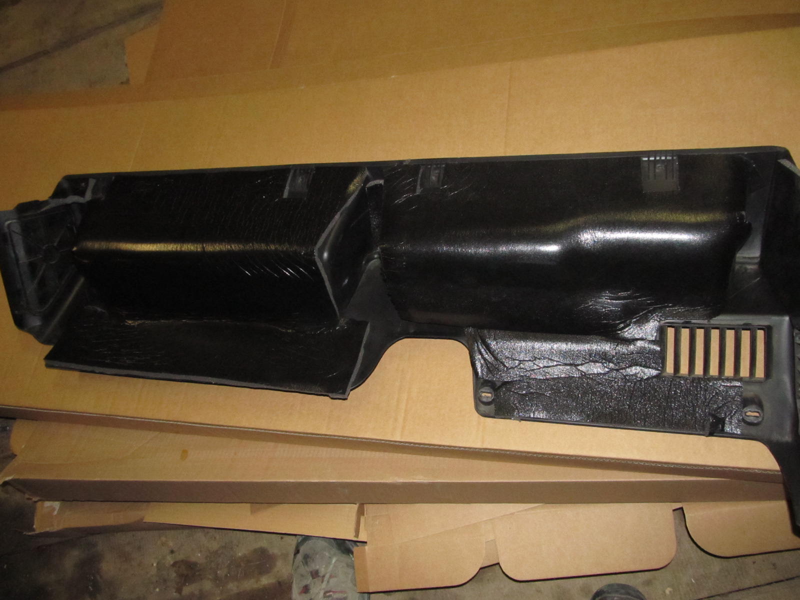

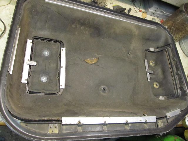

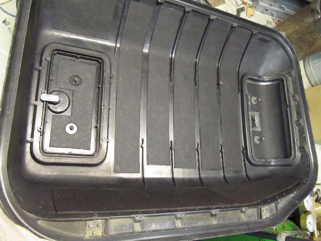

Verlegenheitsinstallation:
Das Material war daheim, der Teil ohnehin ausgebaut und gereinigt. . . . .um Luftschall zu absorbieren
- IMG_7531.JPG (172 KiB) 22539-mal betrachtet
- Gesamte Hinterseite soweit möglich mit Akustikschaum beklebt
- IMG_7532.JPG (199.66 KiB) 22541-mal betrachtet

Hallo Richard,
schöne Bilder, aber was sehe ich darauf. Ist es etwa eine Unterboden-Schallschutzverkleidung? Wenn ja, paßt die denn am 4x4?
Sach ma einer was dazu!
MfG
Oliver
Re: Kampf dem Lärm
Verfasst:
Mittwoch 16. Januar 2013, 14:11
von Richard Kuderer
Hallo Oliver
das ist ein Bilderrätzel:-)) das ist mein Armaturenbrett - der untere Teil, welcher von unten an des "Hauptarmaturenbrett" geschraubt wird, war ohnehin demontiert und je mehr Oberfläche ich mit Akustikschaum beklebe desto mehr besteht die Möglichkeit dass diese Flächen den im Raum befindlichen Schall dämpfen!
beklebt hab ich die Rückseite mit Akustikschaum, mit schwarzer Kaschierung!
lg
Richi
