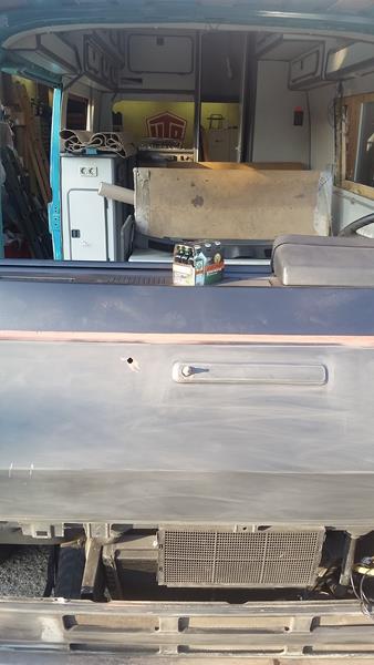

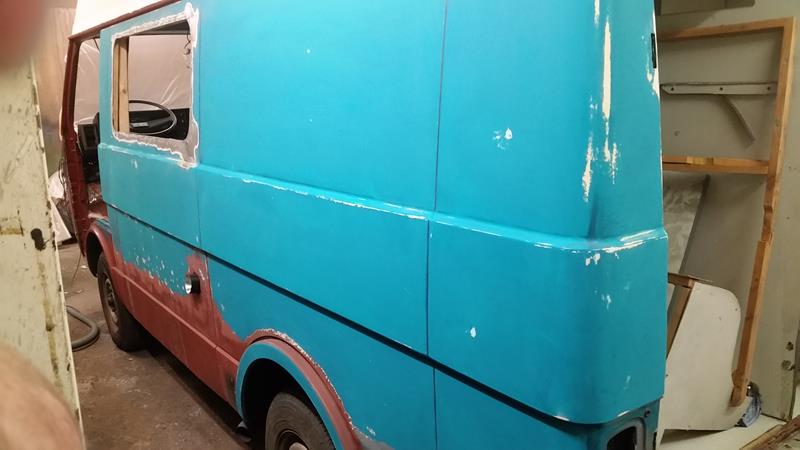

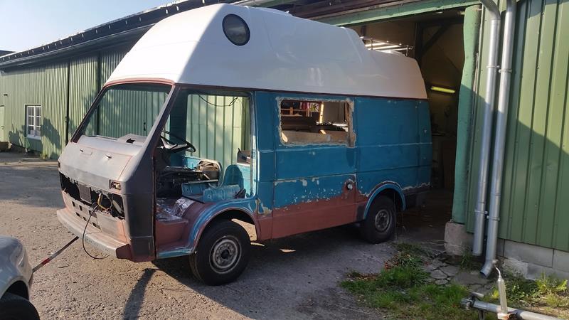

Beitragvon j.b.k » Samstag 12. September 2020, 10:04
masmat21 hat geschrieben:Ja ich hoffe auch jedesmal wenn ich die Seite öffne auf tolle Neuerungen! :grin:

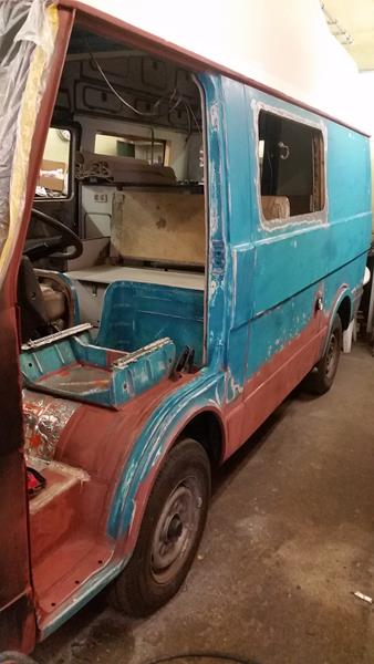

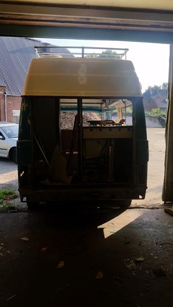

Moin, na da möchte ich Dich / Euch nicht entäuschen. Ich bin die Zeit ja nicht untätig gewesen. Frisch- und Abwassertank sowie die dazugehörigen Schläuche sind montiert und verlegt. Da ja mein kleiner Drehzahlmesser defekt war habe ich einen Originalen Drehzahlmesser eingebaut. Alles funktioniert nur die Tankanzeige zeigt den falschen Tankinhalt an. Das kann man zwar mit einer Widerstandsbrücke hinten am Instrument einstellen aber mit dem VAG Meßgerät funktioniert es nicht. Da muss ich nochmal ran. Gespräche mit der Zulassungsbehörde und dem KÜS Prüfer sind auch schon gelaufen. Obwohl der LT mittlerweile 13 Jahre abgemeldet ist, bekommt er nur eine normale Abnahme gem. Paragraph 29 da ich alle Unterlagen noch habe und der LT ja hier auch mal gemeldet war. Eine HÜRDE schonmal weniger. Gespräche mit dem KÜS Prüfer war auch kein Thema. H- Abnahme kein Problem und die Rad- Reifen Kombination wird auch eingetragen. Es werden 16 Zoll Stahlfelgen mit der Reifengröße 225/60/16. Die Tachoabweichung liegt bei 5,1 % also auch TOP.
Was liegt jetzt an. Der LT wird vorbereitet zur Lackierung. Jaaaaaaaa richtig es geht weiter :grin:
Der LT ist zu 3/4 fertig angeschliffen + 2 Fahrertüren. Was für eine Sch**ß arbeit :shock: . Da der Altlack noch gut ist werde ich wohl nur an den neuen Blechen Spritzspachte aufziehen und dann den Füller komplett auf den LT aufbringen. Jetzt aber habe ich gelesen, dass man nicht mehr auf dem nacktem Blech spachtelt. Mann soll vorher Grundierung aufbringen und dann spachteln. Kennt das jemand und hat das schon gemacht ?
Wie immer hier die Bilder:

Hallo, ja grundieren vorm Spachteln ist Pflicht, Spachtel kann Wasser ziehen !!
Gruß Mathias

Vor allem der Polyesterspachtel neigt zum Wasserziehen. Deswegen verwende ich nur noch Epoxyspachtel. Den gibt es in "leicht" und in "schwer" (die normale Ausführung). Inwieweit die "Leicht"-Ausführung Nachteile ergibt, weiß ich leider noch nicht, aber das ist in dem Fall meine Wahl.
Der Nachteil des Epoxy-Spachtels ist, dass er einen ganzen Tag zum Aushärten braucht, bis man ihn gut schleifen kann. Da ist man mit Polyester nach einer halben Stunde dabei. Allerdings reißt er nach wenigen Jahren meistens und man sieht die Risse dann im Lack.

@ masmat21: OK da werde ich es auch so machen.
@ syncromat: Ich habe 3 Wochen noch Urlaub und dann soll er auch im NEUEN Lack stehen.
@ Tiemo: oh das mit den zwei verschiedenen Spachtelsorten wusste ich nicht. Ich habe meine Farbmaterialien im Fachhandel gekauft
und die haben mir natürlich Polyesterspachtel in den Karton geworfen. Ald Grundierung meinte die ja auch, ich sollte ruhig Brantho Nitro nehmen
für die Teile die blank sind. Besseren Rostschutz gibt es nicht. Allerdings stört mich das man 3 tage warten muss bis die Farbe abgelüftet ist.

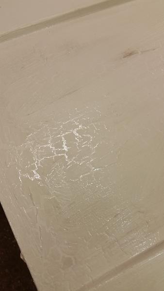

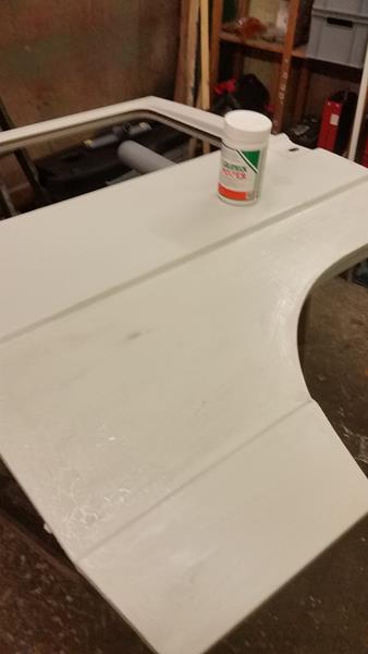

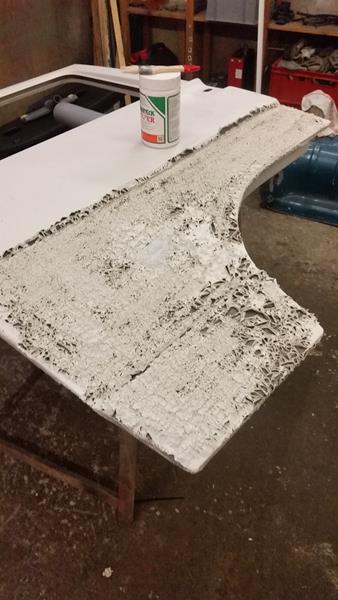

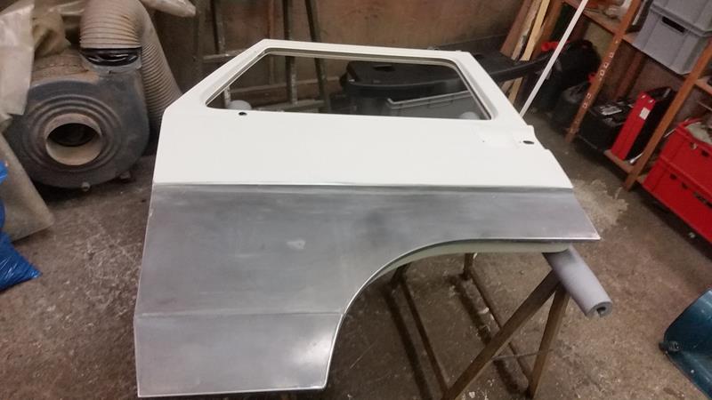

Wie gesagt nehme ich auch Brantho Nitro als Grundierung. Da ich ja auch noch Spachtelarbeiten habe muss ich ja noch zusätzlich 1 tag warten nach auftragung der Spachtelmasse
da die Grundierung ja anlöst. Heute habe ich meine Fahrer-/ Beifahrertür geschliffen. Da im unterem Bereich noch Kunstharzfarbe aufgetragen war musste diese ja runter. Da ich so
wenig Staub wie möglich in der Halle haben wollte, habe ich mich mal für Abbeizer entschieden Was soll ich sagen, PERFEKT :TOP: 2 mal aufgetragen und so sieht das ganze denn aus:

Wow, das funktioniert ja wirklich! Ist das Originallack gewesen oder der Kunstharz, den du erwähntest?
Bei mir ist an großen Flächen noch guter Originallack untendrunter, den ich erhalten möchte. Daher nur bis auf diesen Lack schleifen und diesen anrauhen, dann überlackieren.
Das Nitrofest ist draußen nach wenigen Stunden schleifbar und wird vom Epoxy-Spachtel nicht wieder angelöst (er enthält keine Lösemittel). Aber er braucht halt auch Stunden zum Aushärten.
Fotos hab ich keine gemacht, das Foto oben stammt von 2011 und der Alkkydharzlack, den ich damals verwendet habe, hat sich nicht als besonders haltbar erwiesen. Außerdem habe ich viele Stellen "gecleant", wo die Kühlschrankein- und -Auslässe waren, das Kabel hinten an der linken Tür, Emblembefestigungslöcher, und noch Altlasten des Vorbesitzers beseitigt, wo Dellen mit Polyesterspachtel repariert waren, der bereits wieder am Aufplatzen war. Ich will ja nächstes Jahr das "H" beantragen und mein TÜV-Prüfer meinte, technisch kein Problem, aber er müsste noch schöner werden.

Das war der Kunstharzlack den ich entfernt habe.

Das vorschleifen des LT's ist abgearbeitet :-o Um die Halle und den Bus Staubfrei zu bekommen, durfte er mal raus.
Per Abschleppstange kein Problem und so konnte ich den LT mit der Druckluftpistole vom Staub befreien.

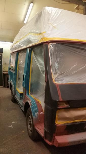

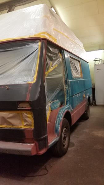

Beitragvon j.b.k » Dienstag 29. September 2020, 19:47
heute habe ich mich gefühlt wie der Verpackungskünstler Christo.
Selbst fürs abkleben geht so ein Nachmittag drauf :TOP:
