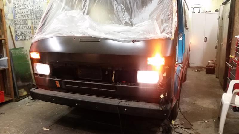

Beitragvon j.b.k » Sonntag 27. Oktober 2019, 22:11
Moin Frank :TOP:
Naja die Elektrik ist schon mal fast fertig :doppel_top:

Re: Mein LT, Projekt 2010
Beitragvon syncromat » Montag 28. Oktober 2019, 14:21
Oh,es werde Licht. :FREU:

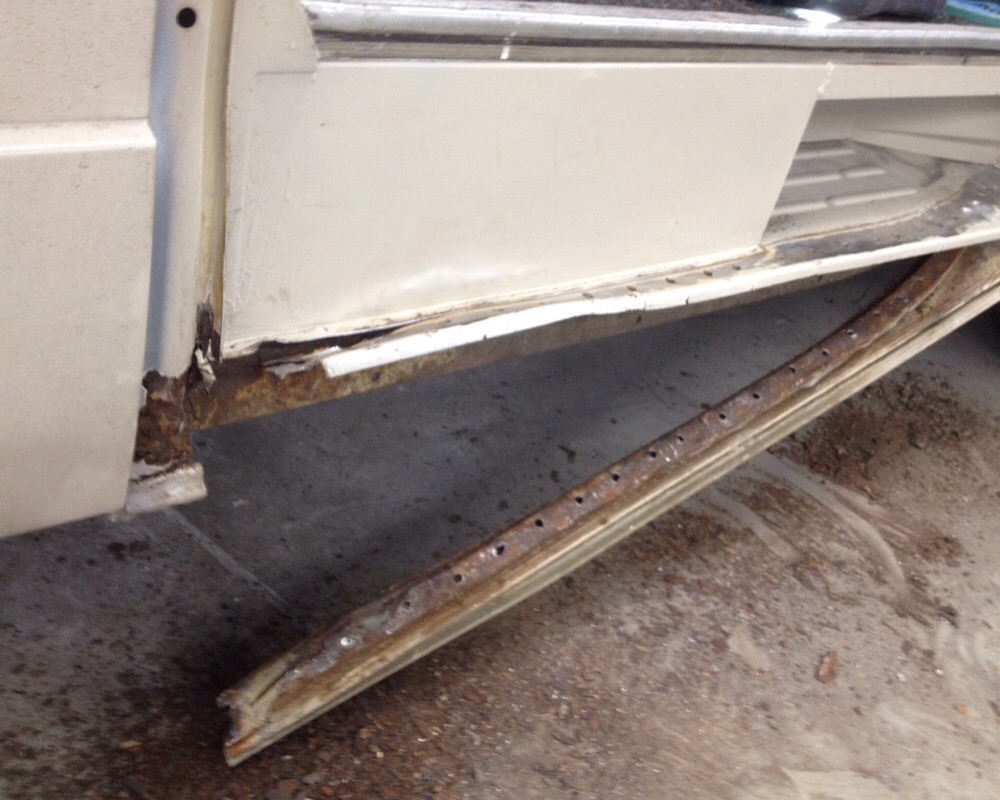

da mein Bodenblech hinten Rechts teilweise ziemlich vergammelt ist:
Jemand ein Tipp wie ich das vernünftig rausbekomme?
Freischneiden ist klar, allerdings ist es so vergeammelt, das die Schweißpunkte auf dem Träger nicht mehr sichtbar sind. Hat jemand eine Idee wie ich die vernünftig rausbekomme?
Oder hilft da nur schleifen,schleifen und nochmal schleifen?

Beitragvon j.b.k » Dienstag 29. Oktober 2019, 22:55
kleine Druckluftflex und schon ist das lein Problem :TOP:

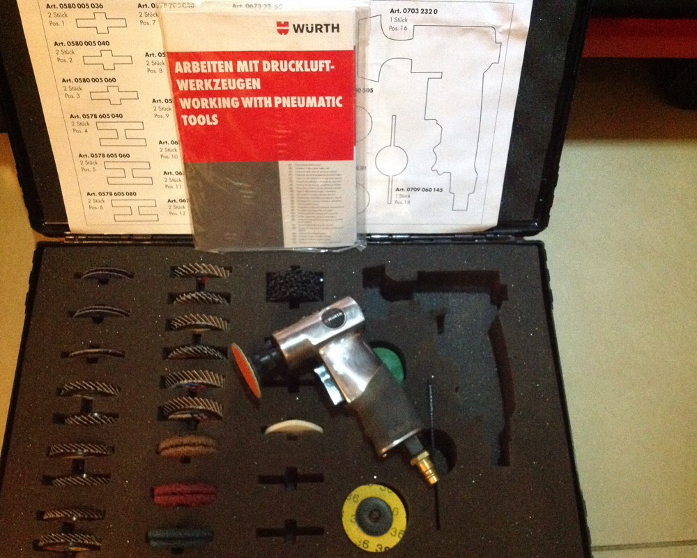

Meinst du sowas wie auf dem Bild ? Hat natürlich auch nicht gerade jeder zuhause rumliegen und vor allem braucht man dann ja auch noch nen Kompressor dazu, den natürlich auch nur die wenigsten von uns zuhause stehen haben.

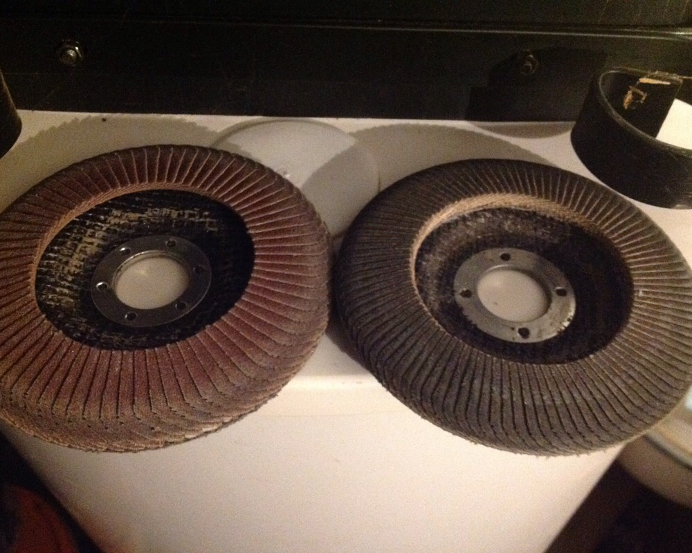

Ich würde deshalb eher ne normale Flex bzw. Winkelschleifer mit einer Fächerscheibe empfehlen.

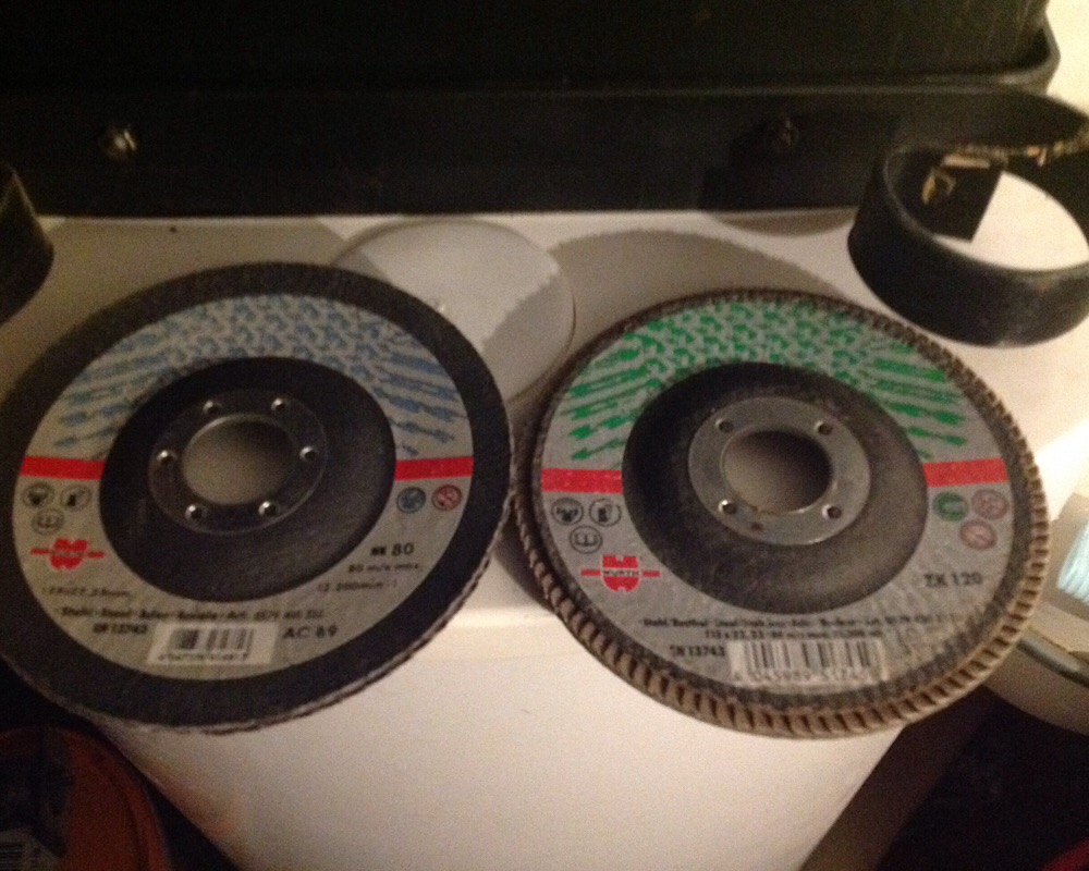

Beitragvon Barney-Nord » Dienstag 29. Oktober 2019, 23:37
Hier eine ganz normale Fächerscheibe, einmal eine 80er und eine 120er. Passt auf jeden kleinen Winkelschleifer oder im Volksmund auch Flex genannt....

Beitragvon visualxxx » Mittwoch 30. Oktober 2019, 11:33
verdammt, ich hab befürchtet das ihr das schreibt.
Also doch jedes Reststück mit Schweißpunkt abschleifen :-(
Ja von den Fächerscheiben hab ich ein noch einige hier - die dinger sind einfach deutlich besser als die Blöden Schruppscheiben.

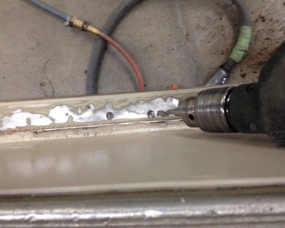

Beitragvon Barney-Nord » Mittwoch 30. Oktober 2019, 11:55
Ich glaube wir schreiben hier aneinander vorbei....
Also, du schleifst solange bis du den Schweißpunkt erkennen tust.

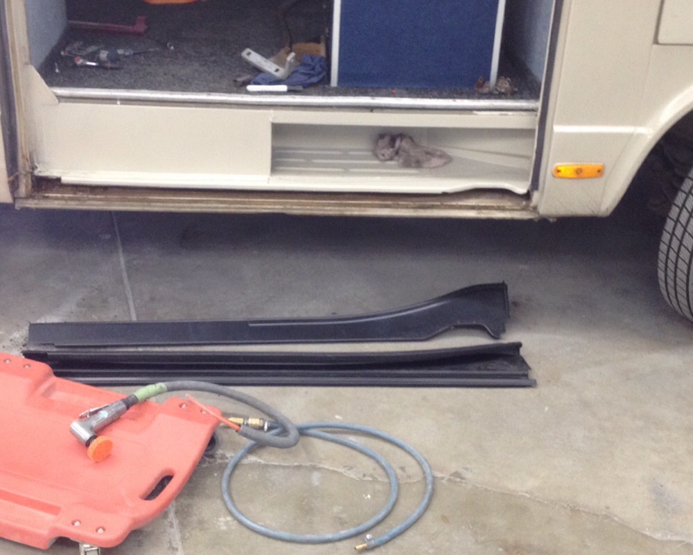

Dann nimmst du einen dem Schweißpunkt entsprechend großen Schweißpunktbohrer und bohrst den Schweißpunkt aus.
Anbei mal ein bildliches Beispiel anhand einer Schiebetürführung, wo du gut erkennen kannst, wie es funktioniert.
NACHTRAG ... Das geht aber nicht mit einem normalen Bohrer, sondern nur mit einem Schweißpunktbohrer, da dieser flach ist und keine Spritze hat. Benutzt du einen normalen Bohrer, wirst du durch das untere Blech durchbohren und das möchtest du ja nicht.
Geb mal bei Google " Schweißpunktbohrer " ein.
Barney

Beitragvon visualxxx » Mittwoch 30. Oktober 2019, 14:53
und wenn man selbst nach dem schleifen nix erkennt? hilft wohl nur ganz weg schleifen :roll:
Schweißpunktbohrer habe ich da, bei fast allen anderen Blechen hat es auch gut geklappt.

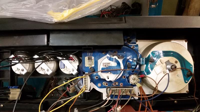

Heute mal wieder was von mir. Die Elekrik ist heute bis auf kleinigkeiten fertig :doppel_top:
Als nächstes kümmere ich mich um die Lackierung die ich selber machen werde.

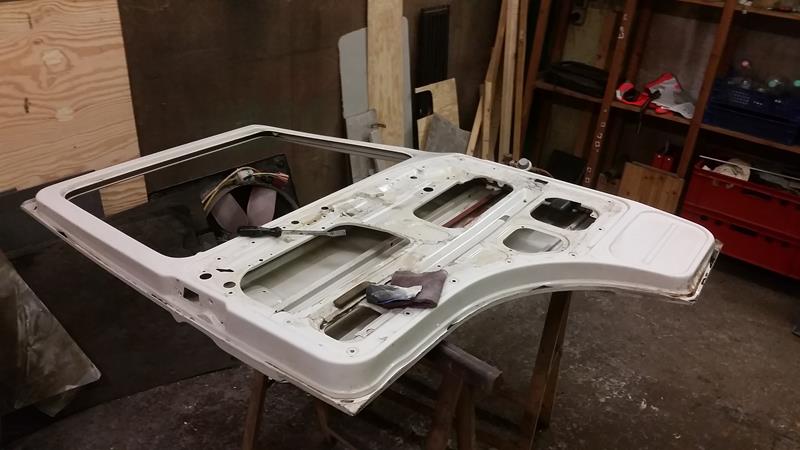

Momentan schleife ich die Türen vor :TOP:

So wo stehen wir jetzt :?: Ich hab die tage jetzt erstmal ne Dieselheizung gekauft und montiert. Bis auf die Abgasführung soweit fertig. Mit der schaffe ich 16 Grad in die Halle, also perfekt zum
lacken. Kfz Elektrik is fertig bis ich vorgestern feststellen mußte das mein VDO Cockpit Drehzahlmesser defekt ist. Per zufall einen original DZM bekommen. Den werde ich nächste woche einbauen.
