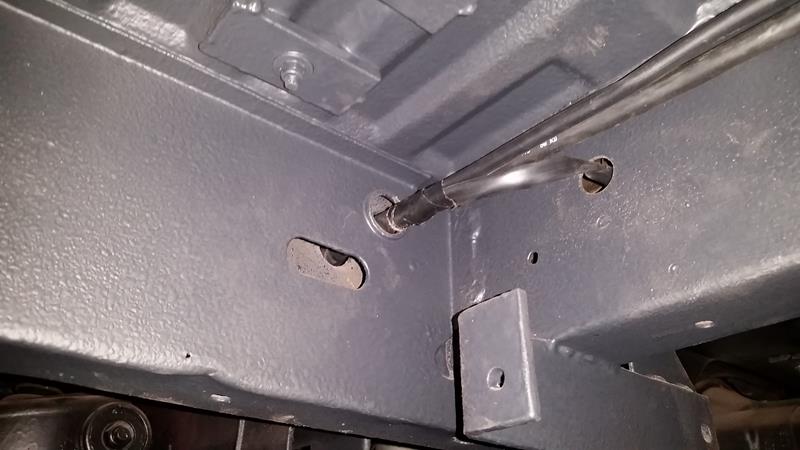

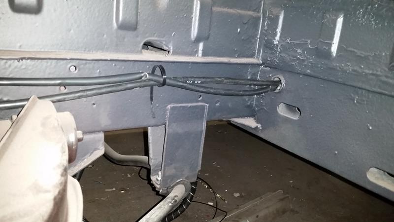

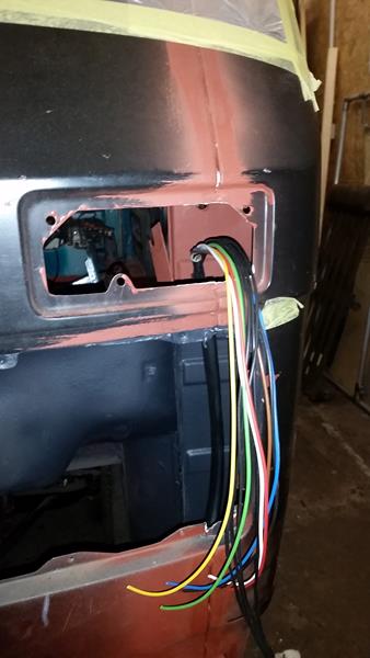

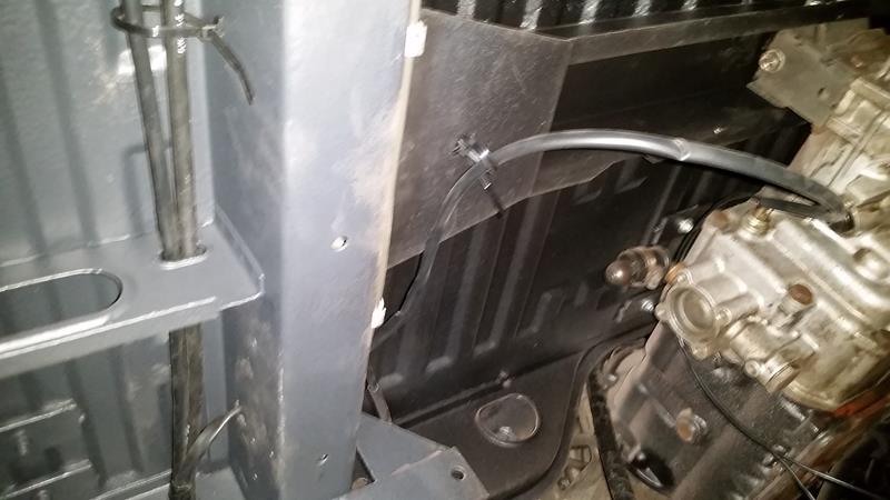

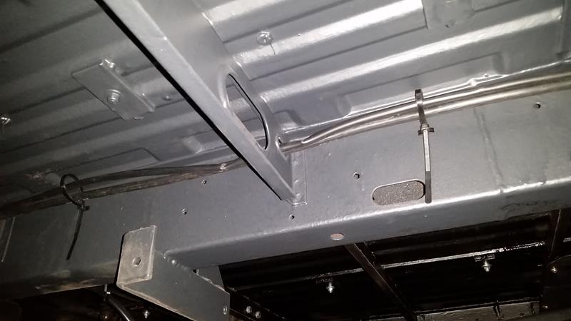

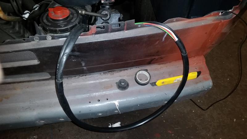

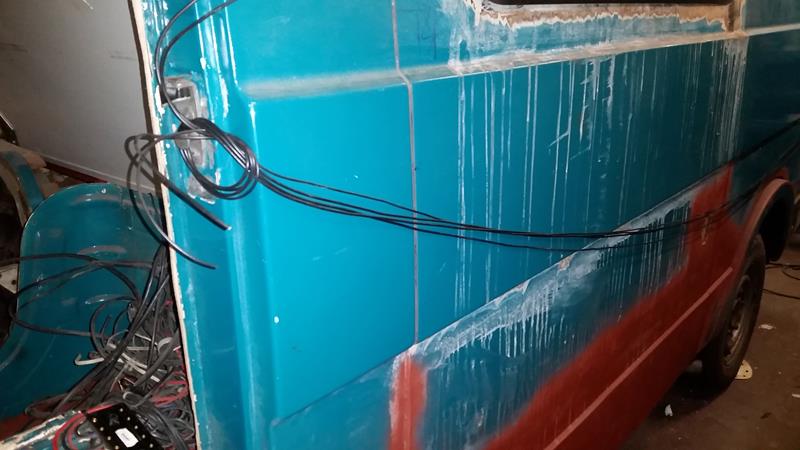

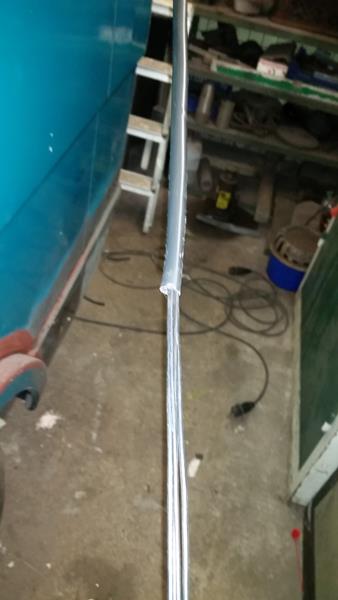

Die Tage jetzt den ersten Kabelbaum zum Heck erstellt. Bis auf höhe des Tanks bin ich gekommen.
Hier die Bilder dazu:

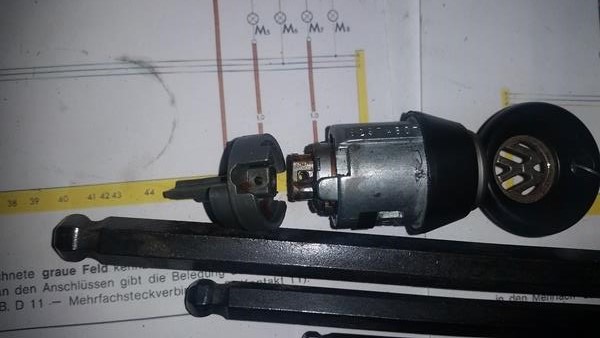

jetzt mal ne Rückkopplung. Da nach mehrmaligem Reinigen das Schloß immer noch nicht funktionierte habe ich
das Schloß zerlegt. Hier stellte ich fest, das der kleine Spannstift verschwunden ist. So konnte also der Schließzylinder
das unterteil gar nicht hochziehen. Neuer Spannstift eingesetzt und zack, dass Schloß funtioniert wieder :doppel_top:

Beitragvon syncromat » Dienstag 12. März 2019, 12:17
Krass,wie kann so ein Teil verschwinden?Aber wie auch immer,du hast es ja wieder hinbekommen. :FREU:

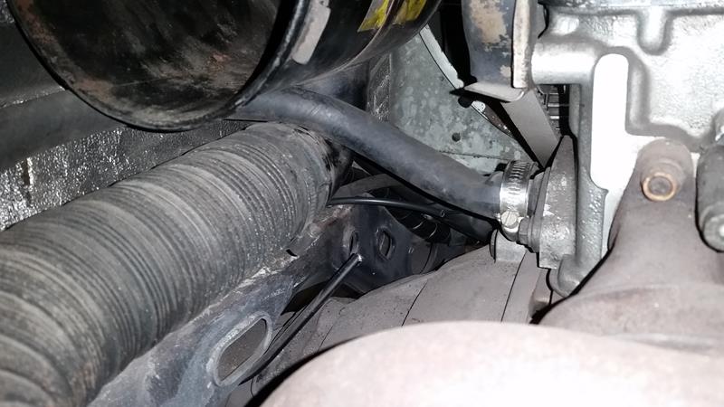

an die CP Fahrer. Läuft der Kühlerschlauch für den hinteren Zylinderkopf zwischen dem Luftfilterkasten / Ansaugschlauch
oder unter dem Ansaugschlauch? Ich hab es leider vergessen!
20190314_182458 (Copy).jpg (58.08 KiB) 35413-mal betrachtet
Re: Mein LT, Projekt 2010
Beitragvon masmat21 » Donnerstag 21. März 2019, 12:05
Hallo ich habe ihn drunter lang gelegt allerdings läuft der komplette 20mm Schlauch unter der Luftführung bei mir seitlich am Rahmen lang..
Gruß Mathias.

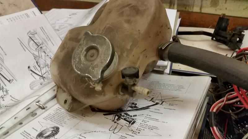

so jetzt ist auch mein Kühlwasserbehälter defekt. Die Entlüftungsschraube für den kleinen Schlauch zum Kühler lässt sich drehen nach links oder rechts, dass Ventil ist aber dauernd zu.
Soll nicht der Ausgleichsbehälter vom Clio passen? Hat jemand da Info*s für mich?

Beitragvon schaettman » Freitag 12. April 2019, 20:11
Moin, war neulich bei Hornbach , weil ich nirgendwo die äusseren Befestigungen für meinen DachGepäckTräger gefunden habe , da ja !
Die haben Hohlschrauben mit Aussengewinde, die man in den Behälter von innen mit Dichtungen reinschrauben könnte und dann auf den Gewinderest, der noch rausguckt , eine Verlängerung mit Ventil aus der Heizungsabteilung ... musse mal alles zusammensuchen ... ich hab jedenfalls einen Ersatz für die äusseren Klammern, die um die Regenrinne herumfassen und den DGT gegen Abheben sichern ,gefunden, sogar mit den M8er Knebeln, die man mit der Hand anziehen kann ! Kostete komplett alles 16€, Thule wollte um 200€ haben.... Gute Suche :doppel_top:

Beitragvon Tomturbo1958 » Montag 15. April 2019, 23:22
Servus Hannes!
Ist nur das Ventil zu oder ist auch der Kunststoff marod? Entlüften sollte man auch durch Abziehen vom Schlauch können?
Thomas

Beitragvon j.b.k » Montag 29. April 2019, 04:19
Tomturbo1958 hat geschrieben:Servus Hannes!
Thomas
nur das Ventil bleibt zu.

Beitragvon Tomturbo1958 » Montag 29. April 2019, 08:44
Servus Hannes!
Weißt Du um 4 Uhr in der Nacht nichts besseres als über Dein Entlüftungsventil nachzudenken?! :MUEDE:
In einem anderen Beitrag geht es unter Anderem, ebenfalls um dieses Ventil. Ich habe einen DV und der hat kein solches Ventil, deshalb meine Frage? Öffnet das Ventil nur Richtung Ausgleichbehälter oder gibt es auch eine Öffnung nach außen? Könnte man den Schlauch auch irgendwie direkt am Behälter anschließen? Welchen Durchmesser hat der Schlauch innen? Könnte man den Schlauch aufschneiden und einen Kugelhahn mit Kupferteilen aus dem Baumarkt einsetzen?!
Weil mein Heizventil nicht 100% schließt und ich bei sommerlichen Temperauren nicht gerne heize, habe ich unter dem Heizventil ein Kugelventil eingesetzt, welches ich durch die Schlitze unter dem Kühlergrill gut betätigen kann. So bleibt die Funktion des Heizventils erhalten und ich sperre während der warmen Jahreszeit den Heizkreislauf 100% ab.
Das könnte beim Entlüftungsventil auch ganz gut funktionieren!?

Beitragvon Daniel Schulz » Montag 29. April 2019, 16:44
Moin Hannes,
meines Wissens ist das Ventil nur zum Entlüften zu öffnen und sollte ansonsten verschlossen sein.
Wäre dann kein Problem, wenn es zu ist.

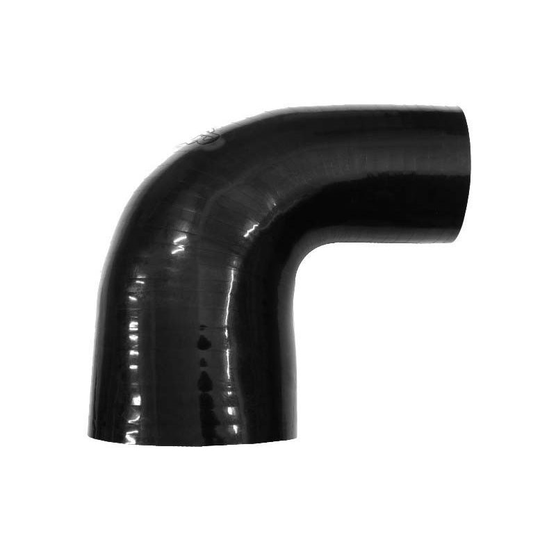

Beitragvon masmat21 » Sonntag 5. Mai 2019, 10:10
Schau Mal bei Amazon Schlauch Land hat solche Verbinder Silikon Winkel und Schlauch in versch Größen bekommst du da auch noch paar gute breite Norma Edelstahl Schellen und alles ist dicht :grin:
