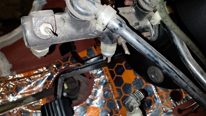

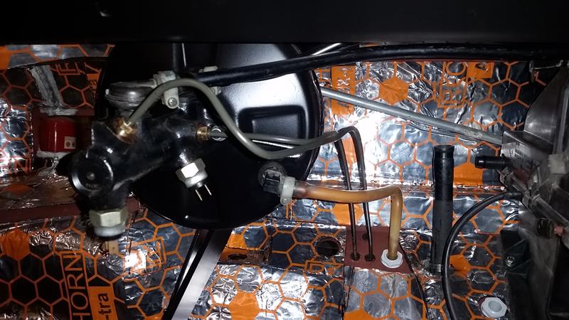

So jetzt habe ich aber mal ne technische frage zweck's Bremse :!:
leider ist meine Beschriftung bezüglich den Anschlüssen des Hauptbremzylinder ab.
Ist es richtig, vom Bremskraftverstärker gesehen erster Anschluß Hinterachse, zweiter Anschluß Vorderachse? Ich kann im Netz nix darüber finden :!:

Re: Mein LT, Projekt 2010
Beitragvon Tomturbo1958 » Dienstag 13. November 2018, 17:04
Servus!
Unter https://volkswagen.7zap.com/de/rdw/lt+l ... 611-65000/
solltest Du den Verlauf der Leitungen bei einem 86iger Baujahr gut sehen können. Demnach ist die Leitung beim Bremskraftverstärker jene der Hinterachse.
Warum der vordere Bremskreis ebenfalls zum ALB-Regler verläuft, kann uns vielleicht der Tiemo erklären?
Thomas
Tomturbo1958
Beiträge: 500
Beitragvon audiraudies » Dienstag 13. November 2018, 17:14
Der vordere Bremskreis ist auch mit dem Bremsdruckregler verbunden, damit bei Ausfall des vorderen Bremskreises (kein Druck mehr) hinten "volle Kanne" gebremst wird.
Beitragvon Tomturbo1958 » Dienstag 13. November 2018, 18:36
Servus!
Das heißt, wenn der Druck vom vorderen Bremskreis fehlt, schaltet der Regler voll durch und man kann an der Hinterachse eine höhere Bremskraft aufbringen. Im selben Moment kommt es durch den Wegfall der Vorderbremse zu einer geringeren Schwerpunktverschiebung und es ergibt sich ein höherer Reibwert!? Die Schwerpunktverschiebung ist größer, je höher das Auto ist.
Klingt logisch!
Thomas
Tomturbo1958
Beiträge: 500
Beitragvon j.b.k » Dienstag 13. November 2018, 22:27
Cool dann ist es ja RICHTIG wie ich es vermutet habe:
vom Bremskraftverstärker gesehen erster Anschluß Hinterachse, zweiter Anschluß Vorderachse :TOP:

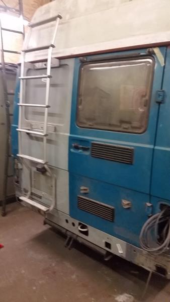

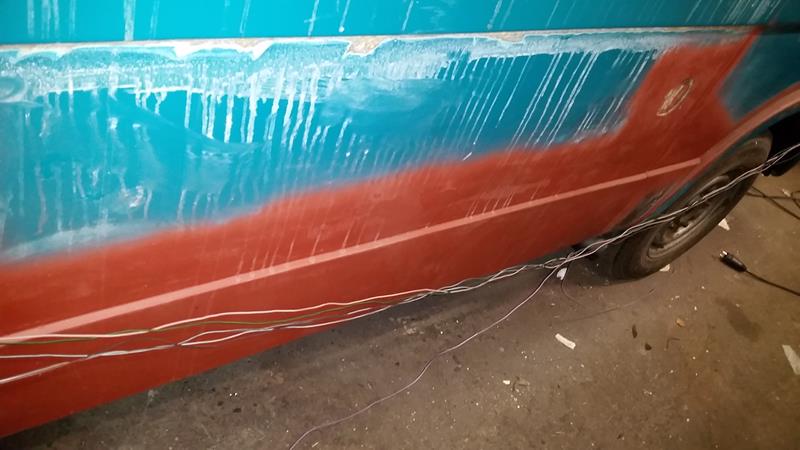

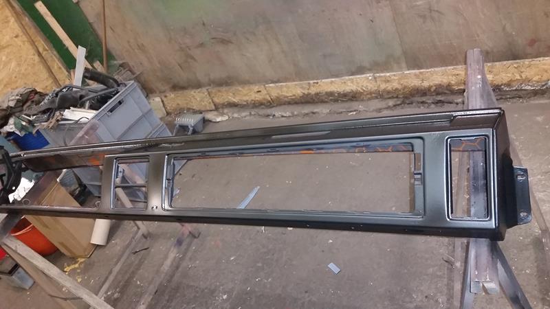

Beitragvon j.b.k » Donnerstag 3. Januar 2019, 22:26
Moin LT Freunde und ein frohes neues Jahr :FREU:
So hier wieder mal ein Update.
Der LT wurde noch nicht lackiert da mein Kumpel momentan keine zeit hat.

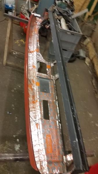

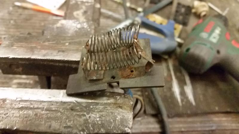

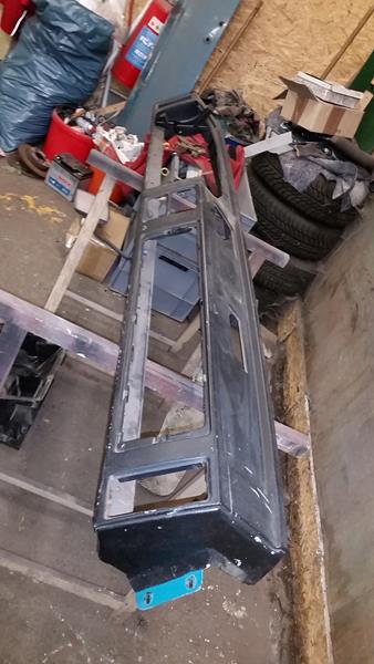

Gemacht habe ich:
- neue Hecktür bekommen und die Westfalia Heckleiter montiert,

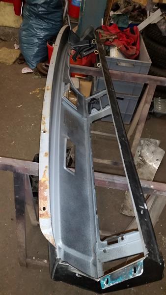

- Amaturenbrett entrostet, lackiert und mit Alubutyl beklebt,
- Fahrerhaus komplett mit Alubutyl beklebt,
- neuer Lüftermotor montiert,

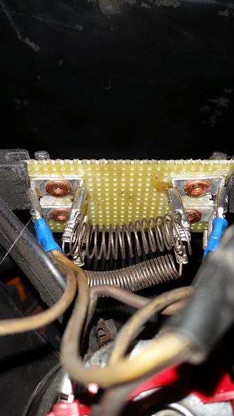

- Lütungswiderstand- Platine ern.
- GFK Hochdach geklebt.
Hier die Bilder dazu:

Moin, genau die Nummer mit den Widerständen hab ich auch gemacht, neue Platine gebastelt. Als ich fertig war doch neu gekauft bei CP :roll:
übrigens gibts die Lüftermotoren auch aus China, mit CE zeichen ,steht da aber für Chinese Engineering :lol:

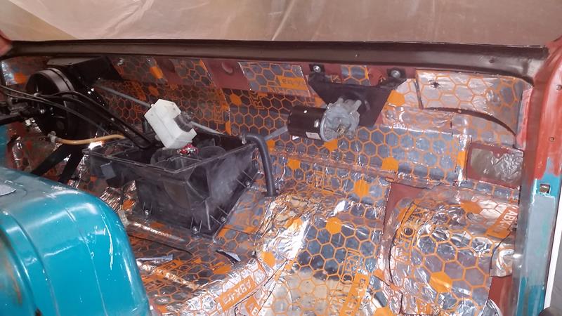

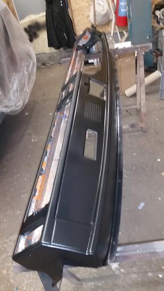

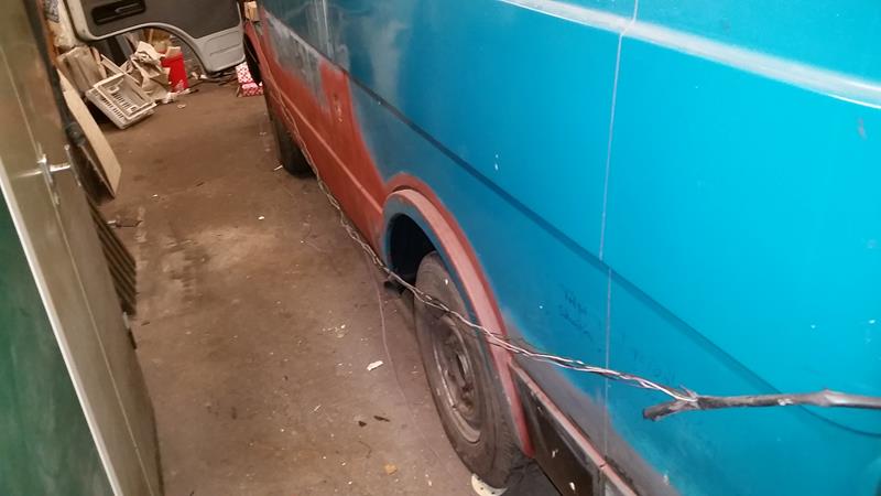

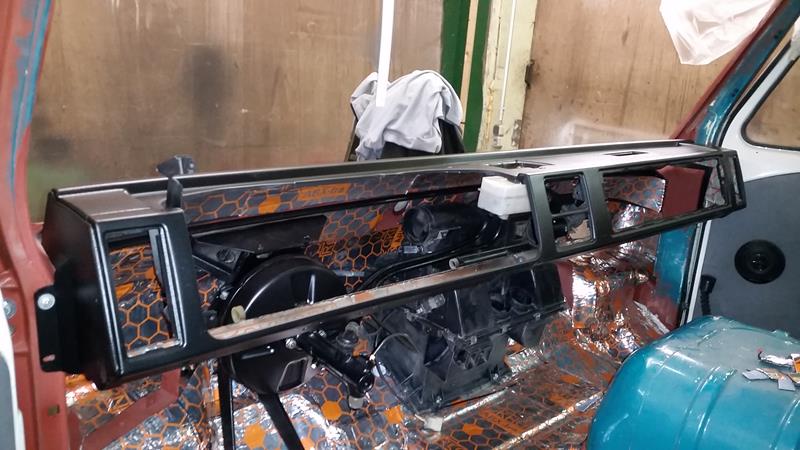

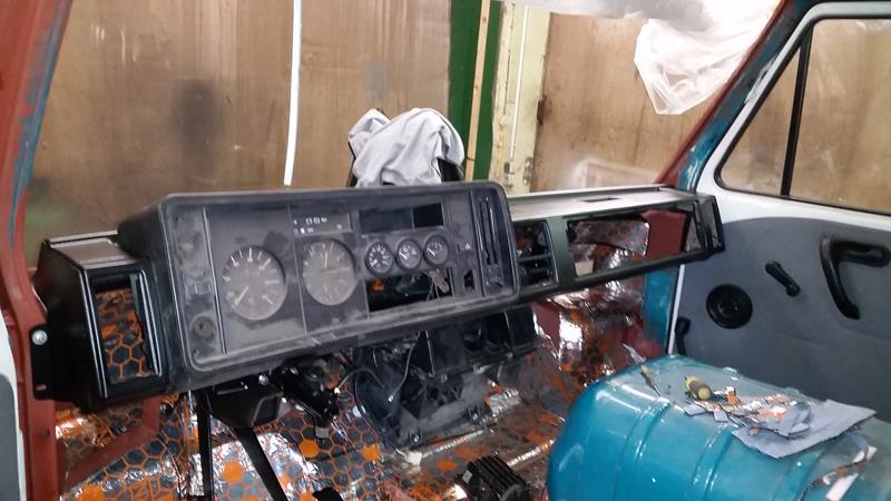

Beitragvon j.b.k » Sonntag 27. Januar 2019, 21:54
Moin, hier mal ein kleines Update:

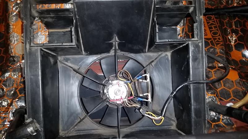

- den Lüftermotor hab ich für schmales Geld neu von BOSCH genommen,
- die Wiederstände für den Lüftermotor gibt es bis heute nicht.

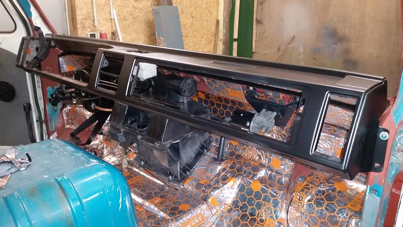

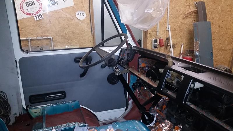

Gemacht hab ich:
1. Bremsleitungen an den Hauptbremszylinder angepasst und montiert,
2. Bremsanlage befüllt und entlüftet,
3. Lüfterkasten mit neuem Wärmetauscher komplettiert,
4. Armaturenbrett, Lenkstange und Lenkrad montiert,
5. Hydrauliklenkung komlett montiert
6. Scheibenwischergestänge plus Motor eingebaut,

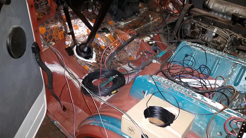

8. Kabelbaum ausgemessen und Teile bestellt.
Hier die Bilder:
Beitragvon syncromat » Sonntag 27. Januar 2019, 22:00
Lackierst du den Innen nicht,oder baust du vorher wieder alles störende aus?
PS:Bei der monströsen Arbeit hätte ich auf Drehzahlmesser umgebaut,ist ja im Vergleich zum geleisteten Kinderkacke. :grin:
Beitragvon j.b.k » Sonntag 27. Januar 2019, 22:12
syncromat hat geschrieben:Lackierst du den Innen nicht,oder baust du vorher wieder alles störende aus?
Nöö kleb ich ab und nen Drehzahlmesser hab ich ja schon in den kleinen Rundinstrumenten. Da ich ja noch auf 1G umbaue müsste ich ja denn nochmal nen Drehzahlmesser suchen.

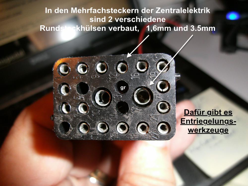

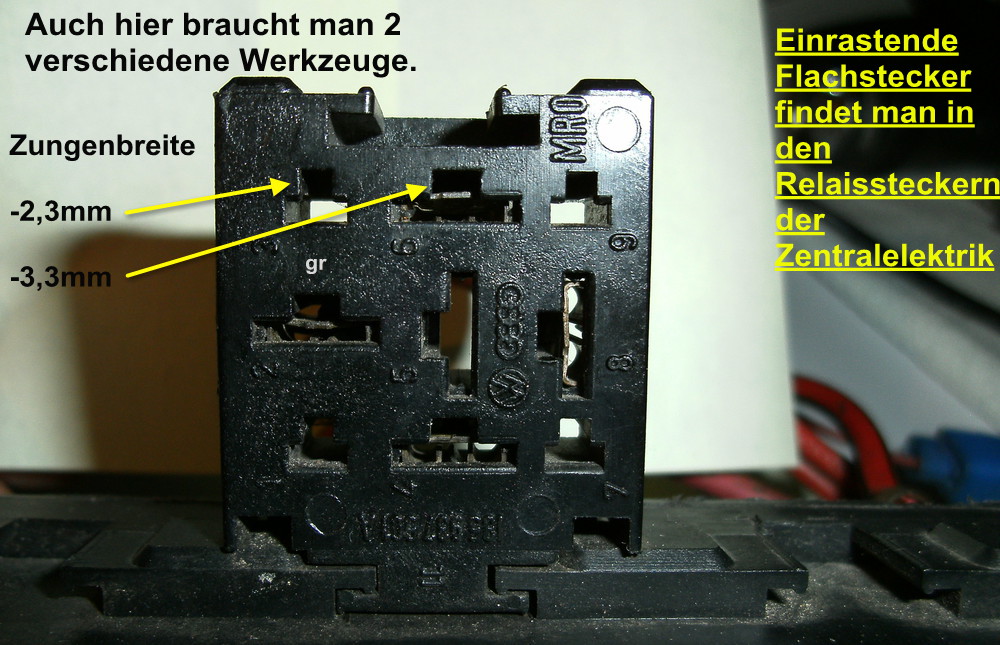

So nächste Frage: hat jemand ne Bezugsquelle für die Rundstecker und Flachstecker mit Raste für die Zentralelektrik? Gruß HK
Beitragvon Tomturbo1958 » Donnerstag 31. Januar 2019, 09:59
Servus!
Das verstehe ich auch nicht, wenn ich mir Deine Fotos ansehe, Du baust über den Grundanstrich drüber!? Der Grund ist offenporig, Du wirst ein Rostproblem bekommen. Ich habe, als ich die Front saniert habe, auch innen den gesamten Lackaufbau gemacht. Jetzt ist der Innenraum schnell abgedeckt. Außen gibt es auch nicht viel abzudecken und die Türen lege ich mir separat etwas entfernt auf. Später bleibt Dir nur eine partielle Pinsellackierung. Das paßt mit dem Aufwand und der Liebe wie Du das sonst machst nicht zusammen!?
Ich beziehe meine Steckhülsen bei einem Händler in Österreich mit welchem ich persönlich bekannt bin. Der Conrad liefert mit dem Suchbegriff "Flachsteckhülsen" 625 Treffer! Mit den Rundsteckhülsen wird es so ähnlich sein.
Ich bürste die Stifte mit dem Glasfaserpinsel an den Kontaktflächen, die Hülsen bleiben unbehandelt. Das hat sich bewährt. So muß ich die Kompaktstecker nicht zerlegen!

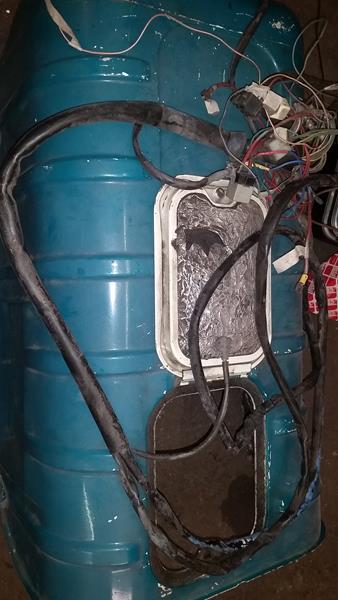

da mein Lacker immer noch auf sich warten lässt, geht es weiter mit der Elektrik :TOP:
Hat vielleicht jemand einen Schaltplan / Stromlaufplan von der der Elektrik für mich :?:
