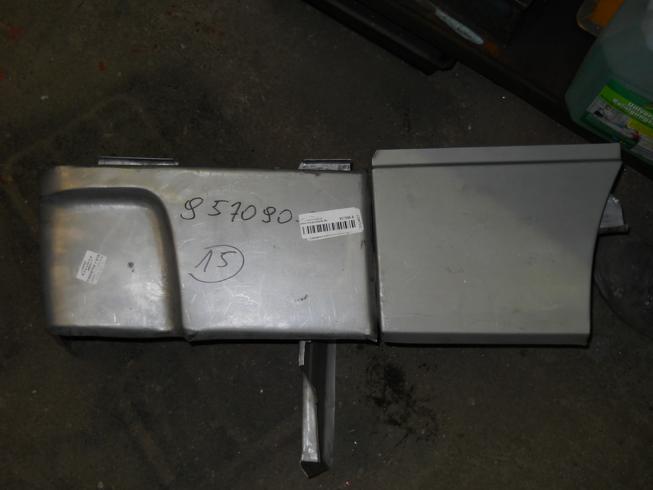

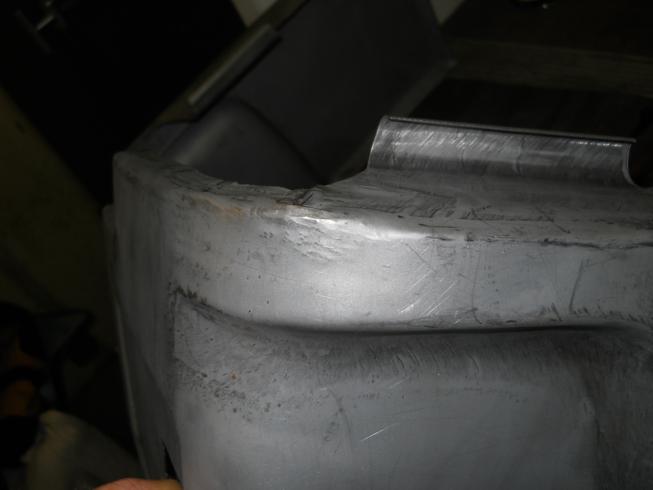

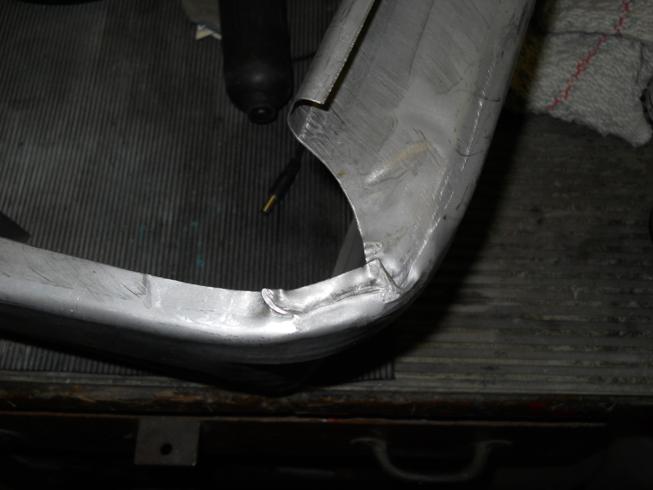

So heute sind die Rep-Bleche angekommen. Die Spritzbleche nach dem Radlauf hatte ich hier in Flensburg im Zubehörhandel gekauft. Dei Qualität und der Preis sind ok. Die Heckendbleche hatte ich von Karosserieteile 24 de. Da habe ich schon viele Rep.-Bleche gekauft und die Qualität war eigentlich i.O. Was ich aber heute bekommen habe ist echt der Hammer. Bleche von der größe der Ausschnitte unterschiedlich. Rundungen so verbeult das man jetzt schon fast 4 mm Spachtelmasse auftragen muß. Blech nicht sauber abgekanntet und gepresst. Ich habe die Bleche gleich reklamiert. Der Verkäufer sagte mir, dass ich sofort mein Geld zurück bekomme und die Rep-Bleche auch abgeholt werden. Ich bräuchte mich um nichts kümmern. Allerdings ist es nur noch ein Hersteller der dieses Blech anfertigt. Die Presse muß wohl schon sehr gelitten haben meinte er. Naja, ehrlich war der und die Kohle bekomme ich auch zurück. Ich werde jetzt mal versuchen den oberen Blechbereich rauszuschneiden und jeweils ein Blechstreifen neu ein zu schweißen. Schauen wir mal.
Hier die Bilder:

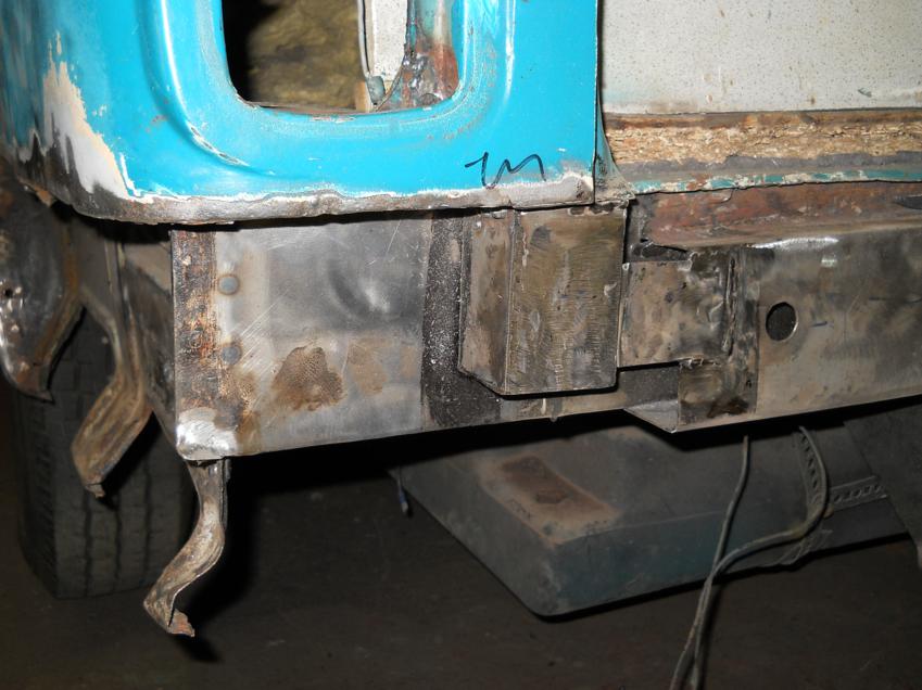

Re: Mein LT, Projekt 2010

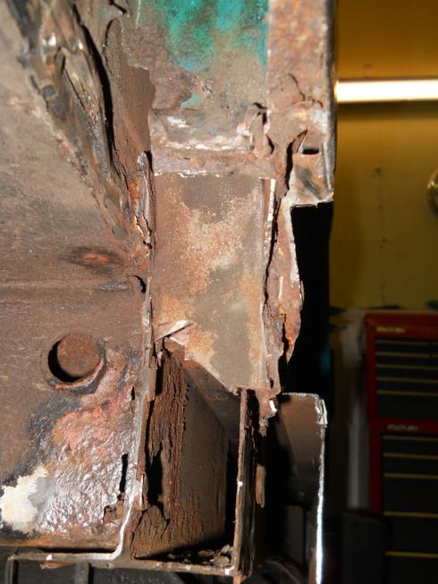

Beitragvon j.b.k » Montag 29. August 2011, 18:46

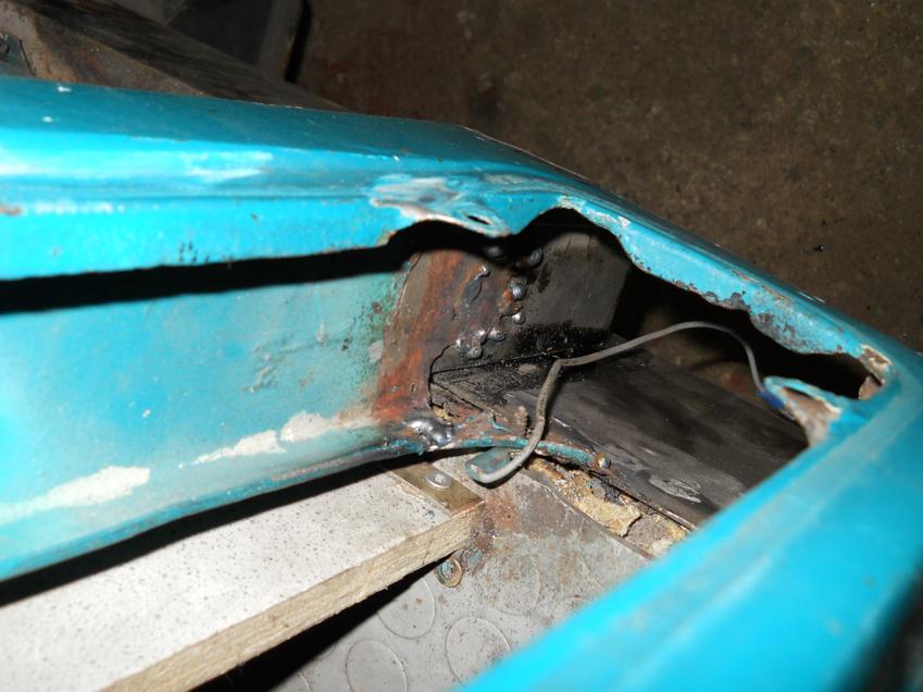

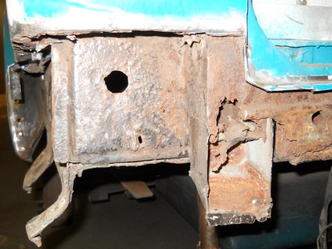

Moin, gestern wieder beim Lt gewesen und das Spritzblech hinterm Radlauf herrausgetrennt. Natürlich sind ja wieder Löcher zum vorschein gekommen. :-( Das Repblech aus dem Zubehör habe ich auch schon angepasst. Werde mir aber doch noch das original Blech holen da es einfach besser passt und ohne Schweißfahne ist. Ich glaube ich werde doch die Heckblechecke rausnehmen, da der Rost sich schön unten über die ganze Länge durchgezogen hat.
Hier die Bilder:
Bild 501_653x490.jpg (47.34 KiB) 47947-mal betrachtet
Bild 500_490x653.jpg (49.47 KiB) 47946-mal betrachtet
Bild 502_653x490.jpg (41.51 KiB) 47947-mal betrachtet
Bild 504_653x490.jpg (24.42 KiB) 47942-mal betrachtet

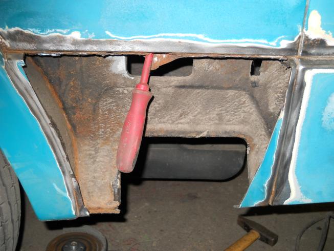

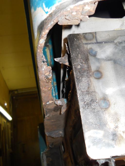

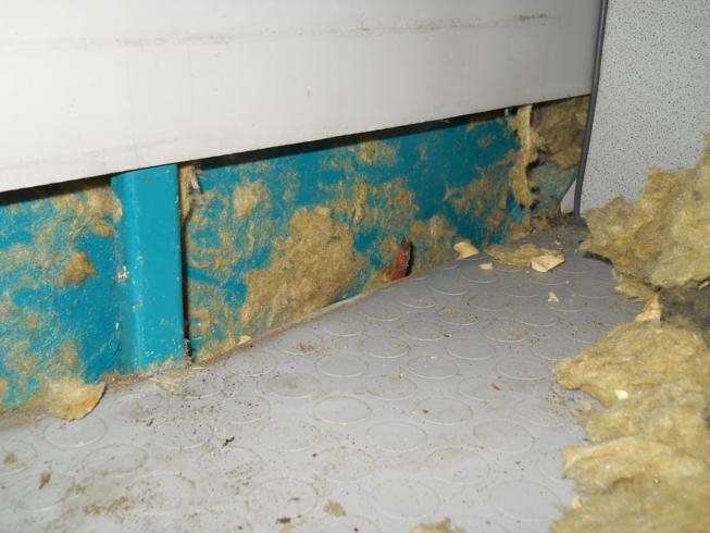

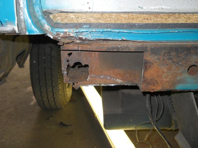

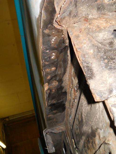

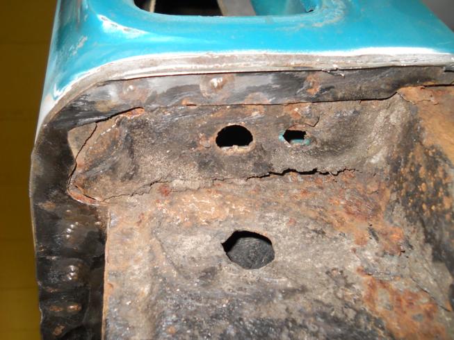

Beitragvon j.b.k » Freitag 2. September 2011, 14:32

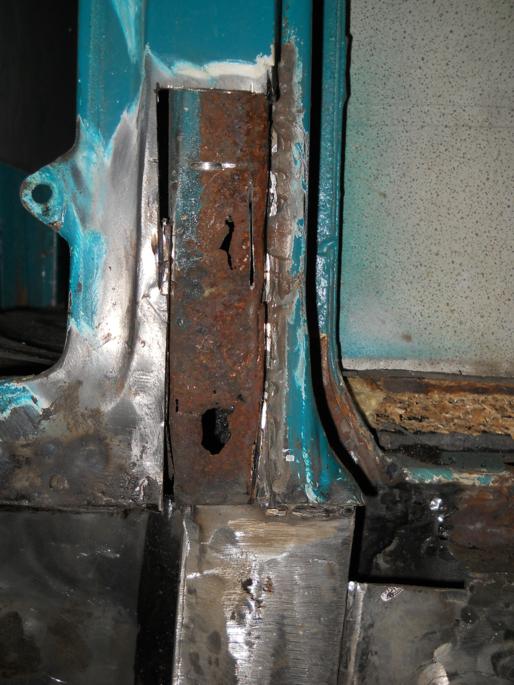

Moin, so weiter gehts und zwar einmal neu von Radkasten zu Radkasten :!: Tja beim entfernen der linken Hechblechecke hat sich leider gezeigt, dass der LT hinten ein bischen mehr zuwendung benötigt. Die ganze Unterseite ist der länge nach auf. Ja zum Glück auch noch die Mitteltraverse auch noch, da kann ich das lange Abschlußblech auch gleich mit entfernen :shock: Na das wird ja ein Wochenende :evil:
Hir die Bilder dazu:
Bild 513_653x490.jpg (48.03 KiB) 47843-mal betrachtet
Bild 512_653x490.jpg (56.63 KiB) 47840-mal betrachtet
Bild 511_490x653.jpg (45.55 KiB) 47841-mal betrachtet
Bild 510_653x490.jpg (68.52 KiB) 47847-mal betrachtet
Beitragvon WD40---- » Freitag 2. September 2011, 18:56
Moin Hannes,
war der mit Glaswolle gedämmt ? Dann ist es kein Wunder, dass er so dermassen verrottet ist.......
Schmeiss das Zeug raus !!
Viel Erfolg weiterhin (ich bewundere Dein Durchhaltevermögen !
lg
WD40----
Beitragvon j.b.k » Freitag 2. September 2011, 21:14
Moin Micha, der ist mit ROCKWOOL gedämmt, mit Dampfsperre wie es sich gehört. Die Rockwool ist aber nicht das Problem da sie knochen trocken überall ist. Das Problem war, dass der Vorbesitzer die Rep-Bleche auf die alten vergammelten Bleche gesetzt hat und dann nach ca. 21 Jahren nun die damals " neuen Bleche" mit der Rostpest angesteckt hat. Die Bleche waren auch nicht an der Schweißnaht mit Rostschutzfarbe versiegelt. Die Bleche sind ja von außen nach innen durch gerostet. Innen in den Pfalzen und Sicken hat er keinen Rost angesetzt.

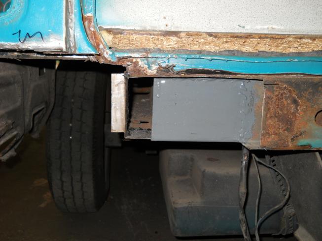

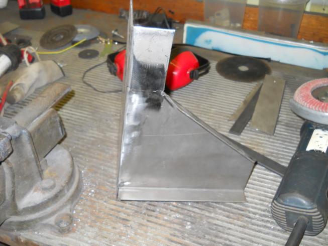

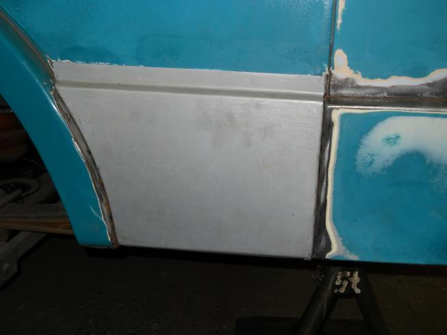

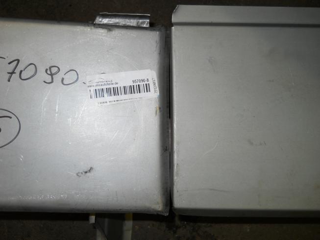

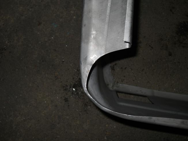

Beitragvon j.b.k » Mittwoch 7. September 2011, 22:06

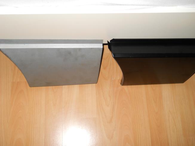

Hallo, so nun hab ich mich doch noch zu original Rep-Bleche entschieden. Passen einfach besser. Den Unterschied kann man hier genau sehen. Morgen kommen noch die anderen Heckblechecken. Habe doch noch welche aufgetrieben sodaß am Freitag wieder geschweißt werden kann :TOP:
Bild 757_653x490.jpg (20.9 KiB) 47677-mal betrachtet
Beitragvon Marcus Curth » Donnerstag 8. September 2011, 07:37
das ist mal ein unterschied! :doppel_top:
aber sicher auch preislich?
meine ecken sahen sehr ähnlich aus...ohne dämmung. bei mir kam es von unten durch dreck und spritzwasser der letzten 25 jahre :negativ:
Beitragvon j.b.k » Donnerstag 8. September 2011, 09:05
Marcus Curth hat geschrieben:das ist mal ein unterschied! :doppel_top:
Moin Marcus, was soll ich sagen? Eigentlich schon eine Frechheit von VW! Das Rep-Blech aus dem Zubehör hat 16,00 € gekostet. Das Original Blech links 24,00 €, geht ja auch noch aber dann kommt es. Das rechte Blech, obwohl Baulich gleich, kostet 58,00 € :!: :!: Auf meine Frage hin " WIE 58,00 €", sagte der Teileverkäufer nur, keine Ahnung, ist so!! Na toll, obwohl das Teil nicht mal vom Classik Part Center kam. Wäre dann wohl auch noch teurer geworden.

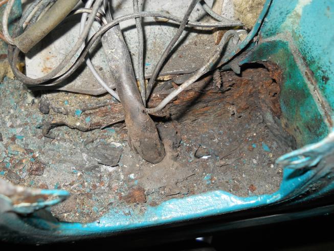

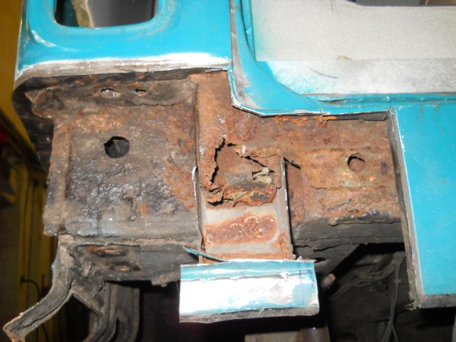

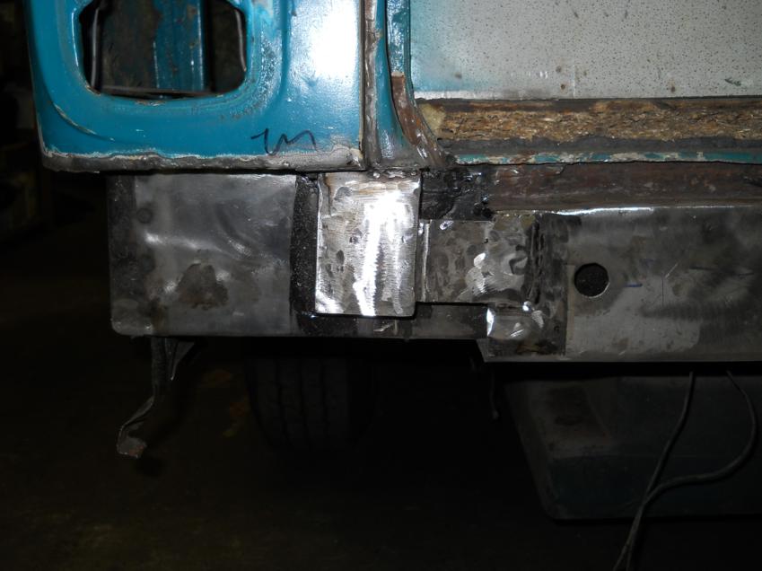

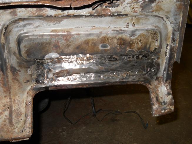

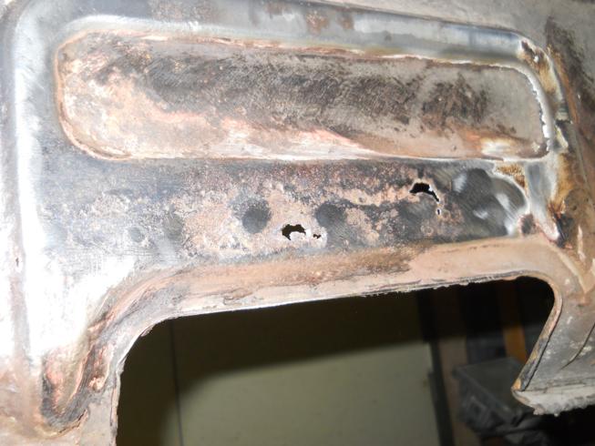

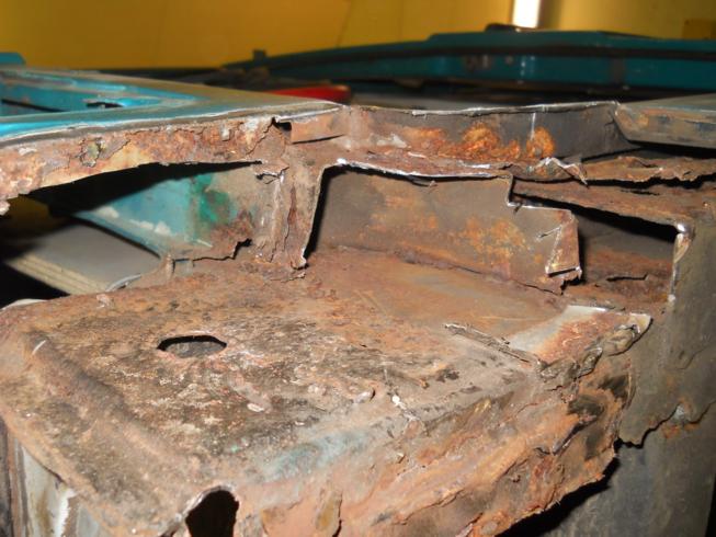

Beitragvon j.b.k » Sonntag 11. September 2011, 12:20

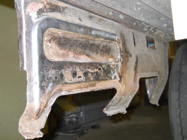

Hallo liebe LT-Freunde! Weiter geht es :TOP: Hier die NEUSTEN BILDER!
Leider mußte ich feststellen, das der Rost im hinteren Bereich sich weiter ausgebreitet hat als ich dachte :-( Die Längstraverse und der Träger ist auch befallen. Ich habe die Rostnester weiträumig ausgeflext und beginne jetzt mit den Schweißarbeiten.
Neues Bild_490x653.jpg (51.58 KiB) 47521-mal betrachtet
Bild 767_653x490.jpg (42.86 KiB) 47522-mal betrachtet
Bild 643_653x490.jpg (52.65 KiB) 47520-mal betrachtet
Bild 638_653x490.jpg (51.4 KiB) 47523-mal betrachtet

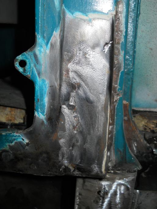

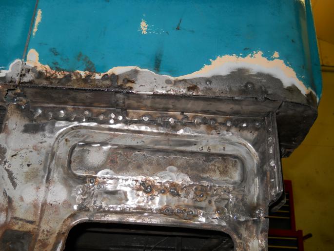

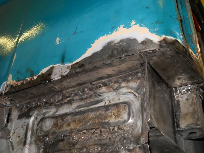

Moin, so weiter geht es!
Wie angekündigt ging es heute mit schweißen weiter. Anbei die Bilder von heute:
Bild 769_653x490.jpg (45.14 KiB) 47455-mal betrachtet
Bild 773_653x490.jpg (43.07 KiB) 47455-mal betrachtet
Bild 774_653x490.jpg (37.49 KiB) 47448-mal betrachtet
Bild 775_653x490.jpg (41.11 KiB) 47455-mal betrachtet
Bild 776_653x490.jpg (39.97 KiB) 47447-mal betrachtet

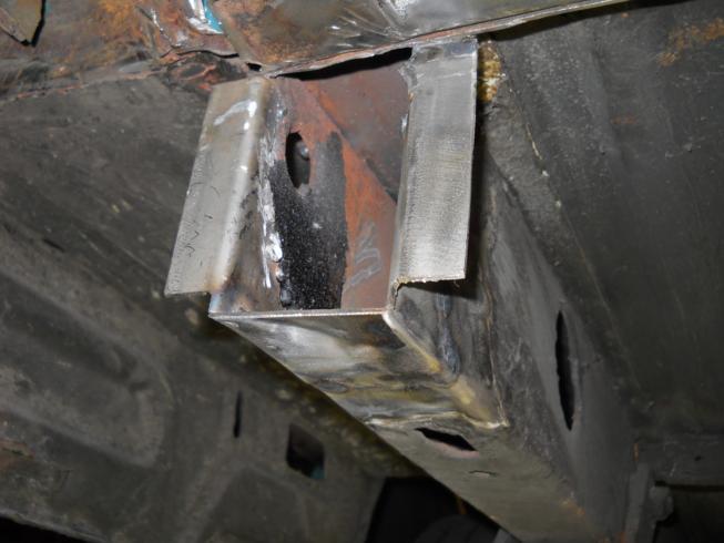

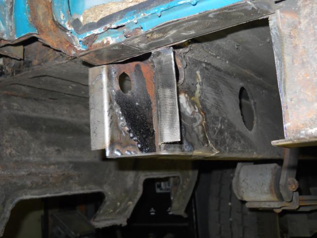

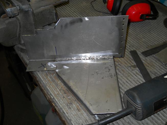

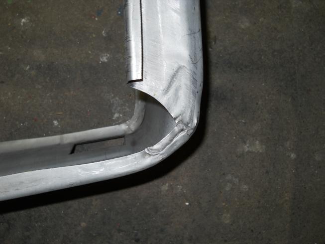

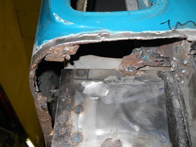

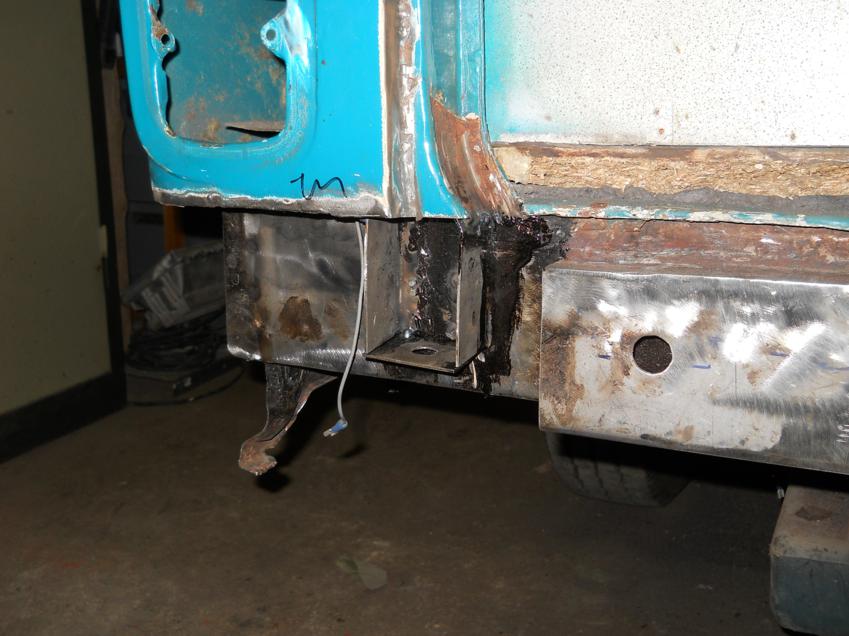

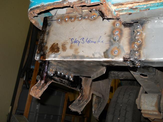

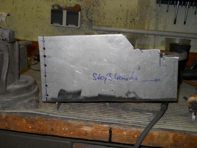

Beitragvon j.b.k » Freitag 16. September 2011, 21:46
Moin, so heute habe ich das letzte Stück des Trägers mit der Stoßstangenhalterung fertig gestellt. Morgen dann wieder: SCHWEIßEN :TOP:
Bild 790_653x490.jpg (42.78 KiB) 47246-mal betrachtet
Bild 789_653x490.jpg (42.23 KiB) 47242-mal betrachtet
Bild 788_653x490.jpg (37.73 KiB) 47247-mal betrachtet

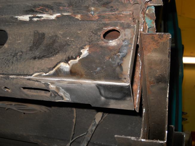

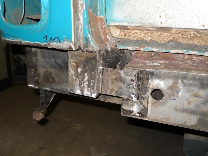

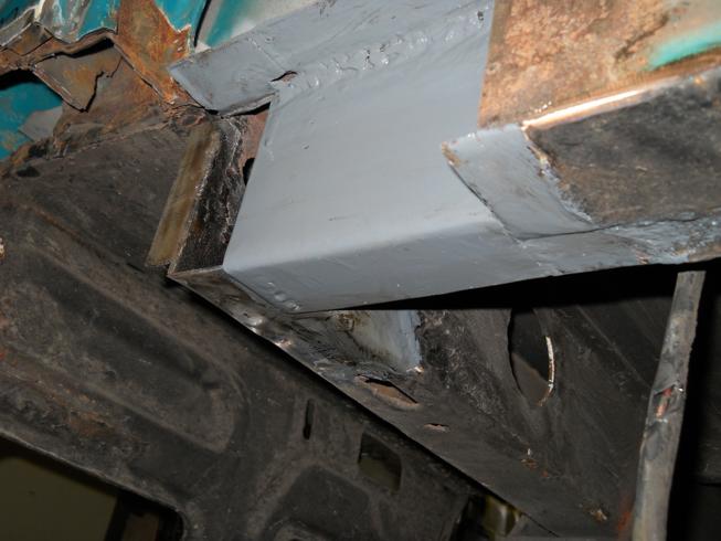

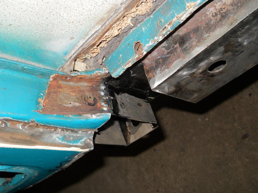

Beitragvon j.b.k » Dienstag 27. September 2011, 21:45
Moin, heute hab ich den Träger eingeschweißt. Passt super :TOP:
Bild 805_653x490.jpg (46.39 KiB) 46980-mal betrachtet

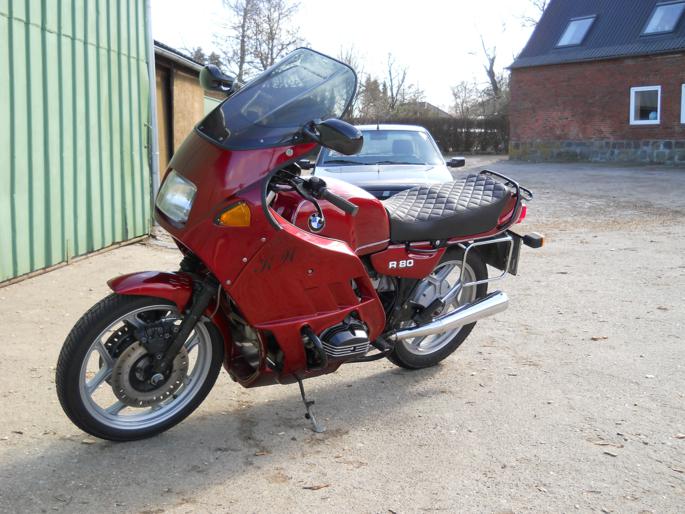

Genau die! Während der fahrt auf einmal ausgegangen. Fehlersuche mit Tankabbau, Limadeckel um die Meßpunkte zuerreichen. Die fehlersuche war eigentlich einfach, Zündspule durchgebrannt. Aber dann die Ersatzteilsuche stellte sich einwenig schwierig vor. Ich wollte ja keine neue Zündspule, 150 € :shock: kaufen da ich die Zündanlage zum Winter eh austauschen wollte. Gebrauchte Zündspulen die vom Preis dann i.O sind bekommt man da nicht so leicht. Ist wie beim LT, es gibt da immer Menschen, die bei gebrauchten Teilen, Apothekenpreise verlangen. Jo und das mach ich ja nun nicht mit. Dauert denn eben was länger. Der Umbau mit der Sitzbank kann demnächst auch weitergehen, da ich mir gerade heute die Teile fazu gekauft habe. Hier sonst mal mein Umbauforum für die BMW:
http://2-ventiler.de/vbboard/showthread.php?20987-J.B.K-s-Projekt-2011-Umbau-zum-Cafe-Racer
Hier mal zwei Bilder, Original und wie sie jetzt in meiner Halle steht:
Bild 250_685x514.jpg (125.21 KiB) 48552-mal betrachtet
Bild 499_514x685.jpg (116.58 KiB) 48551-mal betrachtet

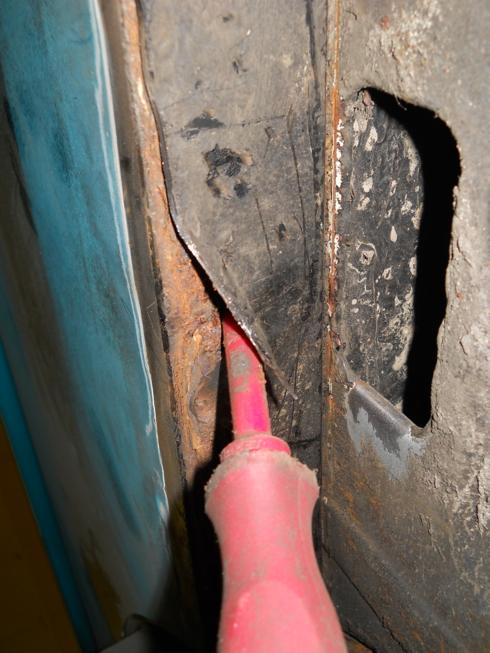

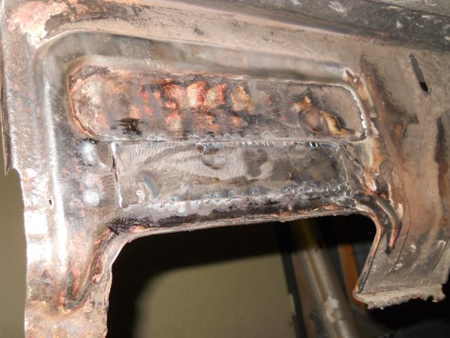

Beitragvon j.b.k » Freitag 14. Oktober 2011, 21:15
So heute wieder beim LT gewesen. Eigentlich wollte ich nur den Pfuschkram vom Vorbesitzer entfernen. Der hat zwar schön verzinnt aber mit der Rostvorsorge hatte er das nicht so. Also Blech raus und :?: wieder DURCHROSTUNG :!: Oh man, ob ich wohl mal mit der Ecke fertig werde :?: :?: :?:
Hier die Bilder dazu:
Bild 032_514x685.jpg (111.17 KiB) 48263-mal betrachtet
Bild 036_514x685.jpg (119.61 KiB) 48264-mal betrachtet
