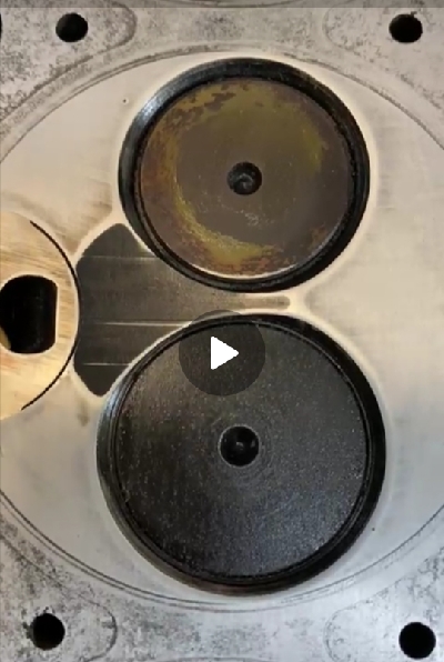

Hier noch ein Video von einem Fiat, aber mit dem LT nicht vergleichbar, da andere Brennraumform im Kolben
https://www.youtube.com/watch?v=nCiubDQQ4rg

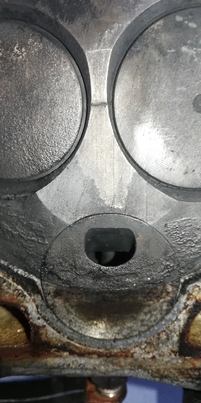

ich habe mir den Kopf nochmals mit mehr Ruhe angesehen. Leider ist der Riss zwischen Wirbelkammer und EInlassventil Wirklichkeit auf einem Zylinder. :-(
Dann habe ich nochmals alle Zylinder inspiriert. Ich konnte bei allen Zylinder absolut keine Riefen finden, Kreutzschliff ist leicht (bei reinleuchten mit Lampe) zu sehen Habe auch nochmals alle Zylinder in Ruhe ausgemessen, bin jetzt eher auf noch geringere Durchmesser gekommen(letztes mal Kollege gemessen, jetzt ich), aber war auch draussen bei vielleicht 8°C. Hier ein Auszug, die beiden Zylinder, die ich nicht notiert habe, wurden auch gemessen, waren aber innerhalb der Messwerte der anderen, deswegen habe ich die nicht mehr aufgeschrieben:

Naja, neuwertig ist der Motor nicht mehr, aber auch nicht stark verschlissen. Wenn du richtig gemessen hast, kann der Honschliff bei der Ovalität nicht mehr überall vorhanden sein.
Wenn ich allerdings von Tomturbo lese bei welchem Verschleiß der LT noch läuft und das manche dem Motor mit einem RidgeReamer zu Leibe rücken, ist dein Motor noch in einem guten Zustand.
Womit hast du gemessen? Fühlhebelmeßgerät mit Meßuhr oder mit einer 3-Punkt Innenmeßschraube? Das Fühlhebelmeßgerät zeigt besser die Ovalität, die Dreipunkt Innenmeßschraube ist genauer und einfacher ablesbar. Vorausgesetzt, beide sin richtig kalibriert. Das eintellen eines Fühlhebelmeßgeräts mit Endmaßen oder Meßstift ist für Laien nicht einfach, auch das Messen mit dem Gerät braucht Übung.
Bei 8°C zu messen ist nicht ideal, die Meßtemperatur beträgt ca 20.3°, du hast ein Delta von 12° und kannst bei einem Motorblock aus GG mit einem Wärmeausdehnungskoeffizient von 10hoch -6 nach meiner Berechnung noch mal 0,00918 also ein knappes 1/100 zu deinen Meßwerten zurechnen.
Für die Verschleißwerte/Kolbeneinbauspiel muß ich nochmal googeln.
Honen mit dem Amateurwerkzeug bringt nicht viel außer den Honschliff wieder. Die Ovalität wirst du nur mit einen Profiwerkzeug beseitigen können.

Hannes aus dem Westerwald hat geschrieben:Naja, neuwertig ist der Motor nicht mehr, aber auch nicht stark verschlissen. Wenn du richtig gemessen hast, kann der Honschliff bei der Ovalität nicht mehr überall vorhanden sein.
Umgekehrt habe ich geschlossen, dass wegen des überall vorhandenen Schliffs der Motor nicht sonderlich verschlissen sein kann.
Wie vollständig der Honschliff noch vorhanden ist, kann ich allerdings nicht beurteilen. Es ist die Frage, ob man mit Nachhonen was gutes tut oder eher Schaden anrichtet.
Auf jeden Fall ist der Honschliff wichtig, damit die neuen Kolbenringe sich einpassen können, hier wird zunächst ganz gezielt ein gewisser Verschleiß beim EInfahren erzeugt.

Kopf wäre mit Ventile und mit einem neuen verglichen (auch mit Ventile) knapp 500 Euro günstiger.
200 mit Versand soll er kosten. Neu nackt circa 570, mit Ventile circa 680.
Mich interessiert, ob ihr mit geplanten Köpfen Erfahrungen habt vor allem.
Ich lade mal ein Bild hoch, da kann man am Beispiel eines Zylinders sehen, dass die Planfläche sehr stark glänzt, deswegen denke ich der ist geplant.
Man sieht auch dass die Aussparung zwischen Ventile und Vorkammer dadurch nicht mehr ganz so symetrisch ist.
Timo

Beitragvon timojj81 » Sonntag 20. Dezember 2020, 11:50
anbei ein Bild:

Beitragvon tiemo » Sonntag 20. Dezember 2020, 19:56
Hallo Timo,
der Kopf ist maximal etwas poliert worden, denn man sieht ja sogar noch den Abdruck der Zylinderkopfdichtung. Da hätte ich keine Bedenken.
Die Ausarbeitung in Zylindermitte ist nie ganz symmetrisch, da die Ventile ja unterschiedliche Durchmesser haben.
Bei ganz alten Köpfen gab es diese Ausarbeitung übrigens auch nicht, da hatte der Kopf einfach eine plane Obefläche. Ich vermute, das wurde geändert, um die Rissempfindlichkeit etwas zu lindern.
Re: LT TD DV 102PS plötzlich sehr hoher Ölverbrauch
Beitragvon timojj81 » Sonntag 20. Dezember 2020, 21:28
Hallo Tiemo,
danke.
Kännte es sein, dass der Kopf vielleicht nach dem planen wieder im EInsatz war und davon die Zylinderkopfdichtungs-Abdrücke?
Also bei meinem alten Kopf und anderen die ich gesehen habe sehen die Radien halt viel sauberer aus, bzw, die Kannte akorater.
Das könnte aber bei dem auch noch vom polieren kommen.
Was mir noch auffällt. Wenn ich den Radius der Aussparung mir bis zur Vorkammer vorstelle, komme ich an einer weiter unten liegenden Stelle an der Vorkammer
raus, was ja auch passiert, wenn man Material abträgt.

Ich habe mal ein Bild angehängt von meinem Kopf, wo ich die beschriebenen Punkte markiert habe und das original dazu.
Aber ich habe auch keine Referenz und habe auch noch keinen Kopf gesehen, wo ich weis, dass er geplant wurde.
Und warscheinlich nimmt da auch nicht jeder gleich Material ab, oder?
Was meinst du?
Timo
Beitragvon timojj81 » Sonntag 20. Dezember 2020, 21:30
hier die Bilder. Sorry für den Radius, das habe ich auf dem Smartphone nicht besser hin bekommen:
timojj81
Beiträge: 157
Beitragvon tiemo » Sonntag 20. Dezember 2020, 22:30
Timo,
ich weiß es nicht. Der Kopf sieht eigentlich nicht aus, als ob er nach der Aktion nochmal verbaut und in Betrieb war. Kann natürlich dennoch sein...
Du musst wissen, inwieweit du da experimentieren möchtest.
