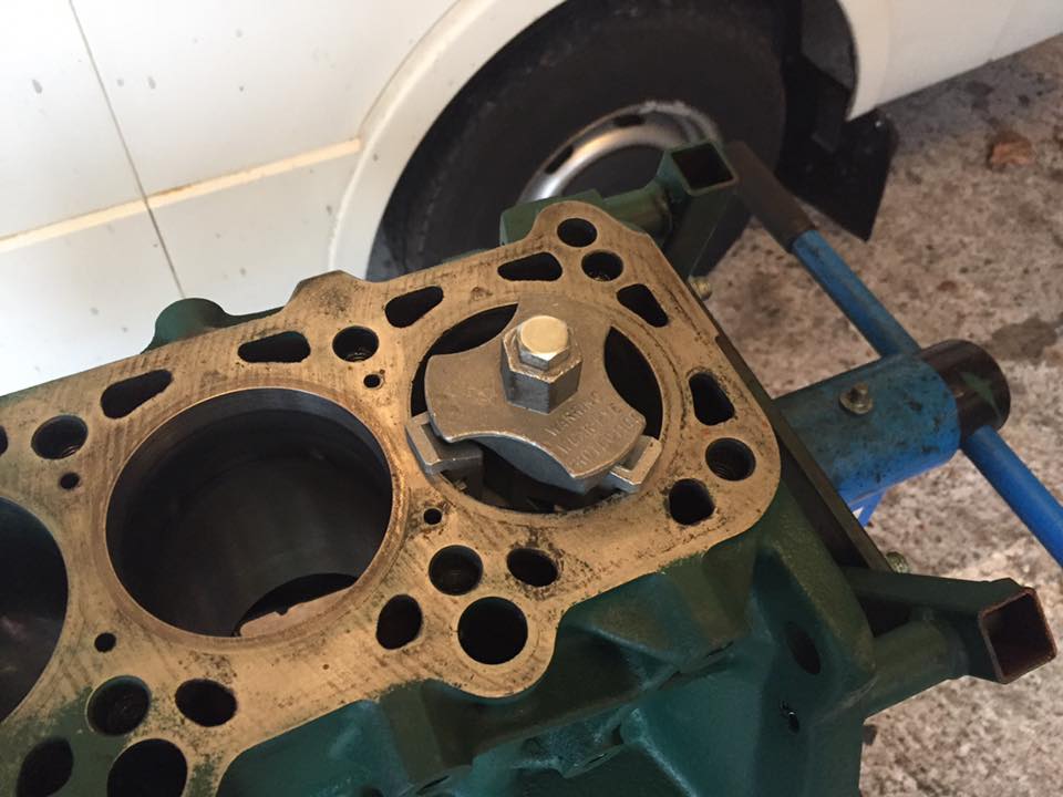

tiemo hat geschrieben:Zum Entfernen des Grates am Feuersteg gibt es das "Ridgereamer"- Werkzeug, wenn er so ausgeprägt ist, dass die Honahle ihn nicht schafft.
Habe ich mir gerade bestellt - wird ja nicht der letzte Motor gewesen sein - bin gespannt auf das Ergebnis!

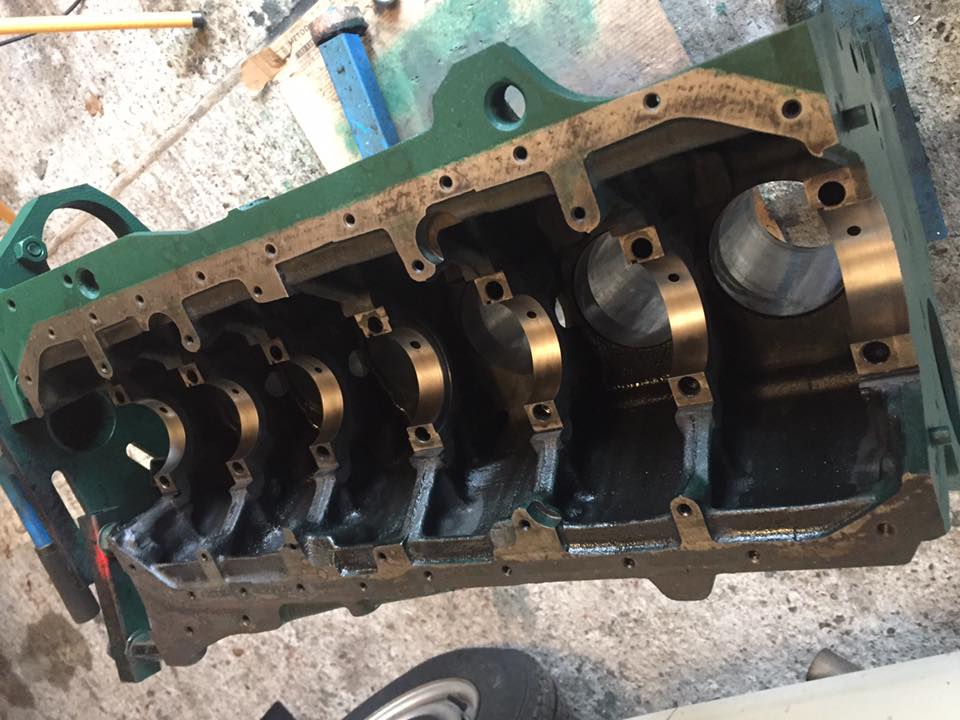

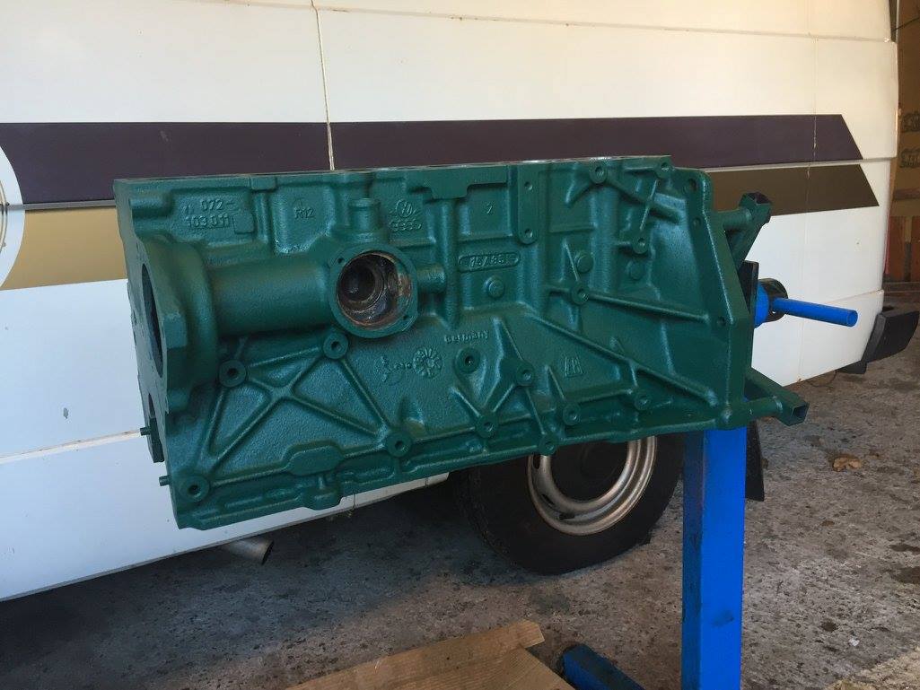

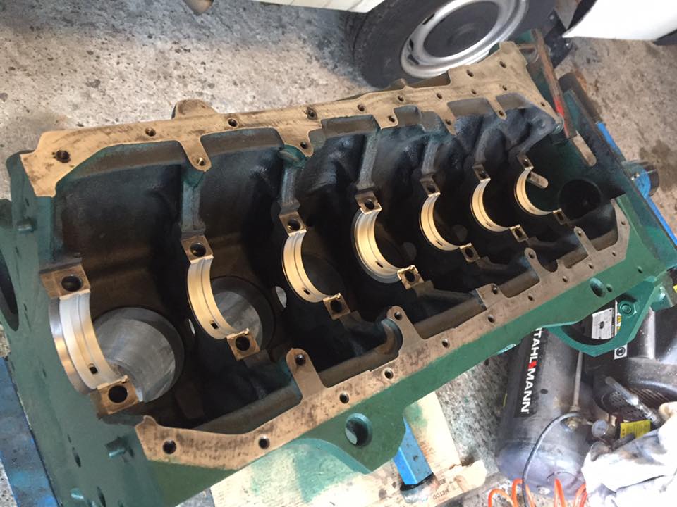

Beitragvon Mariner » Sonntag 15. Januar 2017, 16:15
Quick update,
zwar habe ich einen Haufen Pakete vorgefunden, als ich am Freitag nach Hause kam aber irgendwie ist nur Müll geschickt worden. Die zwei neuen Kolben wurden im Übermaß geschickt, obwohl in STD bestellt, die Kolbenringe passen nicht (ok, das war ja klar), die STD-Kolbenringe wurden nicht geschickt. Der Kurbelwellenlagersatz passt nicht (10 Schalen, zu kurz anstatt 14 passende). Der Pleuellagersatz ist so ziemlich das einzige was i. O. ist. Ärgerlich :cry:
Gut, was blieb mir übrig - dann halt putzen, Zylinder honen und dem Rumpf ein neues Beinkleid geben - meine Lieblingsfarbe: British Racing Green - hoffentlich verspricht die Farbe auch die Leistung.
So long..
Mariner

Beitragvon Daniel Schulz » Montag 16. Januar 2017, 11:13
Schick,
aber auch sehr ärgerlich mit den Falschlieferungen.
Daniel

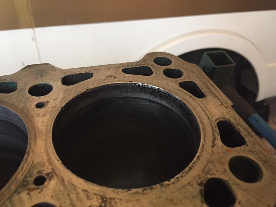

An dieser Stelle noch eine Anmerkung zum ZK. Ich habe am Wochenende begonnen den Kopf zu reinigen. Ursprünglich ist der Kopf mit M11-Schrauben befestigt (nicht, wie von mir zunächst angemerkt, M12). Ich habe die neuen ZK-Schrauben (M12) versuchsweise durch die Bohrungen gesteckt und festgestellt, dass sie nicht durch jede Bohrung passen. Die Außenbohrungen stellen kein Problem dar - die innen liegenden Bohrungen sind minimal zu eng. Meine Absicht - Weiten der Bohrungen auf M 12.5. Gibt es andere Vorschläge ;-)
Beste Grüße
Mariner

Klar, aufbohren - aber erst mal prüfen, welchen Durchmesser sie aktuell haben. 13mm würde ich dann schon mindestens machen für ne 12-er Schraube, so ungefähr ist die Bohrung auch in den späteren Zylinderköpfen.
Tiemo.

Beitragvon Daniel Schulz » Dienstag 17. Januar 2017, 11:37
Achso, alles klar.
Daniel
P.S. Ich mag den neu lackierten Rumpf :FREU:

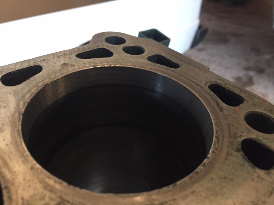

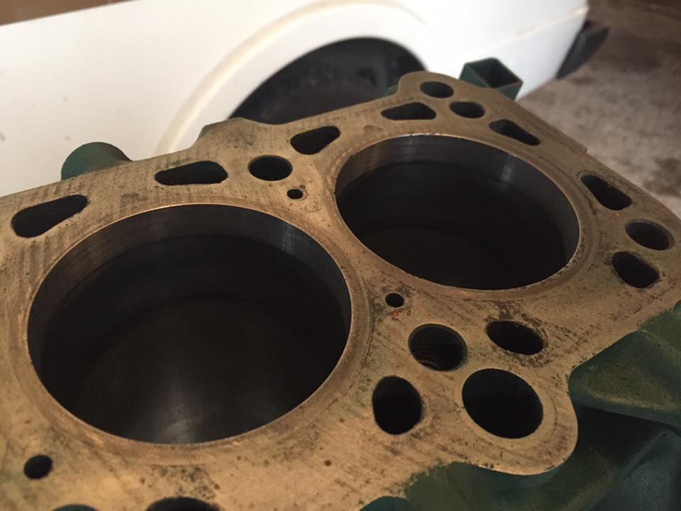

Beitragvon Mariner » Mittwoch 25. Januar 2017, 21:45
So liebe Leute,
manchmal muss man sich ja auch eingestehen, wenn man Mist gebaut hat - und genau das ist mir vergangenes Wochenende passiert. Ich hatte den "neuen" Motorblock in Bearbeitung und wollte den Grad am Feuersteg mit dem frisch gelieferten Ridge Reamer glätten. Zunächst lief das auch ganz wunderbar, aber manchmal ist zu viel einfach zu viel. Zwar sagte die Betriebsanleitung, dass man nicht zu viel Material abnehmen kann, aber genau das ist mir passiert - zu viel "gereamt".
An Zylinder 6 habe ich es sogar geschafft, auf der einen Seite den Grad quasi noch spürbar zu erhalten, aber auf der gegenüberliegenden Seite einen neuen, invers zu schaffen - so eine Schei..e.
Vermutlich wäre der Motor so "ein bisschen" gelaufen, aber sicherlich nicht lange - der Verschleiß des oberen Kolbenrings wäre immens gewesen. Damit blieb nichts übrig, als den "Verkacker" bei HarryBo zu beichten und mich auf die Suche nach einer Alternative zu machen.
Na ja, vielleicht Glück im Unglück - Mulski hier aus dem Forum hat mir seinen baugleichen CP verkauft, den ich kommende Woche abhole - damit ist m. E. auch der "Königsweg" eröffnet - ein Aggregat das nachweislich bis zuletzt problemlos gelaufen ist. Da wird nichts geridged und nichts gereamt - neue Kolbenringe und Lager sowie ZK-Dichtung und Zahnriemensatz und dann ab in den Bus.
Tja, manchmal verliert man, manchmal gewinnen die anderen - es kann nicht alles eine Erfolgsstory sein. Wie dem auch sei, der Ridge Reamer ist schon ein cooles Werkzeug, wenn man es mit bedacht anwendet.
Immerhin, die KW-Lager passen...
Ärgerlich :roll:
What shalls,
Schöne Restwoche Euch
Mariner

Beitragvon tiemo » Mittwoch 25. Januar 2017, 22:19
Hi Tille!
Mariner hat geschrieben:Ich hatte den "neuen" Motorblock in Bearbeitung und wollte den Grad am Feuersteg mit dem frisch gelieferten Ridge Reamer glätten. Zunächst lief das auch ganz wunderbar, aber manchmal ist zu viel einfach zu viel. Zwar sagte die Betriebsanleitung, dass man nicht zu viel Material abnehmen kann, aber genau das ist mir passiert - zu viel "gereamt".
Oh Mist, und das war auch noch mein Tipp! Das tut mir Leid.
Mariner hat geschrieben:Na ja, vielleicht Glück im Unglück - Mulski hier aus dem Forum hat mir seinen baugleichen CP verkauft, den ich kommende Woche abhole - damit ist m. E. auch der "Königsweg" eröffnet - ein Aggregat das nachweislich bis zuletzt problemlos gelaufen ist. Da wird nichts geridged und nichts gereamt - neue Kolbenringe und Lager sowie ZK-Dichtung und Zahnriemensatz und dann ab in den Bus.
Tja, der Block selbst ist damit wohl "entwertet", aber immerhin ist der Kolbentrieb ja noch brauchbar. Da hoffe ich, dass du darüber zumindest den finanziellen Verlust gering halten kannst.
Wo der Block jetzt so hübsch lackiert ist, kann man aber wenigstens noch einen tollen, erdbebensicheren Bierkühler für die Werkstatt daraus machen.
Dir auch eine schöne Restwoche und endlich den verdienten Erfolg bei der Motorrevision!

Beitragvon Hannes aus dem Westerwald » Donnerstag 26. Januar 2017, 20:21
erst mal herzliches Beileid, Fehler macht jeder, auch ich! Wahrscheinlich hast Du gar keinen Fehler gemacht, außer den Ridge Reamer zu kaufen
Dieses Thema Ridge Reamer wurde im Nachbarforum vor ein paar Wochen heftig diskutiert.
Für mich als Werkzeugmacher und Maschinenbaumeister der lange Jahre als Anwendungstechniker für Zerspanungswerkzeuge gearbeitet hat, ist dieser "Ridge Reamer" einfach nur ein Murkserwerkzeug, kann funktionieren aber eher nicht!
Grund: Ein "Reamer" (Reibwerkzeug) und dann noch von Hand ohne Werkzeugmaschine geführt, läuft immer der alten verschlissenen Bohrung nach! Um die Form-und Lagetoleranzen (Fluchtung) zu erhalten muß vor einem Reibwerkzeug immer feingebohrt werden. Warum sollten sich Motoreninstandsetzer teure Werkzeugmaschinen mit Feinbohrköpfen kaufen wenn es so ein Billigwerkzeug aus USA auch tut? Die sind doch nicht dumm!
You get what you pay for!
Ich hätte den Block bei einem Instandsetzer Bohren und Honen lassen (wenn es die passenden Kolben und Ringe für das nächste Übermaß gibt)
Sorry ich habe auch schon Lehrgeld bezahlt
Beiträge: 265
