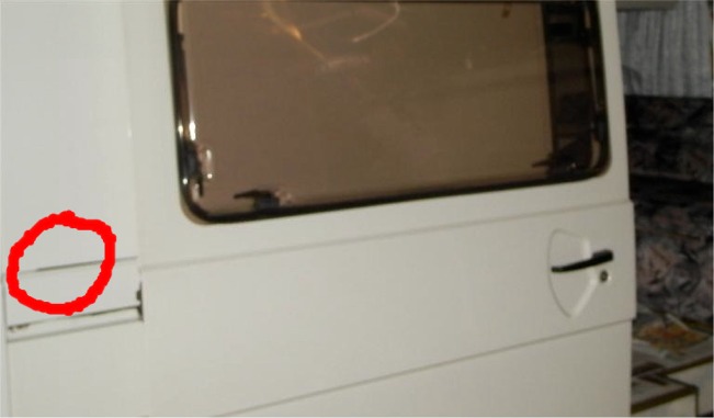

Servus,
hab bei deinem LT gesehen, dass du über diesem Führungsschlitz der Schiebetür diese Gummilippe nicht mehr hast. was hast du da reingeschmiert. Bei mir ist da ein Stück rausgebrochen und ich bin am recherchieren. Denke das ist nicht schlimm, weil das Wasser oben reinläuft und unten wieder raus. Aber die Frage ist nur, wie könnte ich das abdichten, oder gibt es diese Gummilippe? Anbei ein Bild davon was ich meine, kann mich da schlecht ausdrücken.

Hallo Christian,
ich glaube eher das da bei meinem noch nie etwas war. Deiner ist ein späteres Baujahr.
Kannst ja noch einmal eine Nahaufnahme machen damit man es besser vergleichen kann.

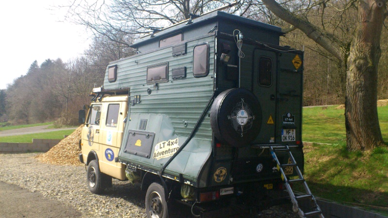

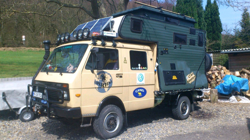

So dann will ich auch mal berichten.
Die letzten Tage habe ich folgendes erledigt.
Dach neu mit Isolieranstrich abgedichtet
Aufstelldach neu gestrichen in dunkel grün
Alle Nähte versiegelt
Unterbodenschutz gespritzt
Neue Funkantenne eingebaut
Als nächstes wird der Aufbau ebenfalls dunkel grün gestrichen
Rost an der Fahrerkabine entfernen und neu lackieren.
Anhänger ebenfalls grün lackieren und Unterbodenschutz spritzen

So habe jetzt auch Bilder. Bin aber noch nicht fertig.

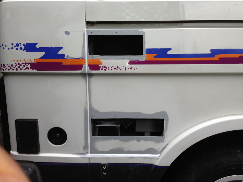

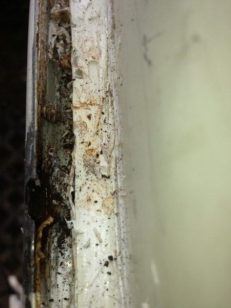

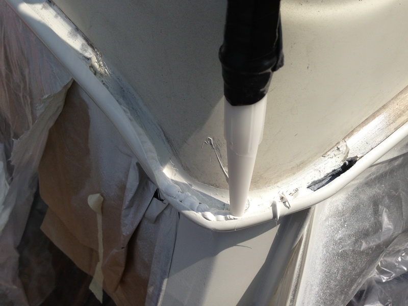

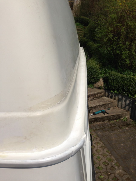

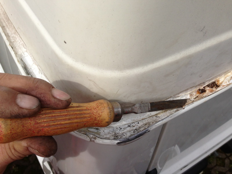

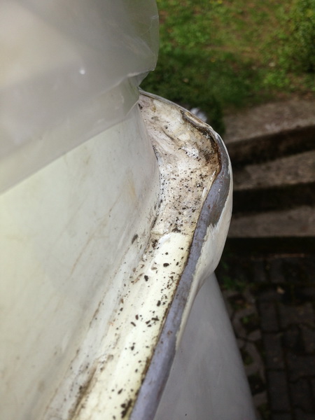

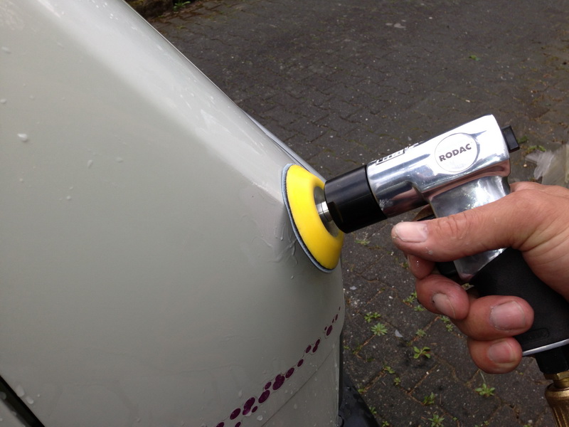

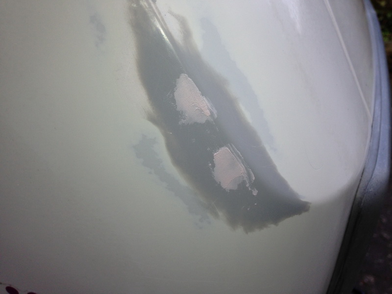

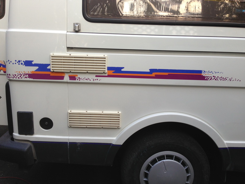

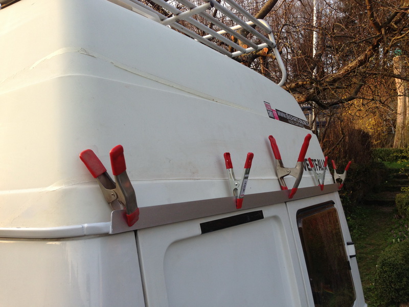

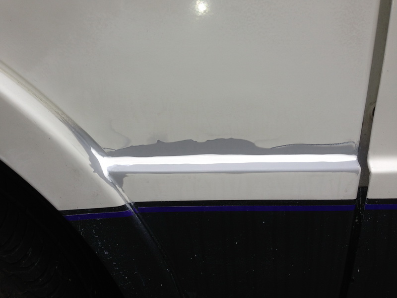

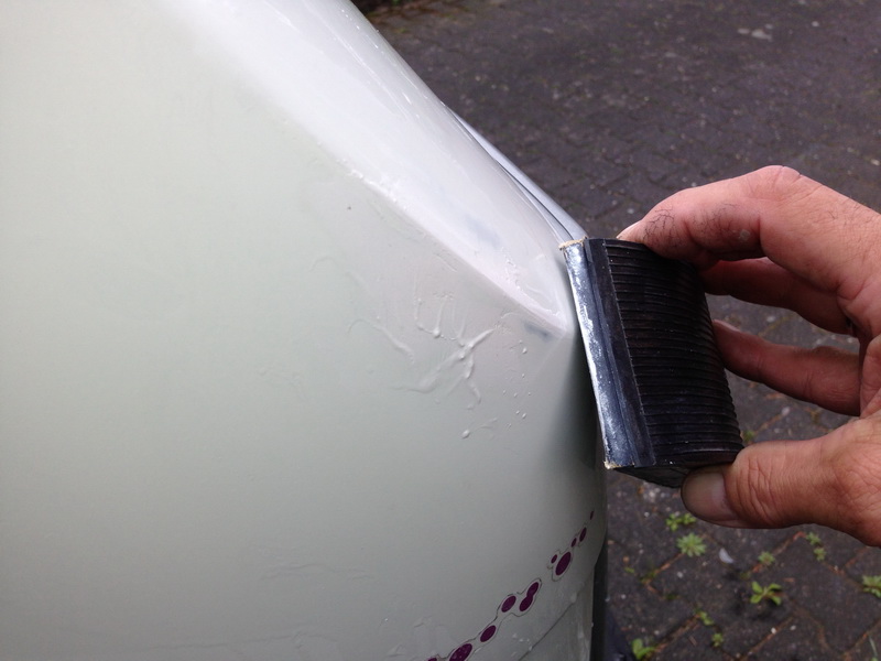

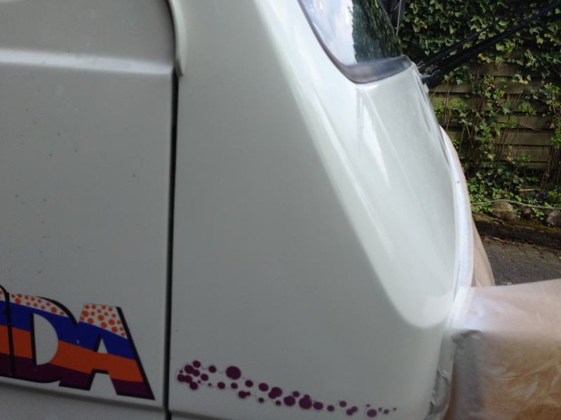

Hi,
ich habe ein bisschen Kosmetik an den Karosseriefugen gemacht. Nicht nur äußerlich, sondern auch von innen Hohraumversiegelt und von unten mit Konservierungsöl :doppel_top:
Die Bilder sind teilweise nicht in cronologischer Reihenfolge :shock:
LG Matthias

Beitragvon Unser Womo Emma » Dienstag 7. Mai 2013, 09:12
Sieht gut aus :TOP: !Was hast du genommen um die Regenrinne zufüllen?Einfaches Silikon?!

Beitragvon Matthias Voß » Dienstag 7. Mai 2013, 18:36
:!: Nein, Silikon kannst du vergessen. Das geht zu schnell wieder ab!
Sikaflex 221i und vorher alles schön rauspuhlen mit Stecheisen und Messer.
Ich bin da mal an einen Baum gefahren und habs immer wieder aufgeschoben sofort was dran zu machen.
Unten zur Dachrinne war es hohl und das Wasser konnte sich schön verteilen.
Das war die Quittung. Vorne oberhalb der Windschutzscheibe ist in den Ecken die Dachrinne schon durch gewesen :cry:
Liebe Grüße
Matthias
rauspuhlen, schleifen, Rostumwandler Fertan, Rostschutzgrund, fein verschleifen, Lackierung und abspritzen
2013-04-17 16-18-52_Größenänderung.JPG (79.52 KiB) 29858-mal betrachtet
2013-04-17 15-09-44_Größenänderung.JPG (132.29 KiB) 29856-mal betrachtet
2013-04-17 16-18-42_Größenänderung.JPG (89.17 KiB) 29856-mal betrachtet

Re: Was ich dem Auto heute angetan habe
Beitragvon tiemo » Dienstag 7. Mai 2013, 19:04
Hi Matthias!
Ich würde an der Dachrinne noch an einigen Stellen Wasserabläufe bohren, ca. 6mm. Im Originalzustand muss sie an einigen niedrigeren Stellen immer erst überlaufen, und es bleibt immer ein Rest stehen.
Geeignet sind die Ecken, weil da vorne Abläufe sind und es hinten nicht stört, und halbwegs mittig nochmal an einer Stelle, wo es nicht gerade über ein Fenster oder in die Schiebetüre läuft.

Beitragvon Matthias Voß » Dienstag 7. Mai 2013, 21:06
@ Tiemo>
:-| Aber ein Loch bohren? ich weiß nicht. Da würde ich glaube ich lieber den Hammer nehmen und einen Ablauf dengeln, oder vielleicht doch lieber ein Loch :?:
Liebe Grüße
Matthias
2013-04-17 15-09-44_Größenänderung.JPG (132.29 KiB) 32789-mal betrachtet
2013-04-17 16-18-42_Größenänderung.JPG (89.17 KiB) 32792-mal betrachtet

Hallo Jürgen,
mit dem Hochdruckreiniger hatte ich es auch bisher immer gemacht. Ist mir auf die Dauer aber zu agressiv.
Jetzt gehts einfacher: Poliermaschine und die
3M Politur Polish Rosa Wachs 80345 :FREU:
Der Dreck geht einfach ab und es ist gleichzeitig wieder geschützt. Gleiches hatte ich vorher schon mit mit einem Hartwachs im Waschwasser festgestellt.
