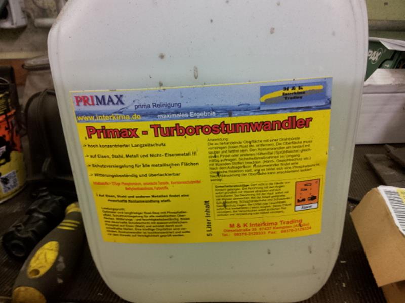

Nee,da erreichste mit Maschinen nix,da kann nur dieses Säurezeugs was bewirken.Aber das muß im Anschluß ja wieder ordentlich abgespült werden,die Brühe würde ja dann auch wieder in alle Ecken laufen,was wohl nicht so gut wäre.Vieleicht mit so einem kleinen Sandstrahler die unzugänglicheren Bereiche behandeln :?:
Re: Mein LT, Projekt 2010
Beitragvon j.b.k » Montag 21. Mai 2018, 01:34
Mit kleinen Sandstrahler kommst Du da auch nicht hin, hab ich schon probiert.
Ich nehme diese Säure mit Schutzversiegelung da braucht man nichts mehr abspülen :TOP:

Das ist ja mal was feines,kannte ich bisher überhaupt nicht.Ist das frei verkäuflich?
Beitragvon tiemo » Montag 21. Mai 2018, 21:39
Das ist in erster Linie Phosphorsäure, oder?
Beitragvon j.b.k » Dienstag 22. Mai 2018, 22:54
tiemo hat geschrieben:Das ist in erster Linie Phosphorsäure, oder?
Jo :TOP:

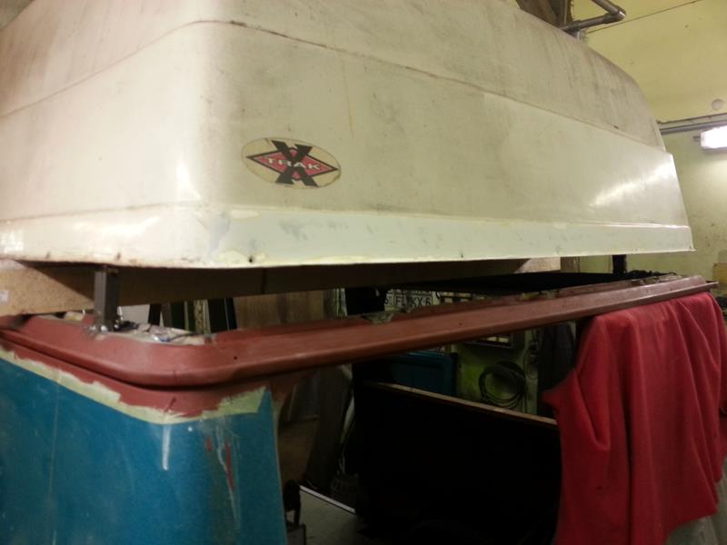

Beitragvon j.b.k » Samstag 16. Juni 2018, 21:43
Moin LT Freunde :TOP:

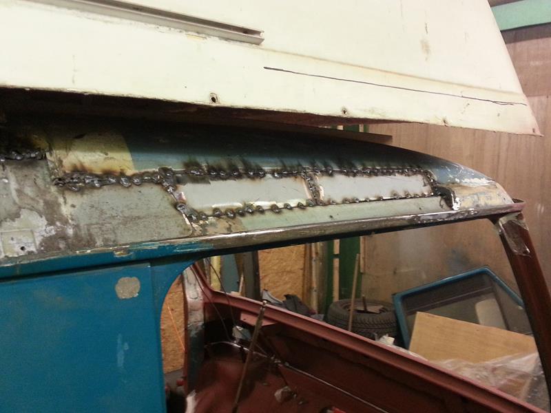

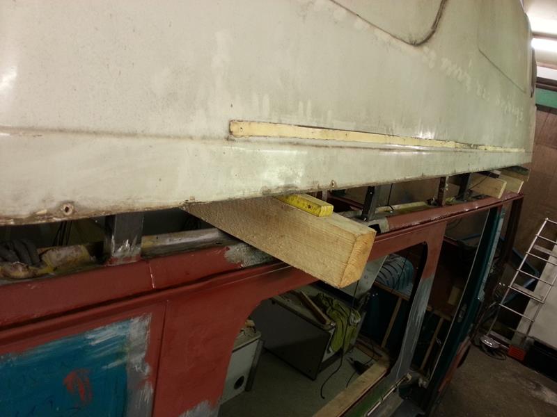

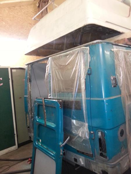

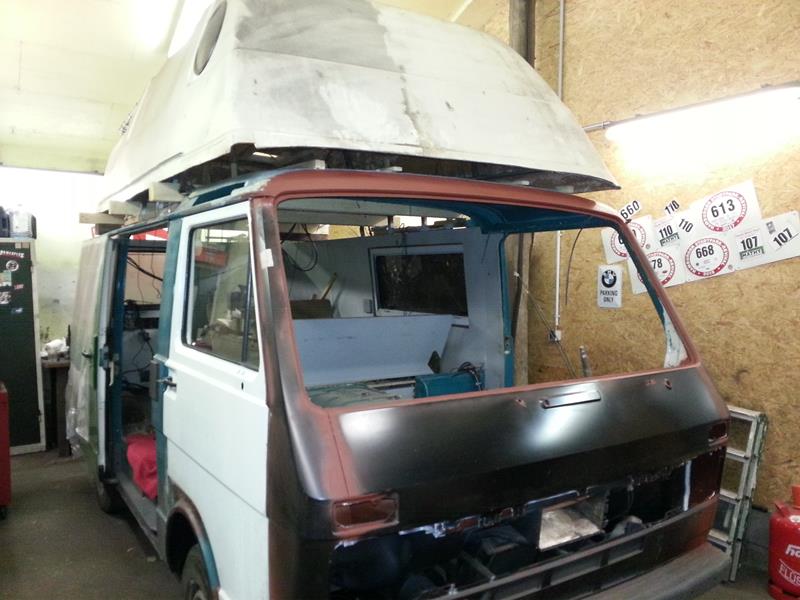

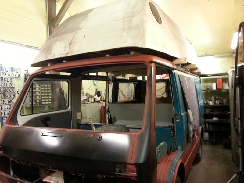

So UPDATE :!:
- Regenrinne komplett entrostet und teilweise erneuert,
- oberen Rahmen geschweißt,
- Beifahrerdach Bleche eingeschweißt
und das GFK Dach verschraubt um zu prüfen ob die alten Befestigungslöcher noch passen :doppel_top:
Als nächstes will ich noch hinten Spriegel einschweißen und vorne noch Streben setzen.
Hier erstmal die Bilder vom heutigen Tag:

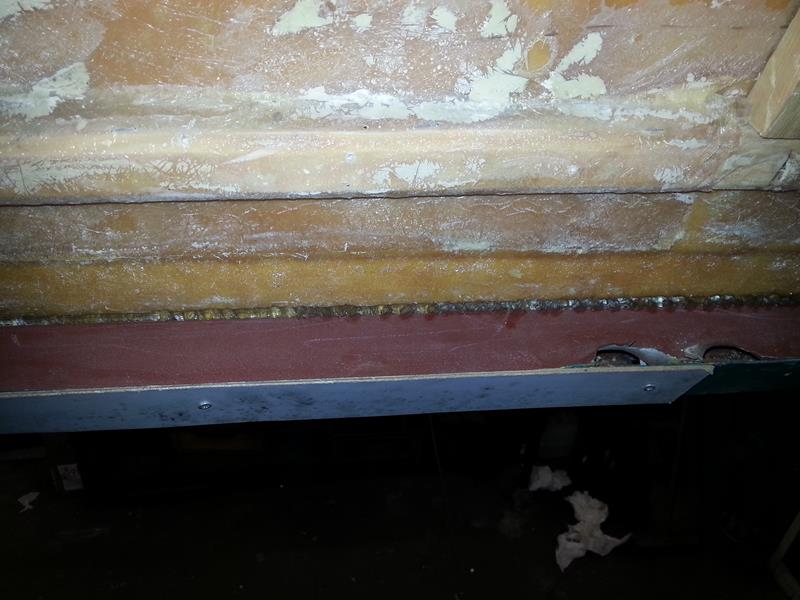

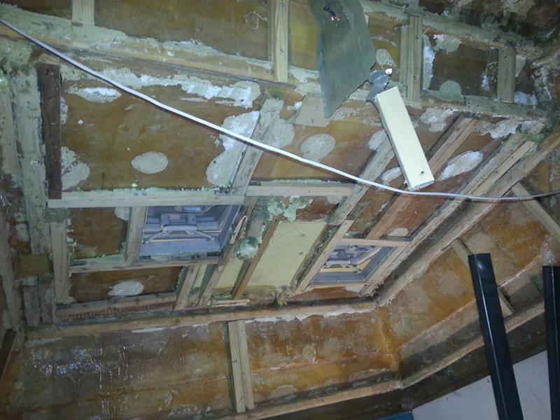

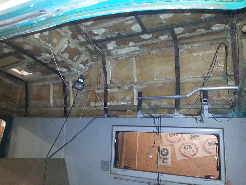

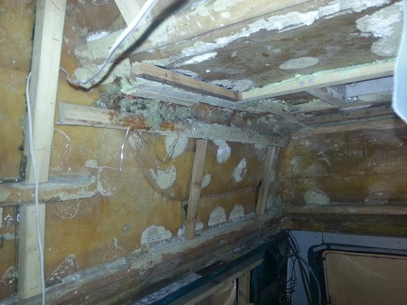

Weiter ging es heute.

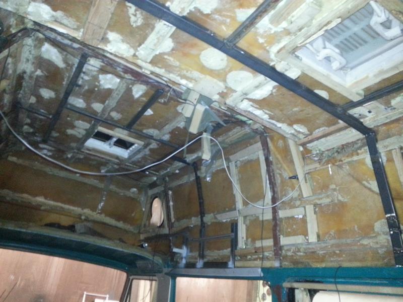

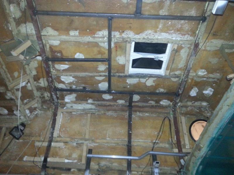

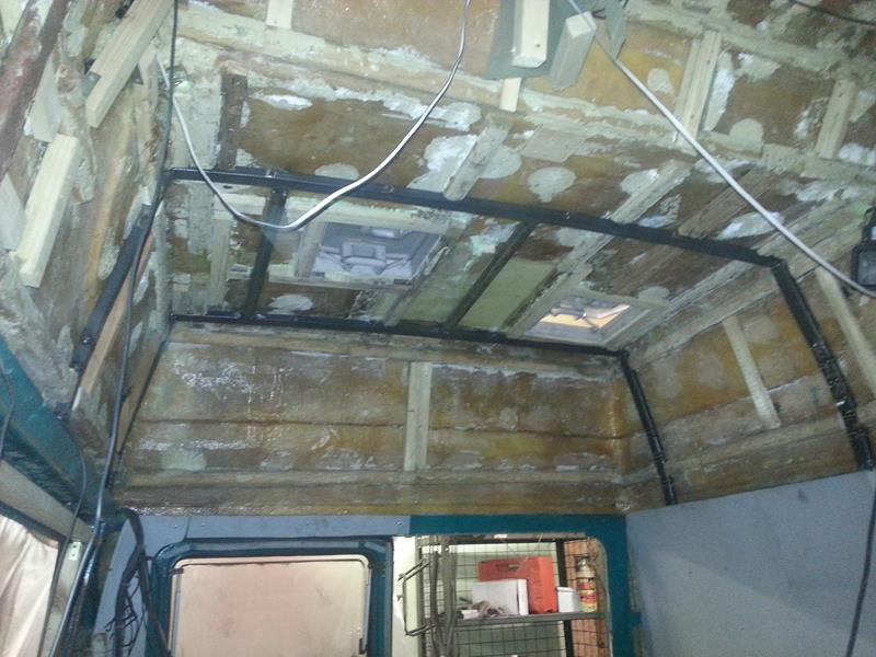

Da im hinteren Bereich des Hochdach's keine Spriegel vorhanden waren, habe ich heute welche eingeschweißt.

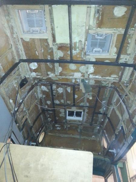

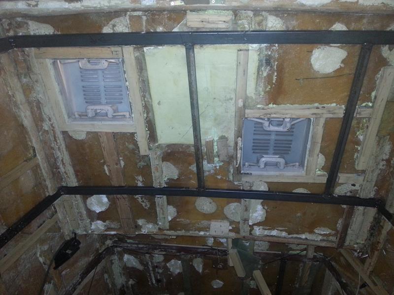

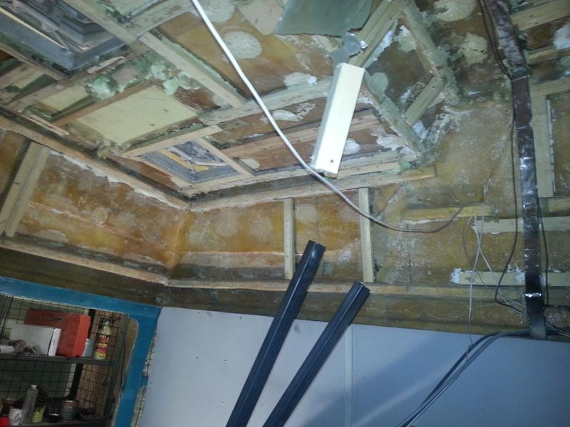

Ja nicht ganz aber ich hatte hier eindeutig zu wenig Spriegel gehabt, somal ich ja auch noch die große Dachlucke einbaue :TOP:
Daher Sprieegel Teil II :doppel_top:
Hier die Bilder wieder dazu:

Die Sprigel machen schon Sinn! Zusätzlich habe ich bei den seitlichen Höckern (Reimodach) 15 mm Sperrholzstreifen eingeschoben. Das ergibt eine gute Basis um eine Reeling oder andere Dachaufbauten anzuschrauben. Bei mir hat ein Formrohrsprigel punktuell Kontakt mit dem Polyester, dort sind außen sternförmige, feine Risse im Gelcoat entstanden, trotzdem ich für einen Formschluß mit Sika gesorgt habe!

ja ich hatte auch vorher kleine Risse im Hochdach gehabt daher auch die Spriegel. 2 Spriegel waren auch zu wenig :shock:

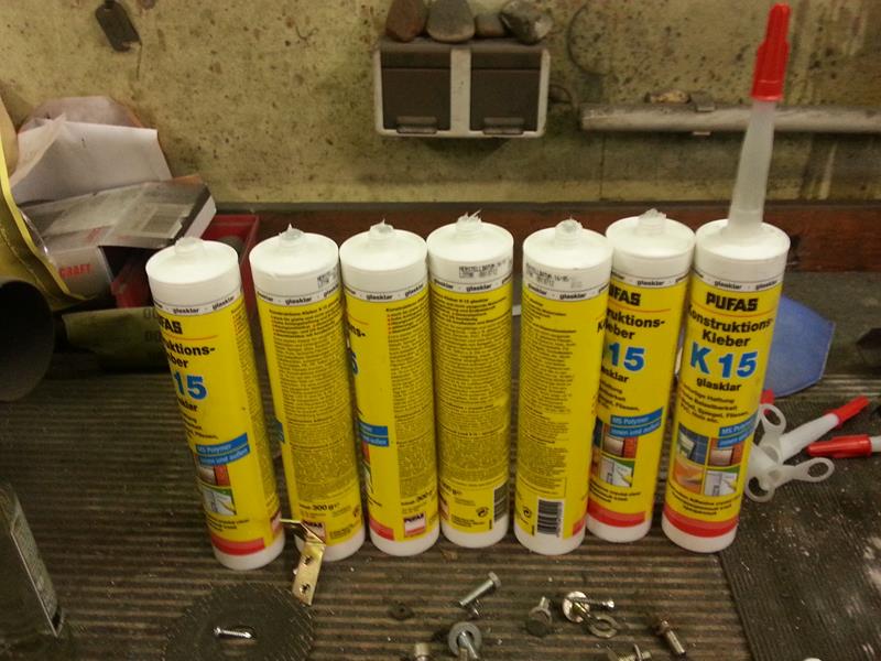

Einkleben werde ich das Hochdach mit Sika 252 und den freiraum zwischen Spriegel und Hochdach mit Bauschaum ausfüllen.
Komme ich mit 4 Kartuschen Sika aus?
Beitragvon Reisefreund » Donnerstag 28. Juni 2018, 11:19
Hallo Hannes,
das Kleben habe ich gerade erst durch. Ich habe 5 Tuben Sika 221 von Innen benutzt und 2 Tuben 521UV von Außen.
Ich habe aber innen noch 4cm von der Blechhaut stehen gelassen, weshalb da vielleicht mehr Klebefläche und damit auch mehr Verbrauch war. Außerdem der lange Radstand, aber das dürfte kaum sehr viel ausmachen.
Aber 4 Tuben könnte knapp werden, vorallem, wenn du die Spriegel noch mit dem Dach verkleben willst/musst. Mein Prüfer will, dass ich noch Spriegel und Dach verklebe.

Also ich werde dann auch mal 5 Karuschen ordern.
Ich werde aber 252 Konstruktionsklebstoff oder 260 N Hochleistungsfähiger Mehrzweck Klebstoff benutzen.
224 ist eigentlich Haftstarker Dichtstoff also zur Abdichtung verwendbar.

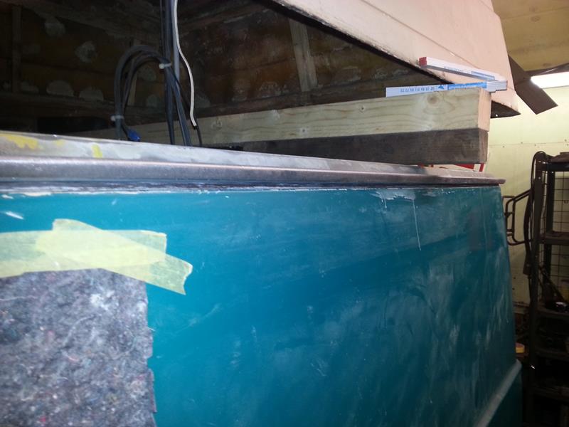

Beitragvon j.b.k » Dienstag 3. Juli 2018, 22:53

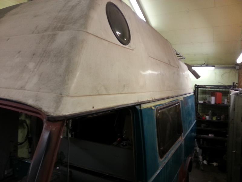

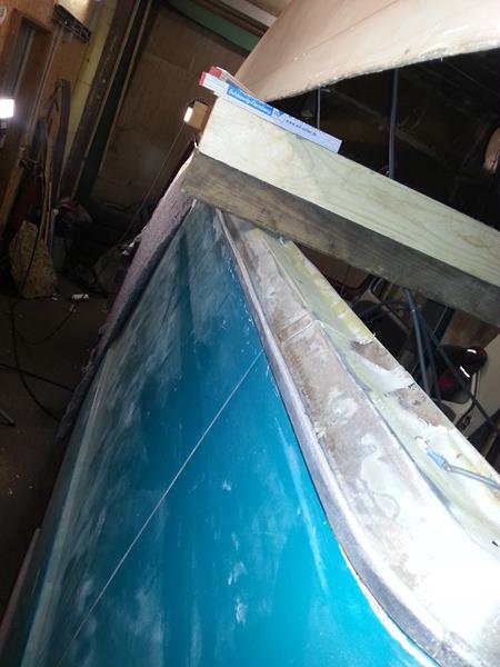

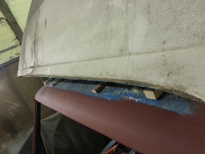

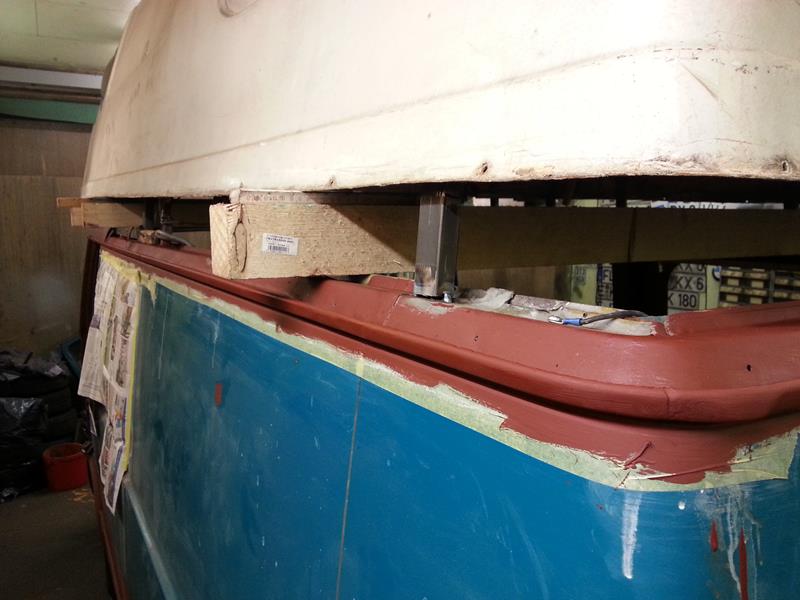

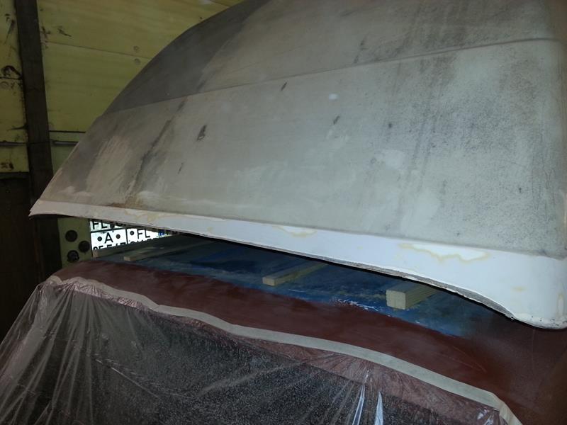

so Hochdach noch mal angehoben um die Schweißpunkte von außen zu setzen.
Dabei gleich die Regenrinne zu lacken und die Regenleiste vorne am Hochdach entfernt :doppel_top:

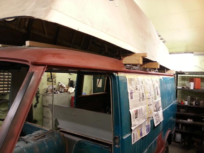

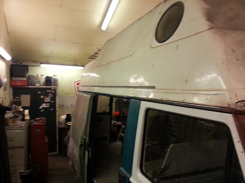

Beitragvon j.b.k » Sonntag 8. Juli 2018, 19:44

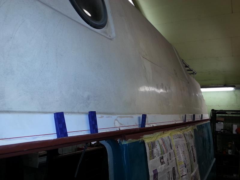

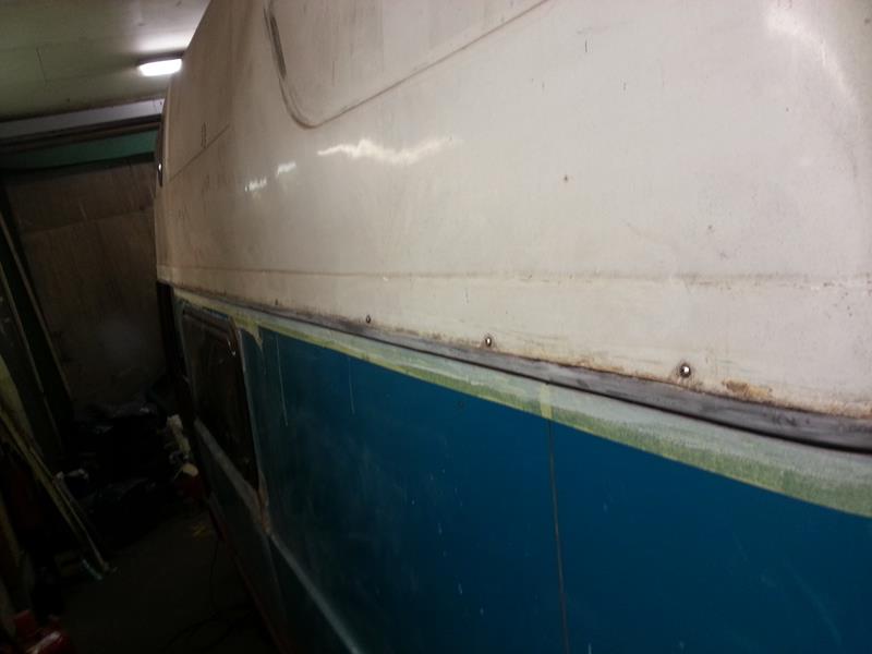

Hochdach wieder abgesenkt, ausgerichtet und eingeklebt :TOP:
Mission Regenrinneninstandsetzung abgeschlossen :TOP:

Beitragvon syncromat » Sonntag 8. Juli 2018, 21:27
Keine Behandlung der Schweißnähte?
