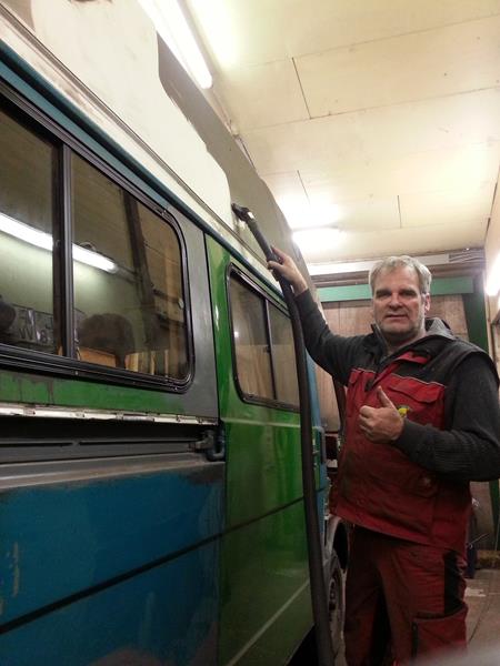

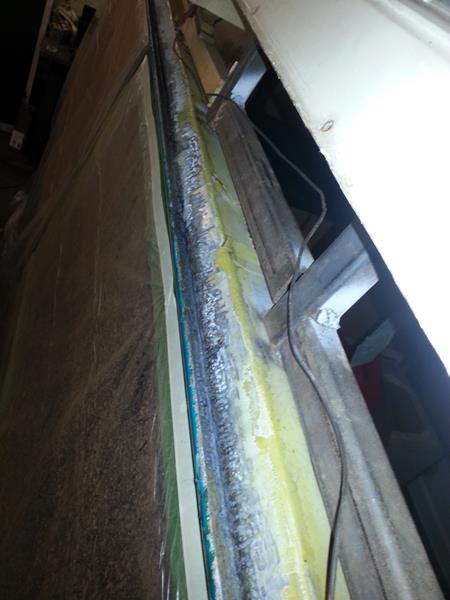

So die erste Regenrinne schon mal von Kleber gelöst.
Staubsaugen macht bei dem Ergebnis auch spaß :TOP:
Das Hochdach ist auch wieder weiß!

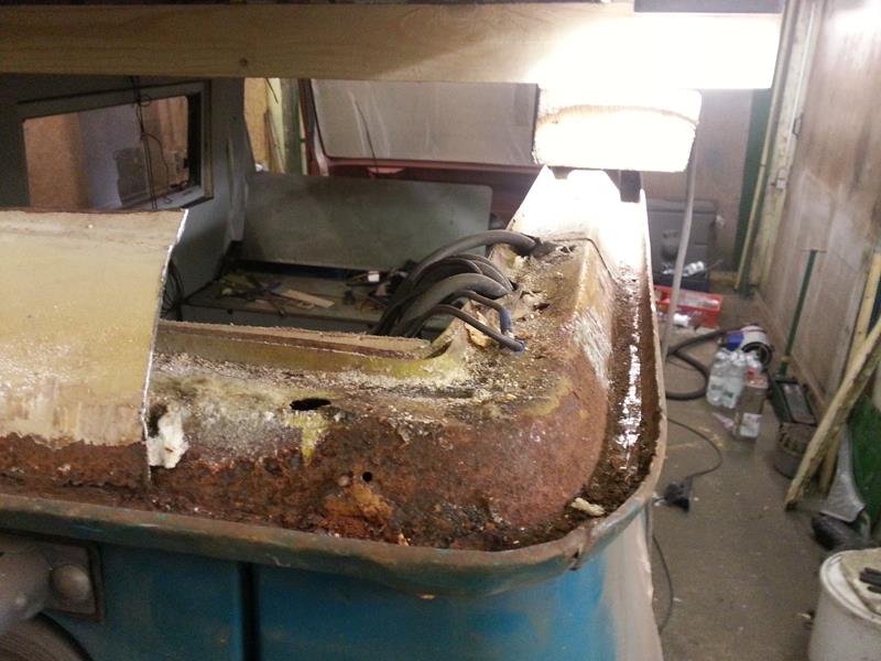

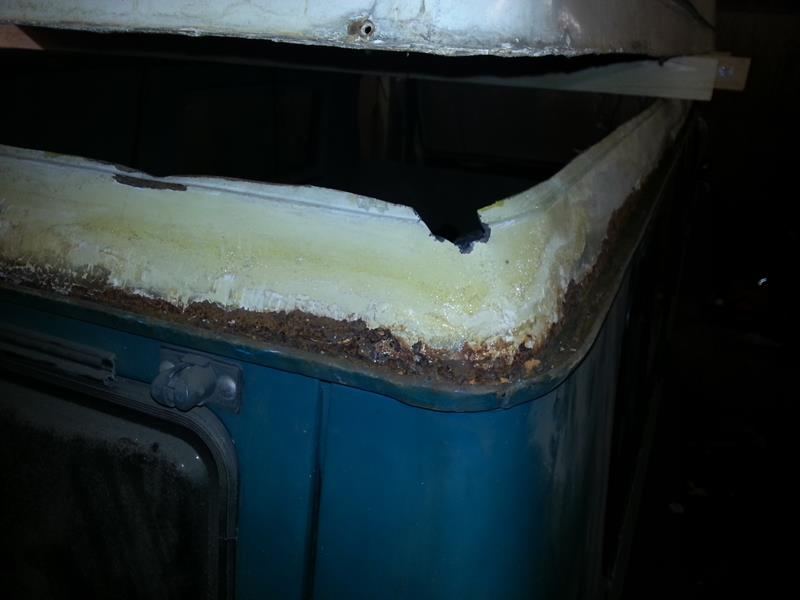

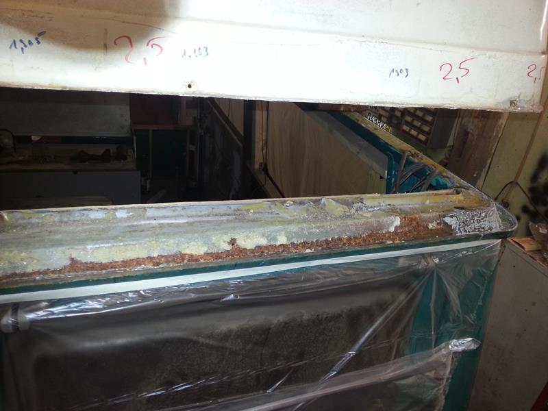

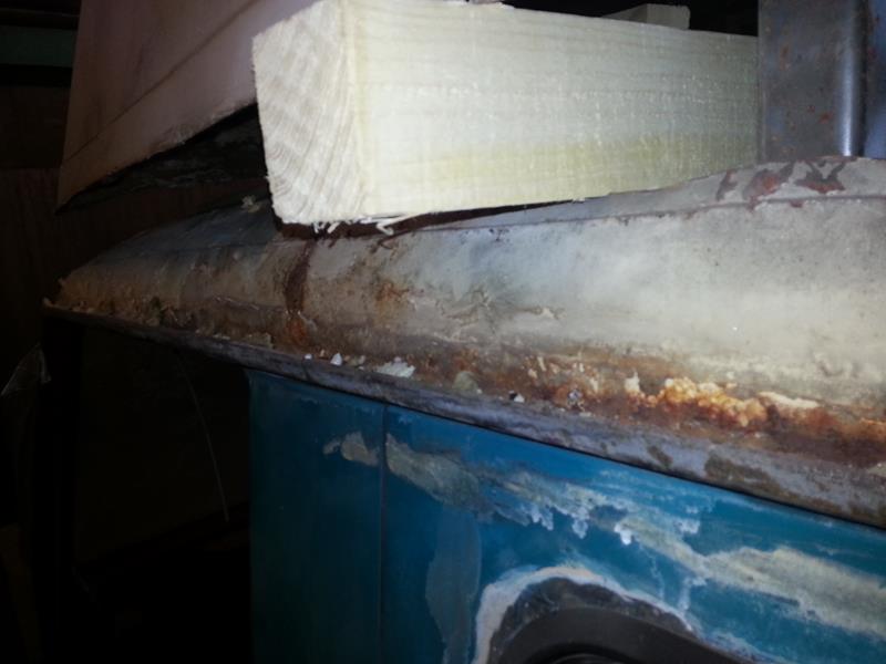

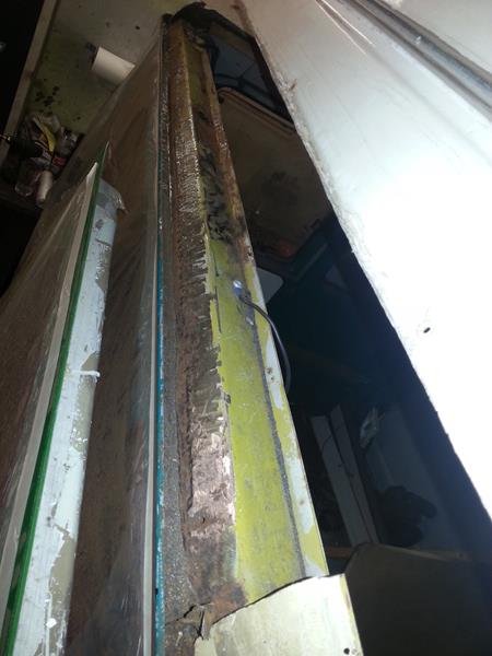

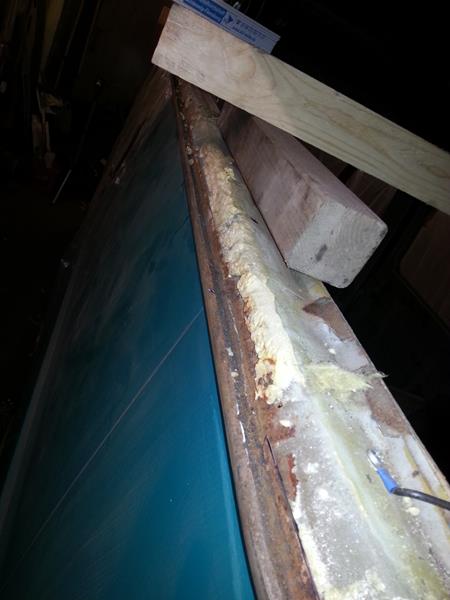

Moin LT Freunde,
danke für die Anteilnahme :TOP:

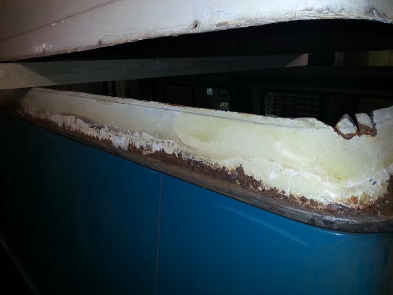

Das Dach ist ab :doppel_top:
Das postive, der Rahmen ist nicht durchgerostet und der Scheibenrahmen ist oben i.O :grin:
Das negative, dass Blechdach was oben auf dem Rahmen / Regenrinne aufgeschweißt ist hat sich teilweise aufgelöst :shock:
Hier die Bilder:

Beitragvon syncromat » Donnerstag 19. April 2018, 20:33
Au Kacke man,mit Rost habe ich ja schon gerechnet in dem Bereich,aber nicht in dem Ausmaß.Wie gehst du jetzt vor,Bleche selber fertigen?

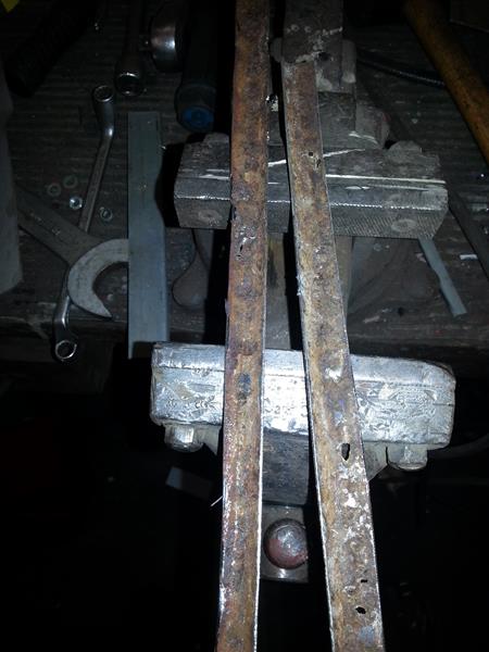

Beitragvon j.b.k » Freitag 20. April 2018, 18:02
syncromat hat geschrieben:Au Kacke man,mit Rost habe ich ja schon gerechnet in dem Bereich,aber nicht in dem Ausmaß.Wie gehst du jetzt vor,Bleche selber fertigen?
Moin, jo ich werde die Bleche selber anfertigen denn was soll man den jetzt kaufen? Rep- Dach wird es wohl nicht geben :grin:
Nö mal schauen. Hab jetzt erstmal ne Blechplatte bestellt. Werde 850 mm Streifen schneiden, abkanten auf 78 Grad und 150 mm stehen lassen als
Schweißauflage der Regenrinne.

Beitragvon syncromat » Freitag 20. April 2018, 21:45
Jo,das man dafür keine Repbleche kriegt war mir schon klar.Hätte ja sein können du greifst auf ein Spenderdach zurück,der rundungen wegen.Ist bestimmt viel Arbeit die Bleche selber fertigen,aber du kannst das ja.
Gutes gelingen weiterhin.

Re: Mein LT, Projekt 2010

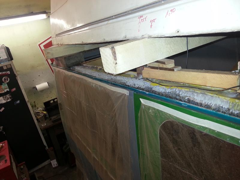

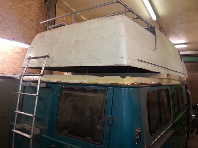

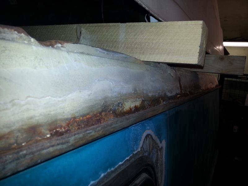

Beitragvon j.b.k » Donnerstag 26. April 2018, 14:03
Moin LT Freunde,
Das Dach ist ab.
Das postive, der Scheibenrahmen ist oben i.O.
Das negative, dass alte Blechdach was oben auf dem Rahmen / Regenrinne aufgeschweißt ist hat sich teilweise aufgelöst!!!!
Ich werde das alte Blechdach abflexen und den Rahmen sanieren und den Blechdachrand auch nicht neu aufbauen.
Hatte bei Bildern vom Florida gesehen, dass die auch das alte Blechdach gar nicht haben.
Hier die Bilder:
Beitragvon Micha-Schrauber » Donnerstag 26. April 2018, 14:21
Mensch Hannes...
das wird ja ein " Lebenswerk "...aber Du kämpfst Dich tapfer durch...klasse.. :doppel_top:
Hast recht, die Dachreste braucht kein Mensch, und in der Tat, bei LT die von Anfang an für Hochdach vorgesehen waren, sind die Dächer direkt mit dem umlaufenden Holm verklebt.
Weiter so...Kopf hoch ...es wird.
Große Empfehlung noch, nimm das Kunststofffenster hinten raus, oder klebe es zumindest ab, gerade jetzt wo Du in den oberen Regionen arbeitest, verdirbst Du Dir dieses mit Flex- u- Schleifspänen deramassen, dass es mit Sicherheit zerstört wird, und diese Fenster sind echte Raritäten !!!
Beitragvon syncromat » Donnerstag 26. April 2018, 20:26
Genau,weg den Dreck,sparste sogar noch was an Gewicht. :grin:

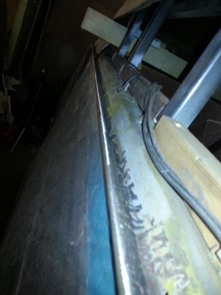

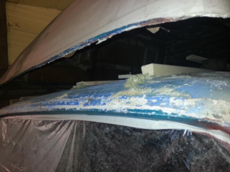

Beitragvon j.b.k » Dienstag 15. Mai 2018, 22:02

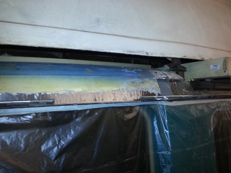

der alte Blechstreifen vom Dach ist abgeflext :TOP:

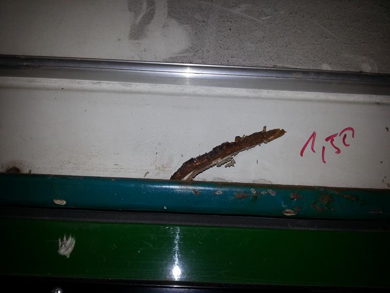

Beitragvon j.b.k » Sonntag 20. Mai 2018, 13:42
Ich rechne doch damit das dieses Jahr noch Lackiert wird.
Moin
jo Farbe soll er noch dieses jahr bekommen.

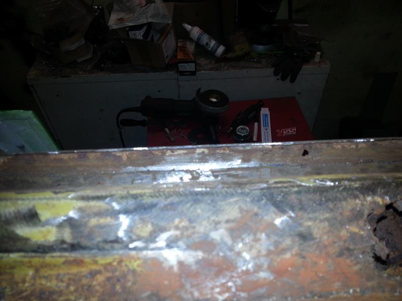

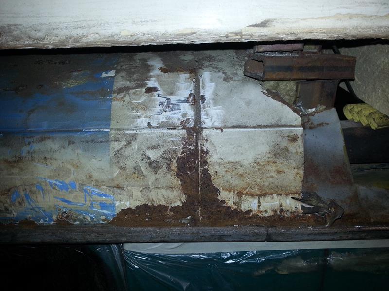

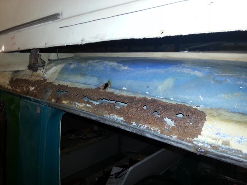

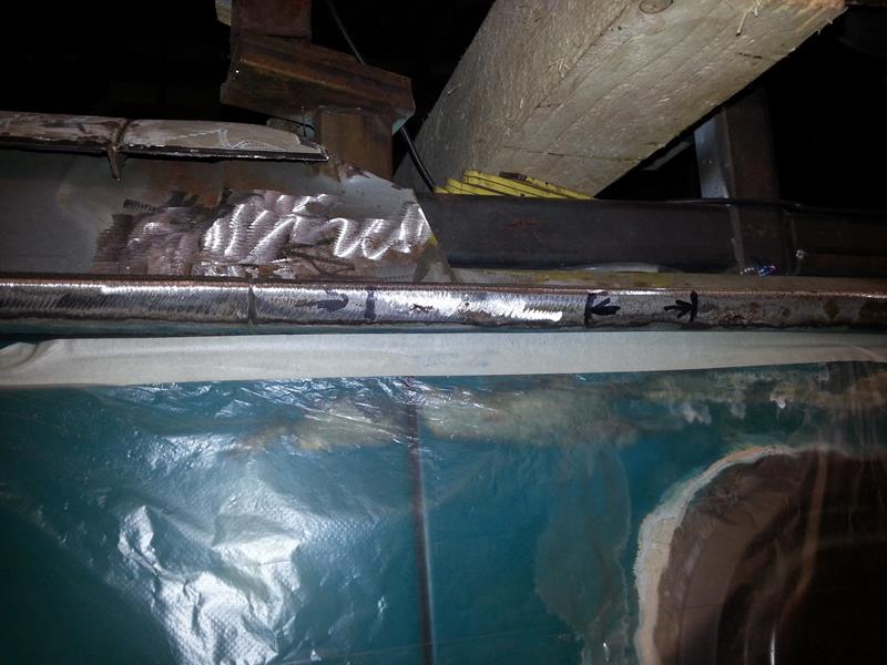

Gestern habe ich mal die Regenrinne der Fahrerseite mir vorgenommen. Die Stellen die nicht mehr zu retten waren sowie die Stellen im Blechdach rausgeflext.
An den ausgeflexten Regenrinnen kann man auch sehen, dass man mit einfachen entrosten mit Zopfbürste usw. nicht weiter gekommen wäre. Zu stark war die oxydation schon fortgeschritten :-?
Also alles RICHTIG gemacht :TOP:
Hier die Bilder wieder dazu:
