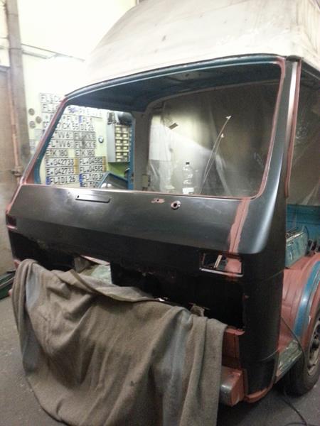

Erkenne ich das richtig, dass du dir die Original Schweisspunkte an der Falz zwischen Frontblech und Seitenteil erspart hast und von aussen gepunktet?
Ich hab da zuerst ein paar eher komplizierte Lösungen mit abgekanteten Blechen angedacht, drum frag ich :-)
cu
martin
dodl
Beiträge: 102
Registriert: Freitag 17. März 2017, 10:37
Re: Mein LT, Projekt 2010
Beitragvon j.b.k » Montag 26. März 2018, 20:36
Moin, jo aber nur geheftet da die Gripzange hinten das Blech in Position hält.
Danach natürlich von hinten verschweißt :TOP:
20180326_185500 (Copy).jpg (36.58 KiB) 30571-mal betrachtet

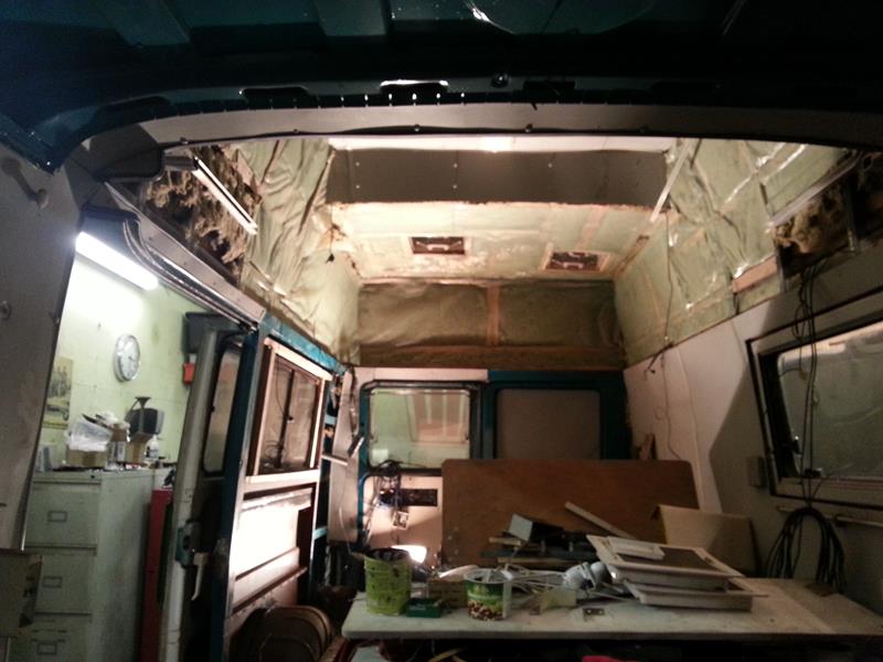

Beitragvon j.b.k » Mittwoch 28. März 2018, 20:28
Moin, weiter geht es :TOP:
Heute den Einbau ausgebaut :TOP:
20180328_171612 (Copy).jpg (60.75 KiB) 30510-mal betrachtet
20180328_171542 (Copy).jpg (72.54 KiB) 30510-mal betrachtet

Bei der Gelegenheit würde ich gleich die Glaswolle durch Arma/Kaiflex Isolierung ersetzen.
Beitragvon tiemo » Donnerstag 29. März 2018, 12:12
Ich nicht ;-)
Im Reparaturfall hat man mit der Glaswolle wesentlich weniger Probleme als mit dem fest angeklebten Armaflex.
Ich isoliere sogar neu mit Glaswolle (in weitgehend luftdichten Kissen).
Tante EDIT: Es ist natürlich Steinwolle, keine Glaswolle.

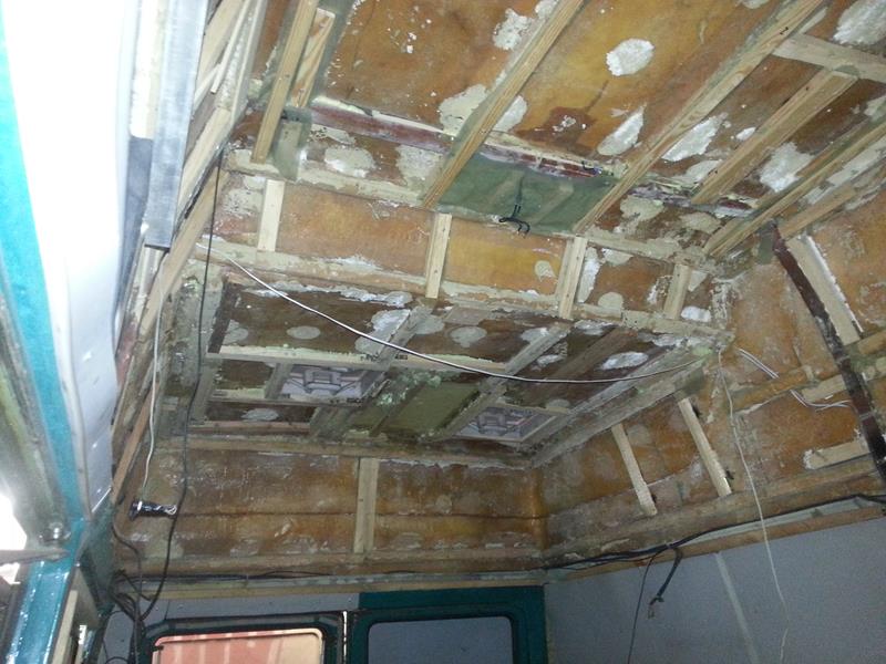

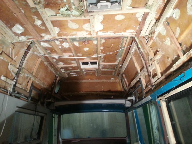

Beitragvon j.b.k » Montag 2. April 2018, 21:07
Moin LT-Freunde :TOP:
So die alte Steinwolle ist raus :TOP:
Fazit: die alte Steinwolle ist nicht in sich zusammen gefallen. Der Bus ist auch nicht innen feucht geworden trotz Wintercamping.
Ich werde den Bus wieder mit Rockwool dämmen. Weiterhin werde ich noch zwei weitere Spriegel für die hintere Topbox einschweißen.
20180331_124515 (Copy).jpg (74.77 KiB) 30195-mal betrachtet
20180331_124444 (Copy).jpg (77.62 KiB) 30195-mal betrachtet
