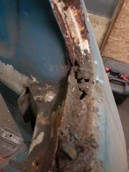

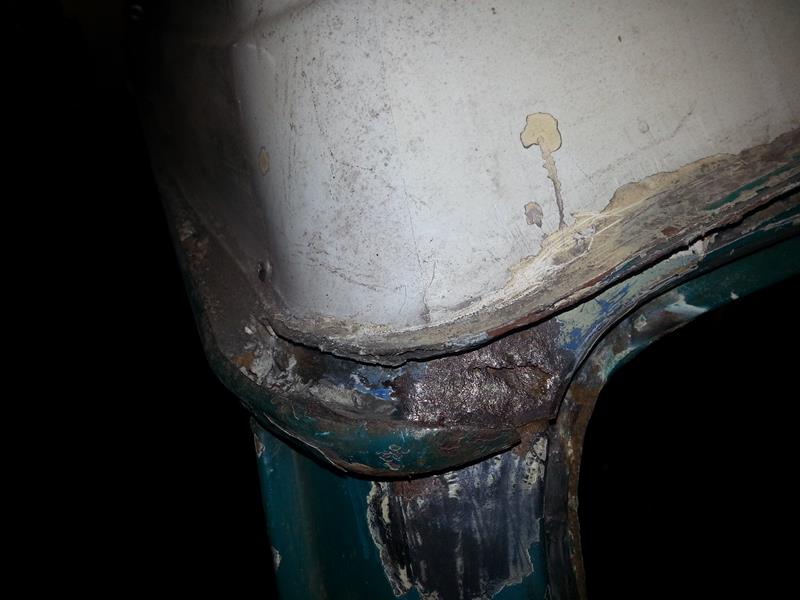

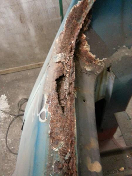

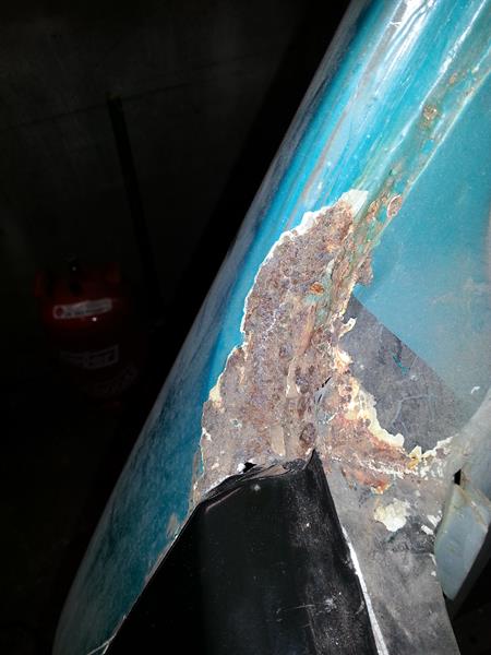

Beitragvon j.b.k » Donnerstag 4. Januar 2018, 11:10
Moin und frohes neues Jahr :TOP:

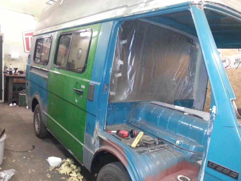

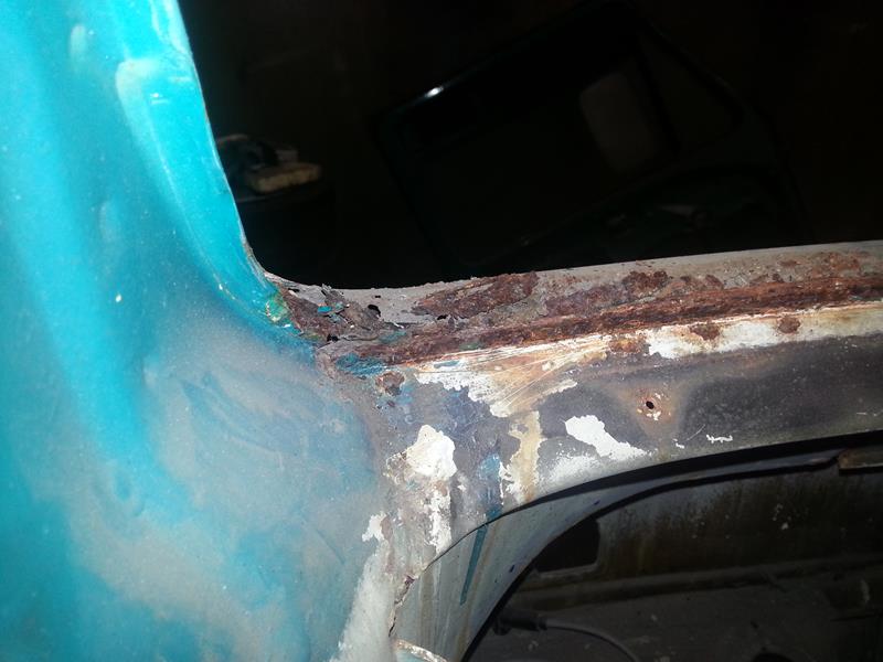

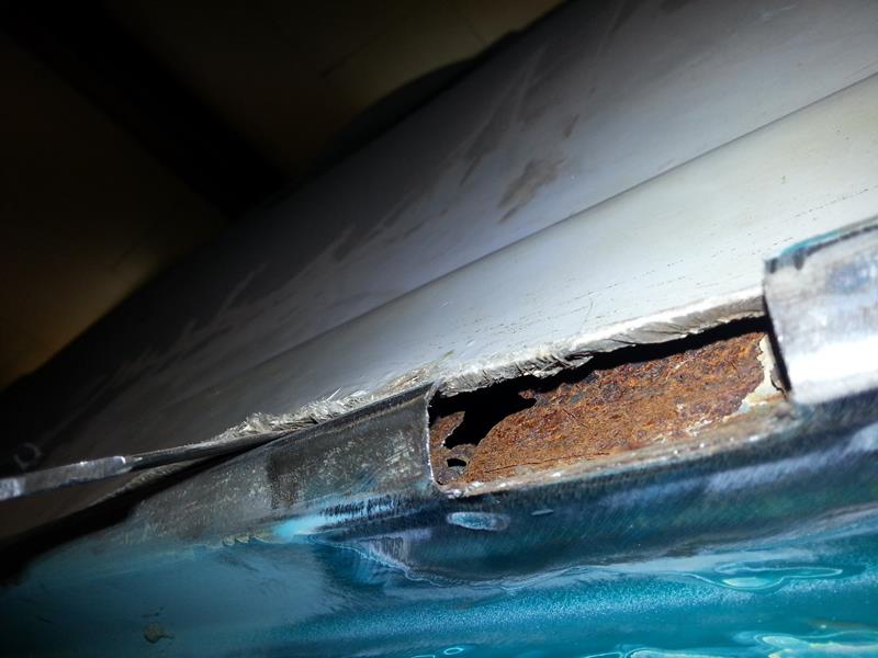

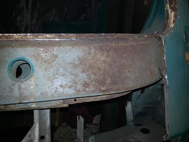

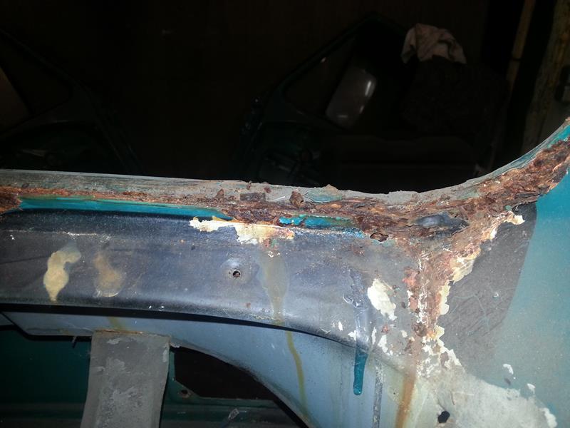

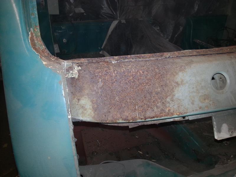

Zwischen den Tagen hab ich die Frontscheibe ausgebaut und, ernüchterung :shock:
Das beste ist eigentlich, dass der Querrahmen nicht so beschädigt ist wie der Fenterrahmen :TOP:
Ich muss jetzt nur mal überlegen, wie ich am besten die Maße für die Fensterecken her bekomme denn die Stehkanten sind ja leider nicht
mehr vorhanden. Die Rep-Bleche für die A-Säule passen ja auch wieder mal nicht 100 % :-o
Hier einige Bilder vom ZUSTAND:

Re: Mein LT, Projekt 2010
Beitragvon Skoot » Donnerstag 4. Januar 2018, 12:25
Ach Du Scheiße...
Skoot
Beiträge: 548
Beitragvon syncromat » Donnerstag 4. Januar 2018, 13:08
Wow,damit hätte ich jetzt doch nicht gerechnet.
Beitragvon masmat21 » Donnerstag 4. Januar 2018, 13:50
Boah spätestens da hätte ich aufgegeben, hätte das so bei mir ausgesehen...
Alter Schwede...
masmat21
Beiträge: 387
Fahrzeug: VW LT 35
Beitragvon Lars Hanisch » Donnerstag 4. Januar 2018, 15:06
Zum Aufgeben ist es jetzt wohl zu spät... :)
Du schaffst das!
Lars.
Lars Hanisch
Beiträge: 252
Wohnort: Flensburg
Beitragvon tiemo » Donnerstag 4. Januar 2018, 16:17
Hi!
Natürlich schafft er das...
Gemessen an dem, was Hannes schon an seinem LT gemacht hat, ist das eher eine Kleinigkeit.
Ich hab das im Herbst anlässlich einer defekten Frontscheibe bei mir auch gemacht. Man muss sich halt passgenaue Blechecken anfertigen, am besten anhand einer Schablone, die man an den Resten der alten Ecken abnimmt, zB. mit Frischhaltefolie und Elektrikergips rein. Die Rundung muss halt stimmen, sonst bekommt man hinterher die Scheibe nicht montiert oder die Dichtung funktioniert nicht.
Beitragvon j.b.k » Donnerstag 4. Januar 2018, 17:08
Danke für die Anteilnahme ;-) ;-)
Jo für einen abdruck mit Matritze war nicht genug Blechsubstanz mehr da.
Mal schauen wie ich das mache. Notfalls muß ich die Scheibe mal probe einsetzten bzw reinhalten
und nachmessen :idea:
Beitragvon Tomturbo1958 » Donnerstag 4. Januar 2018, 21:16
Servus!
Schaut Super aus!
Ich habe genau gemessen, trotzdem stimmt ein Radius nicht hundert Prozent und die Dichtung will hinein verschwinden. Das fällt zwar nur mir auf, es wurmt aber trotzdem!
Thomas

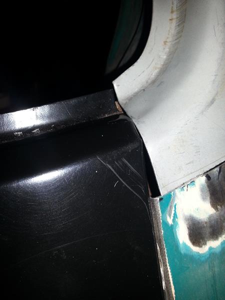

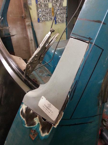

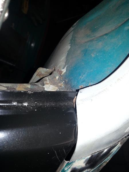

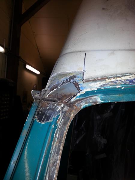

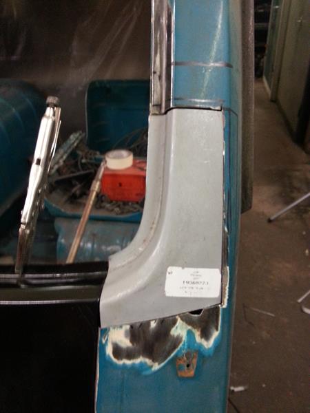

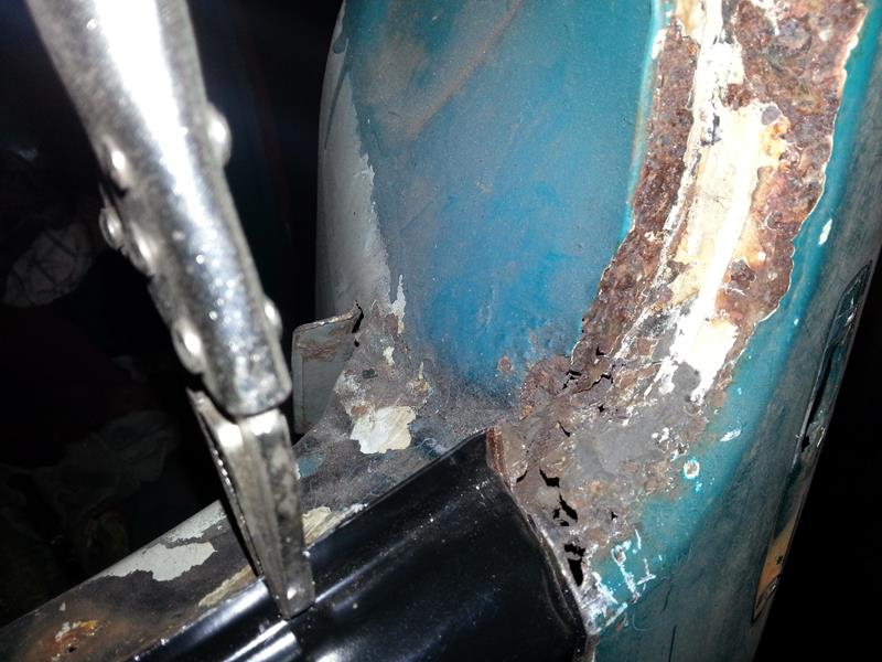

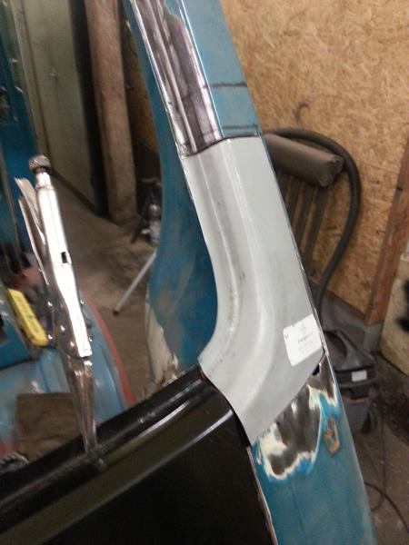

Beitragvon j.b.k » Donnerstag 1. Februar 2018, 12:24
Moin LT-Freunde :TOP:
So kleiner zwischen BERICHT :!:
Ich habe mal die A-Säule im Bereich der Fensterrundungen ausgeschitten und das Rep-Blech dafür angepasst.
Was soll ich sagen :?: :?: :?: :?: Passt überhaupt nicht. Hab die FAXEN dick jetzt.
Hier die Bilder:
Beitragvon dodl » Donnerstag 1. Februar 2018, 13:59
Ich war schon in Sorge, dass ich einfach zu blöd bin. Jetzt bleibt mir wenigstens die Genugtuung, dass es tatsächlich nicht passt. Hab genau das gleiche Problem...
Gespannt warte ich, wie du das jetzt löst :-)
cu
martin
dodl
Beiträge: 102
Registriert: Freitag 17. März 2017, 10:37
Beitragvon syncromat » Donnerstag 1. Februar 2018, 21:37
Ach du Scheiße.Da wäre es ja fast schon besser das aus einem Schlachter rauszutrennen,sofern man einen Rostfreien in kürze auftut.
Beitragvon Torsten alias Jabba » Freitag 2. Februar 2018, 09:59
Welcher hersteller sind die bleche? Blic, ms? Van wezel?
Beitragvon j.b.k » Samstag 3. Februar 2018, 16:58
Moin, die Bleche waren von Van wezel :evil:
So wie löse ich jetzt das Problem :?:
So löse ich das PROBLEM :doppel_top: :doppel_top: :doppel_top:
Beitragvon dodl » Sonntag 4. Februar 2018, 10:02
OK, das trau ich mich nicht...
Respekt! :doppel_top:
Beitragvon Daniel Schulz » Montag 5. Februar 2018, 14:29
Moin Hannes,
wenn sich die VW Bleche nicht verschlechtert haben, dann wirst du mit denen richtig Freude haben. Bei mir passten die VW-Bleche bisher immer perfekt zusammen. Ranhalten, an den Originalstellen Punktschweissen und glücklich sein.

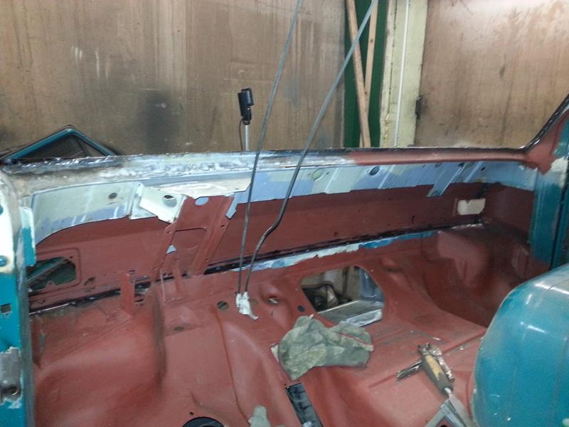

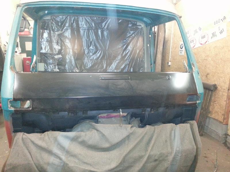

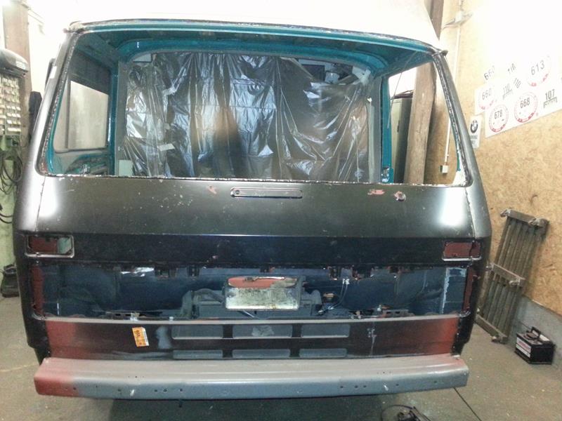

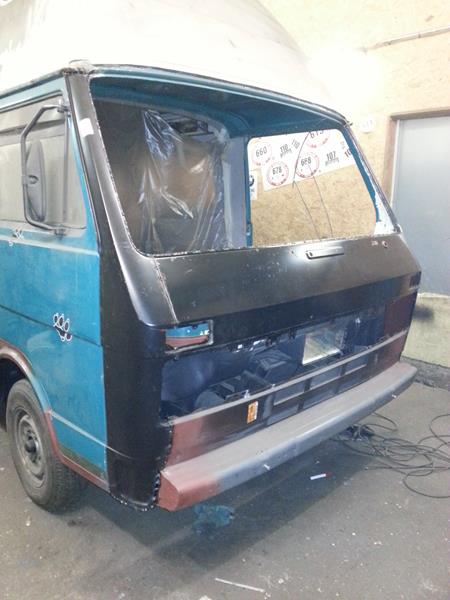

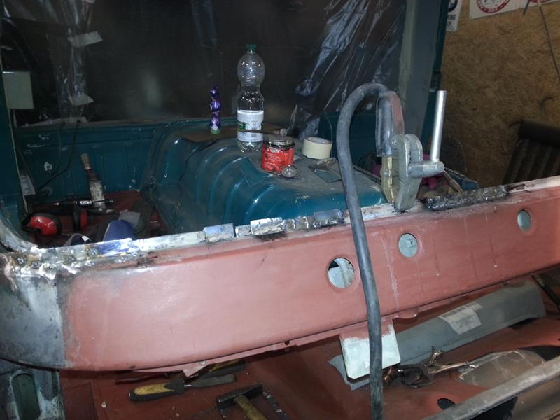

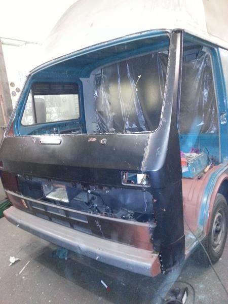

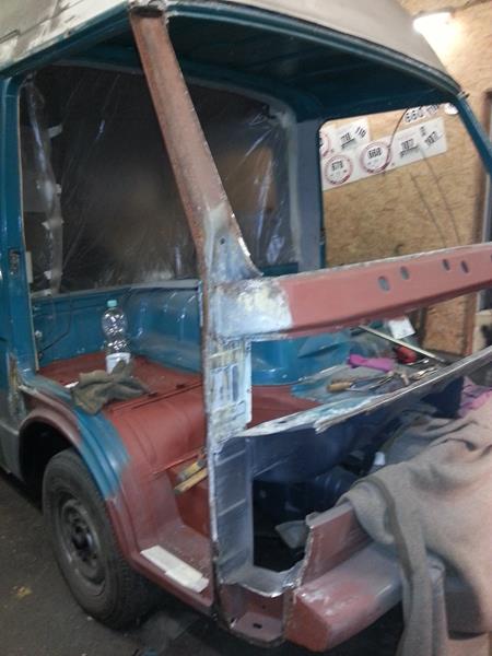

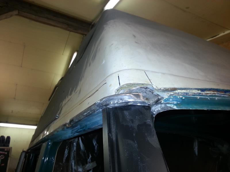

Beitragvon j.b.k » Mittwoch 21. März 2018, 23:43
Etwas über 6 Wochen sind nach dem letzten Eintrag vergangen. Nach Kaminholz schlagen im Wald und die abarbeitung der Opfergaben an den Gott der Geschwindigkeit am Motorrad blieb doch noch zeit für den LT :doppel_top:
Sachstand:
- beide A Säulen + Scheibenrahmen sind fertig eingeschweißt :TOP:
- Schiebetür neues Fenster eingesetzt :TOP:
- Regenrinne Beifahrerseite neu gebogen und eingeschweißt :TOP:
- das Hochdach muß angehoben werden da doch vorne und hinten Beifahrerseite die Bleche teilweise starke Durchrostungen haben :negativ:
Hier mal die Bilder:
Beitragvon Carola » Donnerstag 22. März 2018, 10:04
Moin Hannes,
Respekt vor Deiner Arbeit!!! Drücke Dir die Daumen, daß es weiter ohne größere Probleme vorwärts geht. Eine macht mich an den Bildern neugierig: Du scheinst in der Schiebetür und auf der Beifahrer-Seite "andere" Fenster drin zu haben - Schiebe-Fenster? Was genau sind das für welche und konntest Du die "einfach so" gegen die Orginal-Fenster austauschen? Mit "einfach so" meine ich, daß sie z.B. die gleiche Größe haben.
Wäre super, wenn Du mir heir einen Tip gegeben könntest - bin nämlich seit einige ZEit am überlegen, da was zu machen. Daß diese beiden Fenster im Orginal (zu mindest bei mir, Florida, LT 28 Bj93) nicht zu öffnen sind, finde ich immer etwas schade.
Danke vorab und Grüße,
Carola
Beitragvon schaettman » Donnerstag 22. März 2018, 21:17
mann , das ja Neubau ! hab einmal n 69er Cabrio aus Husum gekauft , beide Holmverstärkungen waren durch gerostet .44o DM - nie wieder AUTOS vonne Nordsee... und so gehts dir wohl auch.. th
