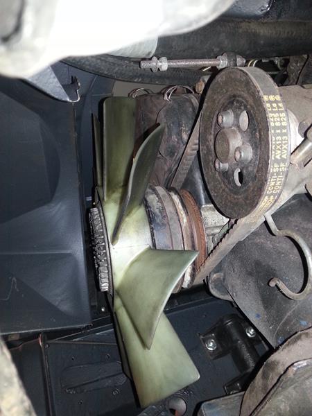

Achtung, ein brüchiger Gummiring bleibt auf den Lüfterflügeln hängen und der schöne Lüfter wird kaputt! Der Lüfterring steigert die Leistung erhelblich, der Gummi steigert die Leistung auch etwas, aber Du kannst auf den verzichten, bis Du einen Neuen hast!
Mein Lüfter, Lüfterring und der Gummi stammen aus einem ACL, zur Erinnerung, ich habe einen DV.

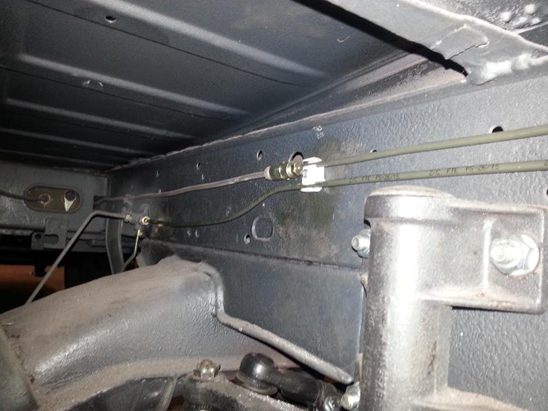

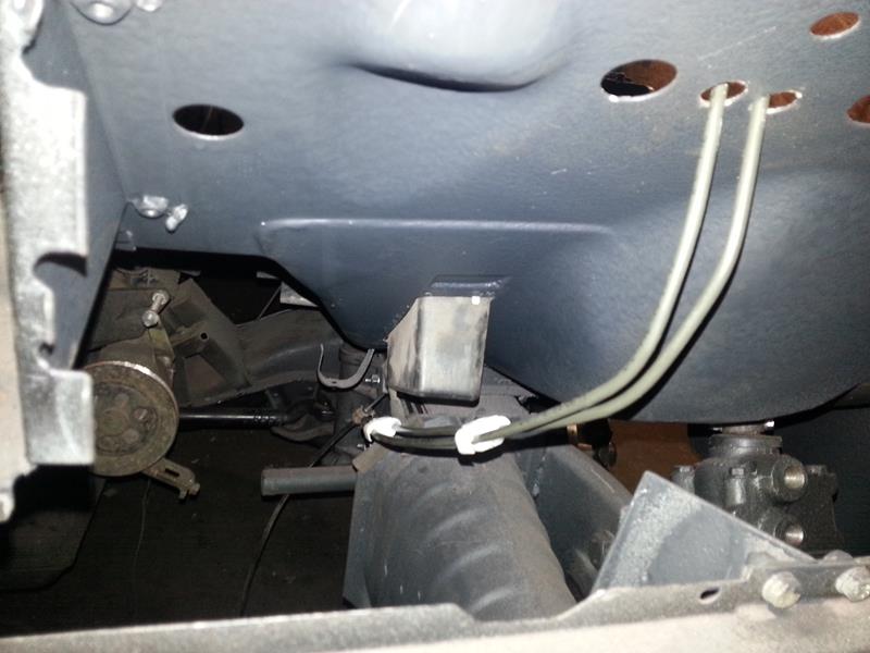

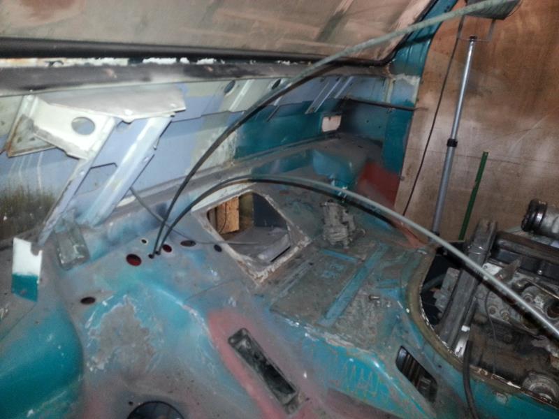

weiter ging es :TOP:
Hier der REST der Bremsleitungverlegung :doppel_top:
20171114_161228 (Copy).jpg (65.33 KiB) 30852-mal betrachtet
20171114_174152 (Copy).jpg (77.26 KiB) 30852-mal betrachtet
20171114_161140 (Copy).jpg (53.81 KiB) 30852-mal betrachtet
20171114_161357 (Copy).jpg (60.77 KiB) 30852-mal betrachtet

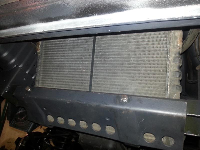

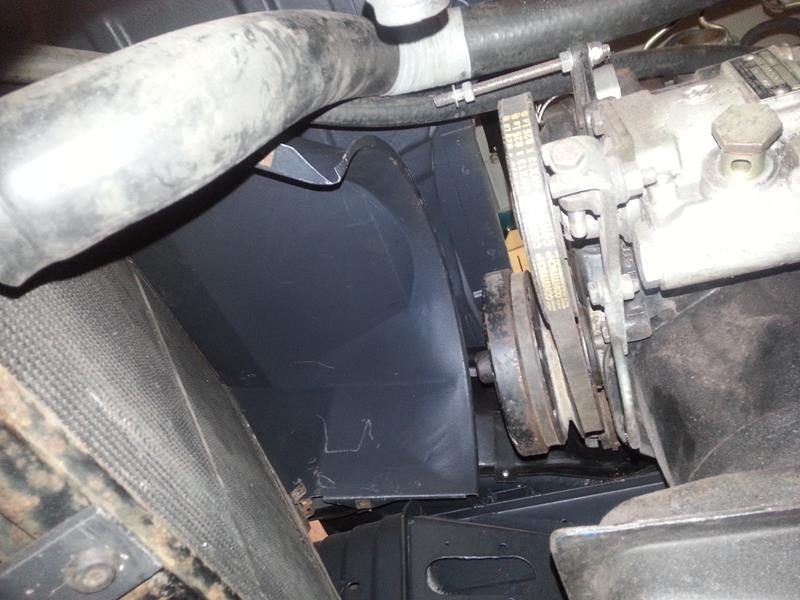

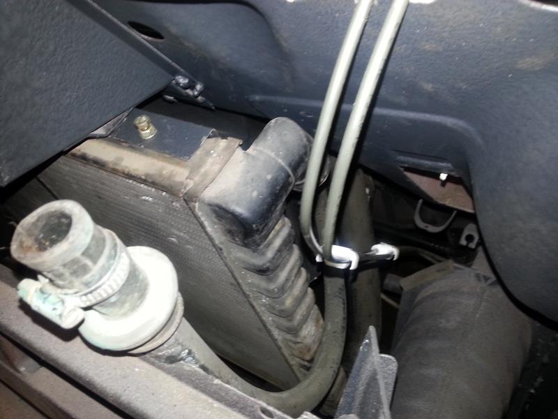

Gestern hab ich den Ansaugkanal, Wasserkühler, oberes Lüftertblech und den VISKOLÜFTER motiert. Heute geht es noch weiter :TOP:
20171127_184316 (Copy).jpg (57.58 KiB) 30701-mal betrachtet
20171127_184333 (Copy).jpg (60.93 KiB) 30701-mal betrachtet
20171127_184351 (Copy).jpg (67.47 KiB) 30701-mal betrachtet
20171128_162648 (Copy).jpg (43.76 KiB) 30701-mal betrachtet

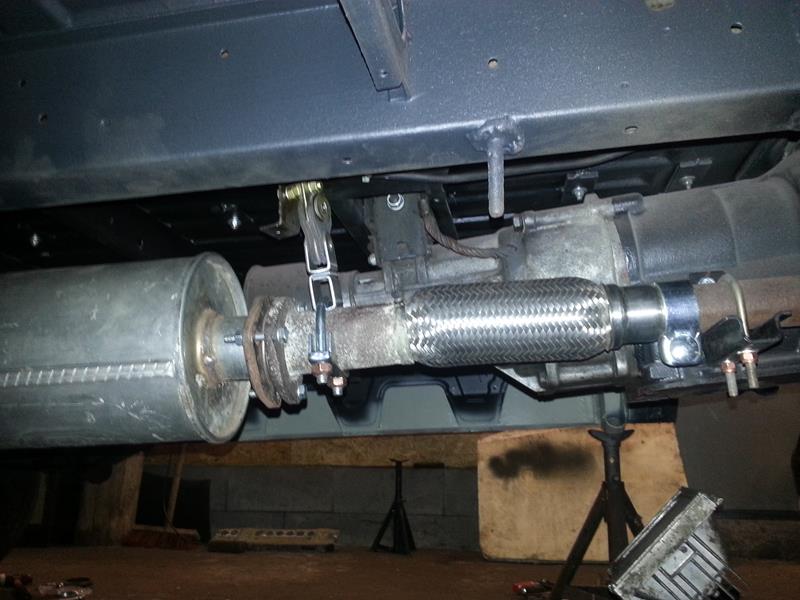

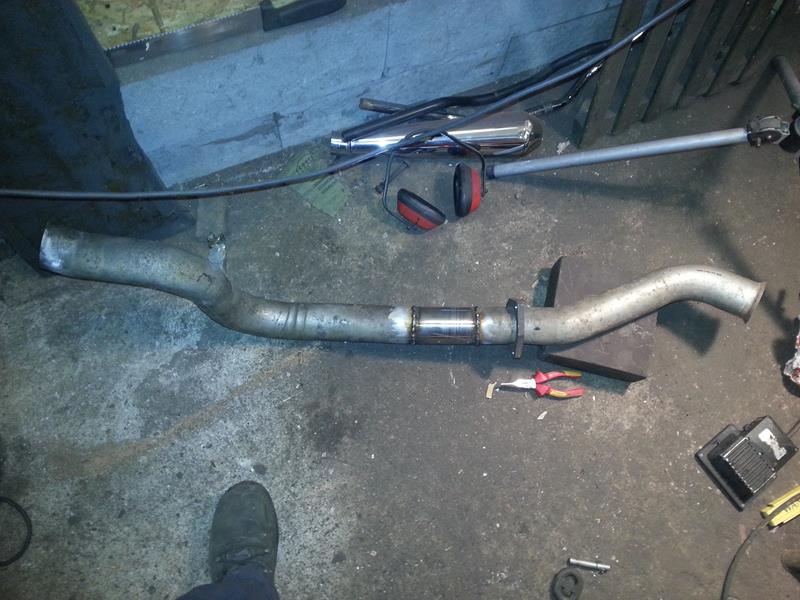

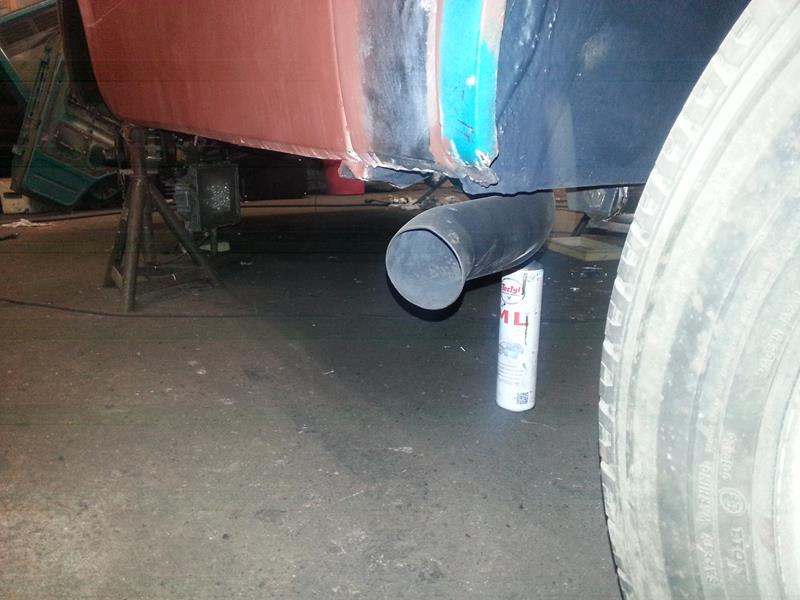

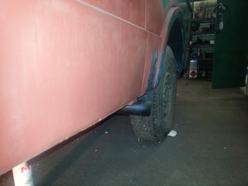

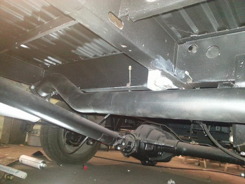

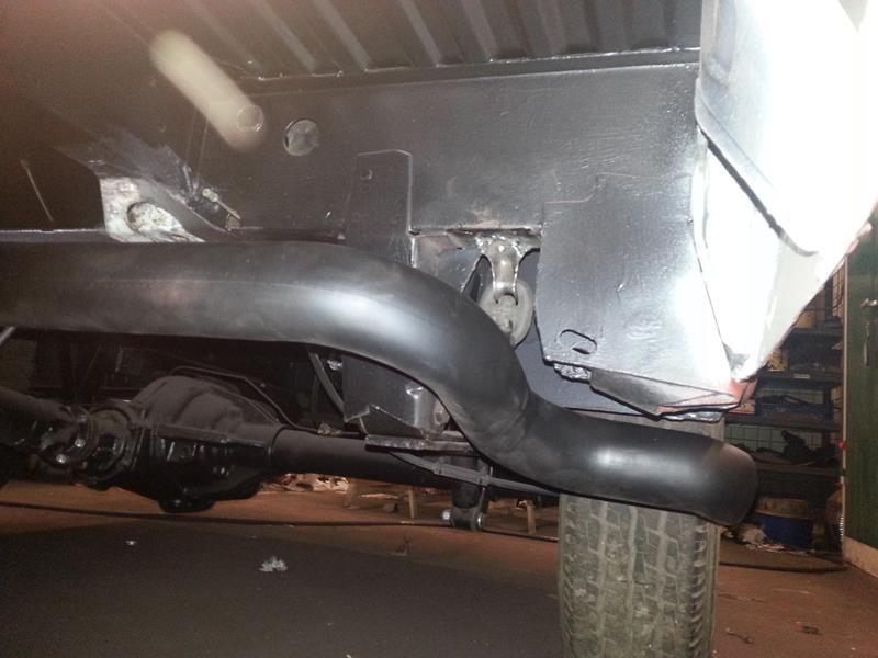

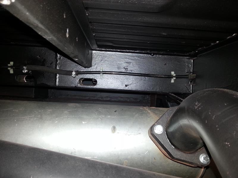

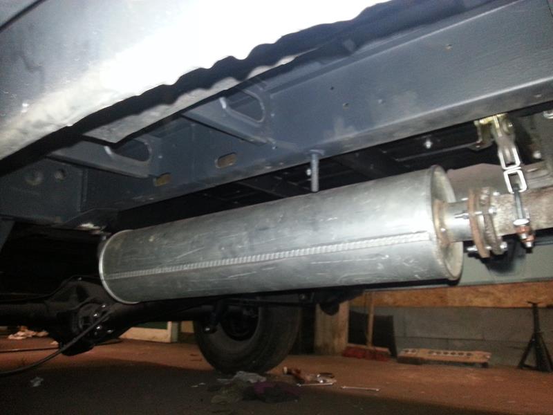

und wieder was geschafft :TOP: Diesmal den neuen Auspuff angepasst und die Dieselzuleitung verlegt.
Der Auspuff ist schon vom Turbo. Da ich ja einen 81'ziger fahre und die Kardanwelle in der Mitte läuft, musste das Endrohr verlängert werden und die Halter angeschweißt werden.
Hier mal die Bielder wieder dazu:
20170921_144518 (Copy).jpg (74.47 KiB) 30548-mal betrachtet
20170926_173211 (Copy).jpg (52.52 KiB) 30548-mal betrachtet
20170926_173223 (Copy).jpg (64.82 KiB) 30548-mal betrachtet
20170926_173437 (Copy).jpg (49.87 KiB) 30548-mal betrachtet
20170926_173442 (Copy).jpg (62.16 KiB) 30548-mal betrachtet
20171106_174443 (Copy).jpg (55.13 KiB) 30548-mal betrachtet
20171106_174459 (Copy).jpg (58.55 KiB) 30548-mal betrachtet
20171112_145715 (Copy).jpg (34.94 KiB) 30548-mal betrachtet
20171112_145758 (Copy).jpg (59.96 KiB) 30548-mal betrachtet
Re: Mein LT, Projekt 2010
Beitragvon j.b.k » Samstag 16. Dezember 2017, 12:01
Moin LT Freunde :TOP:

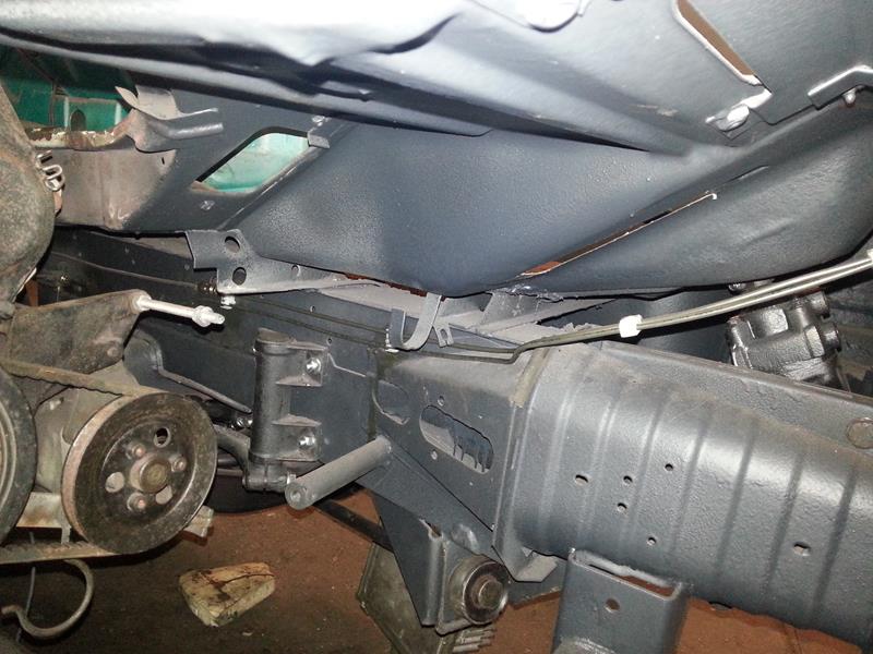

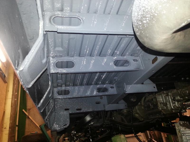

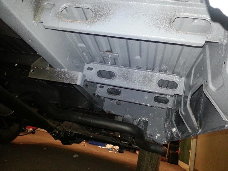

Die Abgasanlage war ja jetzt montiert also das letzte mal UNTERBODENSCHUTZ lackiert :doppel_top: :doppel_top:
Heute werde ich den DICKEN wohl wieder auf 4 Reifen erleben und dann geht's an den Fensterrahmen :shock:
Hier also die letzten 2 Bilder vom der Unterbodeninstandsetzung :lol:
20171128_153729 (Copy).jpg (67.74 KiB) 30429-mal betrachtet
20171128_153702 (Copy).jpg (65.23 KiB) 30429-mal betrachtet

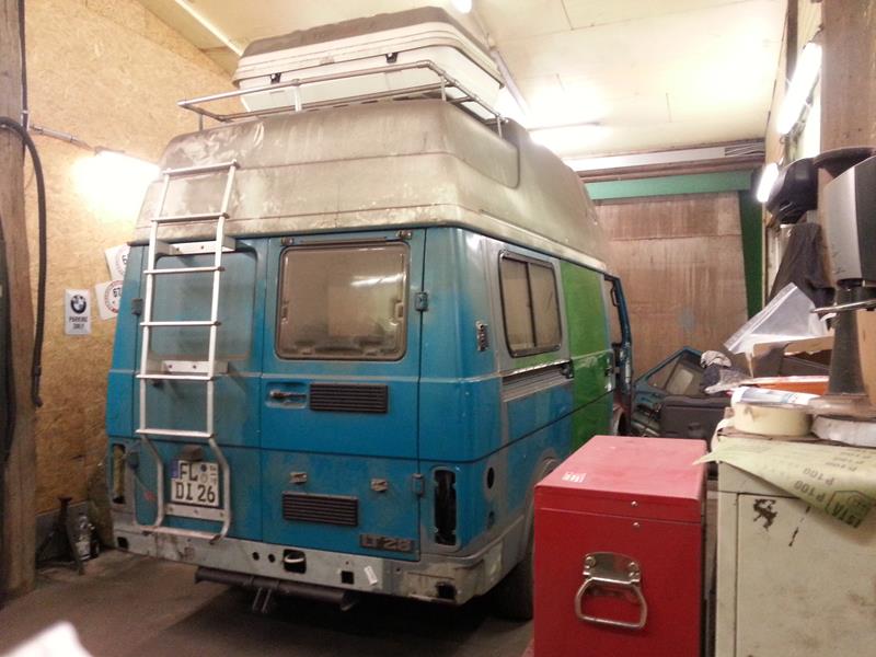

Moin, naja auf jeden Fall steh er schon wieder auf allen vieren :doppel_top: :doppel_top:

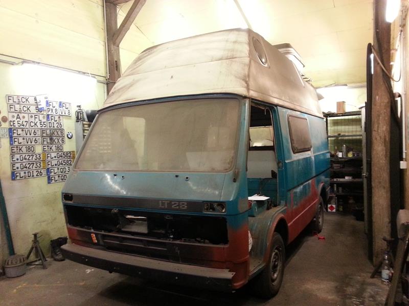

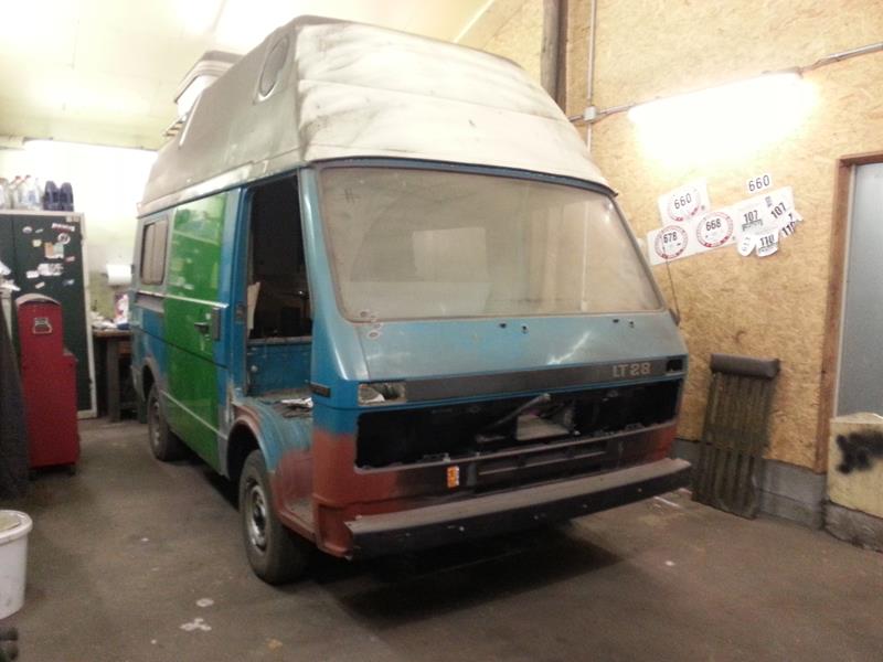

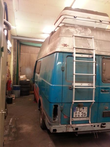

20171207_170812 (Copy).jpg (52.59 KiB) 30340-mal betrachtet
20171207_170826 (Copy).jpg (61.49 KiB) 30340-mal betrachtet
20171207_171636 (Copy).jpg (65.92 KiB) 30340-mal betrachtet
20171207_171654 (Copy).jpg (36.18 KiB) 30340-mal betrachtet

Beitragvon Lars Hanisch » Montag 18. Dezember 2017, 12:40
Er könnte mal ein bisschen geputzt werden... :D
Lars.
Lars Hanisch
Beiträge: 252
Wohnort: Flensburg
Beitragvon syncromat » Montag 18. Dezember 2017, 21:16
Lars Hanisch hat geschrieben:Er könnte mal ein bisschen geputzt werden... :D
Lars.
Das ist doch Patina der min.letzten 7 Jahre,die kann man nicht einfach wegrestaurieren.

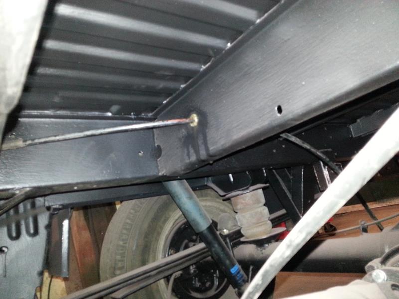

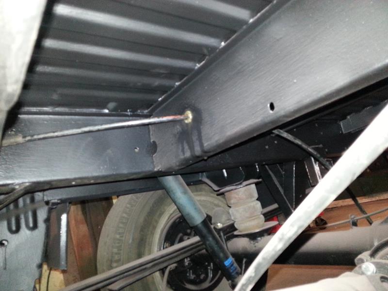

Beitragvon schaettman » Mittwoch 20. Dezember 2017, 09:09
download/file.php?id=13914
wie ich sehe liegen die Bulleneier schon im relativ leeren Zustand auf... wäre es nicht sinnvoll, selbige jetzt schon zu verstärken ??
2 Zusatzblätter und 4längere Briden vergrößern die Tragfähigkeit des Fahrgestells und mindern den Verschleiss an Bulleneiern ...
Gruß th
Beitragvon Tomturbo1958 » Mittwoch 20. Dezember 2017, 10:57
Servus!
Ändert aber das Fahrverhalten nicht unbedingt zum Vorteil. Diese Gummifedern sollten wenn es in Richtung Höchstgewicht geht einen Teil der Last übernehmen. Außerdem steht er mit Zusatzfedern hinten höher, was beim Schlafen im Auto auch nicht so angenehm ist. Die schönste Lösung wäre natürlich ein Luftfederbalg!
Ideal ist ein kleiner Abstand zwischen Bridenplatte und Gummifeder bei Normalgewicht. Ich habe meine einfach etwas abgeschnitten und als sie irgendwann kaputt waren habe ich sie weg gelassen. Allerding bei einer Achshöchstlast von 3,5 Tonnen welche ich mit ca 2,5 Tonnen ausnütze, habe ich trotzdem jede Menge Reserve!
Beim 28iger sind die Grenzen natürlich enger!
Thomas
Beitragvon Daniel Schulz » Donnerstag 21. Dezember 2017, 11:02
Tomturbo1958 hat geschrieben:Servus!
Thomas
Das geht aber auch nur, weil die Tüvprüfer die Fahrzeuge nicht mehr so genau kennen,denn weglassen darf man die nicht.
