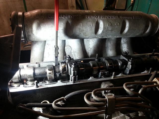

Ich wollte jetzt so weiter machen:

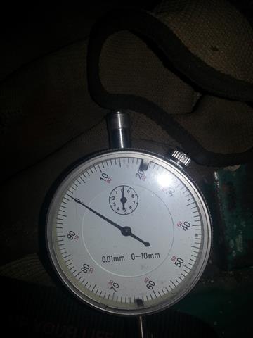

1. Ich schraube den Messuhrenhalter in die ESP
2. Jetzt die Messuhr locker in den Halter
3. Ich drücke die Messuhr soweit in den Halter das der Zeiger ca. 2 Vollumdrehungen erreicht und fixiere die Messuhr am Halter. Die Messuhr ist vorgespannt.
4. Motor und ESP stehen auf OT, KSB-Hebel zeigt zum Fahrzeugheck, dass ESP-Zahnriemenrad an der Nockenwelle ist lose
5. Absteckdorn der ESP entfernen und mit dem Gegenhalter (der im Nockenwellenrad steckt), die ESP im Uhrzeigersinn drehen, bis die Uhr stehen bleibt
6. Messuhr auf Nullstellung stellen,**
7. Jetzt die ESP GEGEN den Uhrzeigersinn drehen bis der Zeiger der Messuhr bei 80 (bei meiner Messuhr) stehen bleibt
8. Jetzt die Halteschraube mit 100 Nm anziehen
9. Förderbeginn ist eingestellt
** hier nochmal 2 mm Vorspannung geben (wäre ja 2 kleine Striche auf meiner Uhr)?

Ja, Jetzt stimmt es soweit...
j.b.k hat geschrieben:** hier nochmal 2 mm Vorspannung geben (wäre ja 2 kleine Striche auf meiner Uhr)?
2mm Vorspannung sind zwei komplette Umdrehungen des großen Zeigers. Der kleine Zeiger in dem kleinen Ziffernblatt steht dann auf 2.

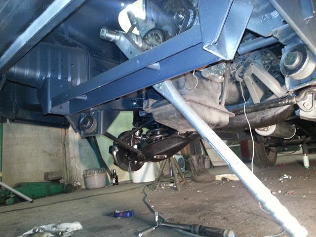

Ps. nachdem Du alles sooooo toll an Deinem LT restauriert hast, hättest das Blech hinter dem Zahnriemen vorne auch vor Einbau, mal lakieren können... :-? ;-)

Micha-Schrauber hat geschrieben:nachdem Du alles sooooo toll an Deinem LT restauriert hast, hättest das Blech hinter dem Zahnriemen vorne auch vor Einbau, mal lakieren können... :-? ;-)
Ja, also echt mal! ;-)
Was mir noch aufgefallen ist: Du scheinst die Steuerzeiten eingestellt zu haben, ohne vorher den Schwingungsdämpfer zu montieren. Das heißt, dass sich beim "Anknallen" der Zentralschraube die Einstellung auch noch mal geringfügig verändern kann, weil die Keilverbindung nicht spielfrei ist. Da braucht man dann auch keine Fühlerblattlehren am Lineal unterzulegen. Ist aber sicher auch nicht schlimm.
EDIT: Guck mal, mein Blech ist dort jetzt blau. Jetzt muss der Motor nur noch funktionieren ;-)

Ihr habt RECHT :TOP: Ich hätte das Blech echt lacken können ist aber irgendwie durchgerutscht :shock:

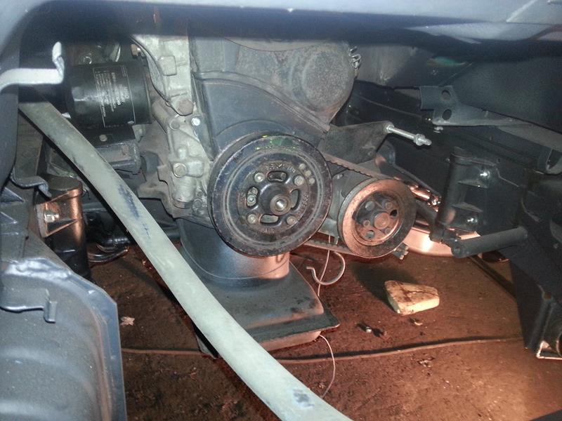

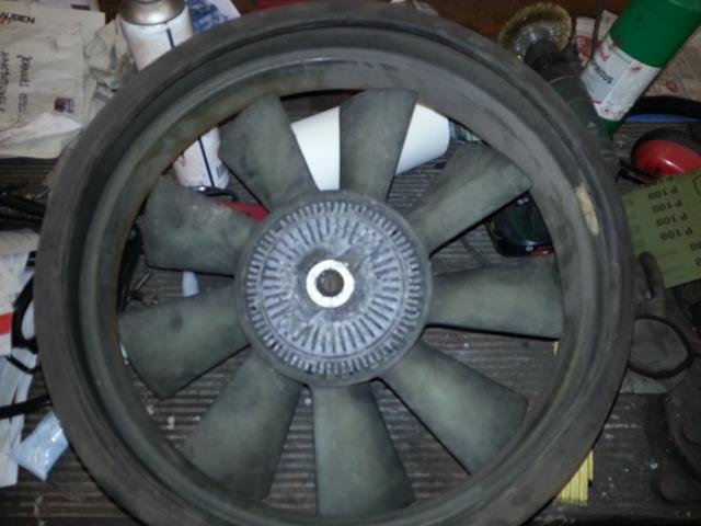

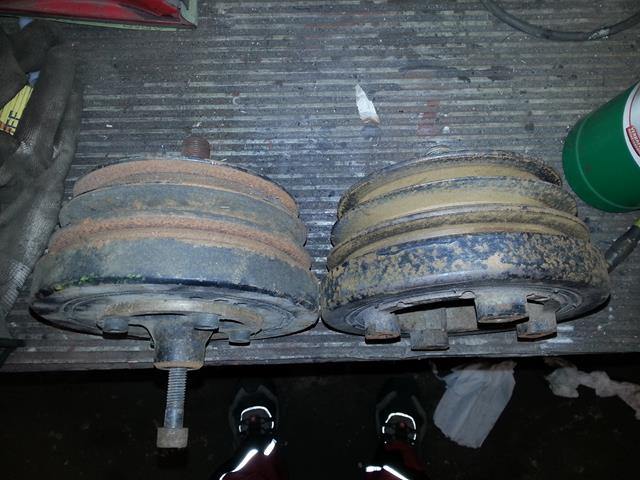

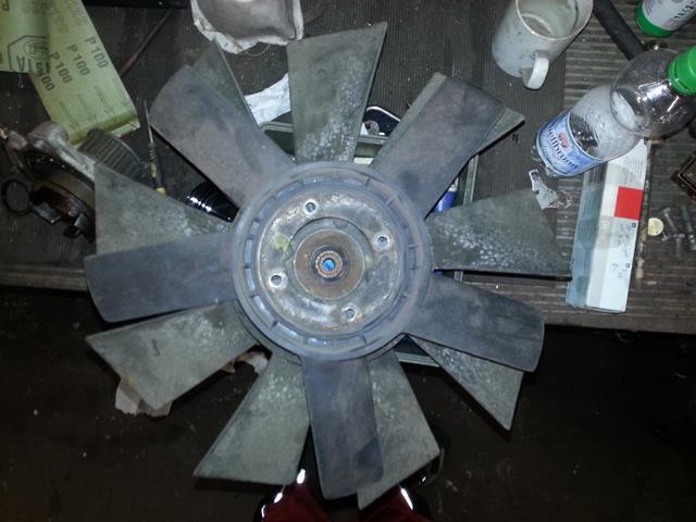

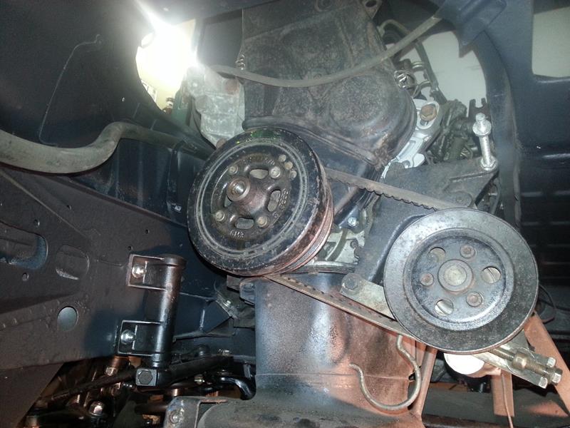

So, die frage ist ja hier im Forum ja schon oft gestellt worden. Ich wollte vom starren Lüfterrad auf Viskolüfterrad umbauen und es passt "NICHT"!

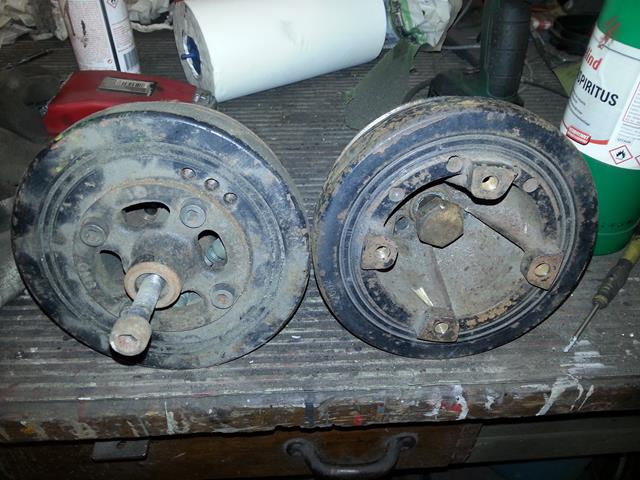

Der Schwingungsdämpfer passt. Die Abmessungen sind gleich. Nur das Lüfterblatt der Visko ist 1,5 cm länger. Ich werde die Lüfterblätter einfach kürzen damit es wieder passt.
Dürfte ja kein problem sein :?:
Hier die Bilder dazu:

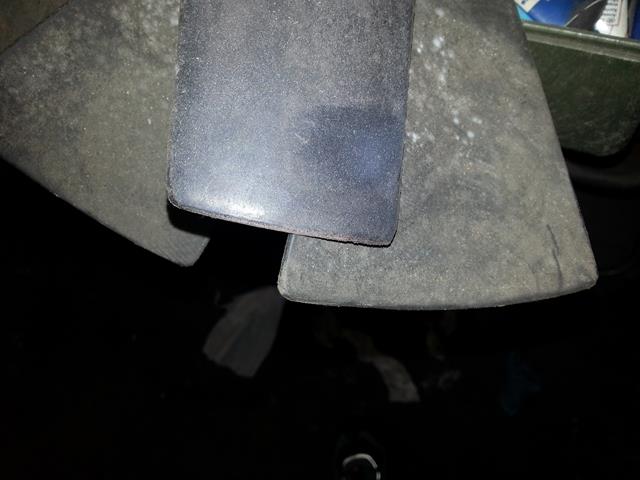

Ich würde nicht den Lüfter verstümmeln, sondern den dazu passenden Lüfterring verbauen an deiner Stelle! Abschneiden bringt nur unnötig Unwucht.
Ja, der Cp hatte einen etwas kleineren Lüfter als die späteren Motoren. Bei den späteren war dann auch der starre Lüfter größer.
Musst halt mal sehen, ob du den an Land ziehen kannst. Ich habe zwar noch einen, der ist aber leider beschädigt, auf der LIMA-Seite ist das Befestigungsohr ausgerissen. Ich hatte die Stelle mit zwei U-Scheiben geklemmt, bis ich Ersatz gefunden habe. Vielleicht mal Stefan aus Bottrop anfragen, ob der noch was hat.

Mhh gab es den einen größeren Lüftering für den CP :?:
Dahinter sind ja die Luftführungsbleche.
Re: Mein LT, Projekt 2010
Beitragvon tiemo » Dienstag 7. November 2017, 15:58
Hallo Hannes!
j.b.k hat geschrieben:Mhh gab es den einen größeren Lüftering für den CP :?:
Ich meine, es gab einen "verstärkten Kühler für Tropenbetrieb", der hatte dann 9 Flügel und möglicherweise auch einen größeren Durchmesser.
Ich weiß nicht, ob man dann auch die Bleche noch anpassen muss, oder ob die Gummimanschette das ausgleichen kann. Die Bleche von den neueren Motoren dürften kaum passen, da der Lüfter näher am Kühler ist. Wenn du es ausprobieren möchtest, kannst du gerne gegen Porto meine beschädigten Teile (Lüfterring groß + passende Gummimanschette) haben.

Die Schwingungsdämpfer haben ja Nuten für drei Keilriemen. Gibt's Ausstattungen, wo man alle drei in Gebrauch hat?

Wenn Du nen CP mit Lichtmaschine, Vakuumpumpe und Servo hast :grin:

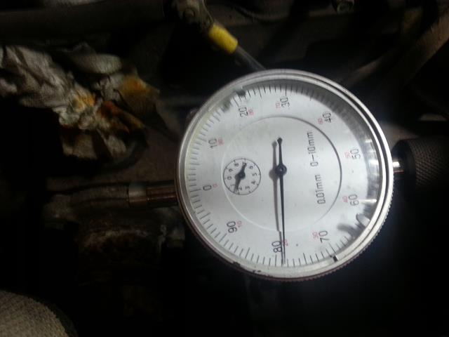

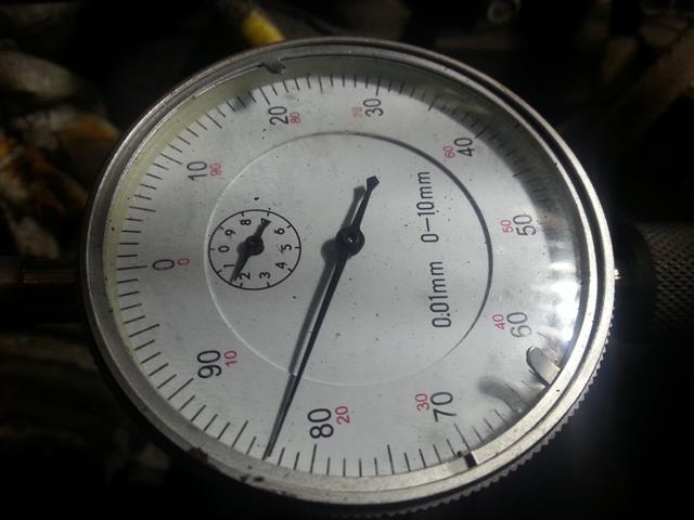

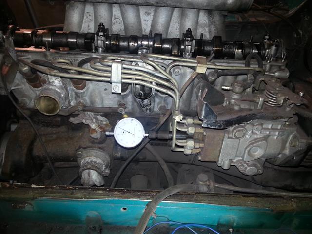

heute hab ich die Restarbeiten am Motor beendet.
Zahnriemen Motor und ESP sowie den Schwingungsdämpfer montiert. Ventile hab ich auch noch geprüft und
eingestellt. Das einstellen der ESP war nicht so das Problem. Nur das kontern des Nockenwellenrades war bescheiden.
Hier viel mir auf, dass ich die ESP bei 83 eingestellt habe. Bei dem durchdrehen des Motors stellete ich dann fest, dass ich
dann ein Wert von 79 hatte :?: Kann ich die Einstellung so lassen :?: :?:

Beitragvon Micha-Schrauber » Sonntag 12. November 2017, 00:23
Hallo Hannes,
naja...0.80 sind 0.80... ;-) ...aber mal Spaß bei Seite, 0.79 ist natürlich auch OK.
Denke mal Du hast mehrmals den Motor durchgedreht, und es blieb bei 0.79 ?
Einstellen auf 0,83 und dann nach durchdrehen 0,79 ist schon etwas ungewöhnlich, und lässt evtl. auf einen zu schwach gespannten Zahnriemen am ESP-Antrieb schliessen, also dadurch etwas nachlauf der Pumpe beim drehen.
Aber wenn sich danach nichts mehr verstellt hat, ist das gut so. Problem bei Motorarbeiten ist halt, viele kleine Abweichungen bei diversen Einstellungen summieren sich halt.
Viel Erfolg weiterhin,
Beitragvon tiemo » Sonntag 12. November 2017, 01:34
Hallo Hannes!
Das ist genau der Witz bei der Einstellung des Förderbeginns: Nach ein paar Umdrehungen "setzt" sich alles, die Riemen finden ihre Spur und man hat leicht unterschiedliche Werte. Daher, und, weil von der Einstellung halt der Motorlauf empfindlich abhängt, gebe ich mir meist mehrere Versuche, bis es gut genug stimmt. Sonst ärgert man sich bei jeder Fahrt, dass man es nicht richtig gemacht hat und denkt sich, der Motor könnte noch einen Ticken besser laufen.
Allerdings ist deine letzte Messung mit 0.79mm ziemlich gut, die würde ich so lassen.
Beim DW ist ja Einstellwert 0.80m +/- 0.02mm, also das Intervall von 0.78mm bis 0.82mm. Wenn später nur "geprüft" wird, darf der Wert sogar 0.80mm +/- 0.07mm betragen, also das Intervall von 0.73mm bis 0.87mm.

Du benötigst nur den größeren Lüfterring und den Gummi, die Luftleitbleche passen. Den Unterschied gleicht der gestufte Gummi aus. Das war eine gute Entscheidung, der Motor wird leiser auch wenn sich der Visco einschaltet, er geht spürbar besser und weniger Sprit benötigt er auch!

Moin Micha, danke für den Hinweis. Ich hab die Zahnriemenspannung der ESP geprüft. Der Einstellungswert beträgt 12 auf dem Messgerät also passt das. Ich werde einfach
den Motor mal etwas laufen lasen so das Riemen sich einlaufen und prüfe dann nochmal nach :doppel_top:

Hey Tiemo, danke für Deine antwort. Ich lasse jetzt einfach die Einstellung, werde den Motor einfach mal etwas laufen lassen sodas die Riemen sich setzen. Dann prüfe ich die Einstellung nochmal und werde dann ggf. nochmal etwas Feintunig :TOP:

Moin Thomas, danke für den Tip :TOP: Nun wieder die FRAGE " wo bekomme ich den größeren Lüftering und das Gummi her :?: Vom welchen Typ soll ich den Ring und das Gummi nehmen, Turbo oder DW :?: :?:
Beitragvon tiemo » Dienstag 14. November 2017, 23:27
Hallo Hannes,
wie gesagt, von mir könntest du, leicht beschädigt, aber dennoch montierbar und voll funktionsfähig, Turboring und Turbogummi haben, kostet dich nur Porto. Der Gummi ist auch schon bröselig und an einer Stelle gerissen, aber macht ja nichts, vielleicht laufen dir irgendwann besser erhaltene Teile über den Weg, dann tauschst du (so hab ich das auch gemacht). Zum Wegwerfen zu schade, liegt das Zeug noch bei mir rum.
Ich denke, dein Viscolüfter hat die Turbo-Maße. Der war dann so auch beim späten DW verbaut, der sich ja praktisch auch nur noch im MKB vom 1S unterscheidet. Der hat auf jeden Fall auch die großen Teile, da stammt das Zeugs nämlich her.
Beitragvon j.b.k » Dienstag 14. November 2017, 23:57
Hast mal wieder recht Tiemo :TOP:
Der Viscolüfter ist vom 1G der noch bei mir auf der Palette steht und
irgendwann in den LT soll. Dein Angebot nehme ich gerne an. DANKE :doppel_top: :doppel_top: :doppel_top:
Manno muß ich doch wieder den Schwingungsdämpfer tauschen. Da war ich doch zu schnell :grin: :grin:

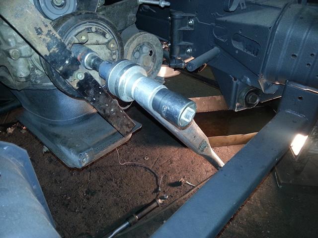

Beitragvon j.b.k » Sonntag 26. November 2017, 23:12
Moin LT Freunde,
so hab doch noch den Schwingungsdämpfer mit Visco montiert :TOP:
War ja klar das mein Gegenhalter noch mal 460 Nm nicht stand hält :oops: Also noch eine LAGE Flacheisen aufgeschweißt :doppel_top:
