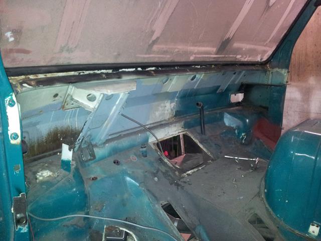

Beitragvon j.b.k » Freitag 16. Juni 2017, 22:22
heute hab ich nur das Fahrerhaus ausgeräumt ;-)

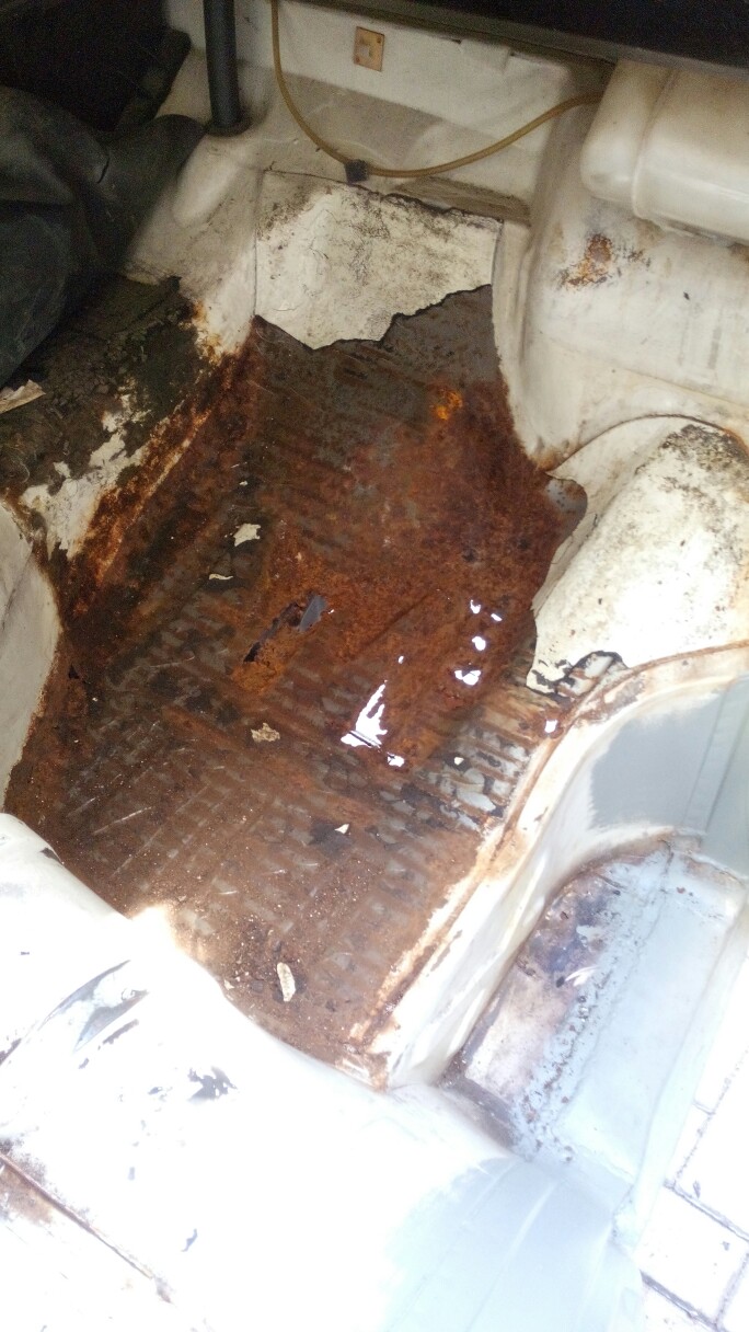

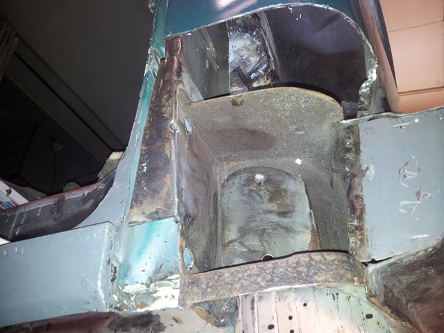

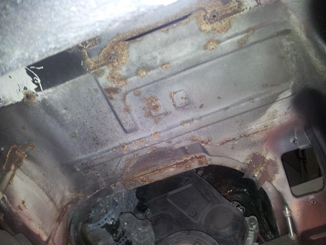

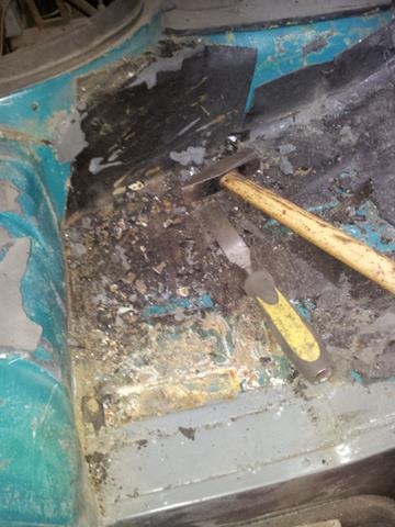

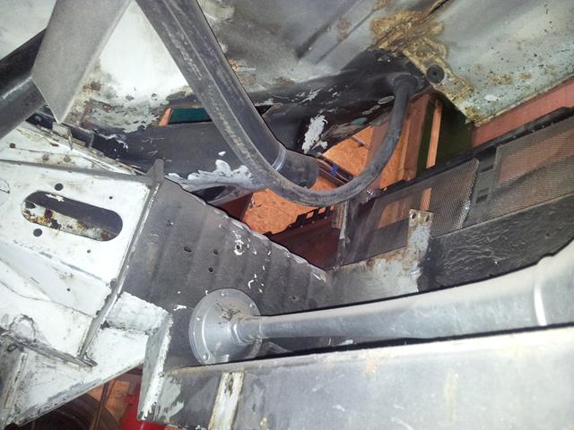

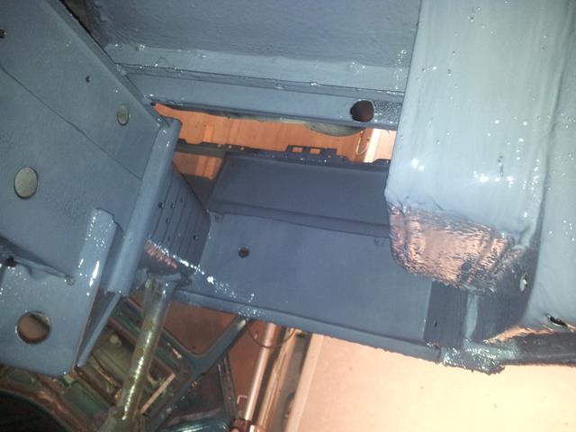

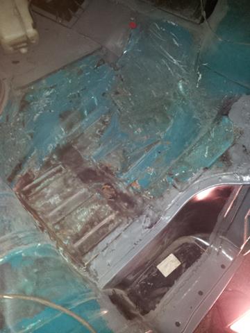

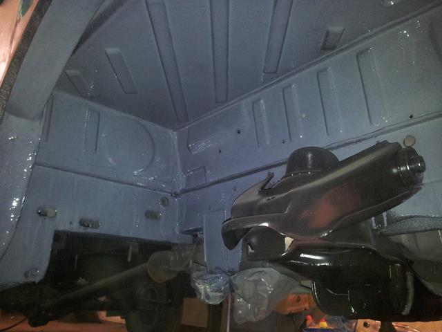

So weiter geht es. Jetzt war die Bodengruppe Beifahrerseite dran. Was sich nur für schnell mal die alten Bitumplatten
raus schmeißen sich wieder geändert hat in raus FLEXEN gewandelt hat.
Hier die Bilder dazu:
Re: Mein LT, Projekt 2010
Beitragvon masmat21 » Mittwoch 21. Juni 2017, 22:17
Sah doch noch ganz gut aus! Bei mir sah es so aus.... Mitnwas hast du die alten Bitumen matten runtergeholt? Bei mirbging es mit nem Heizluft Fön ganz gut
masmat21
Beiträge: 387
Fahrzeug: VW LT 35
Beitragvon j.b.k » Mittwoch 21. Juni 2017, 22:41
masmat21 hat geschrieben:Mitnwas hast du die alten Bitumen matten runtergeholt? Bei mirbging es mit nem Heizluft Fön ganz gut
Heißluftfön und Stecheisen :TOP:

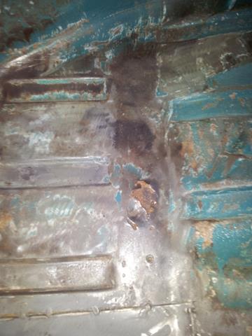

Beitragvon j.b.k » Freitag 23. Juni 2017, 22:54
heute alte Blechreparatur entfernt!

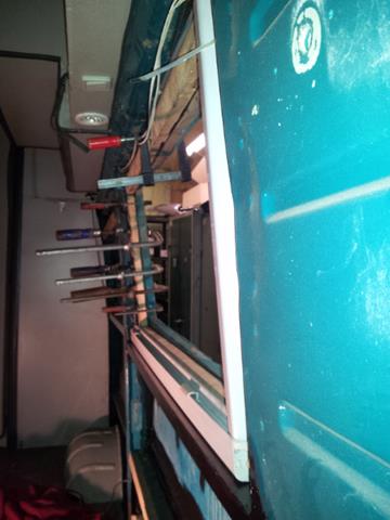

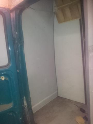

Beitragvon j.b.k » Samstag 24. Juni 2017, 22:20

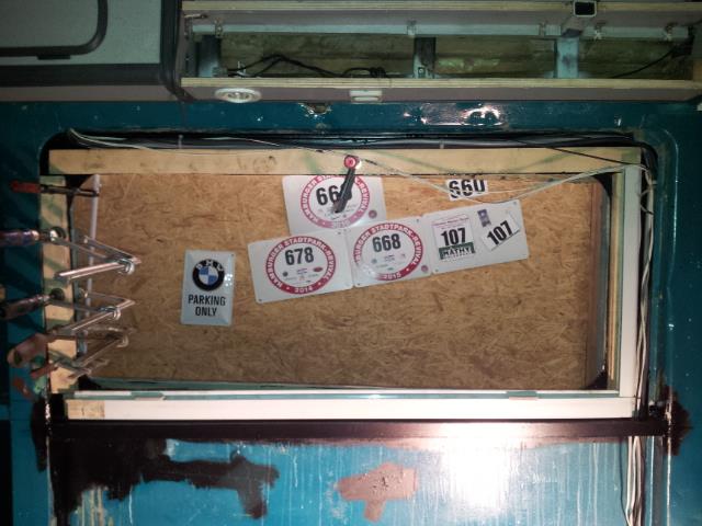

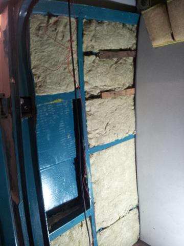

Heute hatte ich kein Bock auf Blecharbeiten.
Fensterrahmen und Isolation standen an :TOP:
Beitragvon syncromat » Sonntag 25. Juni 2017, 12:13
Baust du den Innen vor dem Lackieren schon wieder zusammen?
Beitragvon j.b.k » Sonntag 25. Juni 2017, 12:19
syncromat hat geschrieben:Baust du den Innen vor dem Lackieren schon wieder zusammen?
Jepp ich klebe die Türöffnungen dann ab :TOP:

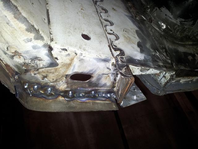

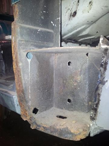

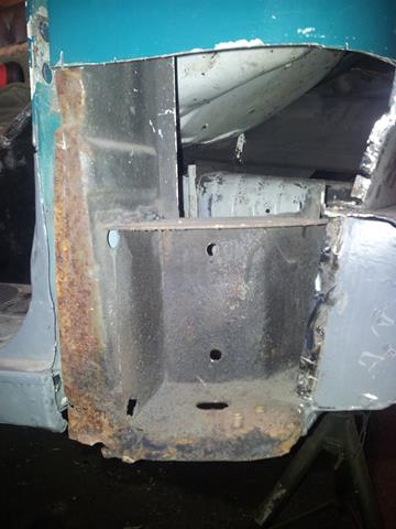

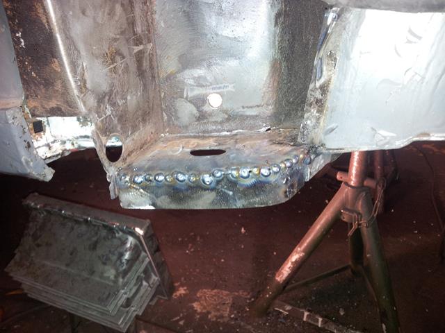

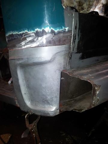

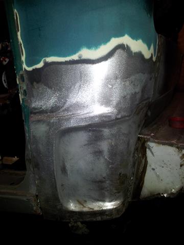

Beitragvon j.b.k » Sonntag 2. Juli 2017, 17:02

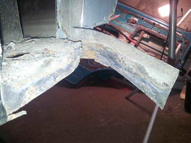

Moinsen liebe LT-Fahrer :TOP: :TOP:

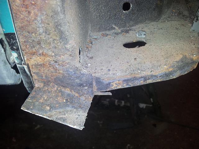

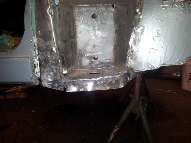

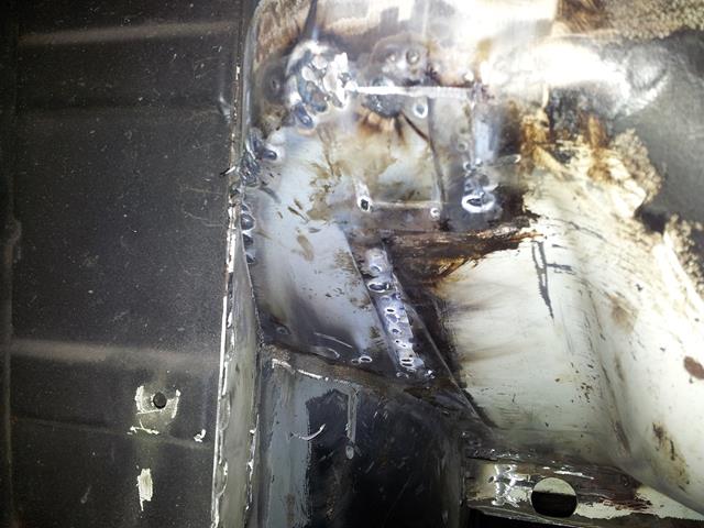

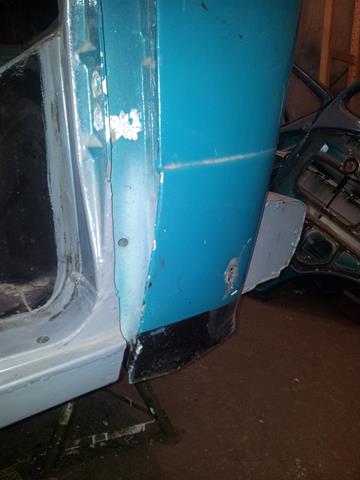

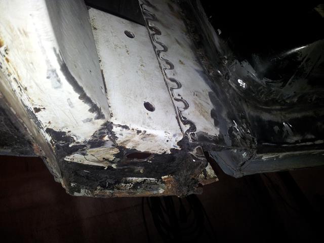

Weiter ging es mit Blecharbeiten an der A-Säule der Beifahrerseite. Zuerst war nix zuerkennen aber dann :shock:
Seht selber:

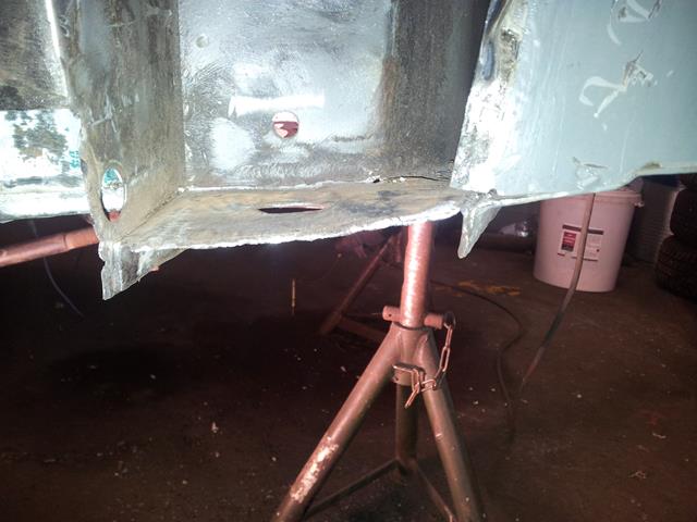

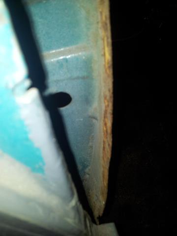

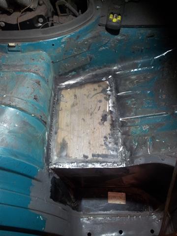

Beitragvon j.b.k » Montag 3. Juli 2017, 21:24
heute ging es weiter mit der A-Säule. Seht selbst :doppel_top:
Bilder hier:
Beitragvon syncromat » Dienstag 4. Juli 2017, 20:13
Ich wünsche dir das es die letzten Löcher sind,die es zu schließen gilt.
Beitragvon j.b.k » Dienstag 4. Juli 2017, 23:20
syncromat hat geschrieben:Ich wünsche dir das es die letzten Löcher sind,die es zu schließen gilt.
Na nicht ganz :TOP:

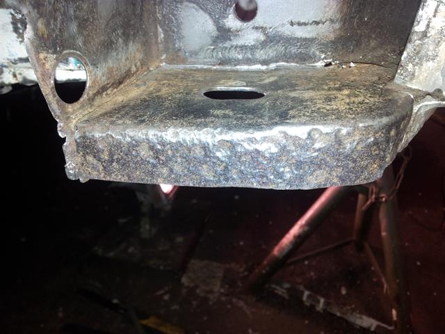

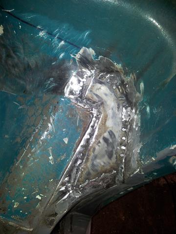

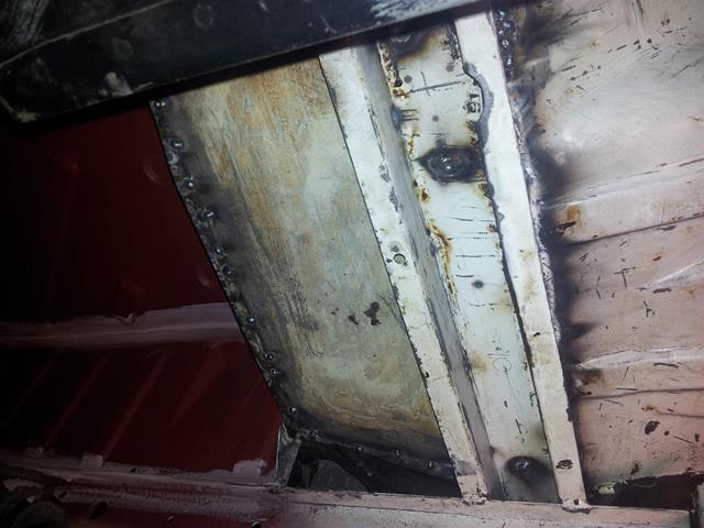

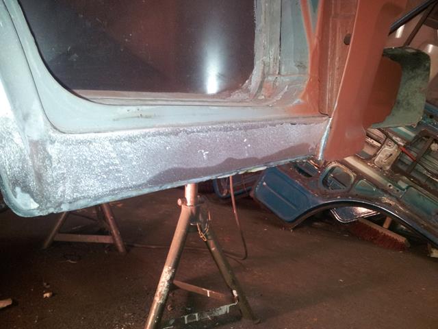

Beitragvon j.b.k » Samstag 5. August 2017, 12:39
Moin LT Freunde :TOP:
Musste leider etwas mehr arbeiten dadurch ist am LT nicht ganz so viel passiert.

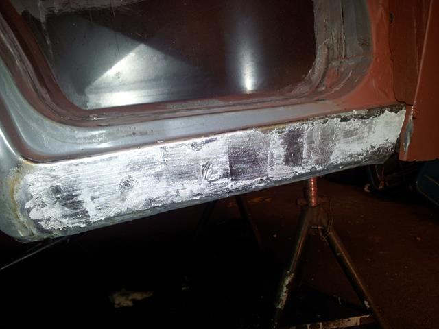

Hier ein Update erstmal:

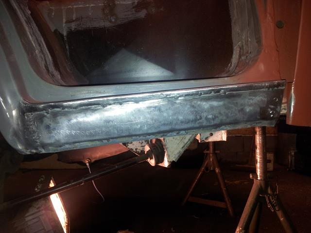

A-Säule Beifahrerseite fertig und auch der Einstieg!

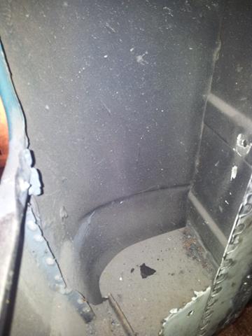

Beitragvon j.b.k » Sonntag 6. August 2017, 14:23

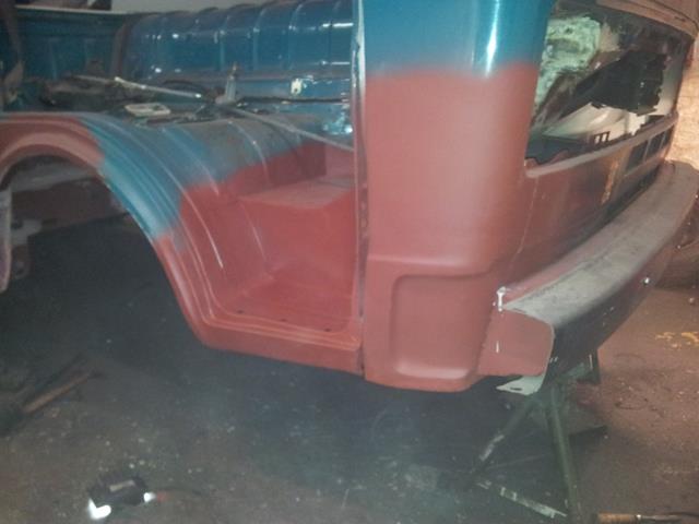

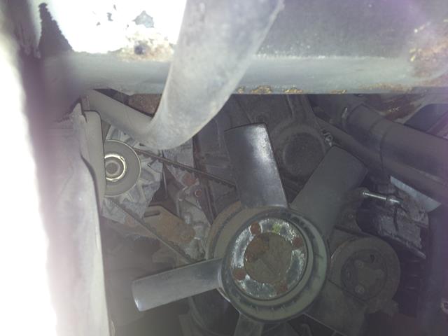

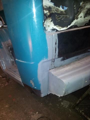

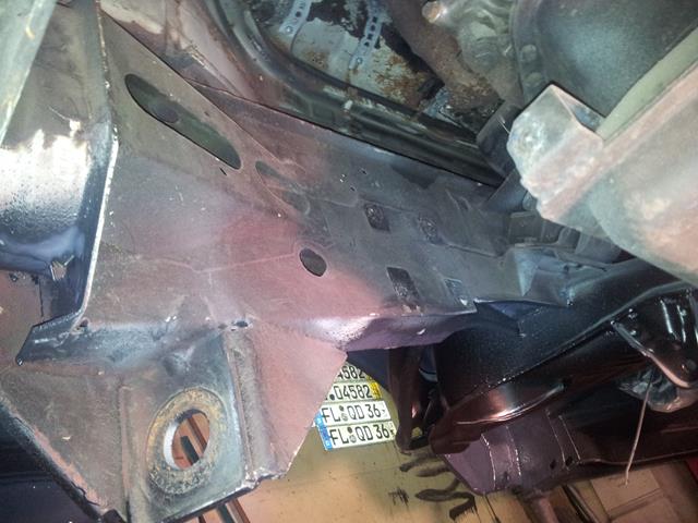

Heute lag Kühlerausbau, lacken des Radlaufes Beifahrerseite an.

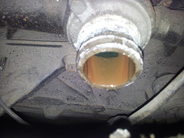

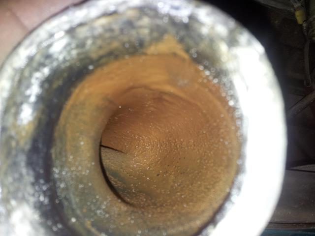

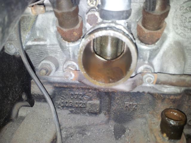

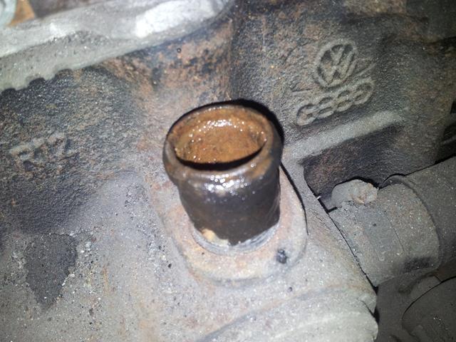

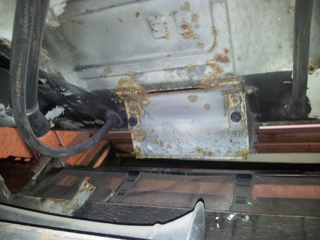

Beitragvon j.b.k » Dienstag 8. August 2017, 22:54
heute war ich nur korz in der Halle und habe die Kühlerschläuche demontiert.
Toll wie die von innen aussehen :shock:
Bin ja gespannt wie wohl die Wasserpumpe aus sieht :?:
Beitragvon tiemo » Dienstag 8. August 2017, 23:56
Hallo Hannes!
Da hab ich aber schon schlimmere gesehen!
Auch bei meinem eigenen LT war der große Flansch am Thermostat auf der Motorseite so zerfressen, dass ich Leckage hatte. Er war wohl mal mit sauer aushärtendem Silikon eingedichtet worden, Folge: Lochfraß. Der Thermofühler vorne aus Messing war so mit dem Alu des Kopfes verbacken, dass er trotz aller Vorsichtsmaßnahmen letztlich abbrach, beim Versuch, Überreste zu entfernen brach sogar ein Teil des Gewindes im Kopf aus. Die Wasserpumpe ist ja schnell mal gewechselt, denn deinen Zahnriemen solltest du auch neu machen, wenn das Ende deiner Rundum-Erneuerung abzusehen ist.
Beitragvon j.b.k » Freitag 11. August 2017, 18:31
ja die beiden Zahnriemen fliegen jetzt schon raus da vorne ja alles schon ausgebaut ist.
Der Zahnriemen hat zwar erst 1400 Km runter sowie die Wasserpumpe ja auch aber das ist schon fast 10 Jahre her :shock:
Eigentlich dürfte doch gar kein Rost da sein. Die Kühlflüssigkeit hat doch auch Korrisionsschutz?!
Ich hatte ja mal vor jahren Kühlerdicht eingekippt, nicht das es das Zeug ist. Muss ich nochmal richtig prüfen :TOP:

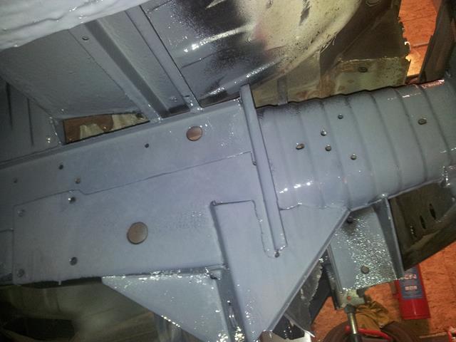

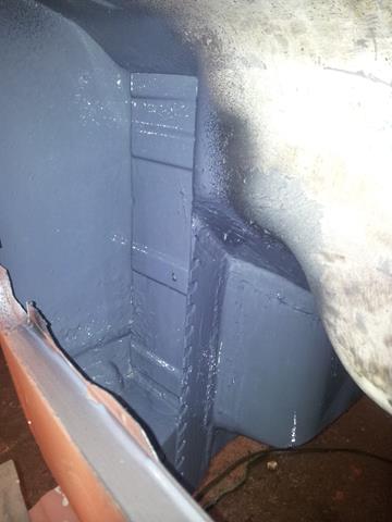

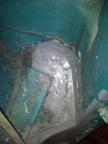

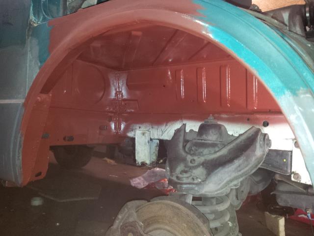

Beitragvon j.b.k » Dienstag 15. August 2017, 12:35
so nach 4 x Brantho + U Schutz ist der Beifahrerradlauf auch fertig :TOP:
