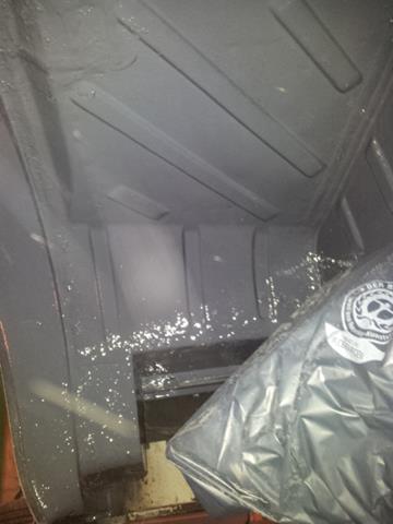

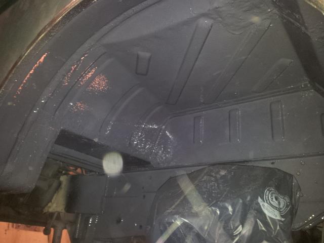

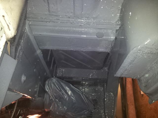

So gestern noch Unterbodenschutz aufgetragen :doppel_top:

Beitragvon loskochos » Donnerstag 20. April 2017, 14:46
j.b.k hat geschrieben:Ja ja die Töchter. Unsere sind ja mir DIESEM LT ja groß geworden :TOP:
Mittlerweile sind die beiden aber 21 und 25 und fragen, Papa wann ist der Bus endlich fertig?
Wir wollen mit dm los. Ich habe immer das gefühl, die wollen uns aber nicht mitnehmen :grin: :grin:
was hast du denn für den Unterboden genommen?

Beitragvon j.b.k » Freitag 21. April 2017, 10:29
ich hab den Unterbodenschutz KSD Unterbodenschutz EF 1Ltr vom Korossionsschutz Depot genommen.

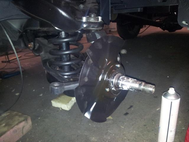

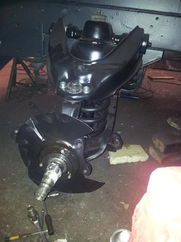

Beitragvon j.b.k » Sonntag 23. April 2017, 13:51

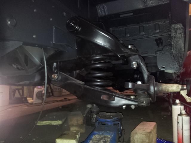

Moin Leute,
den Samstag mal genutzt um die Achsteile Fahrerseite zu montieren.
Die Bremsscheibe und Bremsbeläge montiere ich, wenn die arbeiten am Radkasten komplett beendet sind.
So hat man ja doch noch ein bischen mehr platz im Radkasten.
Hier die Bilder:

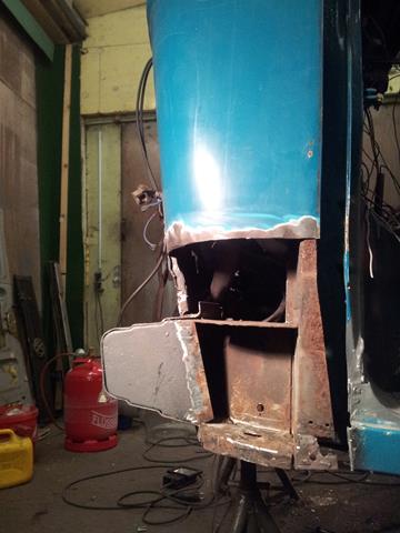

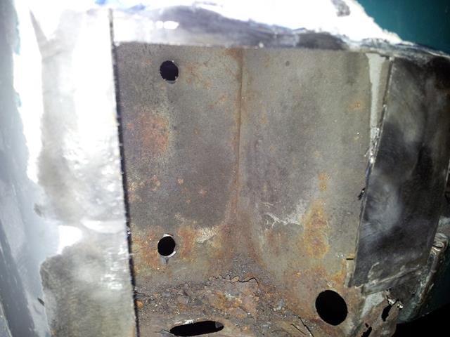

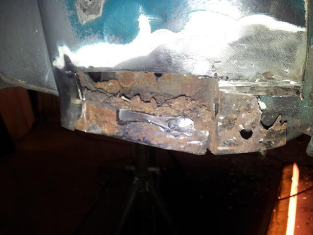

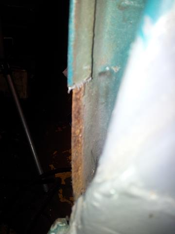

Beitragvon j.b.k » Donnerstag 27. April 2017, 21:17
Moin und DANKE für den "ZUSPRUCH" :TOP:

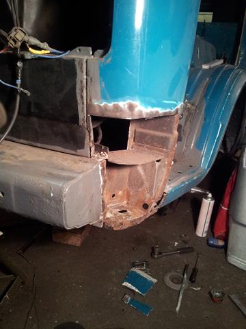

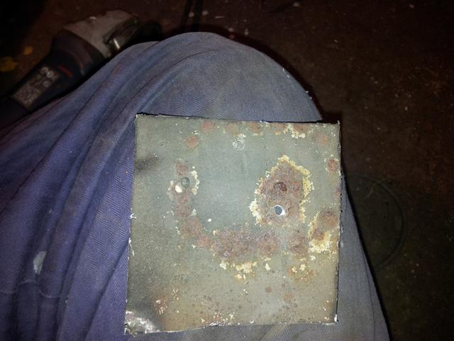

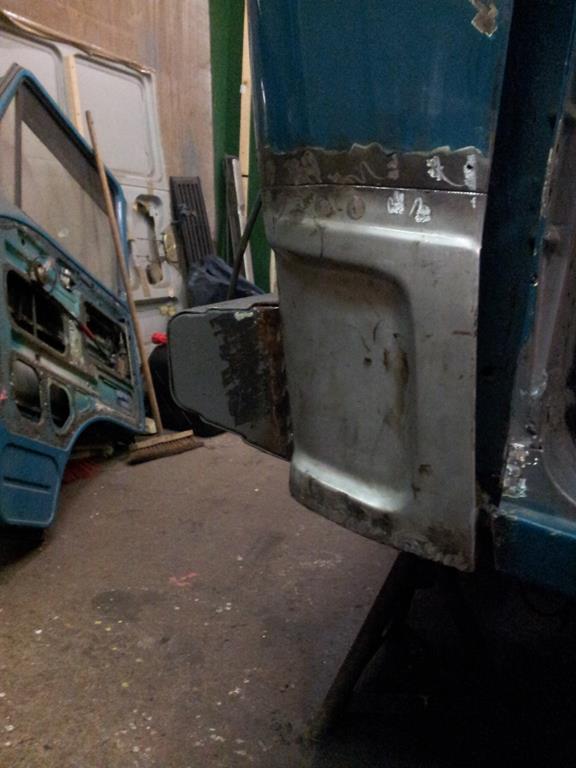

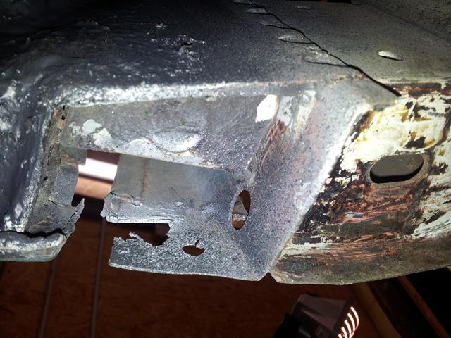

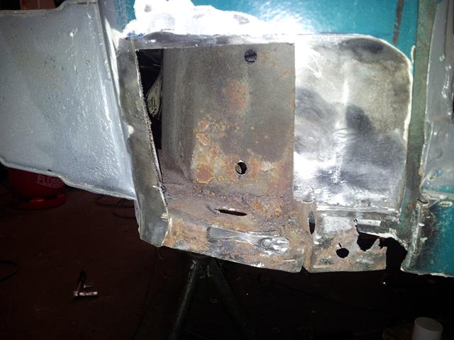

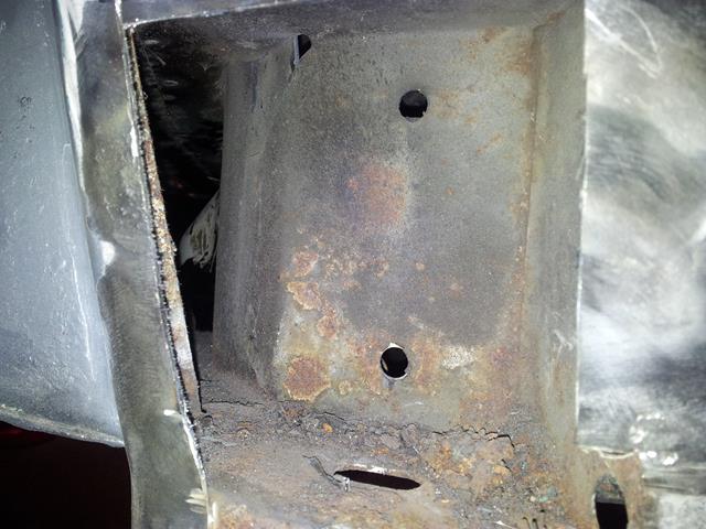

So nächste Baustelle kündigt sich an. Die A Säule :-(
Hier die Schadensbilder:

Beitragvon masmat21 » Donnerstag 27. April 2017, 22:54
Es gibt doch noch Leute die es schlimmer erwischt hat als mich! Aber immer wieder schön zu sehen es gibt noch mehr Verrückte wie mich! :grin:
masmat21
Beiträge: 387
Fahrzeug: VW LT 35
Re: Mein LT, Projekt 2010
Beitragvon schaettman » Freitag 28. April 2017, 10:18
Moin, das liegt an der Nordsee,hatte glaub ich schon mal geschrieben, hatte n Cabrio aus Husum erworben wo die verstärkten Schweller weggerostet waren ... wohl auch zu viel in SPO rumgefahren :shock:

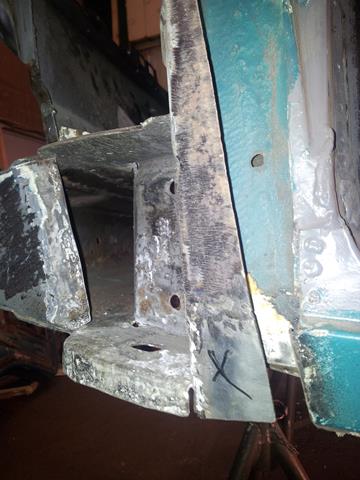

Beitragvon j.b.k » Dienstag 2. Mai 2017, 21:18
schaettman hat geschrieben:Moin, das liegt an der Nordsee,hatte glaub ich schon mal geschrieben, hatte n Cabrio aus Husum erworben wo die verstärkten Schweller weggerostet waren ... wohl auch zu viel in SPO rumgefahren :shock:
Tja SPO und DK hat meine auch genügend bekommen :TOP:

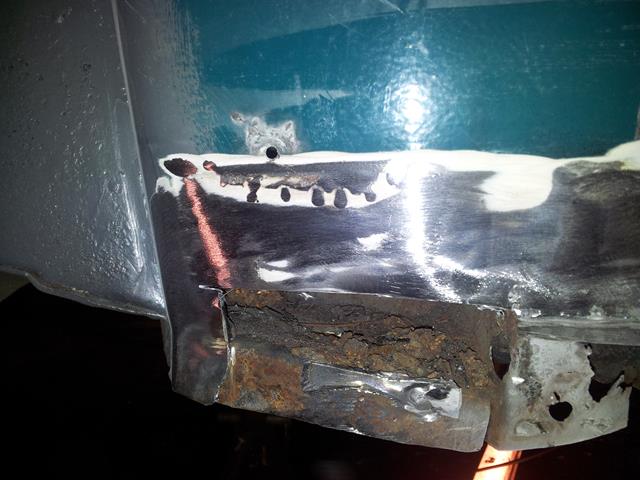

Beitragvon j.b.k » Dienstag 2. Mai 2017, 21:23
Tja SPO und DK hat meine auch genügend bekommen :TOP:[/quote]

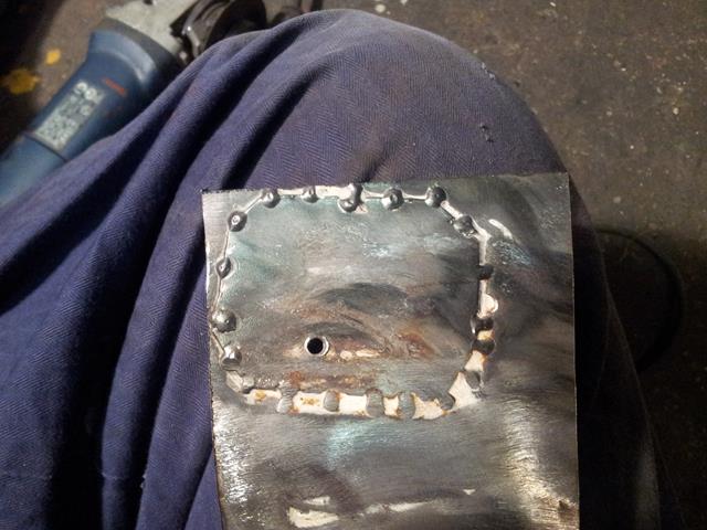

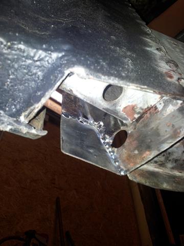

So weiter geht's :TOP:

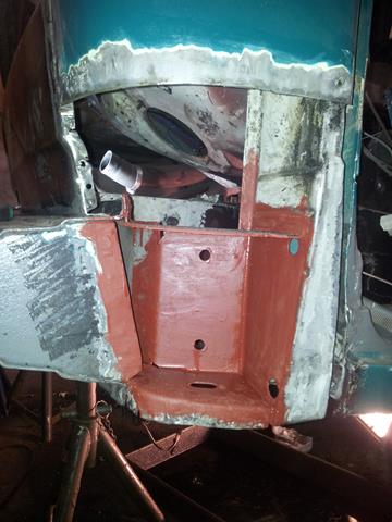

A-Säule weiter ausgeschnitten und hinteres Stehblech ein geschweißt.
Rostschutz aufgetragen.

Beitragvon schaettman » Mittwoch 3. Mai 2017, 08:20
Moin, ich hab in meinen mindestens 10 Kartuschen Hohlraumversiegelung reingepustet, schon ganz zu Anfang,hat sich gelohnt ! Nur in den hinteren Radkästen,wo die doppelt und dreifach sind sind Blasen: im Sommer mal nacharbeiten, sind nur 20 cm. Hochdachversiegelung letztes Jahr mal wieder freigelegt, wie neu und neu
versiegelt.... :drive
schaettman

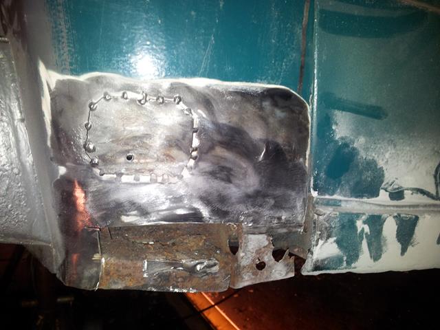

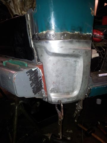

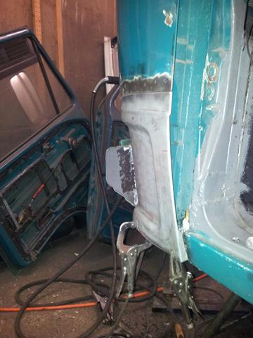

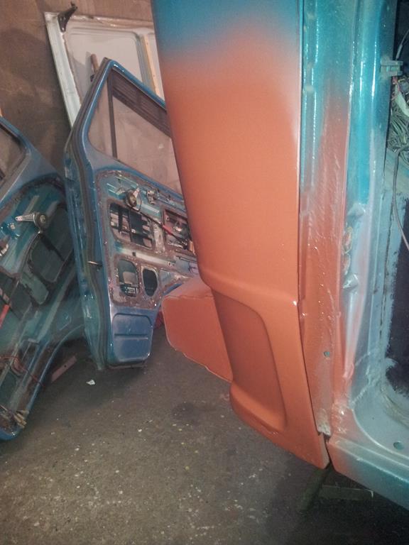

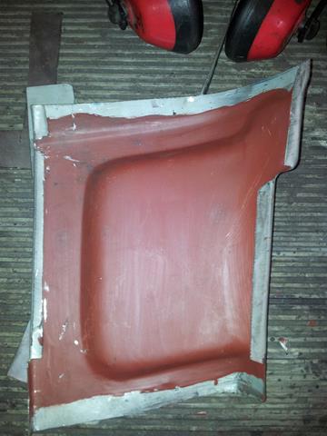

Beitragvon j.b.k » Sonntag 7. Mai 2017, 20:44
jo in Hohlraumversiegelung soll der Bus nachher baden :grin: :TOP:

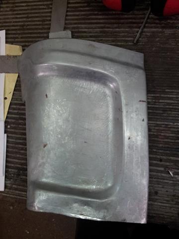

Weiter ging es mit der Anprobe und anheften des Bleches.

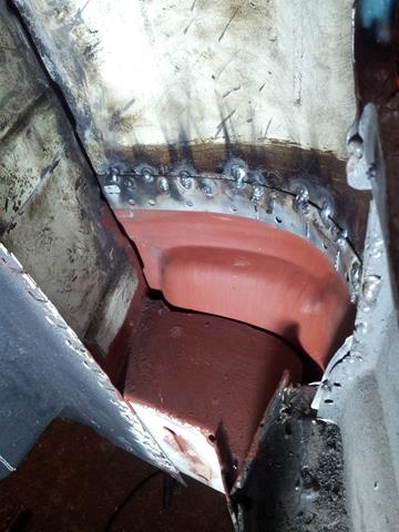

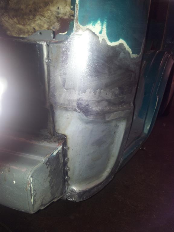

Beitragvon j.b.k » Dienstag 9. Mai 2017, 18:15

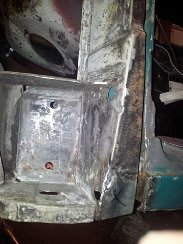

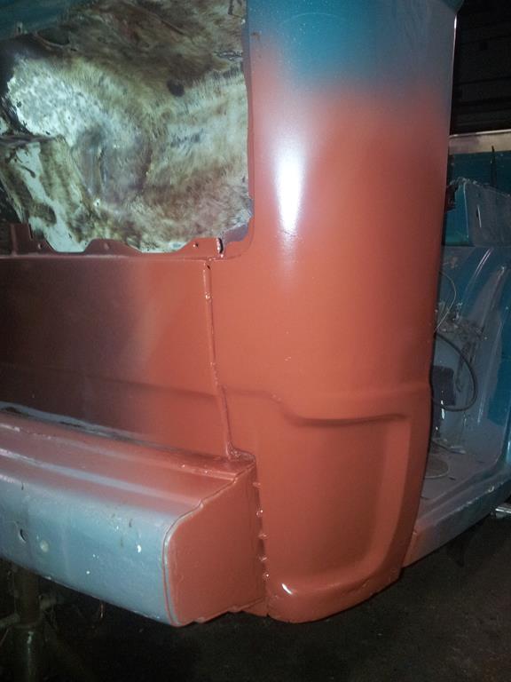

weiter ging es am Samstag mit der A-Säule.
Verschweißt, verzinnt und Lack rauf :TOP:

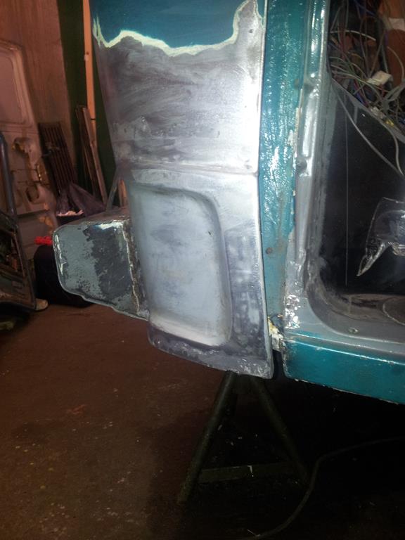

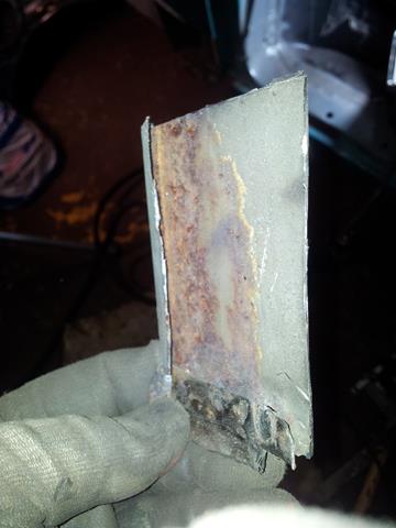

Beitragvon Daniel Schulz » Freitag 12. Mai 2017, 11:40
Wieder mal sehr schön,
ich frag mich aber die ganze Zeit, wie du das Bild der A-Säule von innen gemacht hast, fehlt da das Bodenblech?
Daniel
Daniel Schulz
Beiträge: 227
Beitragvon j.b.k » Montag 15. Mai 2017, 16:46
Welches Bild meinst Du :?:
Beitragvon Daniel Schulz » Montag 15. Mai 2017, 18:16
Dein vorletzter Post mit Bildern, das vorletzte Bild.
Daniel
Daniel Schulz
Beiträge: 227
Beitragvon j.b.k » Montag 15. Mai 2017, 18:34
Daniel Schulz hat geschrieben:Dein vorletzter Post mit Bildern, das vorletzte Bild.
Daniel
OK ne da ist kein Blech mehr. Das Bild zeigt ja die A-Säule von hinten. Ich mach mal ein Bild mit größeren Ausschnitt.
Dann sieht man es besser :TOP:
