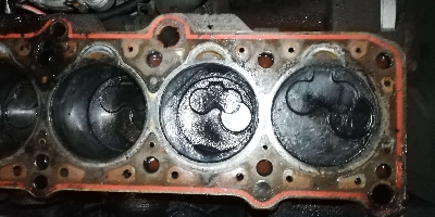

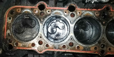

Ich hatte gestern die Möglichkeit in einer Werkstatt zu schrauben.
Habe den Zylinderkopf abgenommen.
Jetzt weis ich was Sache ist.
Alle Kolben habens auf die Mütze bekommen, genauso wie Tiemo und LTpit es gesagt haben.
DIese Abdrücke sind so unglaublich.
Und die Ventile und der Zylinderkopf sehen ganz normal aus, man kann keine Defekte erkennen.
Ich werde gleich mal die Bilder vom meinem Mobiltelefon hochladen.
Nochmals als Hinweis, da das so unglaublich ist und es vielleicht nicht jeder gleich sieht: Der dritte große Abdruck auf den Kolben kommt vom Aufsetzen des Ventils.
Timo
VW LT TD hoher Ölverbrauch verstellte Nockenwelle

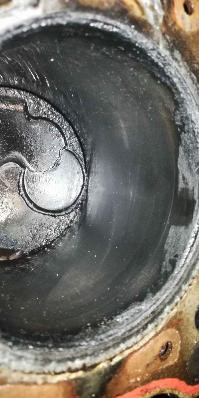

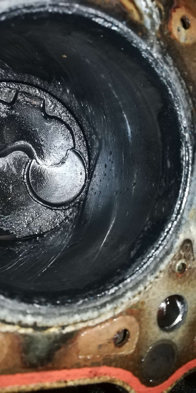

Die Kolben haben was abbekommen, das ist klar. Übrigens fahren viele LTs nach Zahnriemenriss mit so deformierten Kolben herum, man kann sie so nacharbeiten, dass der "Kraterrand" etwas eingeebnet wird und die Kolbenringnuten so bearbeitet werden, dass die Kolbenringe wieder das nötige Axialspiel haben, um abdichten zu können. In extremen Fällen berührt der Kraterrand den Zylinderkopf und dadurch werden die Kolben auch "angetickt", obwohl die Steuerzeiten korrigiert sind.
Man bekommt auch preisgünstige Ersatzkolben, da sehr ähnliche Kolben auch im T3 eingesetzt werden, für den es ja alles gibt, und ein Universalkolben entwickelt wurde, der sowohl im T3 als auch im LT passt (der Unterschied ist die Position der Aussparung für die Ölspritzdüsen, die Universalkolben haben einfach zwei davon).
Das ist also nicht das Problem.
Dass die Pleuel was abbekommen haben, ist auch nicht zu erwarten, da die Schläge nicht so heftig waren. Es ist die schiere Anzahl von Schlägen, die die Kolben so deformiert. 1000km Autobahn entsprechen ja ca. 10h bei ca. 3000 1/min, jede zweite Umdrehung findet eine Berührung statt, macht fast 1 Million Berührungen. Neue Lagerschalen würde ich dennoch spendieren, wenn da schon mal offen ist, die sind auch nicht teuer.
Wichtig ist der Zustand der Zylinderlaufbahnen im Motorblock. Da kann man auf deinem Bild jetzt nur erkennen, dass der Honschliff anscheinend noch gut aussieht. Nachzuschauen wäre, ob die Zylinderlaufbahn durch die außermittigen Schläge auf die Kolben an den Stellen beschädigt ist, wo diese dann anschlagen, also von der Kolbenmitte über die Kratermitte zur Laufbahn hin und evt. auf der Gegenseite. Ich meine, da ein paar relativ sanfte "Reiber" zu erkennen. Die bekommt man aber wahrscheinlich durch Nachhonen weg.

Also wir haben die Laufbahnen ausgemessen und grob überschlagen folgende Ergebnisse ermittelt.
DIe Laufbahnen scheinen recht ähnlich und in der Richtung wo der Kolben NICHT kippt folgende Werte im Durchschnitt in etwa:
unten: 76,52mm
oben: 76,56mm
in Richtung, wo der Kolben kippen kann:
unten: 76,56mm
oben: 76,58mm

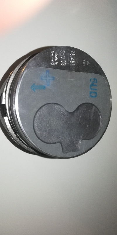

Ich habe bereits Mahle STD Kolben hier liegen. DIe habe ich im Kleinanzeigen gefunden und mal gekauft. Ich hoffe, dass ich die verwenden kann.
Mahle Artikel Nummer: 030 18 00
Man findet wenig über die Artikel Nummer im Internet, aber die müssten passen.

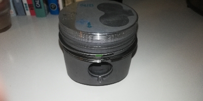

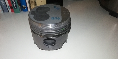

Schau dir mal die Bilder an, kannst du das bestätigen? DIe Kolben sind alle 6 gleich, oder?
Timo

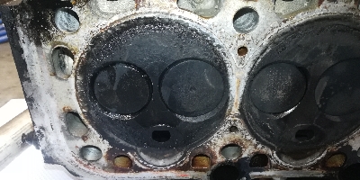

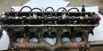

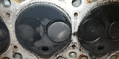

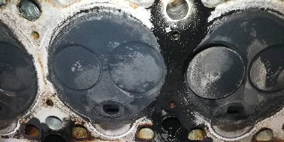

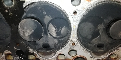

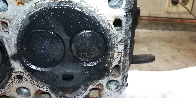

Ich lade auch mal noch Bilder von den einzelnen Zylindern meines Zylinderkopfs hoch.
Was mir auffiel: Zwischen den Ventilen gibt es risse, mehr ist mir noch nicht aufgefallen.
Timo
timojj81
Beiträge: 157
Re: LT TD DV 102PS plötzlich sehr hoher Ölverbrauch
Beitragvon timojj81 » Freitag 11. Dezember 2020, 15:09

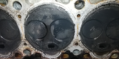

auf dem ersten Bild "IMG_20201210_193430_resize_18.jpg" gibt es wohl einen Riss zwischen EInlass und Wirbelkammer.
Das soll ja problematisch sein.
Ich muss mir das nochmals am Objekt ansehen.
Probleme mit dem Kühlwasseer hatte ich ja noch nicht.
Was kann man da machen?
Timo
timojj81
Beiträge: 157
Beitragvon tiemo » Freitag 11. Dezember 2020, 16:17
Hallo Timo,
auf den kleinen Bildern und mit der "Ölseuche" kann ich am Zylinderkopf und auch an den Kolben nichts erkennen.
Du musst den Kram halt mal reinigen, dann wird es klar erkennbar. Wenn du direkt davor sehen kannst, dass da ein Riss zur Wirbelkammer geht, dann ist der Kopf fertig, den brauchst du nicht mehr einzubauen. Auch, wenn noch kein Wasser in den Brennraum gelangt, ist dies nur noch eine Frage der Zeit. Nur schmale Risse zwischen den Ventilen rechtfertigen eine Weiterverwendung.
Es gibt zwar Firmen, die so einen Kopf wieder schweißen, aber ich denke, ein neuer ist die preiswertere Möglichkeit.
Die Köpfe gibt es "leer", also ohne Nockenwelle und Ventile, für um 500...700EUR und "bestückt" einbaufertig für um 800...1000EUR. Die sind dann vom inzwischen einzigen Hersteller AMC aus Spanien.
Da in deinem Fall ja am Kopf nichts gebrochen ist und auch kein Bruch zu erwarten ist, wie evt. nach einem Zahnriemenriss, könntest du die Innereien deines alten Kopfes in einen "leeren" neuen einbauen.

Nachtrag noch zu den Kolben:
Ja, das sind solche Universalkolben mit zwei Aussparungen, und mit Mahle kann man da auch nichts verkehrt machen, so weit mir bekannt, waren die auch Erstausrüster.

Aus der Tatsache, dass der Kreuzschliff noch zu erkennen ist, ergibt sich, dass die Zylinder nicht "ausgelutscht" (oval) sein können. Das ergibt ja auch eure Messung (btw: Wer hat denn da noch mitgewirkt?).
Jetzt könnten nur noch einzelne Riefen ein Problem darstellen, wenn sie so tief sind, dass sie durch Nachhonen nicht zu beseitigen sind.

Die Kolben tauschen und den Kreuzstrich nacharbeiten ist eine gute Entscheidung! Der Kurbeltrieb hat da sicher nichts abbekommen! Wenn das Seitenspiel der Ventile in Ordnung ist, kannst Du den Kopf sicher weiter verwenden, abgesehen von eventuellen zu tiefen Rissen. Das mit dem kompletten neuen Kopf hat schon was, weil da auch die Hydrostössel neu sind und Du keine Ventile schleifen mußt. Dein 91iger hat schon original Hydrostössel!?
Zum sauberen Luftfilterkasten: Wäre großer Überdruck im Kader entstanden, wäre viel Dampf über die Motorentlüftung der Verbrennung zugeführt worden. Ödampf kondensiert teilweise im Saugkrümmer, deshalb rinnt Ölsud über den Saugschlauch Richtung Luftfilter. Auch beim Ölfüllstutzen ist wenig Dampf ausgetreten! Welchen Weg hat Dein Öl genommen?? Das verstehe ich noch nicht!
Tiemo: Kann es sein, daß durch die extrem hohe Belastung (wegen der Ventilaufsitzer) in den Hydrostössel ein Effekt auftritt, der das Öl über die Ventilführung in den Brennraum bringt? Bzw unverbrannt Richtung Auspuff? Das würde auch den sauberen Motor und den öligen Auspuff mit relativ wenig Rauch erklären!

Beitragvon timojj81 » Mittwoch 16. Dezember 2020, 09:48
mein Zylinderkopf hat bereits Hydrostößel.
@Hannes: Danke auch dir, alles gut :-)
Ich bin noch nicht dazu gekommen, mir nochmals den Kopf anzusehen wegen Zustand, aber bald...
Hat jemand voch euch Erfahrung mit den Nachhonen bzw. schonmal selber gemacht und kann berichten, wie das am besten geht?
Wenn neuer Kopf: Kann man alles ohne Nacharbeiten übernehmen aus altem Kopf? Ventilschaftdichtung und Hydros neu warscheinlich oder?
Timo

Hallo in die Runde!
@Hannes:
Ob sich Öl im LUFI ansammelt, hängt davon ab, wie bei dem konkreten Motor die Kurbelgehäuseentlüftung realisiert ist: Beim LT gibt es da zwei Möglichkeiten, erstens, der Abluftschlauch mündet vor dem LUFI-Kasten in das Luftrohr, und zweitens, er mündet direkt vor dem Lader dort hinein.
Im ersten Fall sammelt sich Öl im Filter, daher wurde das dann auch geändert. Da es sich um sehr geringe Mengen handelt, braucht das Öl oft Jahre, bis es zusammenfließt und herunter tropft, dh. nach Reinigung ist erst mal wieder lange Ruhe - jedenfalls, wenn der Motor ok ist.
Im zweiten Fall wird das Öl verdichtet (hahaa! ;-) und mitverbrannt, ohne große Spuren zu hinterlassen. Da bekommen Leute höchstens einen Schrecken, wenn sie Ölspuren im Lader finden, das hat schon mancher Werkstatt zu einem Auftrag zum Laderwechsel verholfen.
Beim Timo dürfte sich auf der Strecke der Blowby stetig erhöht haben, sodass auch mehr Ölnebel aus der Kurbelgehäuseentlüftung kam, aber anscheinend noch nicht so entscheidend.
Die Ventile sind beim LT meistens nicht krumm, da sie senkrecht auf den Kolben treffen. Bei anderen Motoren gibt es da einen Winkel und Ventile werden deformiert und krummgedrückt, die Ventilführungen ausgenudelt. Was passieren kann, dass bei heftigen Aufsetzern das Ventil gestaucht wird und in der Führung klemmt. Manchmal sind dannn auch die Ventilteller nicht mehr plan. Sowas ist zu erwarten, wenn das Ventil im heißen Zustand die Nockenwelle zerbrochen hat und der Motor noch mechanische Tassenstößel hat, die nicht nachgeben können, aber würde ich in diesem speziellen Fall nicht erwarten.
Bei den Pleueln kann man den Kolbenüberstand messen und vergleichen, was allerdings bei 6 gleichmäßig eingeformten Kolben nichts bringen dürfte. Da würde ich eher schauen, wie der Ringspalt um den Kolben aussieht. Da der Einschlag am Kolben außermittig ist, wird er zur Seite des Einschlags gedrückt, wobei sich das Pleuel seitlich biegen könnte. Dann würde der Kolben bevorzugt auf dieser Seite an der Zylinderwand anstehen.
Wenn hier eine Mess- und Richtmöglichkeit besteht, super, dann kann man das Pleuel auch optimal ausrichten. Kompression und Verschleiß werden es danken. Aber bei den eher zarten Schlägen auf Leichtmetall erwarte ich eher nicht, dass die Gusspleuel was abbekommen haben.
Die Honahle funktioniert hervorragend unter Verwendung von Diesel als Schmierung, wenn man einen Akkuschrauber im kleinen Gang (niedrige Drehzahl) verwendet, darauf achtet, schnell genug vor und zurück zu schieben, um den Honwinkel zu treffen und dabei auch noch darauf achtet, dass man dabei nicht versehentlich oben oder unten aus dem Zylinder rausflutscht.
@Thomas:
Der Raum um die Hydros ist komplett druckfrei, da kann sowas nicht passieren. Weiter oben hatte ich ein Bild eines aufgesägten Zylinderkopfs gepostet, auf dem man oben mittig die Bohrung sieht, in der der Hydrostößel sitzt. Das breite dunkle Loch im unteren Bereich ist der Ölabflussraum unter dem Hydro, dort sitzen dann auch die Ventilfedern. Die als Kreisscheibe erkennbare Längsbohrung rechts davon ist der versorgende Ölkanal, die Bohrung zum Hydro ist leider nicht im Schnitt.
Das Öl gelangt im Moment des Aufsetzens (beim Ladungswechseltakt) direkt an den Kolbenringen vorbei, direkt in den Brennraum. Weil der Kolben in dem Moment stark verkippt wird, arbeiten die Ringe extrem und dichten nicht mehr. Durch das Lösen von (sinnvollen) Ölkohleablagerungen und Verschleiß wird der Ölverbrauch dann schnell höher. Also, der Kolben stößt Abgas zum offenen Auslassventil aus, dieses schließt verspätet und gibt ihm am OT einen Schlag, dann "überschneiden" (beim LT nicht wirklich) die Ventile und der zurückweichende Kolben saugt das Öl, das bei der seitlichen Verschiebung des Kolbens unter den Ringen reinkam, in den Brennraum, es wird weitgehend rauchfrei mitverbrannt.
@Timo:
Nochmals zum Honen:
Erst mal ist der Zylinder gut zu reinigen und die Kurbelwelle mit einem Lappen vor Zerkratzen der Lagerzapfen zu schützen, falls man beim Honen zu weit nach vorne kommt. Auch die Ölspritzdüsen sind mechanisch sehr empfindlich und dürfen nicht beschädigt werden.
Mit einer starken Lampe von unten in den Zylinder leuchten, sodass die Honspuren sichtbar werden. Mit dem Leuchtwinkel muss man da etwas experimentieren.
Der Motor sollte, falls ausgebaut, einen angenehmen Arbeitswinkel haben, etwas zur Seite geneigt.
Diesel in eine Sprühflasche füllen, zB. alte Fenster- oder Badreinigerflasche mit Sprühkopf.
Eine Wanne unter den Motorblock stellen, wo die Flüssigkeiten reinlaufen können.
Den Zylinder mit Diesel einsprühen.
Die Honahle in einen Akkuschrauber spannen, niedrige Drehzahl einstellen (sofern Schaltgetriebe vorhanden).
Die Ahle zusammendrücken und in den Zylinder setzen. Dabei darauf achten, dass keine der Honleisten nach hinten umschlägt.
Nun in einer Hand den Schrauber, in der anderen die Sprühflasche führen. Den Schrauber passend zur Drehzahl so vor- und zurückbewegen, dass man einen "schönen" Honwinkel hinbekommt, zwischen 30° und 45°, erkennbar an den entstehenden Riefen (genauer bekommt man es so von Hand eh nicht hin).
Dann geduldig und unter ständigem Sprühen arbeiten, bis der Schliff gut aussieht und möglichst keine vertikalen Riefen mehr erkennbar sind.
Dabei bis zum OT arbeiten, aber vermeiden, dass die Honahle rausspringt.
Sprühflasche bei Bedarf nachfüllen, nicht am Diesel sparen, sonst erzeugt der Abrieb größere Riefen als erwünscht.

Hallo, zum Honwerkzeug:
Das richtige Werkzeug wäre dass, was Tiemo aus dem Jeepforum verlinkt hat. So etwas setzen professinelle Motoreninstandsetzer auf profesionellen Honmaschinen ein. Für den Privatanwender nicht anwendbar und sehr teuer, geht nur mit Honmaschine.
Wenn du ein 100% Ergebnis möchtes, dann lass den Block von einen Profi honen. Ist nicht so teuer, vorausgesetzt den Verschleiß liegt in den Toleranzen und es muß gebohrt werden.
So, nun zum DIY was ich als Maschinenbaumeister schon einige Male erfolgreich gemacht habe.
Wohlgemerkt die fachlich richtige Methode ist es nicht und gewerblich würde ich das nicht machen.
Hier siehst du warum nicht: https://www.ms-motorservice.com/technip ... bohrungen/
Für mich selbst und für gute Freunde, die eine "Zeitwert gerechte Reparatur" wünschen, würde ich es aber mit der dreiarmigen Honahle machen, wenn die Zylinder kaum verschlissen sind, der Motor nicht verzogen ist und keine tiefen Riefen vorhanden sind. Vom Verschleiß war dein Motor ja noch O.K.
Ich würde das nicht tun, solange die Kurbelwelle eingebaut ist, nur am blanken Block, den man mit dem Hochdruckreiniger von entstehenden Schleifschlamm gründlichts reinigen kann.
Folgende Vorgehensweise:
-Hohnahle mit der Feder kräftig auf Spannung bringen, die darf nich nur "streicheln" oder polieren
-AKKU Bohrmaschine 70-100 U/min (also langsam)
-Zylinderlaufbahn kräfig mit dünnflüssigem Öl benetzen
-Bohrschine kräfig mit Gefühl auf und ab bewegen .
-Oben und Unten die Honleisten zu 1/3 überlaufen lassen
-Nach ein paar Hüben Honbild Überprüfen. Die Steigung der Spirale sollte zwischen 30 und 40° liegen, das heisst Überschneidung 60-90°
-mit der Zeit bekommst du Gefühl für die auf-und abbewegung.
-Du mußt versuchen, die Drehzahl und den Hub einer professionellen Honmaschine möglichst genau nachzuahmen. Nicht mit hoher Drehzahl polieren!!
-Noch günstiger wäre eine große Ständerbohrmaschine mit ausreichend Hub, wo du dir Anschläge für die Endlage stellen kannst
Mit meinen heutigen Möglichkeiten würde ich mit dem günstigen 3armigen Werkzeug auf ein CNC BAZ gehen, wo ich den Honwinkel genau programmieren kann.
Wie der Profi es macht und wie man es nicht machen sollte
https://www.youtube.com/watch?v=akss9-R4Fp4
Ich habe mit der DIY Methode schon erfolgreich Motoren instandgesetzt, einen Unimog 6 Zylinder, den ich vorher aber korrekt gebohrt habe und einen Fiat Traktor mit kaum Verschleiß und sogar alte Kolben wieder eingebaut. Beide Motoren lauf sein Jahren immer noch und brauchen kaum Öl. Der Fiat hat sogar mehr PS an der Zapfwelle als im Prospekt.
Ich hatte aber in Zeiten, wo ich an allem sparte, auch an Sorgfalt und Zeit auch schon negative Resultate: Total Verschlissenener Golf 1,6D. Verschleißrand oben am Totpunkt mit Schleifpapier entfernt und dann gehont: Das Ergebnis war den verbauten Dichtungssatz und die neuen Kolbenringe nicht wert.
Ob du es selbst machst, muß du selbst entscheiden
