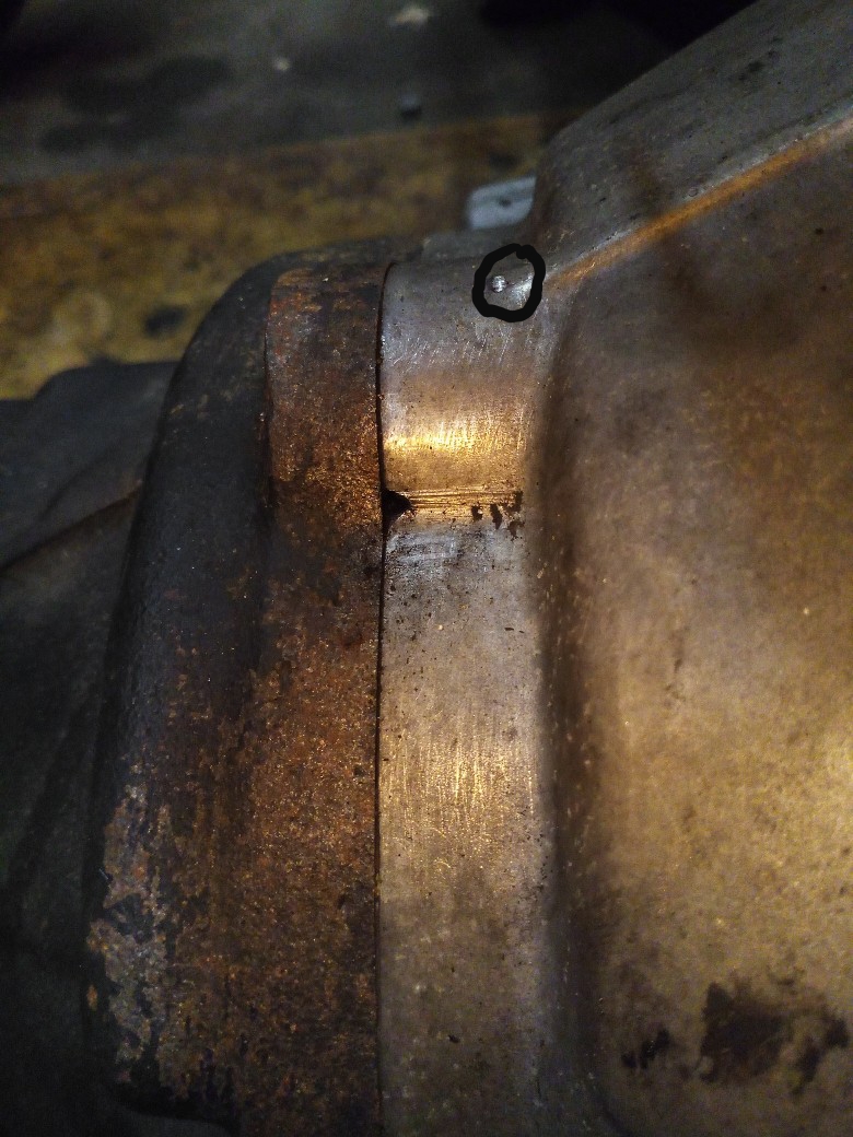

Beitragvon Vlad1 » Donnerstag 17. September 2020, 13:22
Ist das Ding,dieses Pickerl,ist die Entlüftung?

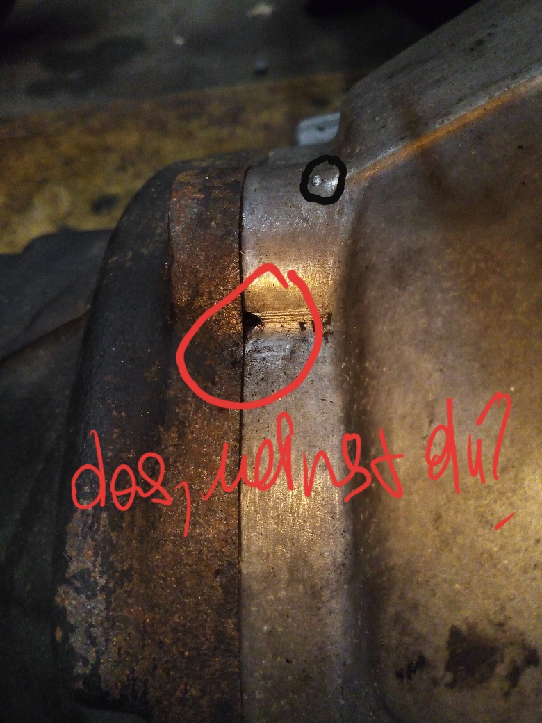

Re: [ENDLICH GELÖST] Öl im Tacho
Beitragvon tiemo » Donnerstag 17. September 2020, 15:44
Hallo Vlad,
ich glaube, nicht. Die dreieckige Einkerbung darunter scheint bei deinem Getriebe die Entlüftung zu sein.
Wenn die Entlüftung an der Stelle sitzt, wo dein Kringel ist, dann ist das Teil etwas größer und hat eine Schmutzkappe, siehe Bild.
Beitragvon Vlad1 » Donnerstag 17. September 2020, 18:39
tiemo hat geschrieben:Hallo Vlad,
Ja,ich glaube,du hast recht !
Vlad1
Beitragvon tiemo » Donnerstag 17. September 2020, 22:52
Ja, genau das!
Es ist oft nicht gut zu erkennen, weil es sich leicht mit Schmutz zusetzen kann, vermutlich wurde dann deswegen die Kappe erfunden.
