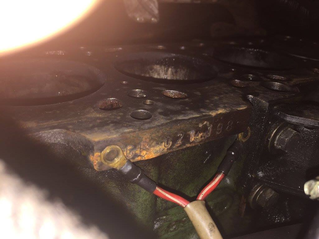

Wie lautet die Kennung auf dem Kurbelgehäuse?

Kennung Kurbelgehäuse kommt mit den Bildern

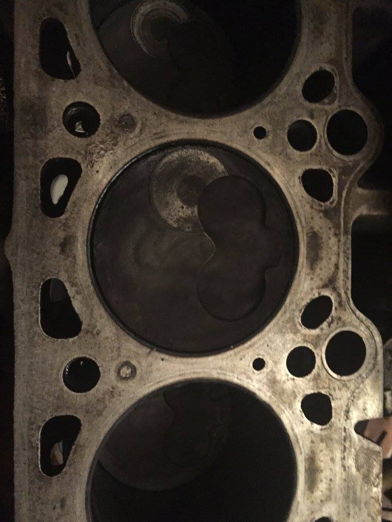

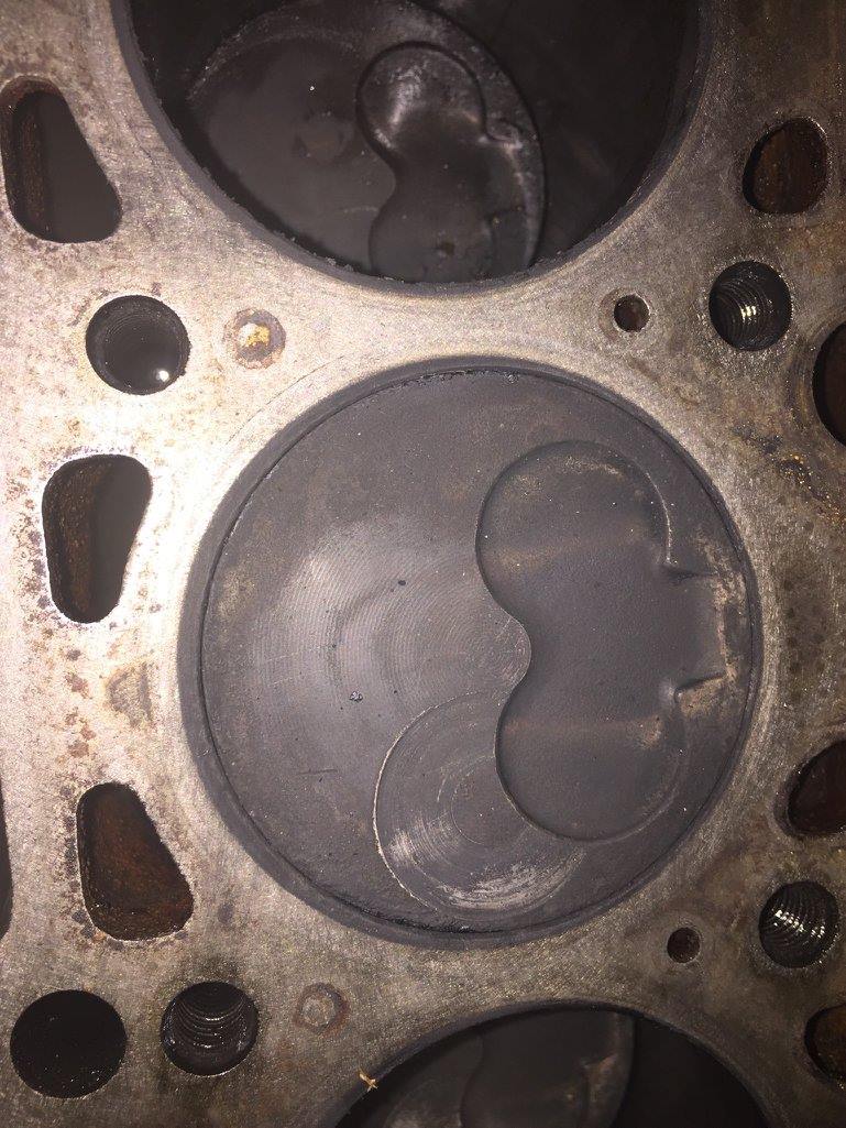

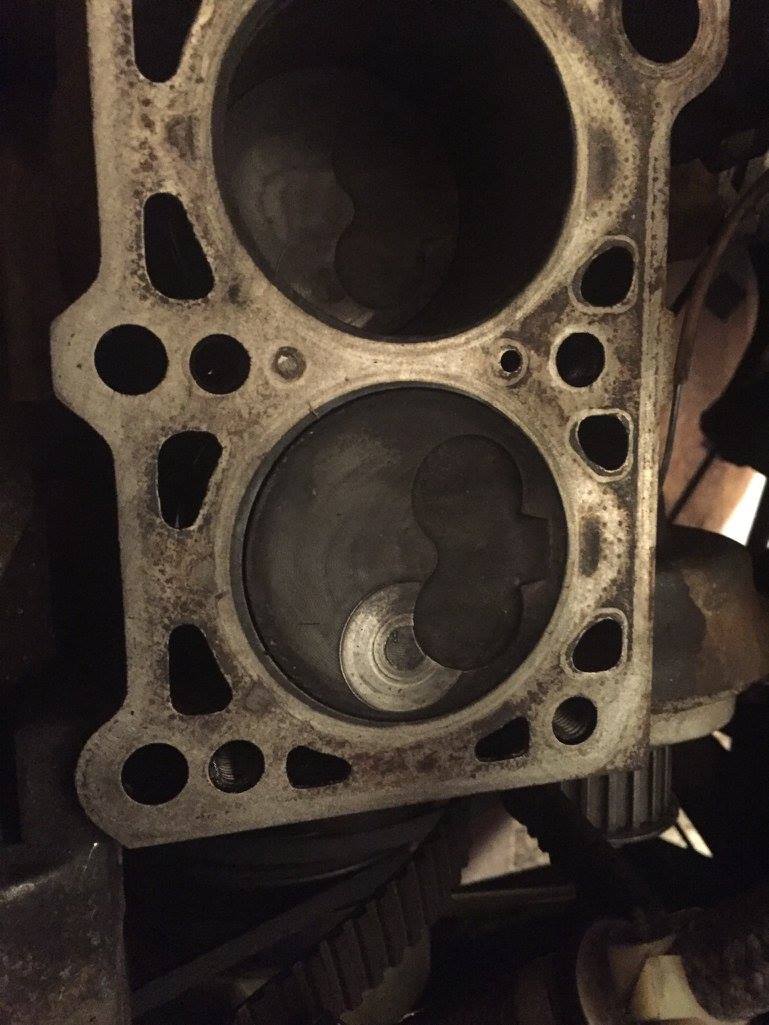

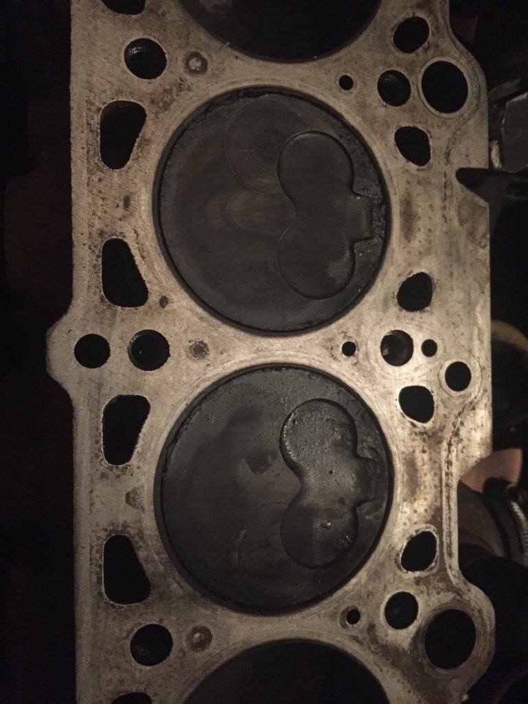

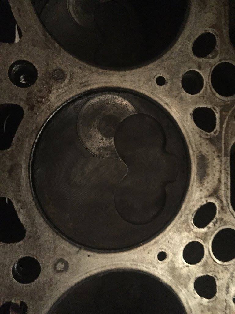

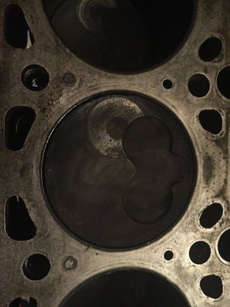

Eindrücke unterschiedlicher Stärke - insbesondere Zyl 1 und 6 sind signifikant tiefer (Zyl 6 ist die Wulst am Rand der Lauffläche, Zyl 1 noch knapp 1 mm)
Die Kolben haben nach erster Begutachtung keine Risse
Kolbenüberstand: Ich meine Zyl 6 hängt minimal tiefer (dort ist auch die tiefste Einprägung), aber das werde ich morgen genau ausmessen.

Tille hat geschrieben:Eindrücke unterschiedlicher Stärke - insbesondere Zyl 1 und 6 sind signifikant tiefer (Zyl 6 ist die Wulst am Rand der Lauffläche, Zyl 1 noch knapp 1 mm)
Wenn der Kolbenüberstand nicht gleichmäßig ist, dann kann man davon ausgehen, dass Pleuel geknickt sind und die Kolben dadurch schief stehen (weil das aufschlagende Ventil nicht im Zentrum trifft). So braucht man den Motor dann eh nicht zusammenbauen, da die Kolben dann sehr schnell die Zylinderlaufbahnen zerstören werden.

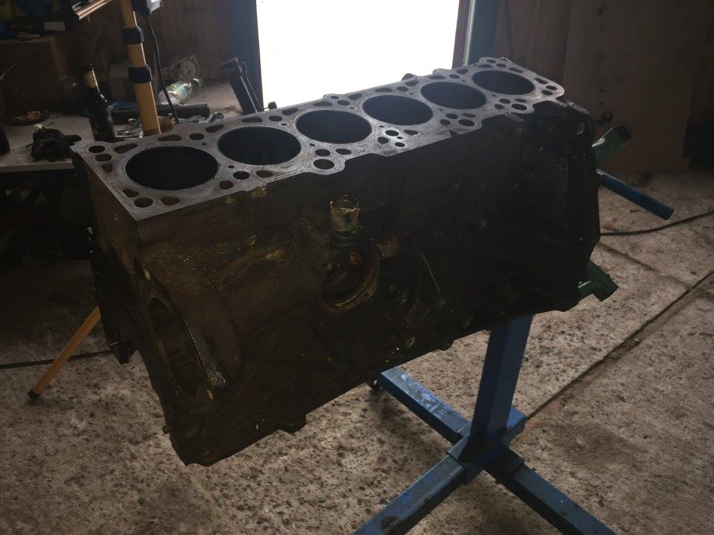

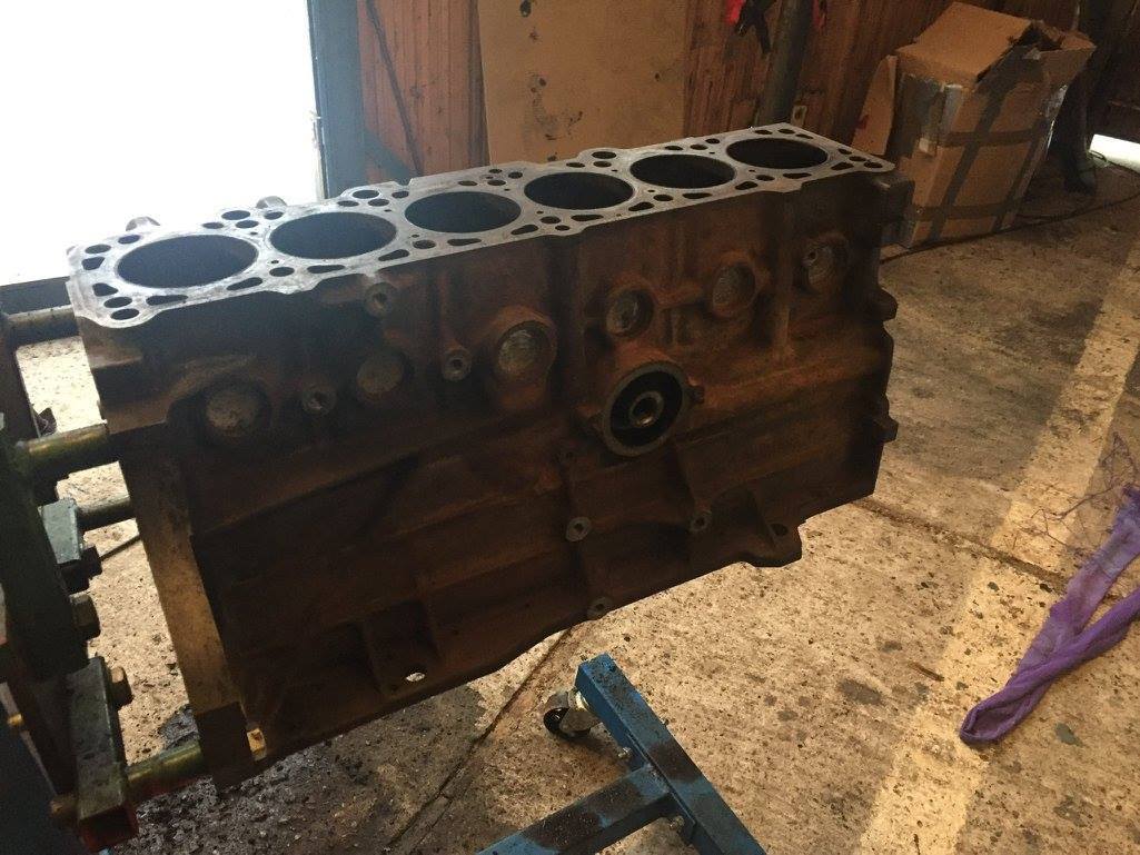

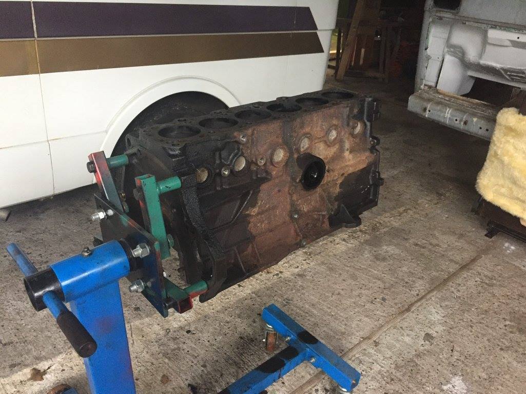

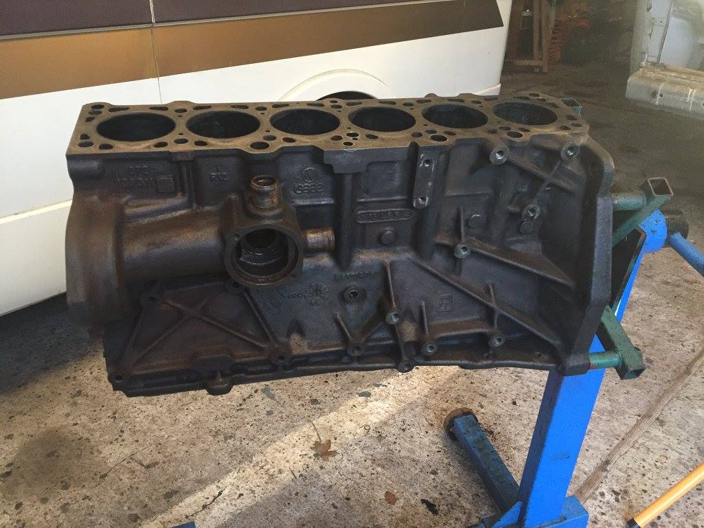

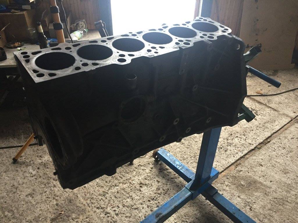

Kleines Photoupdate - Christian hat uns einen gebrauchten Rumpf für kleines Geld überlassen, diesen gilt es jetzt zu überarbeiten. Hier vor und nach der Reinigung
Vielleicht kann mir jemand noch erklären, weshalb die Ölfilteraufnahme an dem DW-Rumpf etwas anders ist, als beim CP. An diesem Rumpf stehen rechts und links 2 Aufnahmebolzen heraus, - gab oder gibt es beim DW einen zwischengeschalteten Ölkühler? Meine Absicht ist, die Bolzen einfach zu entfernen und den großen ÖF des CP zu verwenden.

Beim DW wurde, wie auch bei den anderen Saugdieseln, kein Ölkühler verbaut. Durch die Schräglage in den neueren LTs ist aber ein Adapter zwischen Ölfilter und Motorblock eingesetzt, daher die Bolzen. Die Größe von CP- und DW-Ölfilter unterscheidet sich meines Wissens nach nicht. Wenn da ein kleiner Ölfilter drin war, dann war es vermutlich nicht der vorgesehene (Teilenummern stehen im WIKI). Durch den Adapter ragt der Filter schräg nach vorne/unten, sodass er vor dem Vorderachskörper heraussschaut und "beliebig lang" sein dürfte, solange er nicht auf dem Asphalt aufsetzt. Die Bolzen kannst du also einfach ignorieren oder entfernen.
