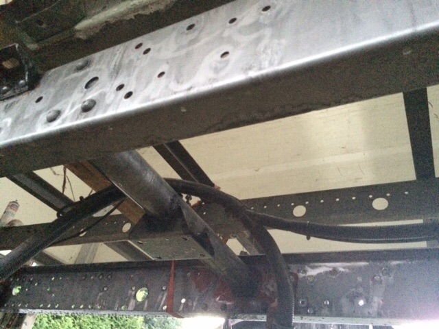

Ich bin mir nicht sicher ob er hier reicht, wenn ich ein Blech in den Träger einschweiße oder besser ein U-Profil kante und dann als Schuh von oben auf den Träger lege und seitlich lochschweiße. :TÜV
Hier hätte ich gerne in paar Meinungen :-)
Da es sich ja nicht wirklich um ein tragendes Teil handelt, werde ich wohl ein Blech einschweißen.
Oder gibt es Einwände?

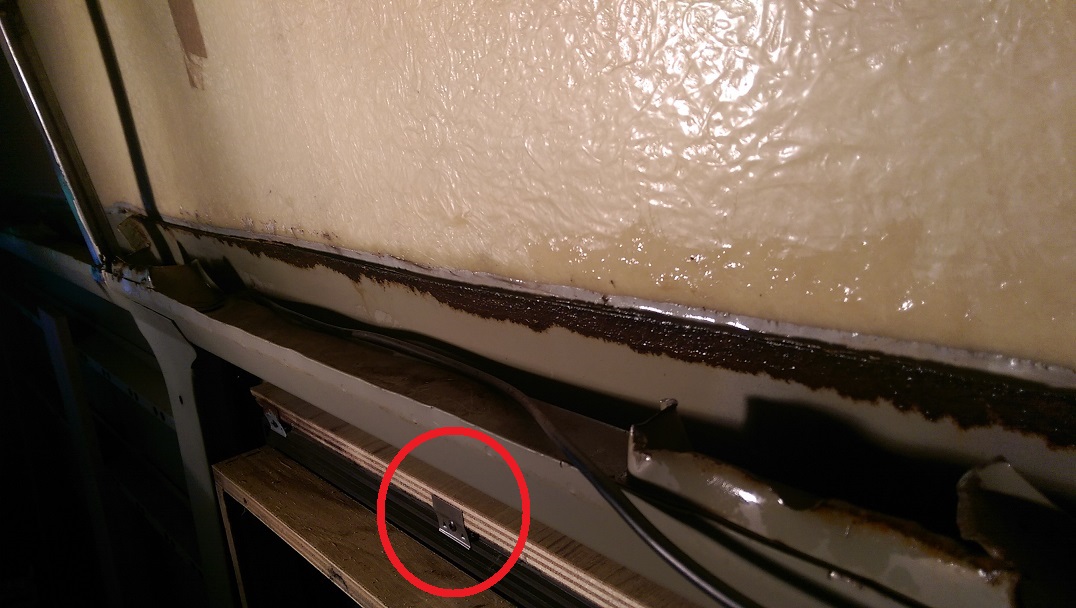

Eine Frage habe ich aktuell. Wer kann mir sagen, wo ich diese Haltebleche für die Isofenster bekomme?

Beitragvon Micha-Schrauber » Mittwoch 28. Oktober 2015, 23:46
Felix hat geschrieben:Hallo zusammen,
in den nächsten Tagen lade ich mal wieder neue Bilder hoch und gebe euch eine Wasserstandsmeldung.
Danke & VG,
Felix
hallo Felix,
wie viel hundert von den Klammern brauchst denn... ;-)
Da ich ja mal eine WoMo-Firma hatte, habe ich die sackweise.
Schicke mir mal eine PN, dann tüte ich welche ein und schicke sie Dir.
Sind " por nada "...wenn wir uns mal treffen, trinken wir ein Bierchen drauf...oder auch zwei... :grin:

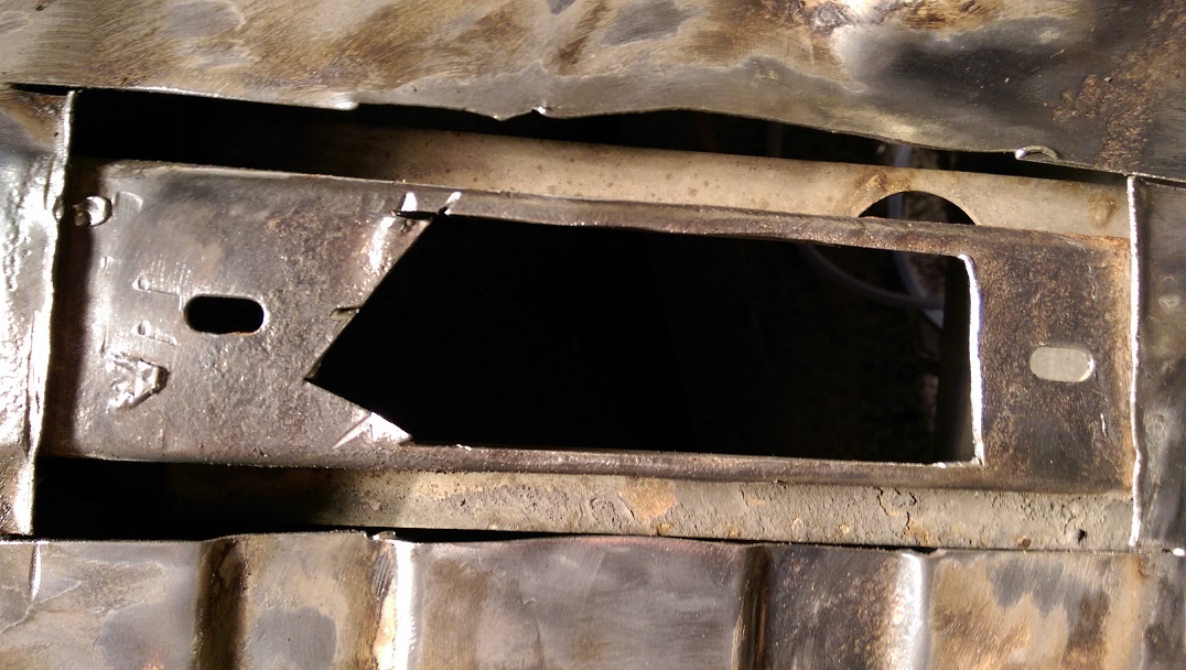

Der senkrechte Holm besteht aus drei Lagen Blechprofilen. Die äußere Schicht, das sichtbare Blech der Außenhaut ist dabei nur wenige Millimeter von der inneren, tragenden Strucktur, entfernt. Sehr vorsichtig Entfernen! Alles von Rost befreien und mit Kaltzinkspray schützen. Ein neuer Fensterrahmen für die Frontscheibe ist dann die einzige sinnvolle Reparatur. Die durchgerosteten Stellen mit einzelnen Blechen reparieren geht nur bei sehr kleinen und wenigen Durchrostungen. Das was ich da auf den Bildern sehe ist deutlich mehr. Ich werde in naher Zukunft einen LT schlachten, wenn der Rahmen noch gut ist, kannst du ihn haben.
Noch ein Wort zu Sanitärsilikon. Wenn es beim verarbeiten nach Essig richt, sollte man sich mal darüber Gedanken machen ob die dafür verantwortliche Essigsäure wirklich der richtige Werkstoff für Arbeiten an Metall sein kann. Besser doch zu den für den Fahrzeugbau vorgesehenen Werkstoffen wie Sikaflex o.Ä. greifen.
