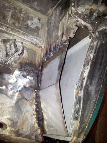

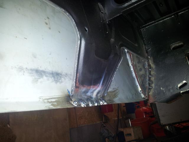

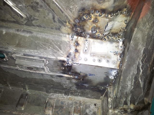

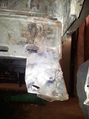

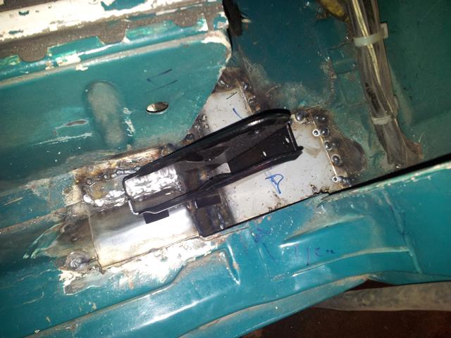

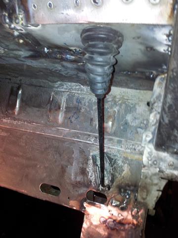

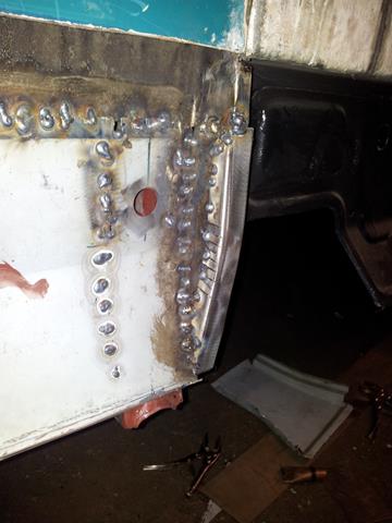

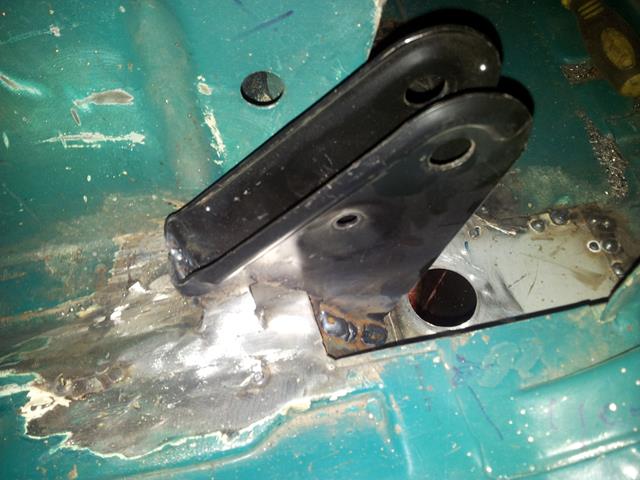

So heute war Schweißtag :TOP:
- Wagenheberaufnahme Fahrerseite,
- Rep-Bleche für Radlauf und verstärkungsbleche für den Handbremslagebock
- und den Lagerbock eingeschweißt.

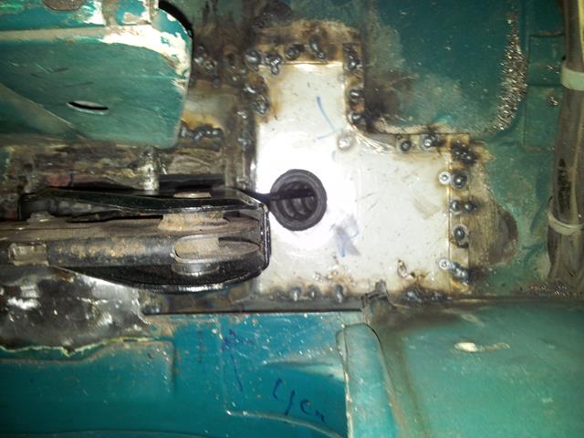

Re: Mein LT, Projekt 2010
Beitragvon j.b.k » Sonntag 17. Juli 2016, 19:48
Moin LT-Freunde :TOP:
Heute noch kurz in der Halle gewesen und die Restarbeiten am Lagerbock der Handbremse abzuschließen.

Hast Du Dir dafür eine Abkantbank besorgt?
Meine Abkantbank ist mein großer Schraubstock :doppel_top:

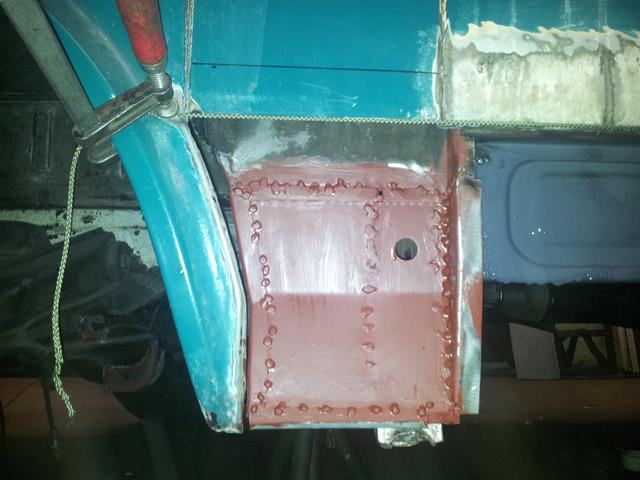

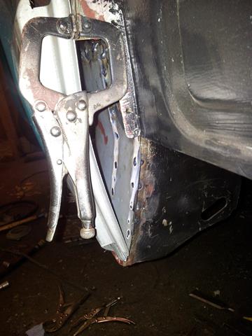

Beitragvon j.b.k » Freitag 22. Juli 2016, 21:50

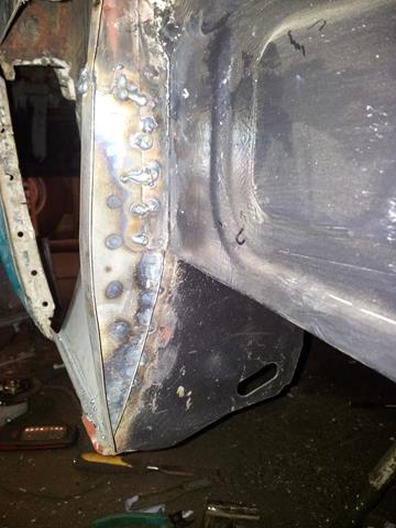

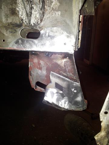

Hallentag :TOP:
Heute das hintere Spritzblech des Radkasten's hergestellt und eingeschweißt.

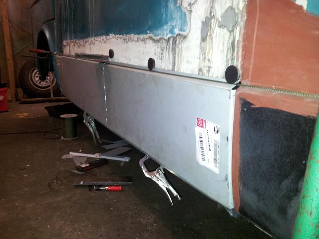

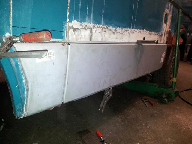

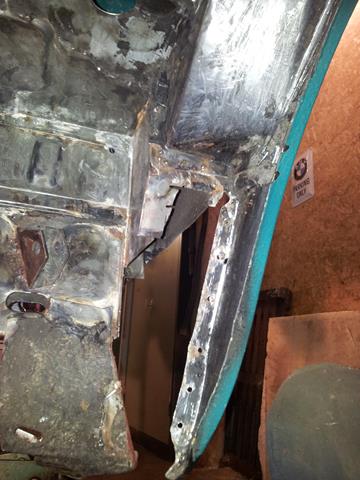

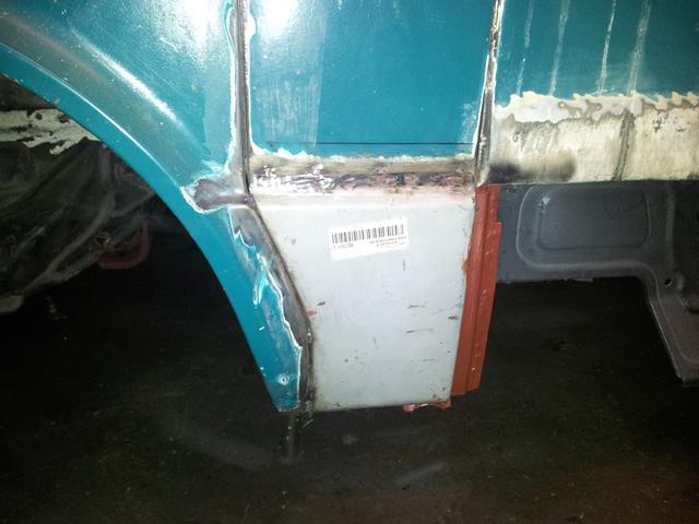

Beitragvon j.b.k » Montag 25. Juli 2016, 21:34

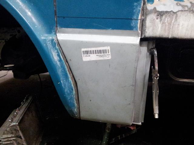

Moinsen :TOP:

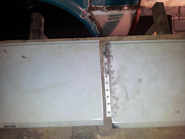

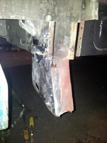

Heute noch kurz in der Halle gewesen zur #Anprobe der Seitenbleche.
Da es keine Originalbleche mehr gibt, sind die Bleche aus dem Netz.
Zur verarbeitung und der passgenauigkeit schreibe ich mal nix sonst :evil: :evil:
Das Rep-Blech am Radhaus passt überraschend gut. Das lange Blech passt nicht :negativ:
Anzumerken ist auch, dass die hinteren Blechstege nicht vorhanden sind.
Hier mal die Bilder dazu:

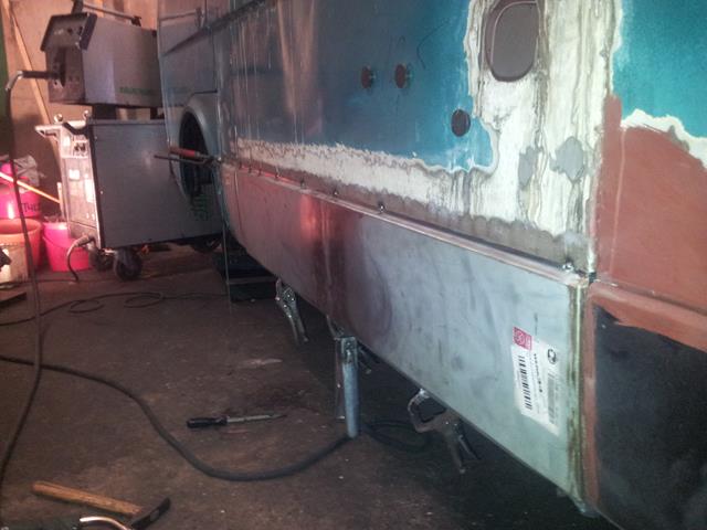

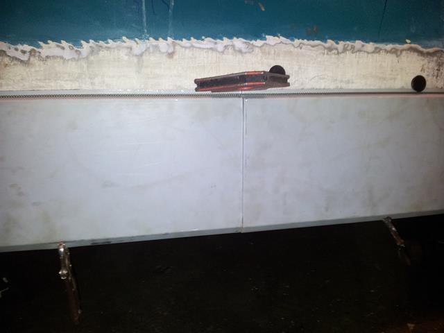

Beitragvon j.b.k » Donnerstag 4. August 2016, 22:11
Moin LT Freunde, weiter geht es :TOP:
Heute die beiden Bleche angepasst. Das lange Blech muste ich in der Mitte teilen und noch mal ca. 4 mm abschneiden damit die
die Blechlänge zu den beiden Karosserienähte passen.

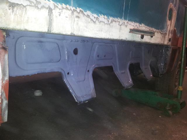

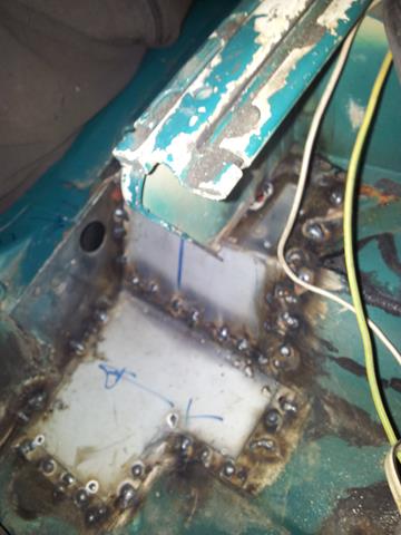

Beitragvon j.b.k » Sonntag 7. August 2016, 15:08
Samstag wieder beim Bus gewesen.
Update:
- USB am Abschlußblech aufgetregen,
- das lange Spritzblech verschweißt,
- kleines Rep-Blech eingeschweißt,
- Längsstrebe eingeschweißt.

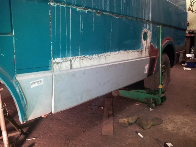

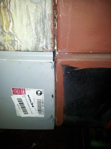

Beitragvon j.b.k » Donnerstag 11. August 2016, 14:38

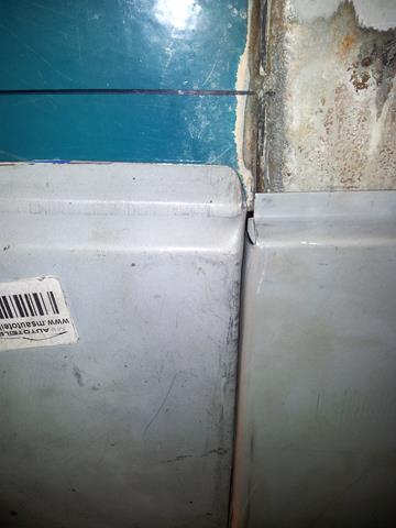

heute ging es weiter mit dem Rep-Blech.
Nach geringfügigen nacharbeiten passt es :TOP:

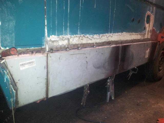

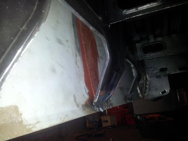

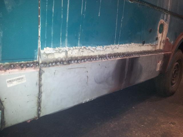

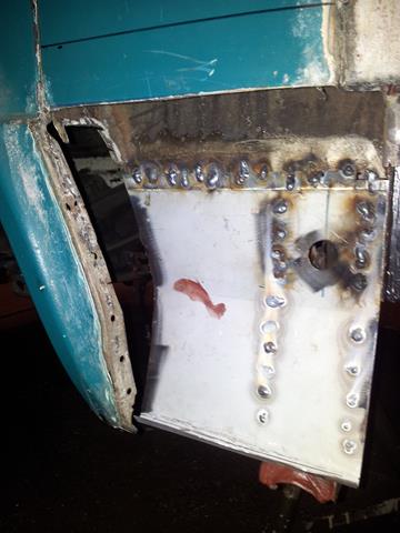

Beitragvon j.b.k » Montag 15. August 2016, 21:30
heute die Bleche durchgeschweißt.
Beitragvon Daniel Schulz » Dienstag 23. August 2016, 17:59
Moin Hannes,
schick, schick.
Wie willst Du das am Ende mit der senkrechten Falz machen aus dem letzten Bild, die du jetzt zugepunktet hast? Sauber verschleifen, zuspachteln,über die Schweisspunkte siegeln??? Im Original sind die ja von hinten seitlich gepunktet.
Daniel
Daniel Schulz
Beiträge: 227
Beitragvon j.b.k » Dienstag 25. Oktober 2016, 19:23
Daniel Schulz hat geschrieben:Moin Hannes,
schick, schick.
Daniel
Moin Daniel, leider gibt es ja das Originalblech nicht mehr daher so. Ich werde den Falz verzinnen-

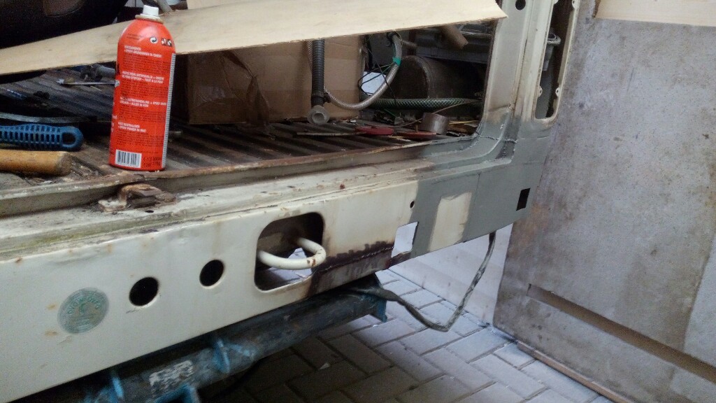

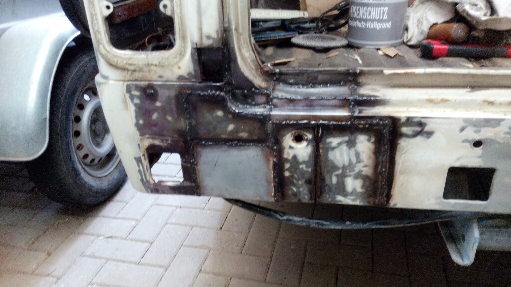

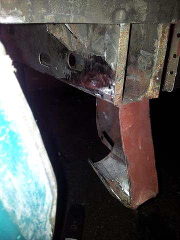

Beitragvon masmat21 » Dienstag 25. Oktober 2016, 23:10

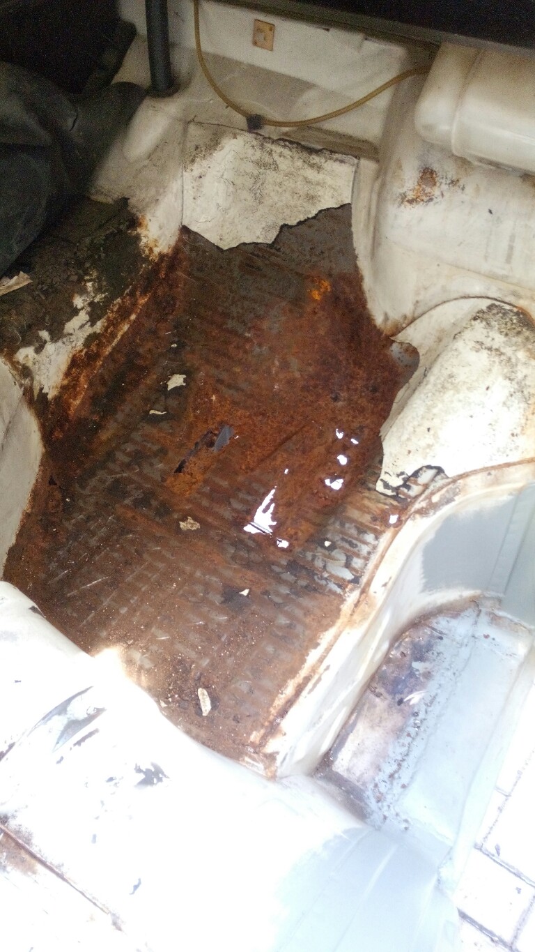

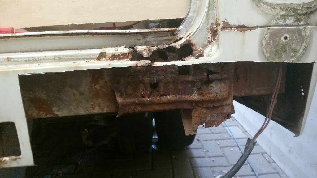

Also ich hab mir jetzt deinen Beitrag mal angeschaut also ich hab gedacht ich hätte viel zu schweißen aber bei dir ist ja der absolute Hammer ich hab 2 Monate durchgeschweißt und leider kaum noch Reparatur Bleche bekommen... Hier mal meine Ecken hinten..
Die ganzen hinteren halte Bleche also die dahinter, habe ich auch alle neu gemacht. Da habe ich bestimmt ein Eimer voll Dreck rausgeholt
Insgesamt habe ich 1,5M² verzinktes 1,5mm Stahlblech verarbeitet... Am ganzen Lt
