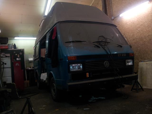

Re: Mein LT, Projekt 2010
Beitragvon j.b.k » Sonntag 26. Juni 2016, 19:56
aaron82 hat geschrieben:Hallo Hannes, echt klasse Arbeit deine gute Dokumentation hilft mir ernorm weiter danke.
Nurnoch der scheibenrahmen dann müsstest du ja durch sein.
Gruß Aaron
Moin Aron,
schön das meine Doku dir weiterhilft :TOP:
Das wäre schön wenn es nur noch der Scheibenrahmen wäre :-(

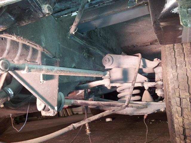

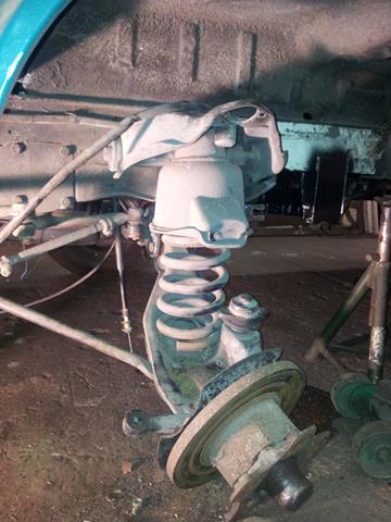

Weiter geht es mit der Vorderachse und dem Radkasten Fahrerseite.
Bestandsaufnahme:
- Unterbodenschutz enfernen,
- Querlenker, Spurstangen,Lenkgestänge und Lenkgetriebe demontieren,
- Wagenheberaufnahme instandsetzen.
Bremsen werden wohl hin sein und ROST ist auch schon in aussicht :!:
Na denn packen wir's mal an :doppel_top:

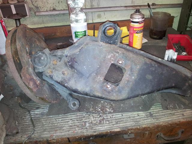

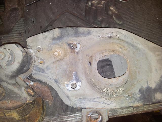

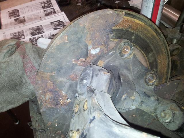

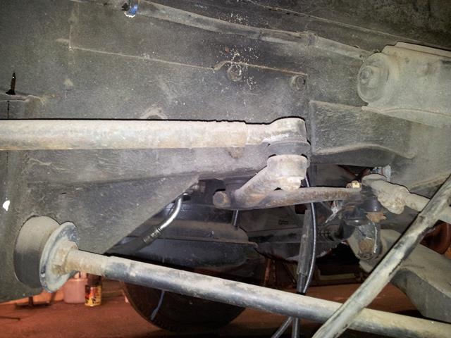

Beitragvon j.b.k » Freitag 1. Juli 2016, 21:43

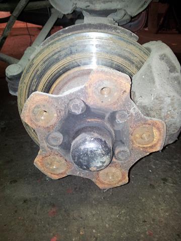

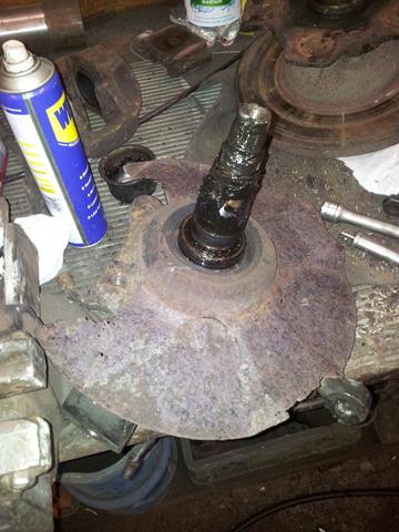

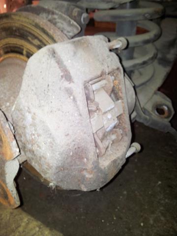

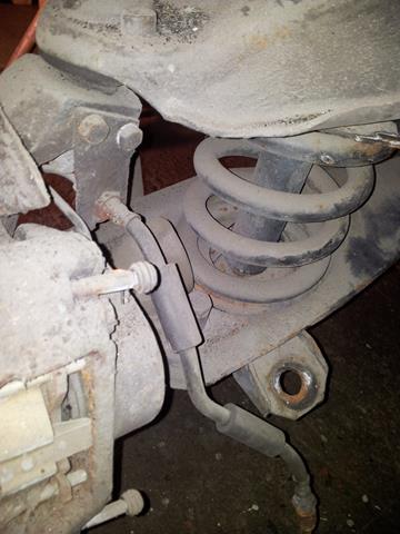

Neues vom LT :TOP:
Die tage damit verbracht:
- Querlenker, Spurstangen ,Lenkgestänge und Lenkgetriebe zu demontieren.

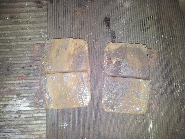

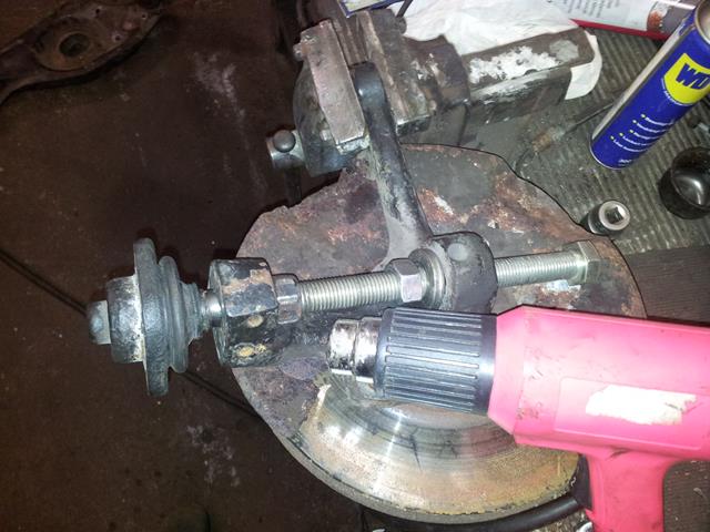

Die Befestigungsschrauben des Stoßdämpfer und Sützlager unten und oben abgerissen. Ausbohren und Gewinde neu schneiden war angesagt.
Stützlager unten Bombenfest und der Abzieher zu klein. Also Heißluftföhn raus und improvisieren.
Die Bremsbeläge und Bremsscheibe sind hin. Die Bremsscheibe hat untermaß, das Spritzblech für die Bremsscheibe und der Bremsschlauch ist auch fertig.
Positives Ergebnis:
Die Achse hat keine durchrostung und beide Stützlager sowie die Lager der Schubstange sind i.O :TOP:
Der Umlenkbock hat kein spiel und ist auch i.O.
Jetzt noch neue Scheiben und Bremsbeläge bestellen und dann ist Feierabend für heute.
Ist ja schon mal was.
Morgen kommt das Hydraulische Lenkgetriebe raus.

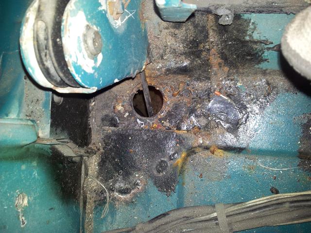

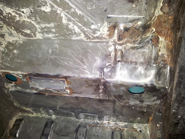

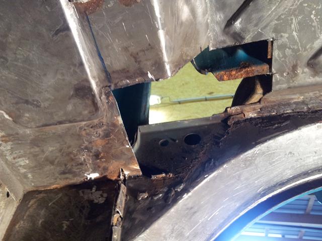

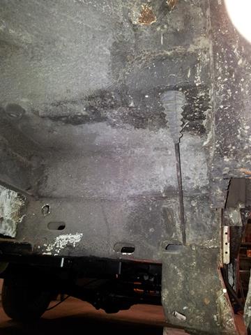

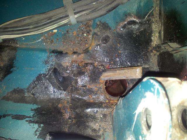

Tja dafür ist der Bus zu lange bei uns. Seit nun mehr als 27 jahre begleitet er uns und darum gibt es HEUTE auch wieder ein Update :TOP:

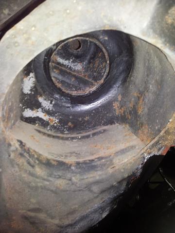

- Vorderachsen gedönst demontiert,
- Fahrerradhaus Unterbodenschutz entfernt.
Hier zeigt sich wieder eine unsachgemäße instandsetzung. Es wurde großflächig ein Blech eingeschweißt bei der Durchführung des Handbremsgestänge.
Es gammelt einfach unter einer dicken schicht Unterbodenschutz weiter.
Beitragvon syncromat » Sonntag 3. Juli 2016, 20:19
Und ich dachte immer,Autos mit Stümperhaften Reparaturen landen nur bei mir. :grin:
Aber das wirst Du ja jetzt korrigieren.Hoffentlich war es die letzte unangenehme Überraschung.

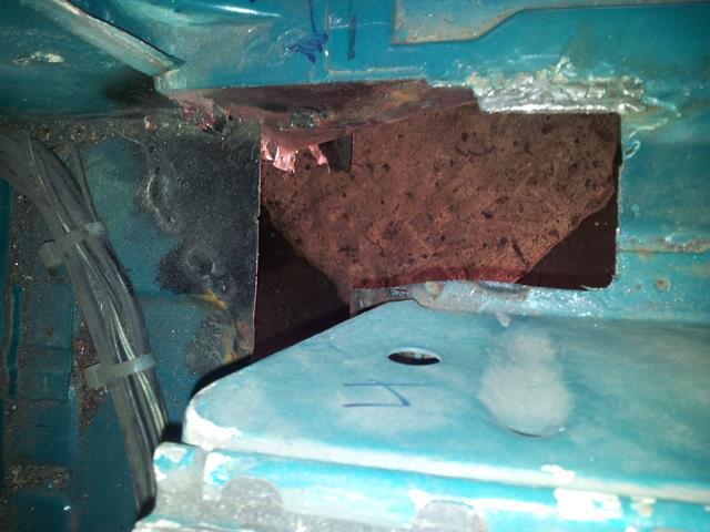

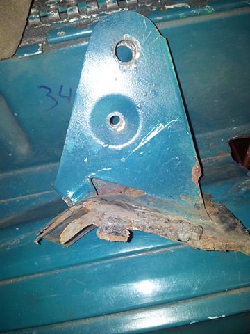

Beitragvon j.b.k » Sonntag 10. Juli 2016, 09:26
am Samstag nicht viel geschafft da das WETTER hier im Norden tatsächlich mal ganztägig trocken war.
hab die zeit genutzt und die Mopete bewegt :TOP:

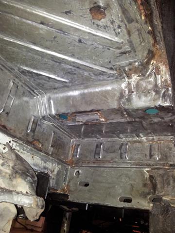

Also was hab ich gemacht:

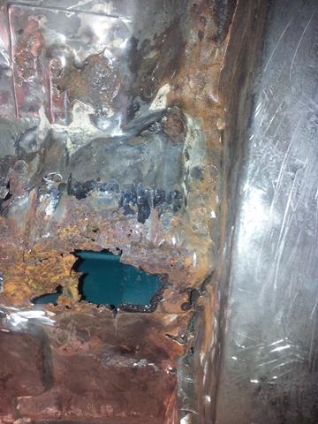

- altes Deckblech entfernt,
- Lagerbock für den Handbremshebel ausgeflext,
- großflächig den Rost ausgeschnitten.
Dabei habe ich gleich mal einen blick in die B-Säule werfen können, leichter Rostansatz :-( Da kommt ja Mike Sanders zum EINSATZ, kein Problem :TOP:
Den Lagerbock für den Handbremshebel bestelle ich neu.

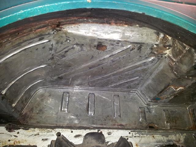

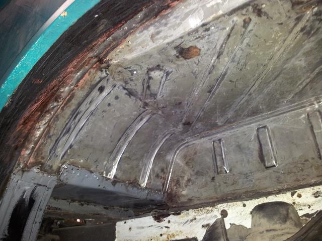

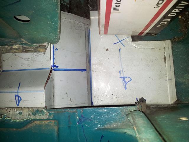

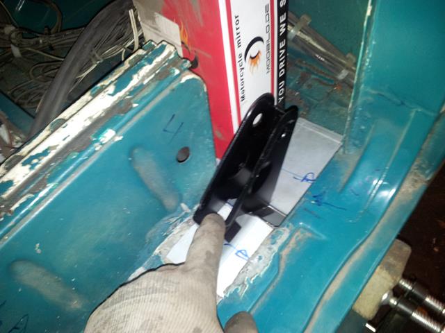

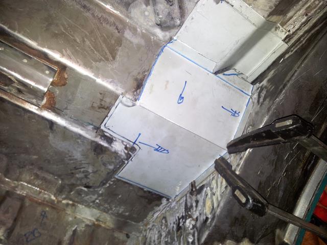

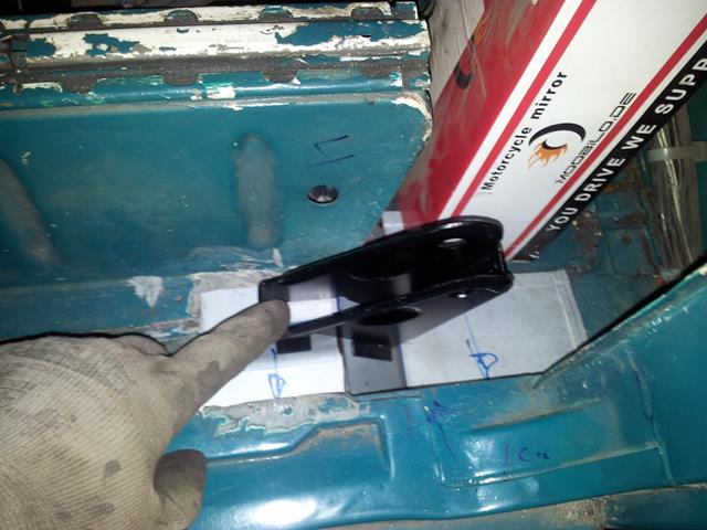

Beitragvon j.b.k » Freitag 15. Juli 2016, 22:44
Moin, weiter geht es:
- Bleche gebogen für den Radkasten,
- Lagerbock Handbremshebel angepasst.
Morgen ist dnn wieder Schweißtag :TOP:
Beitragvon schaettman » Samstag 16. Juli 2016, 09:42
ungünstiger Platz fürn Mopedspiegel :lol:
schaettman
Beiträge: 564
Wohnort: Hohnhorst SHG
Beitragvon j.b.k » Samstag 16. Juli 2016, 10:55
schaettman hat geschrieben:ungünstiger Platz fürn Mopedspiegel :lol:
Das ist der "Batterieüberprüfungsspiegel" :grin: :doppel_top:
