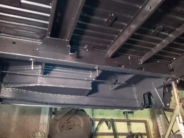

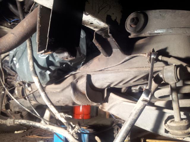

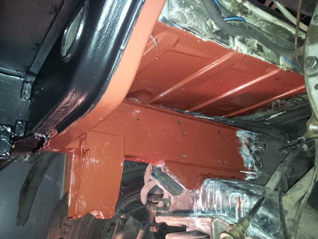

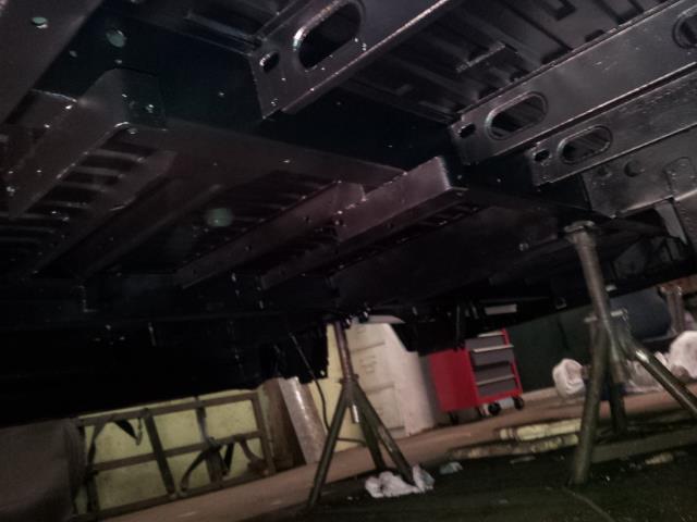

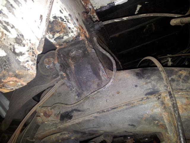

Update 14.05.2016
- Bremsleitungen Vorderachse demontiert,
- Rost entfernt am Längsträger mit Säure. Danach Rostschutz aufgetragen,
- Endanstrich mittlere Bodengruppe.

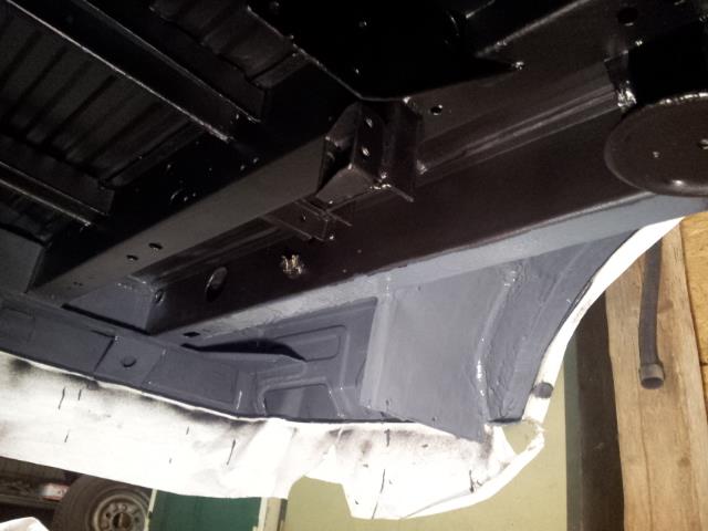

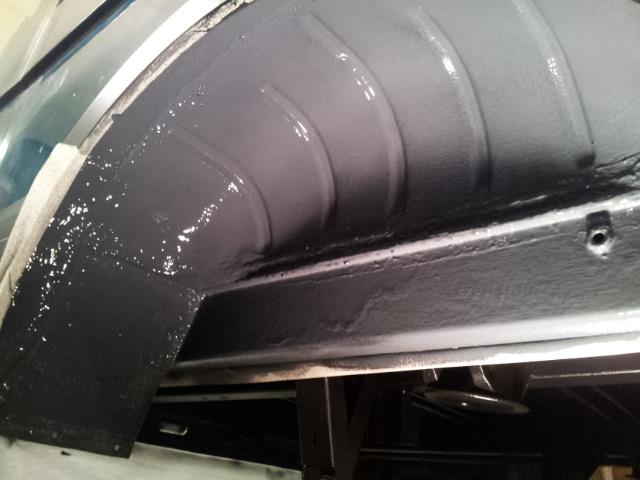

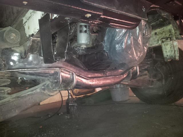

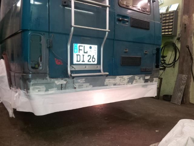

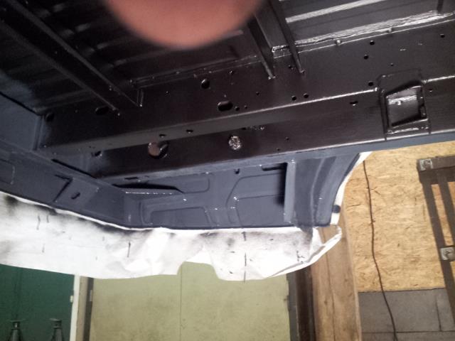

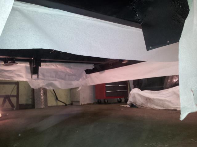

Beitragvon j.b.k » Freitag 20. Mai 2016, 20:23
weiter ging es mit Unterbodenschutz sprühen im Steinschlagbereich Heck und Radkästen hinten:

Beitragvon schaettman » Samstag 21. Mai 2016, 13:40
wenn du den Rost /Eisenoxid umgewandelt hast zu EisenPhosphat wird die Oberfläche lackierbar, die Tragfähigkeit /Festigkeit bleibt ja gleich ,also geschwächt : geht wohl nur bei oberflächlichen Anrostungen ? hab noch nie mit Säure gearbeitet, hab aber hier einen angerosteten Dachgepäckträger aus Quadratrohr liegen, der würde sich dann ja gut eignen ? Gruß thomas
schaettman
Beiträge: 564
Wohnort: Hohnhorst SHG
Re: Mein LT, Projekt 2010
Beitragvon j.b.k » Sonntag 22. Mai 2016, 16:00
schaettman hat geschrieben:Moin,
Moin Thomas, genau richtig.
Ich benutze das nur um den Oberflächenrost zu entfernen. Wo starker Rost vorhanden ist, Flex raus und neues Blech einschweißen.

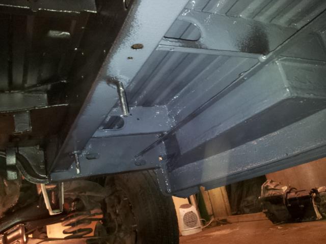

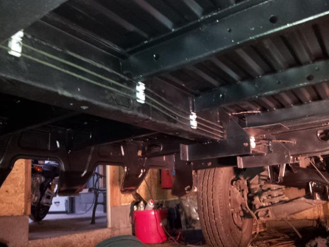

Beitragvon j.b.k » Mittwoch 25. Mai 2016, 22:13

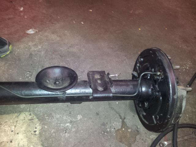

Update:
- Bremsleitung für die Hinterachse angefertigt und montiert,
- Vorderachse entrostet und lackiert.

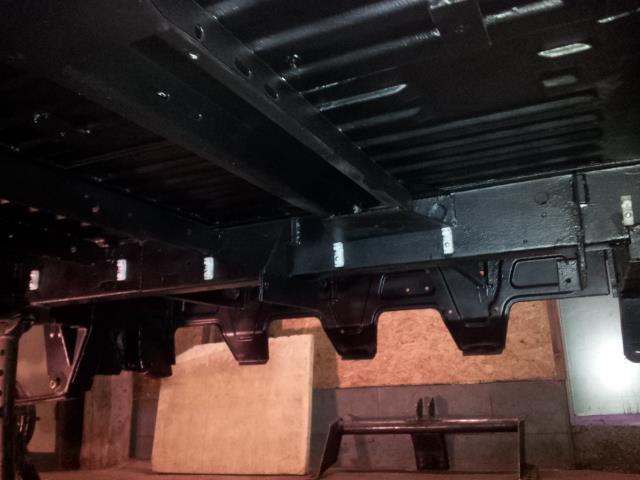

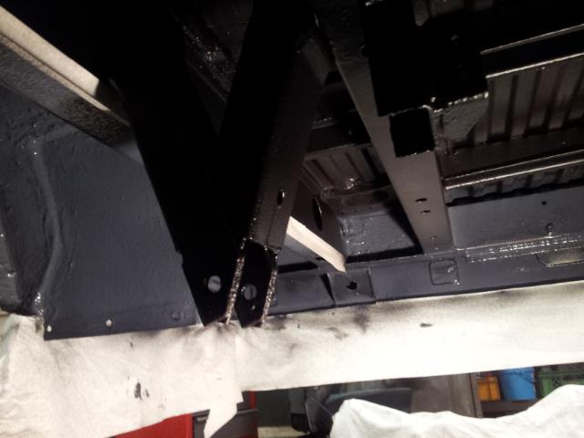

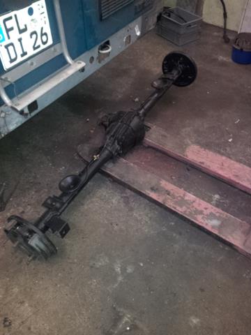

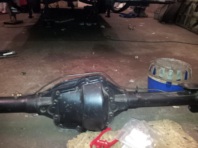

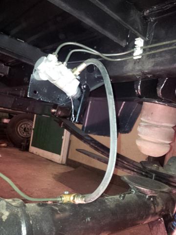

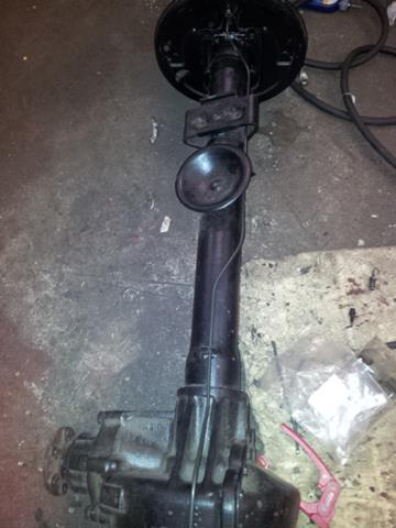

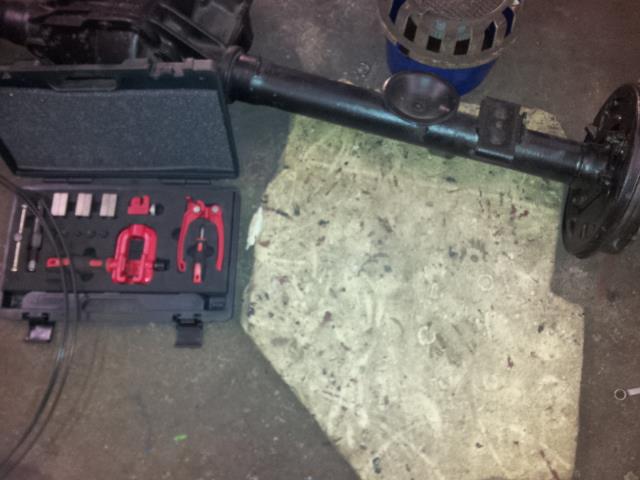

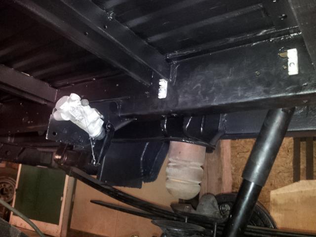

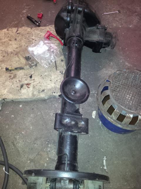

Beitragvon j.b.k » Mittwoch 8. Juni 2016, 20:34
Update:
Nach der vor- und nachbereitung sowie dem Motorrad Rennen der letzen woche und dem 3 Platz, wieder mal unterm LT gelegen.
- Hinteraches eingebaut,
- Bremskraftregler montiert,
- und Bremsleitungshalter befestigt.
Hier die Bilder:

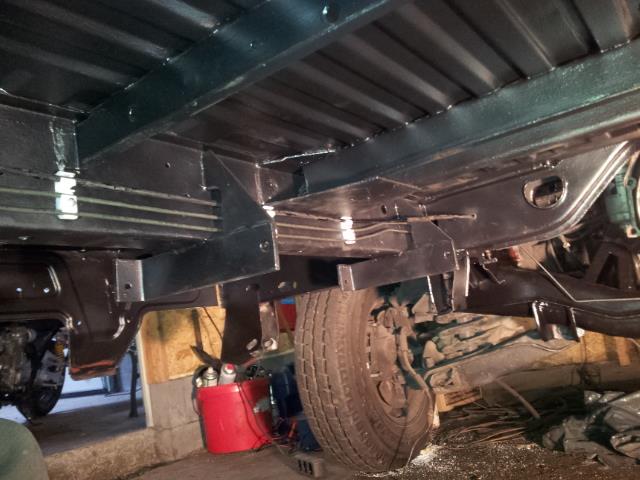

Beitragvon j.b.k » Samstag 11. Juni 2016, 21:42
heute war der Tag der Bremsleitungen. Alle Bremsleitungen angefertigt, verlegt, gebördelt und angeschlossen.
Diesel-Rückleitung sowie der Bremsschlauch für den BKR auch montiert.

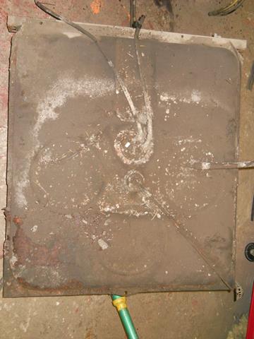

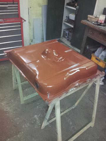

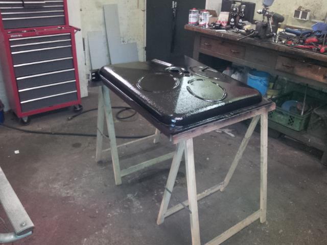

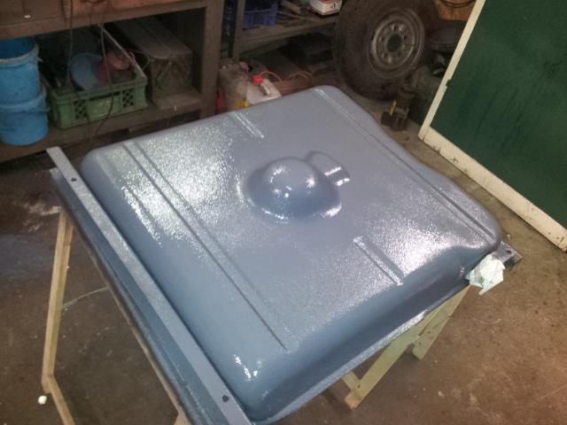

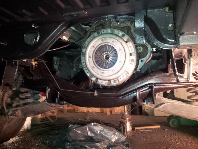

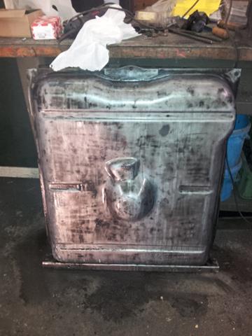

Beitragvon j.b.k » Mittwoch 15. Juni 2016, 21:38

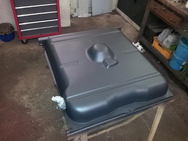

Update:
- Tanksanierung,
- Getriebe eingebaut,
- Unterbodenschutz aufgetragen im Bereich Spritzwasser Schiebetürkasten.

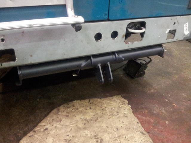

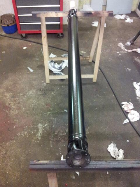

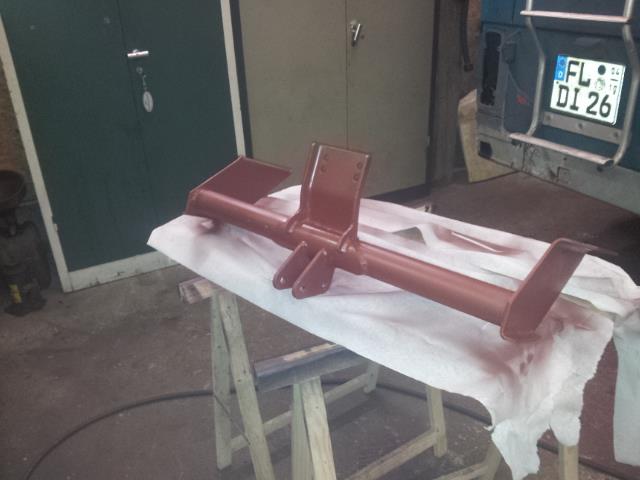

Beitragvon j.b.k » Samstag 18. Juni 2016, 22:27
syncromat hat geschrieben:Na es nimmt ja langsam deutlich Fahrt auf.
Genau und darum gibt es auch ein "UPDATE" :TOP:

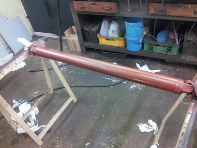

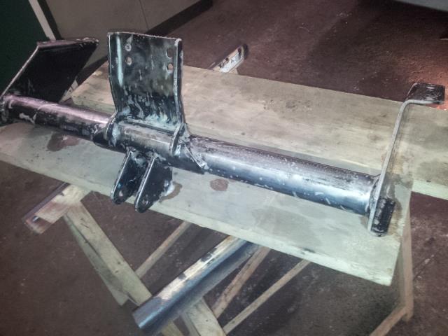

- Anhängerkupplung entrostet, lackiert und Steinschlagschutz aufgetragen,
- Kardanwelle entrostet und lackiert.
und beides eingebaut.
Beitragvon schaettman » Mittwoch 22. Juni 2016, 07:49
die AHK sieht bei mir aber ganz anders aus :shock: durchgehendes Rechteckrohr über die gesamte Breite mit mittig angeschraubter Kugel : Variatio delectat :grin:
schaettman
Beiträge: 564
Beitragvon tiemo » Mittwoch 22. Juni 2016, 09:35
Hi Schaettmän!
schaettman hat geschrieben:die AHK sieht bei mir aber ganz anders aus :shock: durchgehendes Rechteckrohr über die gesamte Breite mit mittig angeschraubter Kugel : Variatio delectat :grin:
Mit Abwechslung und Gefallen hat das nur insofern zu tun, dass ab 1982 die Kupplungen mit Rechteckrohr verbaut wurden. Dein LT ist halt jünger, der von Hannes älter als dieses Datum.
Beitragvon j.b.k » Mittwoch 22. Juni 2016, 21:05
tiemo hat geschrieben:Hi Schaettmän!
Da hat der Tiemo recht. Erstzulassung vom LT ist Januar 1981 :doppel_top:
