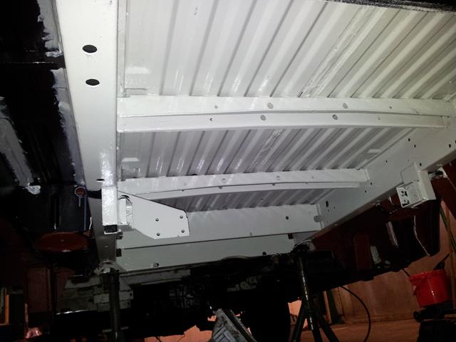

Re: Mein LT, Projekt 2010
Beitragvon j.b.k » Sonntag 31. Januar 2016, 22:41
Heute die 2te Deckschicht aufgetragen.
Beitragvon tiemo » Sonntag 31. Januar 2016, 23:59
Lecker! :TOP:

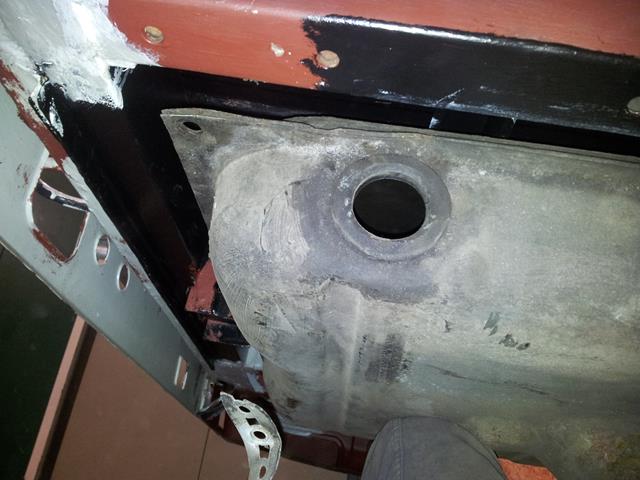

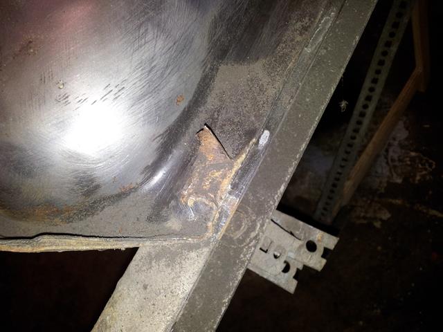

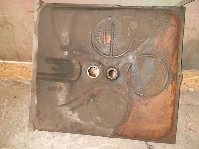

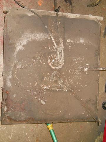

Beitragvon j.b.k » Freitag 19. Februar 2016, 17:58

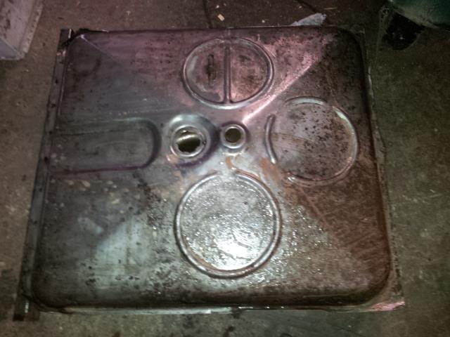

So kleines Update.
War nicht ganz untätig und habe mich mal um den Tank gekümmert.
Voll von Dreck und Rost der letzten 35 Jahren. Rostmäßig hatte ich schlimmeres erwartet.
An einer Ecke hat der Rost zwar das Blech weggefressen aber das schweiß ich wieder.
Der Tank war ja dicht.
Hier die Bilder dazu:
LT 28 Rost Tank 02.jpg (83.79 KiB) 25355-mal betrachtet
LT 28 Rost Tank 06.jpg (105.13 KiB) 25355-mal betrachtet

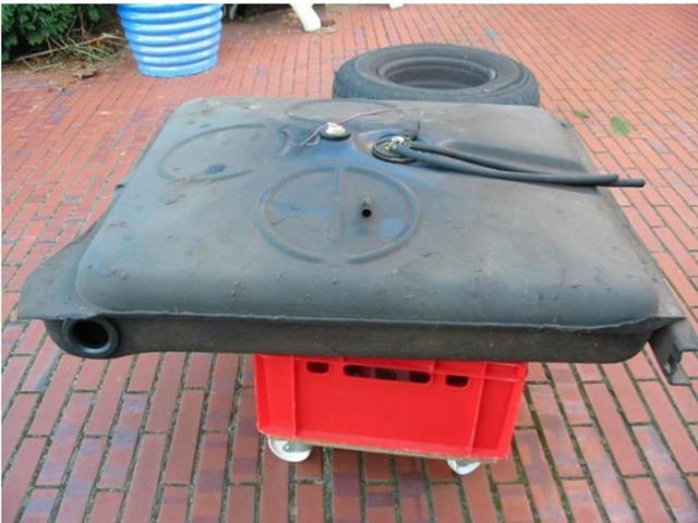

Beitragvon syncromat » Freitag 19. Februar 2016, 21:53
Wolltest Du nicht einen anderen drunterbauen?
Beitragvon j.b.k » Freitag 19. Februar 2016, 22:33
syncromat hat geschrieben:Wolltest Du nicht einen anderen drunterbauen?
Das ist riiiiichtig :TOP:
Hab ich aber nicht da die Neuen, alle sind ab Baujahr 82 die auf dem Markt sind, nicht passen vom Tankrohr her.
Der Anschluß ist ca. 8 cm nach links verlegt. Außerdem wäre der Halter von der Anhängerkupplung noch im weg.
Auf den Bilder'n sieht man den Unterschied.
Tank 92 Baujahr .jpg (42.98 KiB) 25325-mal betrachtet
Beitragvon syncromat » Freitag 19. Februar 2016, 22:43
Das ist natürlich blöd.
Beitragvon j.b.k » Samstag 20. Februar 2016, 08:46
syncromat hat geschrieben:Das ist natürlich blöd.
Das stimmt.

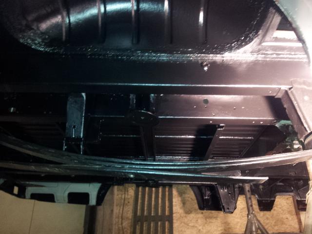

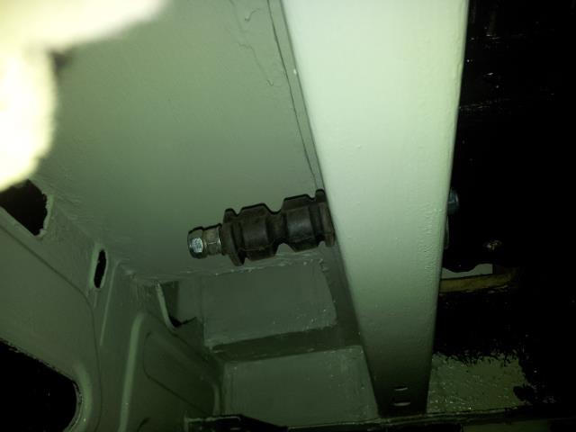

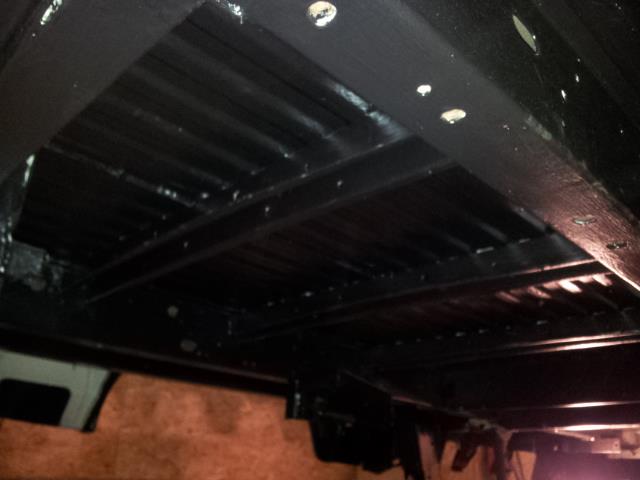

Beitragvon j.b.k » Dienstag 23. Februar 2016, 22:01
Mein Tageswerk heute:
Gummimetellager eingezogen und letzte Deckschicht aufgetragen :TOP:

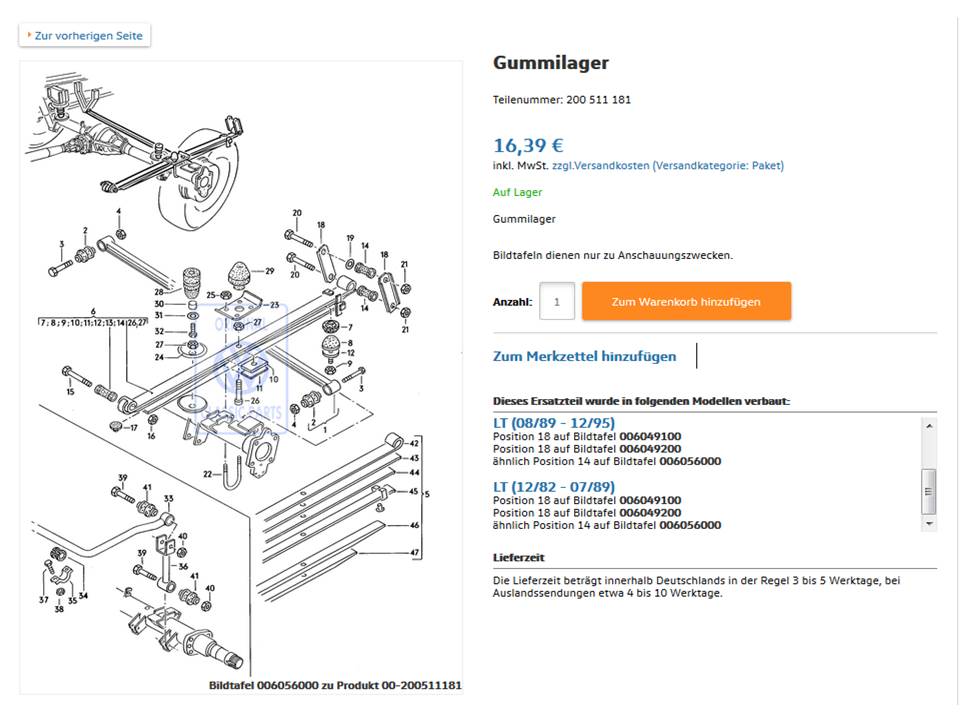

Beitragvon Mariner » Mittwoch 24. Februar 2016, 00:52
Sauber! Hannes, kannst Du mir mal eine PN schicken, wo Du die Lager her hast?
Beitragvon j.b.k » Mittwoch 24. Februar 2016, 22:02
Gibt es noch bei VW Classic Parts.

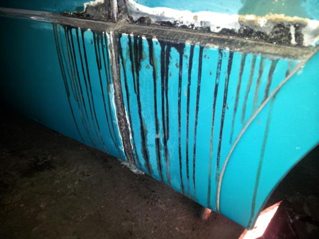

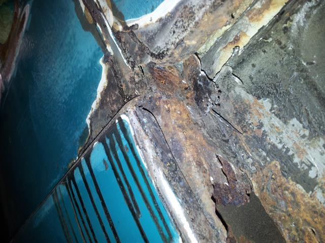

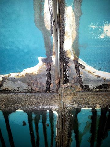

Beitragvon j.b.k » Sonntag 6. März 2016, 07:58
Moin LT Freunde :TOP:
Gestern schon mal die nächste Baustelle angeschaut. Ich glaube das wird auch wieder
ein größeres PROJEKT :shock:
Seht selber:
Beitragvon Mariner » Sonntag 6. März 2016, 09:14
Also ich finde, es geht noch ;-)
Uns selbst wenn es schlimmer wäre - bei Deinen technischen Wunderhänden ist das ja keine Herausforderung :doppel_top:

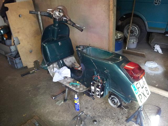

Ich lege heute noch mal ne Schrauberschicht ein. Muss ja mein anderes Projekt auch noch fertig bekommen. Der alte Blechroller soll
wieder auf die Straße.
Beitragvon j.b.k » Dienstag 8. März 2016, 11:38
syncromat hat geschrieben:Aaaalter,ich dachte Du rührst schon im Farbeimer rum.Naja,das hast Du doch in zwei Tagen weggeschnüffelt,das bisschen Rostloch da.
Geiler Roller,hätte ich gerne,darf ich aber leider nicht fahren.
Moin
Hab nächste Woche erst mal 4 Wochen Urlaub. Mal sehen ob ich zum ende dann die Farbe anmischen kann. Der Roller ist Baujahr 1981. Umgebaut von mir auf 177 cm³ und 21 PS. Vom anzug fast schneller als meine BMW R 100 RS. Vor allem aber der ÜBERRASCHUNGSEFFEKT an der Ampel ist schon cool. Wird gerade auch zerlegt, gestrahlt und gepulvert.

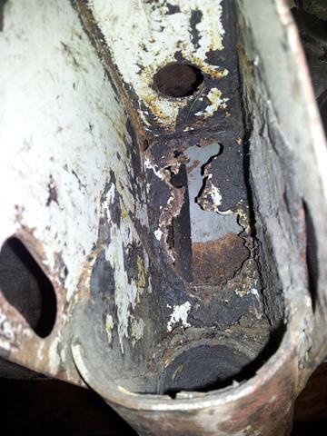

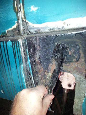

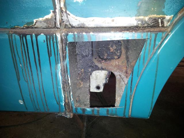

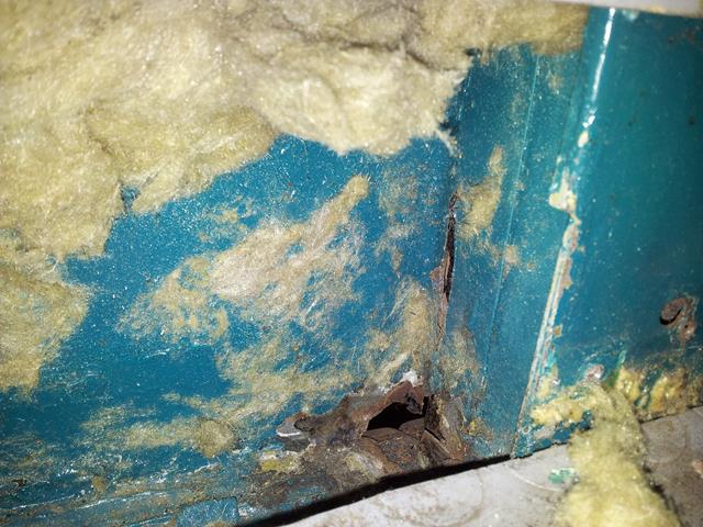

Beitragvon j.b.k » Sonntag 13. März 2016, 19:06
Heute noch kurz in der Halle gewesen und dieses Bild gemacht :negativ:
Die Wagenheberuafnahme ist auch hin. Werde mal morgen bei dieser Baustelle loslegen.
