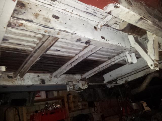

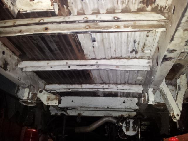

Heute war der Unterboden hinten dran. Alten Unterbodenschutz entfernt, Rost runter geflext und Rostentfernung mit 85%iger Phosphorsäure.

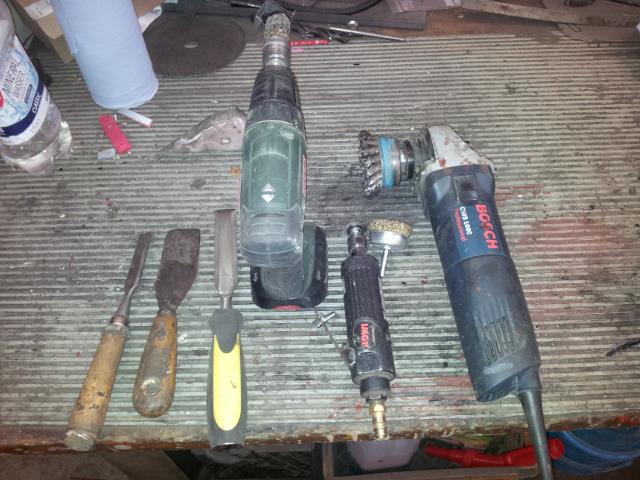

Oh ja, dass ist ne echte Sauarbeit. Was nutzt Du um den UBS runter zu kriegen, gerade in den Ecken? Zopfbürste, Multitool,..?

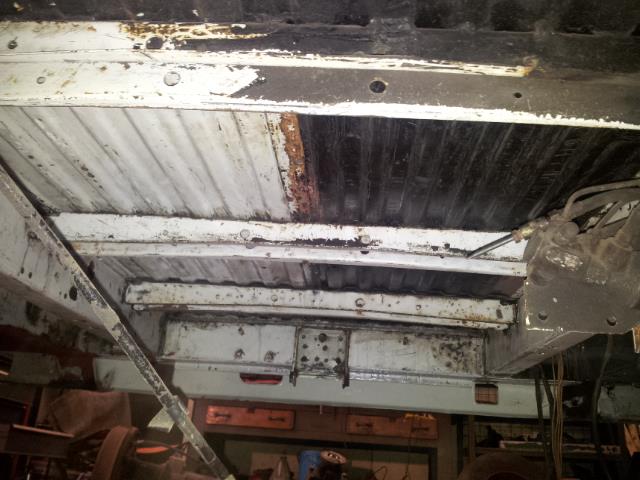

Beitragvon j.b.k » Dienstag 12. Januar 2016, 20:47
Mariner hat geschrieben:Oh ja, dass ist ne echte Sauarbeit. Was nutzt Du um den UBS runter zu kriegen, gerade in den Ecken? Zopfbürste, Multitool,..?
anbei mal ein Bild von meinem UBS Spezialwerkzeug :TOP:

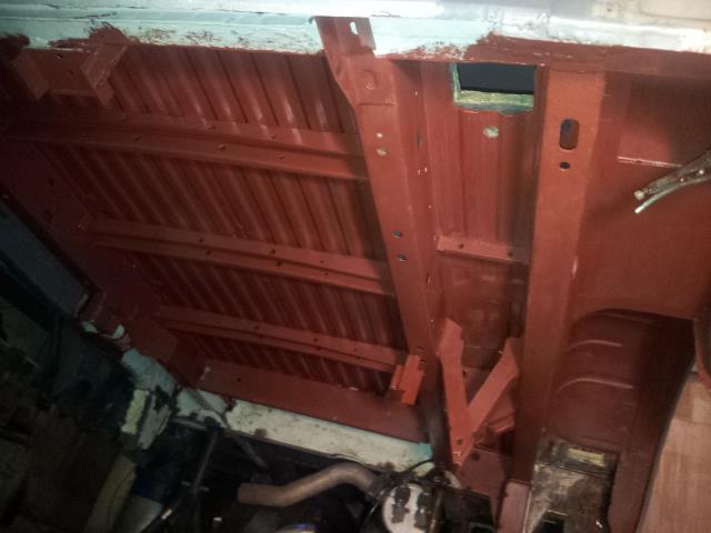

Beitragvon j.b.k » Donnerstag 14. Januar 2016, 21:55

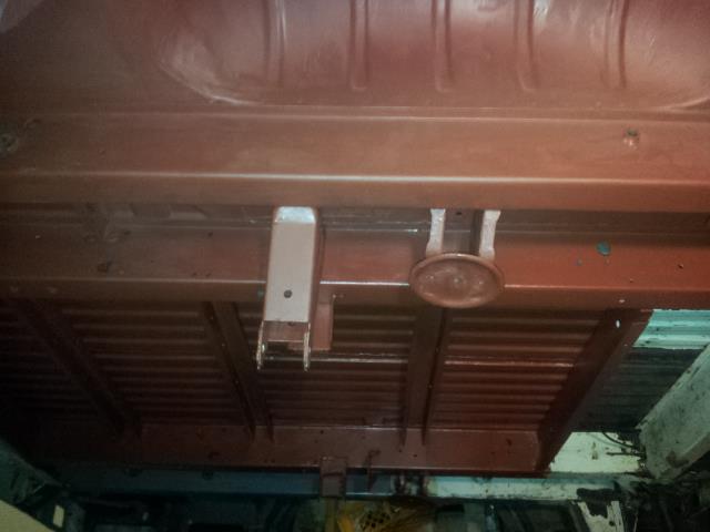

Heute Zeit gehabt und den Unterboden mit Rostschutzfarbe gestrichen.
Nun soll er mal die Farbe durchtrocknen dann kommt die erste Schicht Chassilack drauf.

j.b.k hat geschrieben:Heute Zeit gehabt und den Unterboden mit Rostschutzfarbe gestrichen.
Ich wollte, meine sähen von unten auch so aus! ;-)
Was hast du denn genommen zum Lackieren?
Wenn ich bei mir den Unterbodenschutz entfernen will, ist meist der Spachtel mein Freund. Ein "Kompetenzzentrum" hat da vor Jahren sandgestrahlt und anschließend Bitumen drüber "gejaucht" (anscheinend ohne weitere Grundierung...). Wo Rost ist, geht es ganz leicht. Wo keiner ist, helfe ich noch mit einer Warmluftpistole nach. Dabei muss man aufpassen, wenn man es übertreibt, wird das Zeugs zähflüssig und geht nicht mehr rückstandslos ab. Und dann freue ich mich noch 1 Woche über die festgetrampelten Bitumenflecken in der Wohnung, egal, wie vorsichtig ich bin. Das Zeugs kommt sogar aus den Ohren!

Beitragvon Mariner » Freitag 15. Januar 2016, 08:53
Sieht super sauber aus! Was hast Du für Rostschutzfarbe genommen? Überlege, ob ich mir ne Dose Antifouling aus der Werft besorge... ;-)

Beitragvon j.b.k » Freitag 15. Januar 2016, 20:34
als Rostschutzfarbe verwende ich Brantho Korrux nitrofest. Danach 3 lagen Brantho Korrux 3 in 1.
Abschließend noch Over 4 SP für den kompletten Radkasten- und Heckbereich.

Beitragvon tiemo » Freitag 15. Januar 2016, 22:55
Hallo Hannes!
j.b.k hat geschrieben:als Rostschutzfarbe verwende ich Brantho Korrux nitrofest. Danach 3 lagen Brantho Korrux 3 in 1.
Alles klar... - das 3-in-1 nehme ich auch, lasse das Nitrofest aber weg und den Decklack. Auftragen tu ich mit Pinsel, nachdem Spritzversuche nicht so überzeugend waren und Poren nicht zuverlässig abgedeckt wurden.
Kontrollieren muss man sowieso immer, denn auch der beste Lack oder Unterbodenschutz ist gegen entsprechenden Steinschlag machtlos...
Dann gutes Gelingen, der muss dieses Jahr auf die Straße! ;-)

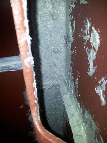

Beitragvon j.b.k » Samstag 23. Januar 2016, 21:40

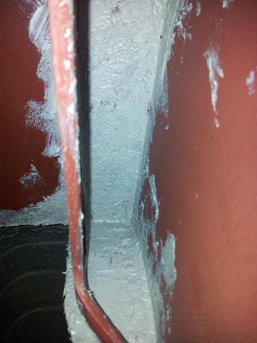

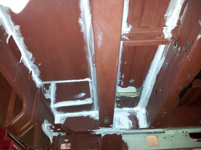

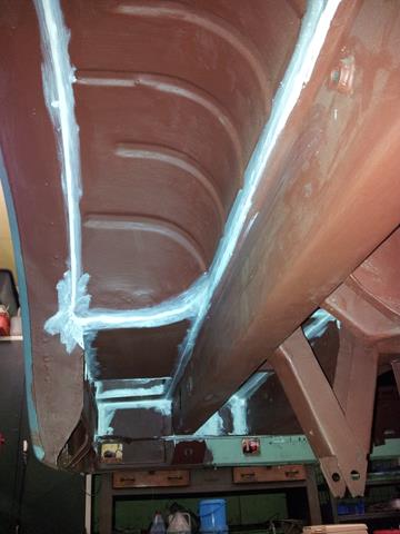

Heute die Temperaturen genutzt um die Karosserienähte abzudichten.

Beitragvon syncromat » Samstag 23. Januar 2016, 21:57
Ich höre quasi schon wie Du den Lack anrührst :grin: :doppel_top:

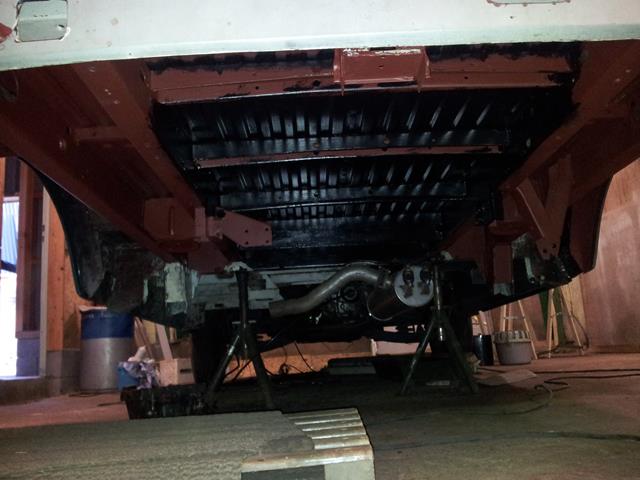

Beitragvon j.b.k » Freitag 29. Januar 2016, 21:02
So erster Deckanstrich :TOP:
Re: Mein LT, Projekt 2010
Beitragvon Mariner » Freitag 29. Januar 2016, 21:44
Du Glücklicher! Hast Du Dich bewusst für Schwarz entschieden? Ich werde Lichtgrau nehmen, um Rostnester früh zu erkennen..
