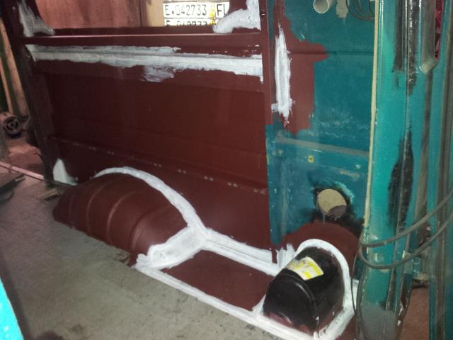

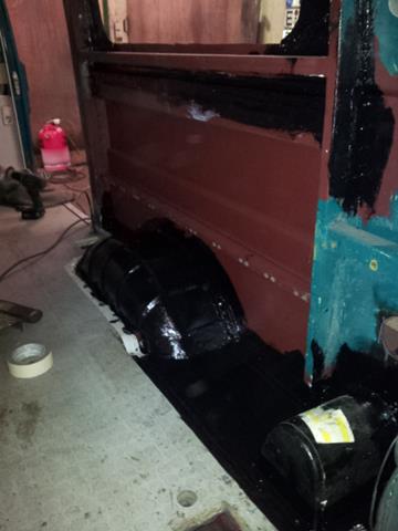

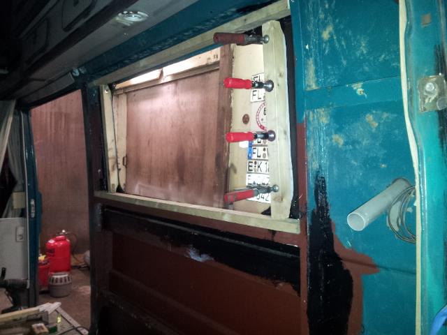

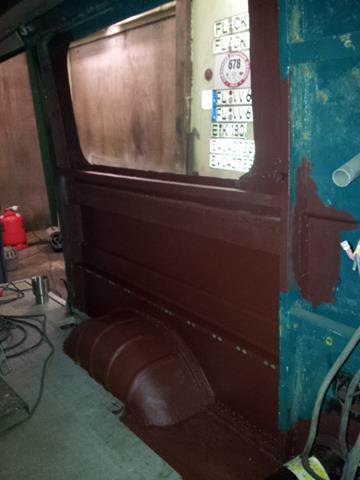

weiter ging es mit dem Seitenteil. Entrosten des Radkasten's, Rostschutzfarbe auftragen, abdichten, Chassislack aufbringen und Fensterrahmen montieren.
Schon war das WE wieder um :-o

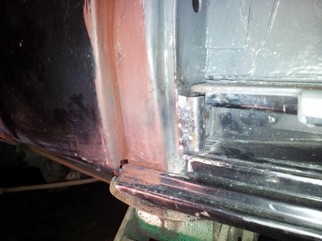

Beitragvon j.b.k » Sonntag 22. November 2015, 15:50

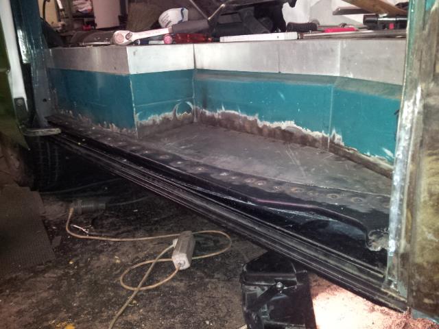

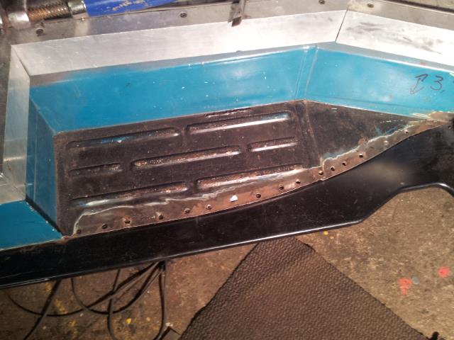

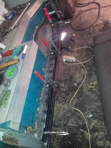

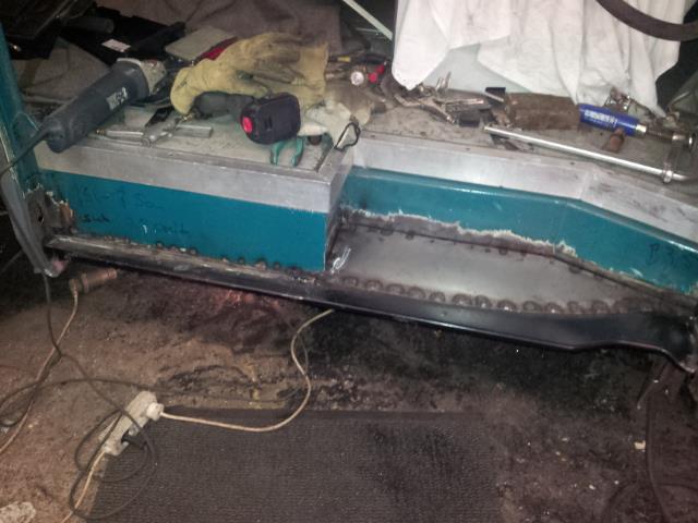

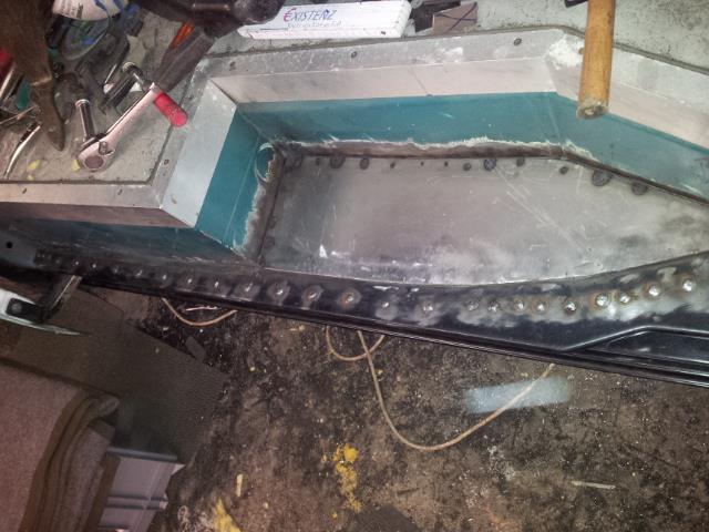

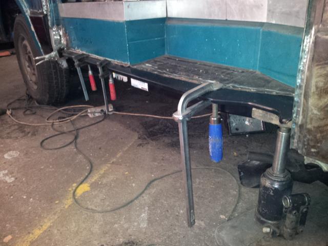

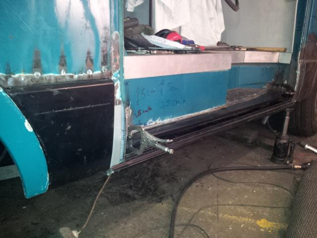

So am Samstag ging es weiter mit dem Schiebetürkasten. Hab leider nicht ganz soviel geschafft wie ich wollte.
Musste mich ja um mein Dieseltankproblem kümmern :negativ: Ich brauch jetzt zum Tank auch noch eine Anhängerkupplung
ab 1982, also die lange. Bei meiner alten Kupplung ist der Träger für das Kraftstoffeinfüllrohr im WEG :negativ:
Als erstes ging es darum, dass Verstärkungsblech und den Schiebtürkasten anzupasen. Danach ha ich das Verstärkungsblech
eingeschweißt. Die Trittfläche war auch ziemlich hin also kam diese doch noch raus. Rep-Blech noch angefertigt und eingepasst
und dann war die #Zeit auch wieder um :-(
Hier die Bilder dazu:

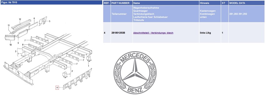

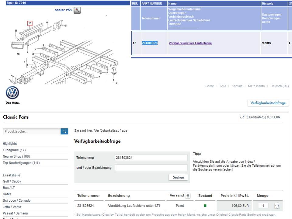

Beitragvon j.b.k » Sonntag 22. November 2015, 17:42
Mariner hat geschrieben:Sehr schön! Wo hast Du den Austauschschweller her? So einen benötige ich auch... ;)
hab Dir das kurz rausgesucht.

Beitragvon Der Homer » Sonntag 22. November 2015, 18:53
Ist da die Führung für die Rolle mit dran oder ist das nochmal ein extra Blech?

Beitragvon Der Homer » Sonntag 22. November 2015, 19:13
Hm,
Habt ihr da ein extra programm, bei der Classics Part App oder auf der Internetseite tauchen nicht so schicke Zeichnungen von den Baumgruppen und so viele Teile auf

Beitragvon LT-Harry » Sonntag 22. November 2015, 20:49
Servus
Ja das ganze ist irgendwie seltsam, weil bei mir mit den gleichen VW Teilen, ein Mercedesstern drauf ist.
:grin:

Beitragvon j.b.k » Sonntag 22. November 2015, 21:07
Die ETK Nummer und die VW Classic Seite habe ich per screenshot zusammengeführt damit es übersichlicher ist.
Es sind zwei unterschiedliche Programme :TOP:

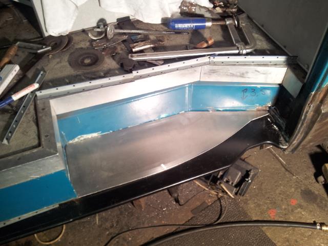

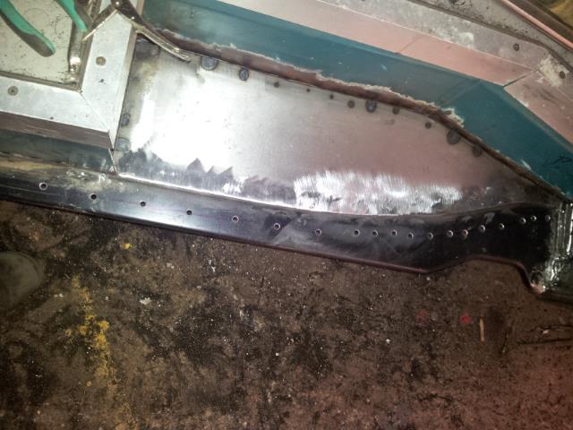

Beitragvon j.b.k » Sonntag 13. Dezember 2015, 18:33
kleines UPDATE. Heute wieder mal kurz das Schweißgerät angeworfen :TOP:

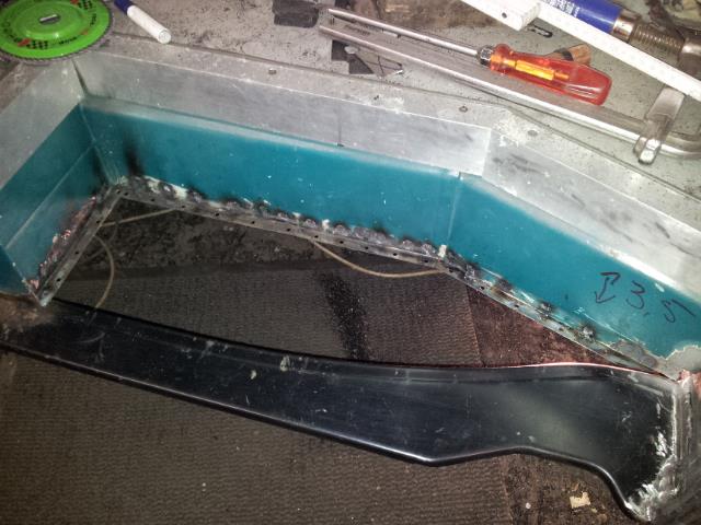

Beitragvon j.b.k » Sonntag 20. Dezember 2015, 23:13
Gestern hab ich die Laufschiene für die Schiebetür eingeschweißt.

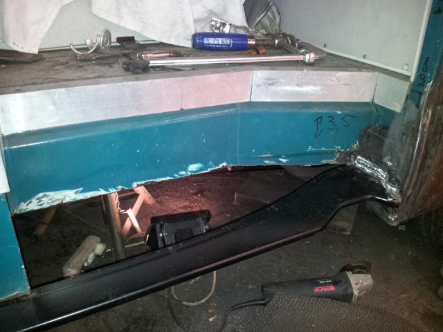

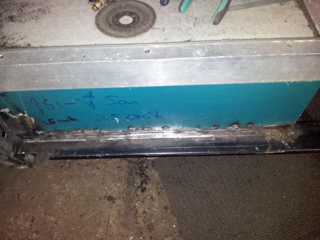

Beitragvon j.b.k » Mittwoch 23. Dezember 2015, 18:37
Moin LT Freunde,
na wer hat es gesehen? Hab ich doch tatsächlich eine kleinigkeit vergessen. Heute noch
behoben und somit ist die Baustelle Schiebetürkasten abgeschlossen :TOP:
Gut das ich noch "EINIGE" Baustellen habe sonst würde mir ja noch langweilig werden :lol:
