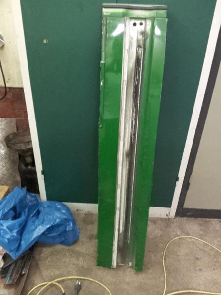

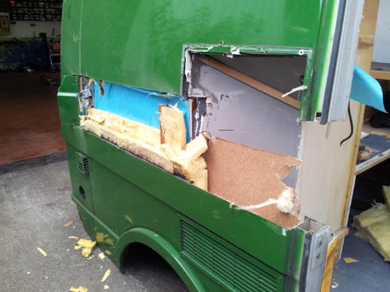

Den LT hab ich per Zufall entdeckt. Der stand da schon komplett abgerüstet in der Ecke rum und sollte zur Restverwertung
abgeholt werden. Also kurz mit den Leuten gesprochen, Flex von denen geliehen und die Schiene und Keder heraus gefext.
Manchmal muss man auch Glück haben. Ansonsten trifft man einen LT beim Schrotti schon sehr selten.

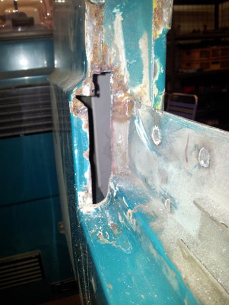

Re: Mein LT, Projekt 2010
Beitragvon j.b.k » Samstag 10. Oktober 2015, 22:17

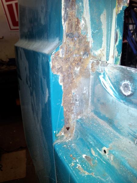

Weiter ging es heute mit dem Seitenteil.
Da der Rost schon weit fortgeschritten war, hab ich das betroffende Blech ausgeschnitten. Neues Blech zugeschnitten, gestrahlt und eingeschweißt.

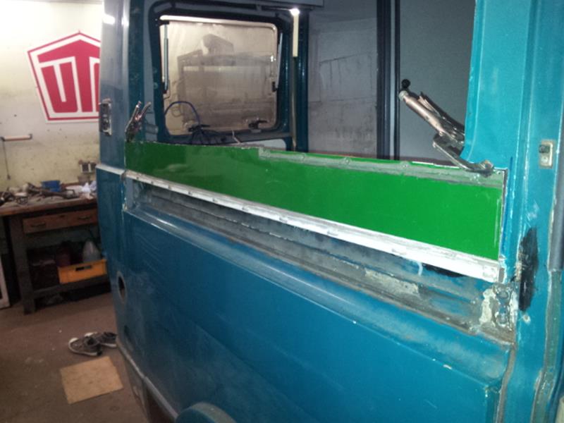

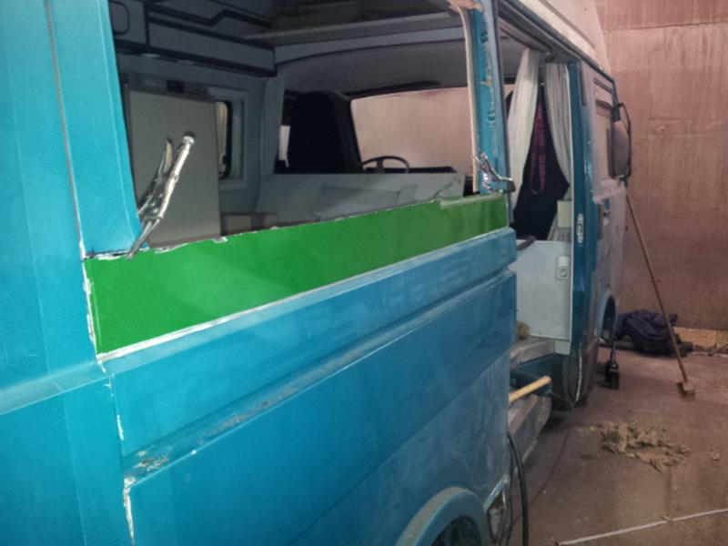

Beitragvon j.b.k » Sonntag 11. Oktober 2015, 22:25

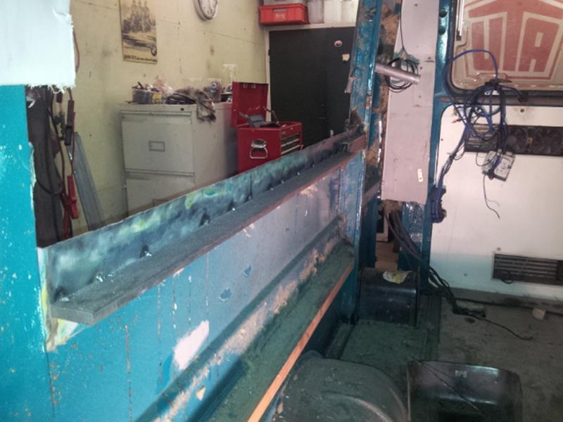

Noch mal 2 Std in der Halle gewesen.
Ein Flacheisen von innen eingeschweißt damit das Seitenteil beim schweißen sich nicht verzieht.
2 Haltebleche noch angefertigt und schon mal das Rep-Blech angepasst.
Beitragvon LT-Harry » Sonntag 11. Oktober 2015, 22:31
Servus Hannes
Den Fensterausschnitt mußt aber noch anpassen.
Außerdem ist das "Neuteil" von einem Kastenwagen, beim Fentsterbus ist das Blech aber doppelt.
Gruß @Harry
PS: Ich hoffe ich habe mich verständlich ausgedrückt :-))
LT-Harry
Beitragvon j.b.k » Montag 12. Oktober 2015, 22:02
Moin Harry,
also die Blechstärke ist gleich. Ich weiß jetzt nicht was ich da anpassen soll :?:
Beitragvon LT-Harry » Dienstag 13. Oktober 2015, 08:46
Servus Hannes
Auf dem Bild schaut es so aus als wenn nur das neu eingesetzte Blech vorhanden wäre.(OK, kann täuschen)
Auch sieht es so aus, als wenn das (grüne) Blech zu weit in den Fensterausschnitt ragen würde.
Vergleiche mal die Ecken im Fensterausschnitt mit denen von unten.
Gruß @Harry
Beitragvon j.b.k » Dienstag 13. Oktober 2015, 12:20
Hey Harry,
also das Blech hab ich ja nur provisorisch eingelgt. Der Fensterausschnitt passt nicht das stimmt.
Da es allerdings das Fenster neu nicht mehr zu kaufen gibt, kommen im Seitenteil und in der Schiebetür Fenster von Boidron rein.
Die haben eh andere Einbaumaße.

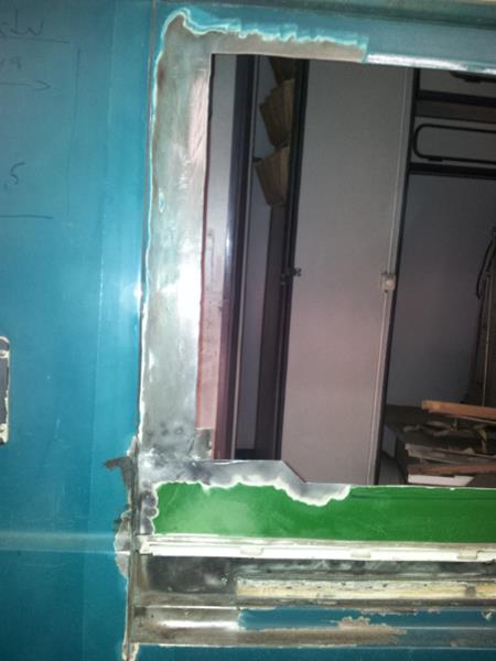

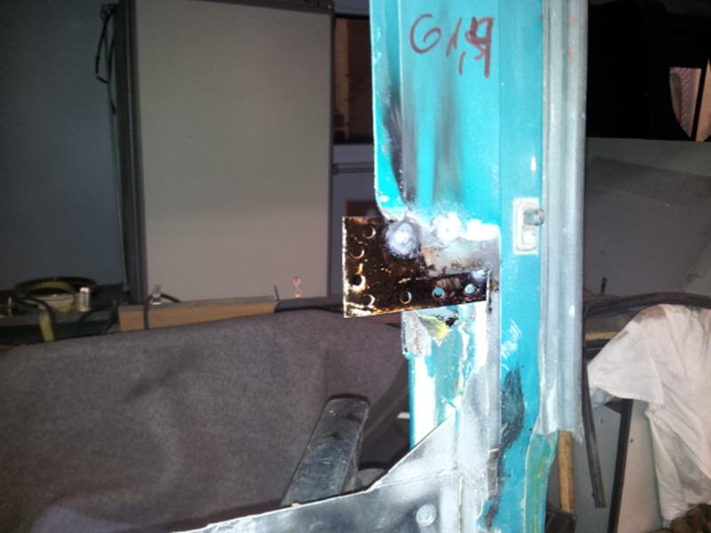

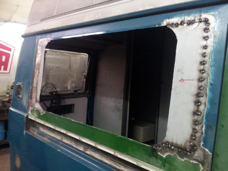

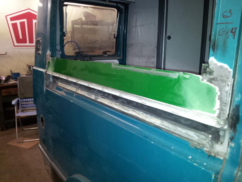

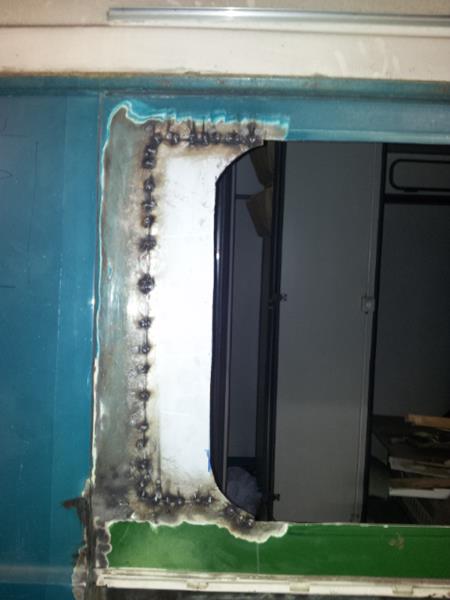

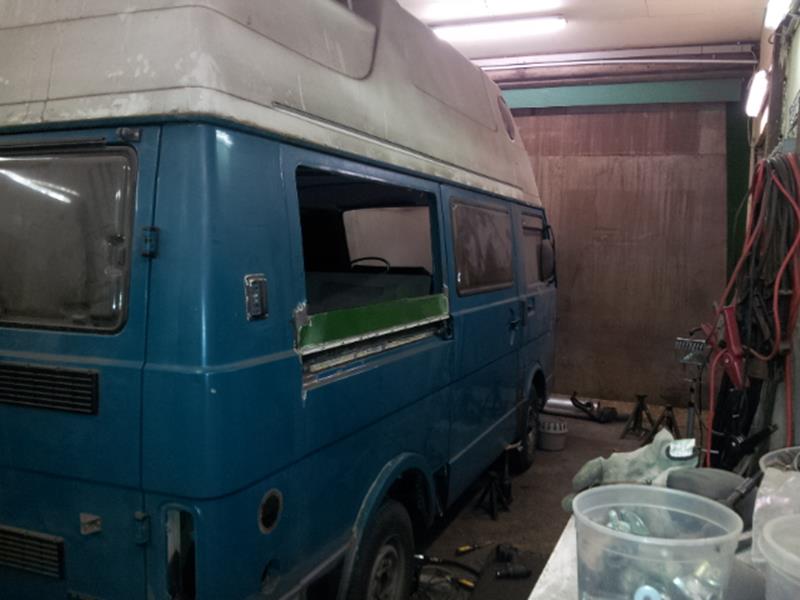

Beitragvon j.b.k » Samstag 17. Oktober 2015, 23:16
Moin LT Freunde :TOP:
Heute war Schweißtag. Hier das Ergebnis:
Beitragvon schaettman » Sonntag 18. Oktober 2015, 10:24
Moin, kleb besser die Scheiben ab ,sonst Pickel drauf vom Schweißen oder Flexen ! oder schon zu spät ? Gruß th :shock:
schaettman
Beiträge: 564
Wohnort: Hohnhorst SHG
Beitragvon j.b.k » Sonntag 18. Oktober 2015, 14:28
schaettman hat geschrieben:Moin, kleb besser die Scheiben ab ,sonst Pickel drauf vom Schweißen oder Flexen ! oder schon zu spät ? Gruß th :shock:
Danke für den Hinweis :TOP:
Hab die Scheiben abgeklebt gehabt.

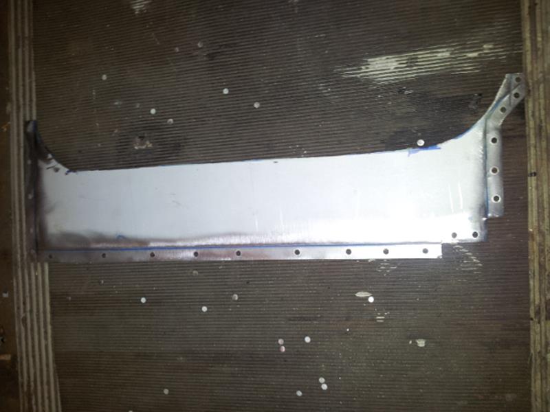

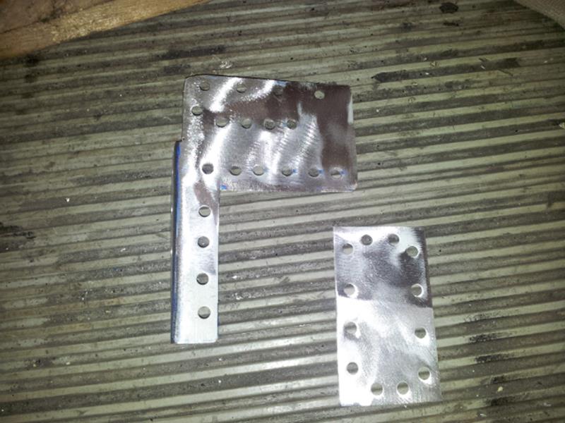

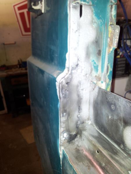

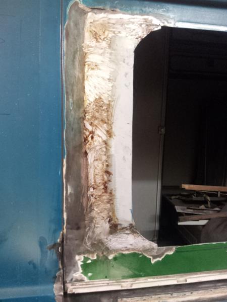

Beitragvon j.b.k » Sonntag 18. Oktober 2015, 23:12
Da das neue Fenster ja schmaler ist, hab ich schon mal die Bleche hergestellt.
Einschweißen werde ich die denn wohl zum WE.
Hier die Bilder:

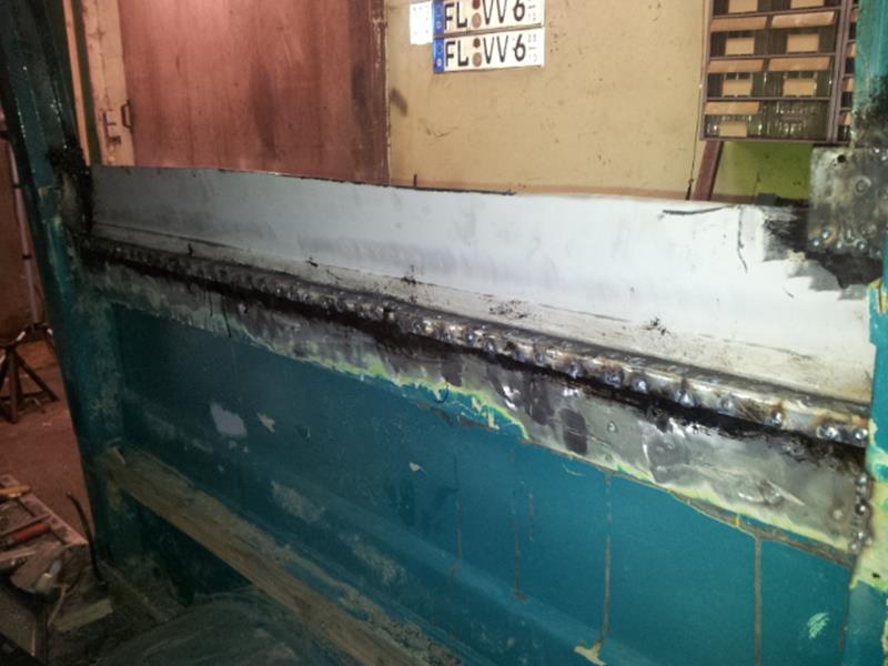

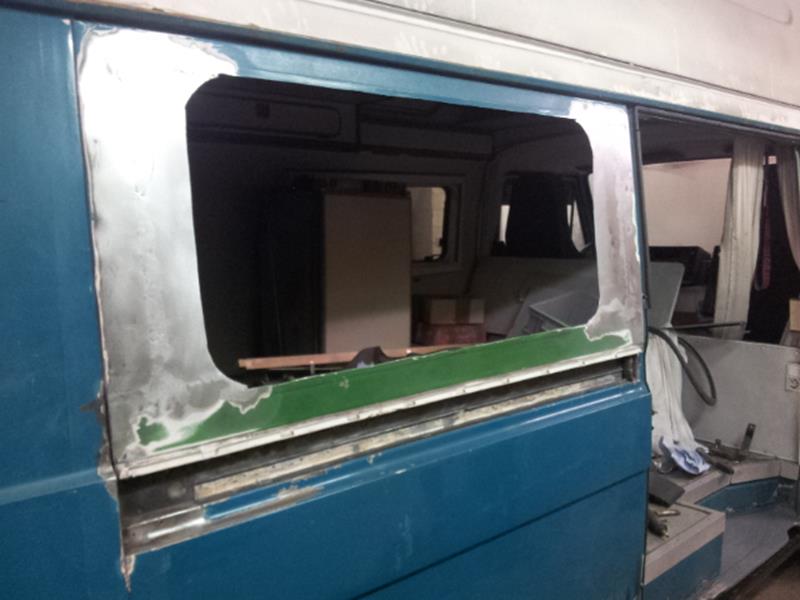

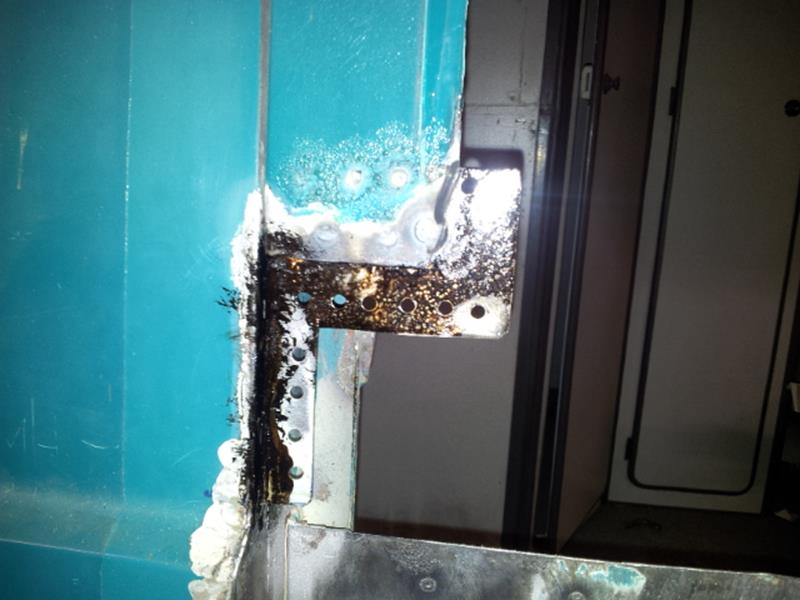

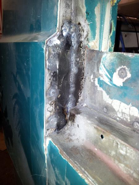

Beitragvon j.b.k » Sonntag 25. Oktober 2015, 15:15
Gestern wieder kurz beim LT gewesen und schon mal den linken Ausschnitt angepasst, Rep-Blech eingeschweißt und verzinnt.
Mehr hab ich leider nicht geschafft.

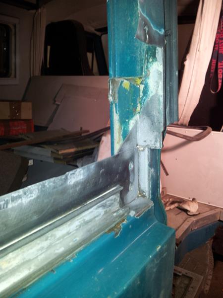

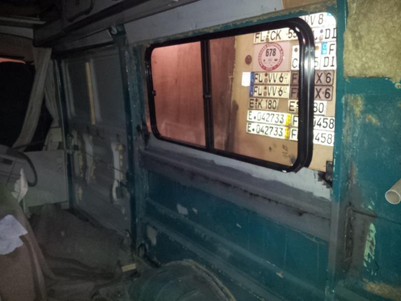

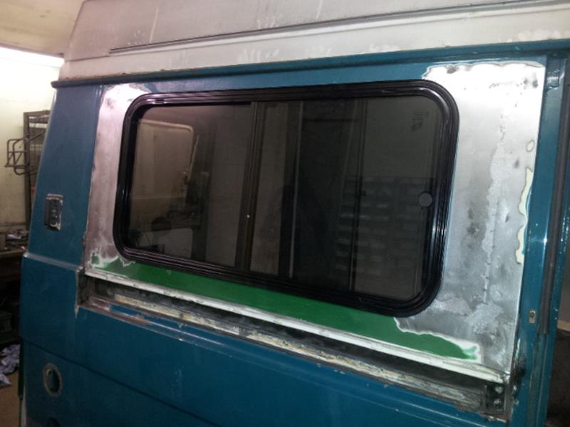

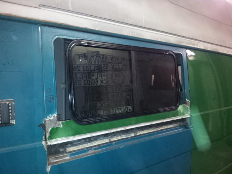

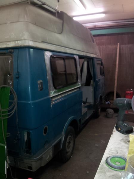

Beitragvon j.b.k » Sonntag 8. November 2015, 13:50
So kleines UPDATE.
Gestern die linke Seite fertiggestellt und Fenster provesorisch eingesetzt.
Da es das original Fenster nicht mehr gibt ist das hier ja noch eine # Alternative.
Ich glaub mein Hochdach wird immer dunkler :lol:
Hier die Bilder:
