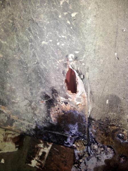

Es war mal wieder Flextag. Ergebnis, die C Säule ist wohl auch hin :oops:

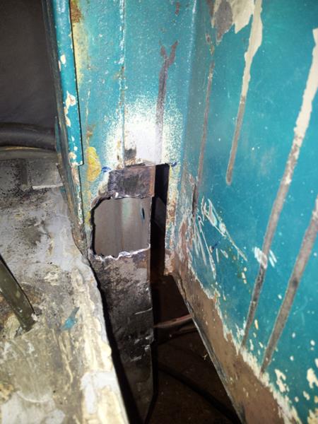

Re: Mein LT, Projekt 2010
Beitragvon j.b.k » Sonntag 1. Februar 2015, 14:33
Und weiter geht es :TOP:
Leider ist nicht nur die C-Säule hinüber (die wurde wohl vor 20 jahren schon mal geflickt), sondern die Wagenheberaufnahme auch noch. War ja klar. Also Spritzblech und hinteres Stehblech entfernt. Hab ich
ja "ÜBUNG" drin :lol:

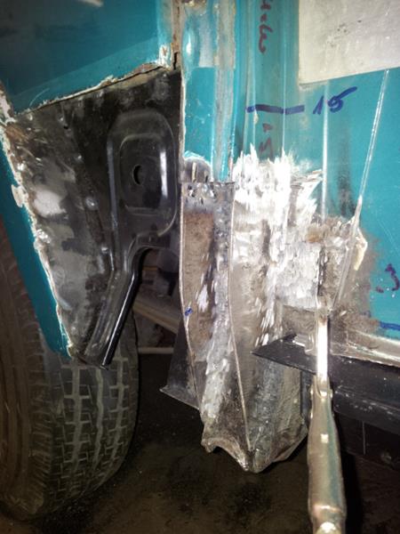

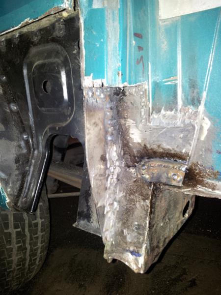

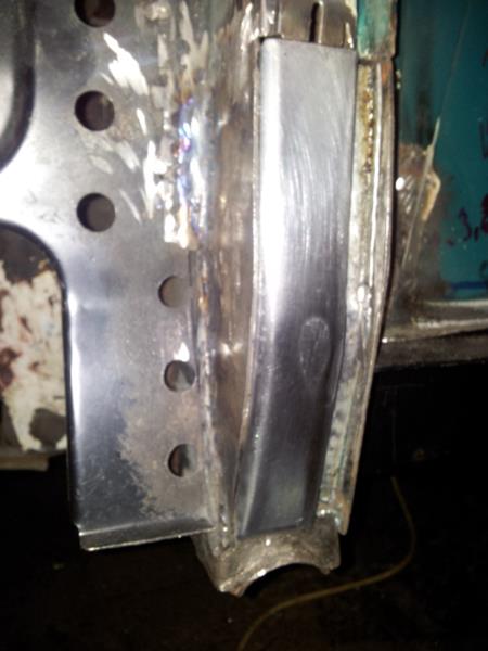

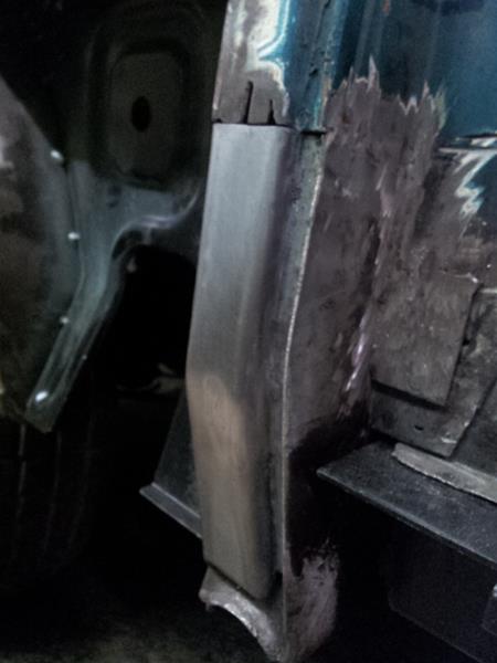

Beitragvon j.b.k » Mittwoch 4. Februar 2015, 14:00
Gestern war wieder LT-Tag.
Wagenheberaufnahme, Stehblech und die C-Säule neu geschweißt.
Rep-Blech C-Säule angefertigt.
Anbei die Bilder.

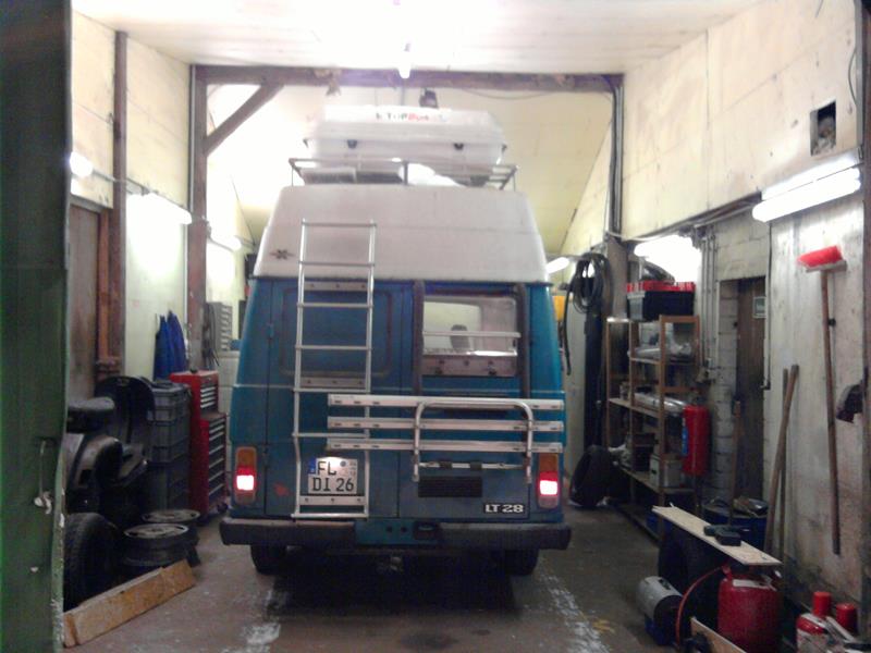

Beitragvon j.b.k » Mittwoch 4. Februar 2015, 21:56
Hey, ja da hab ich Riesenglück gehabt da ich sogar 2 Hallenplätze nebeneinander habe mit Verbindungstür :TOP:
Ja die Wagenheberaufnahmen habe ich selber angefertigt.
Als ich mit den Aufnahmen fertig war, hatte ich die bei VW Classic gesehen. Allerdings für 52,00 € das Stk.
Ich hoffe mal das der LT dieses Jahr fertig wird da ich ihn unbedingt für meine 5 Motorradrennen brauche :doppel_top:

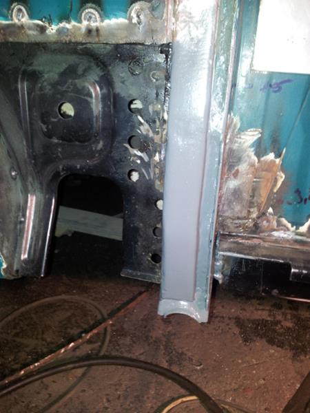

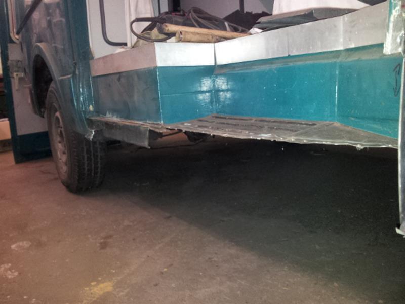

Beitragvon j.b.k » Freitag 6. Februar 2015, 17:50
Hey,

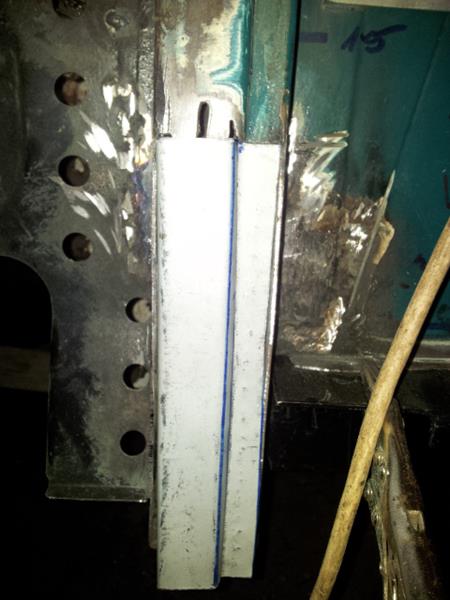

den heutigen Tag genutzt um die C-Säule fertigzustellen.
Auch hier die Bilder dazu:

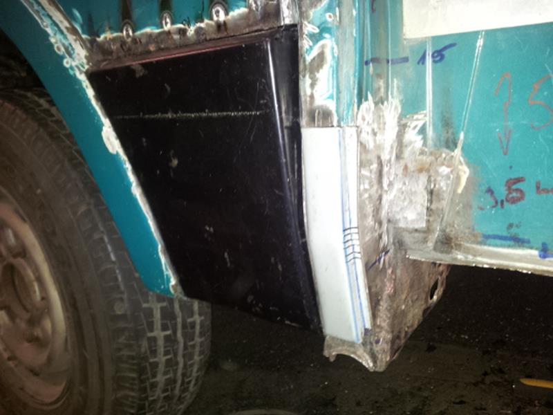

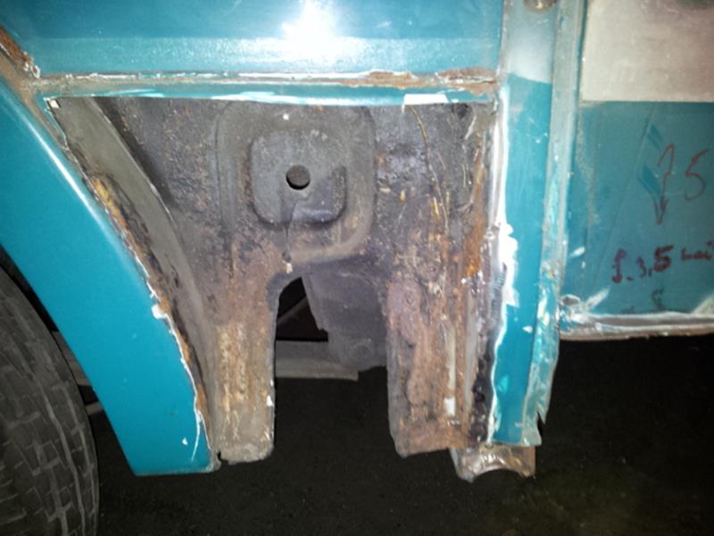

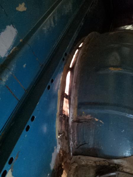

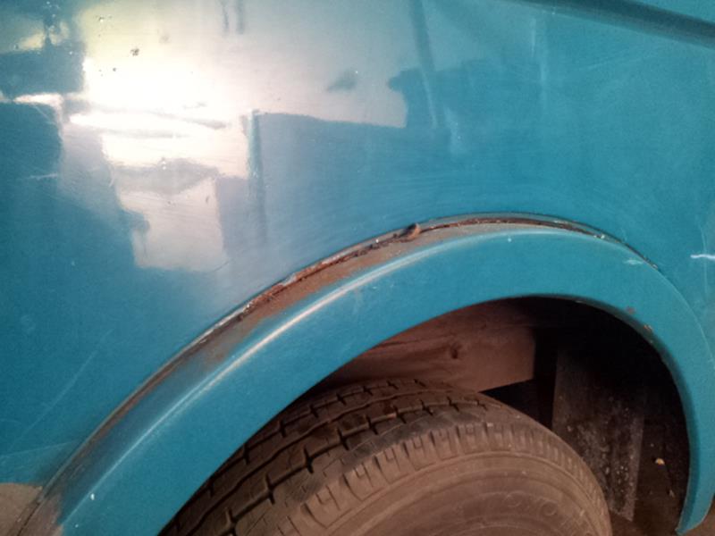

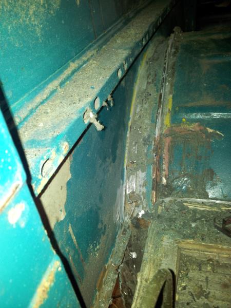

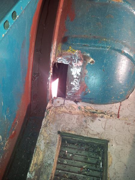

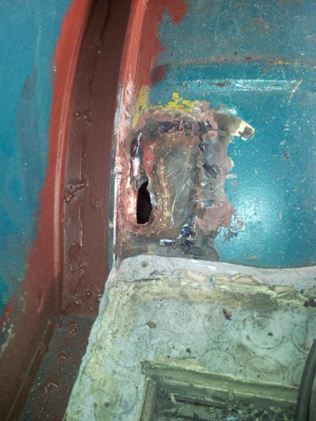

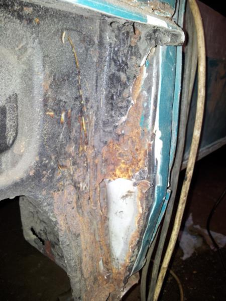

Beitragvon j.b.k » Samstag 14. Februar 2015, 15:27

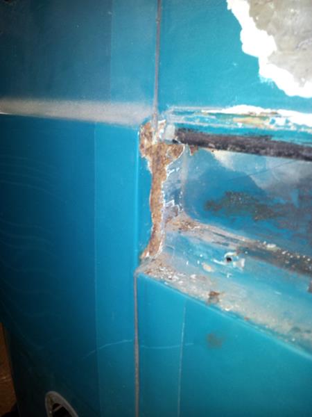

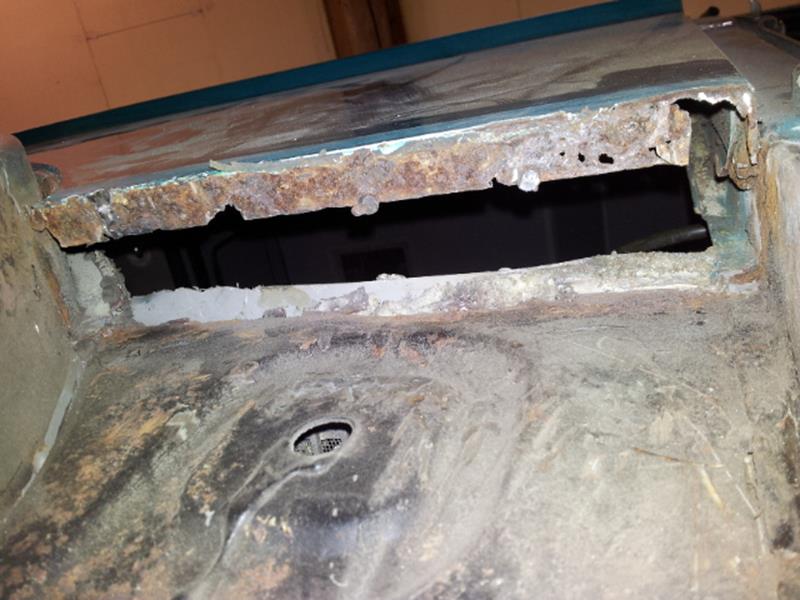

Und weiter geht es mit dem Spritzblech Radkasten hinten vorne und dem Radkasten selber. Hier sieht man eigentlich ganz gut, wenn der Sicken-Fugenrost schon so fortgeschritten ist wie bei mir, dass es mit Fugenöffnen schleifen und versiegeln nicht's mehr bringt. Der Rost wird immer wieder kommen. Da hilft nur noch rausflexen.

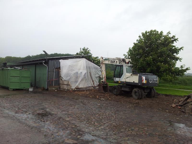

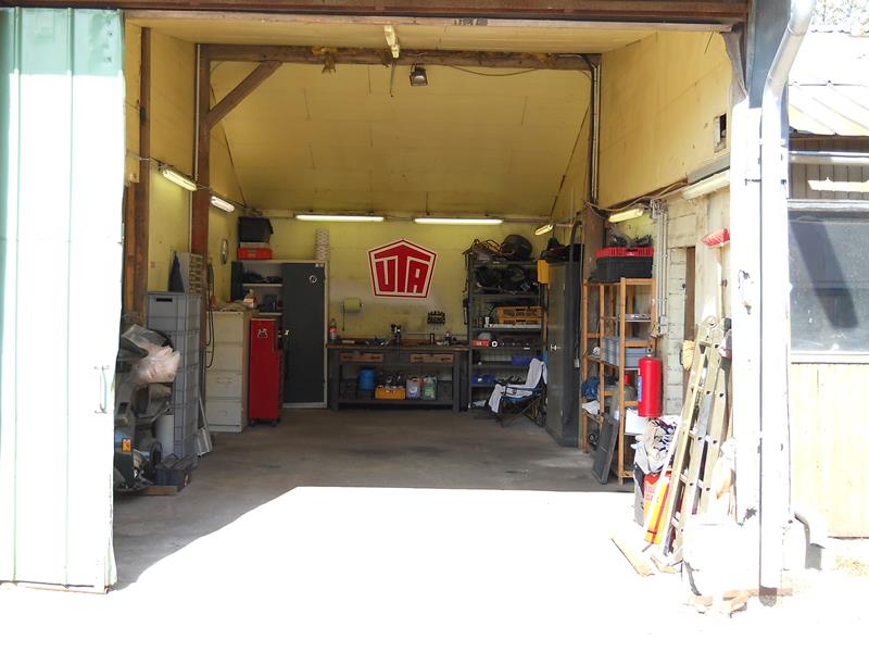

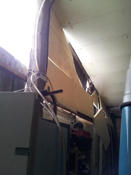

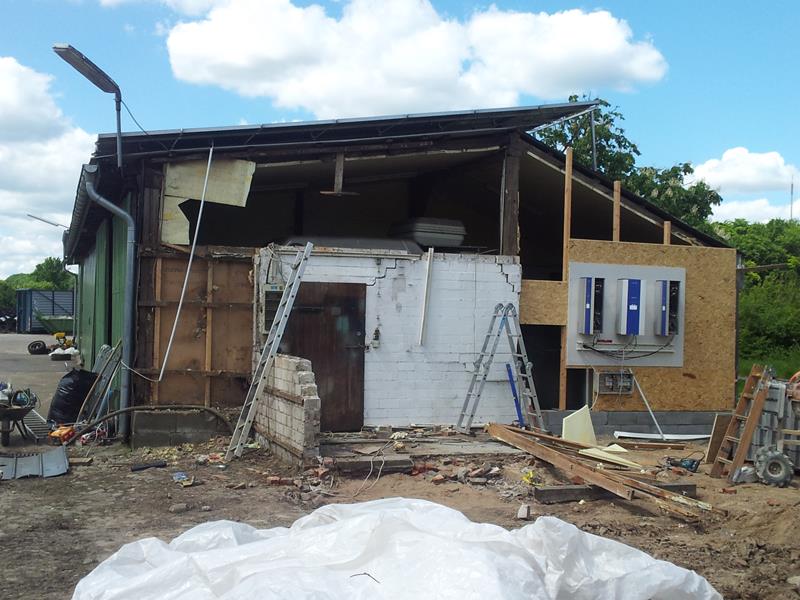

Beitragvon j.b.k » Sonntag 26. Juli 2015, 17:11
ich wäre ja weiter wenn ich:
1. nicht 3 Monate arbeitsbedingt ins Ausland musste,
2. nach Rückkehr ernsthaft krank wurde und

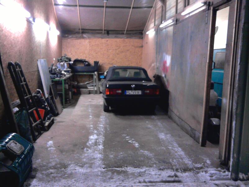

3. mein Vermieter nicht die Scheune neben meine Halle abreißen musste und mit dem umfallenden Dachsparren meine Außenwand treffen und die dann auch noch einstürzte :negativ:
Weitere vorgehen:
1. Vermieter verkloppt :TOP:
2. Wand neu aufgestellt und Elektroinstallation auch schon fertig :doppel_top:
3. LT mit erster PRIORITÄT instandsetzen :!:
Aber schön dass Ihr an mich gedacht habt :doppel_top:
Bilder Update hier:

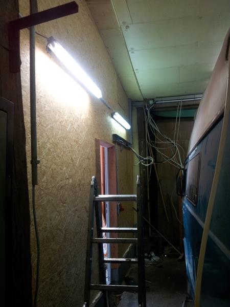

Beitragvon j.b.k » Sonntag 13. September 2015, 13:05

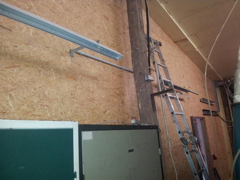

es kann weiter gehen. Gestern die Elektroarbeiten abgeschlossen und ab Dienstag geht es weiter am LT :TOP:

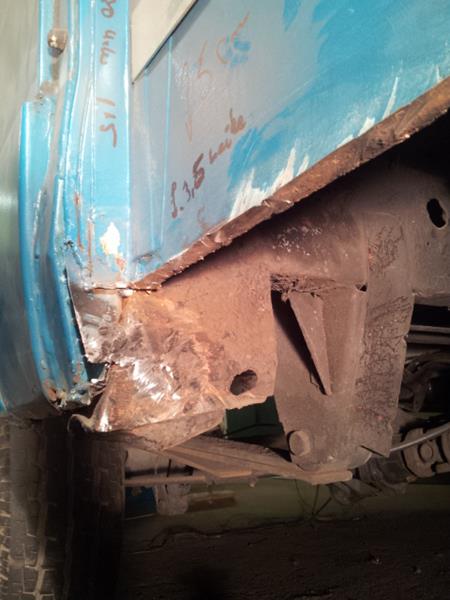

Beitragvon j.b.k » Sonntag 27. September 2015, 13:42
Moin LT-FREUNDE!
Am Samstag war LT SCHRAUBERTAG nach Monatigem STILLSTAND :shock:

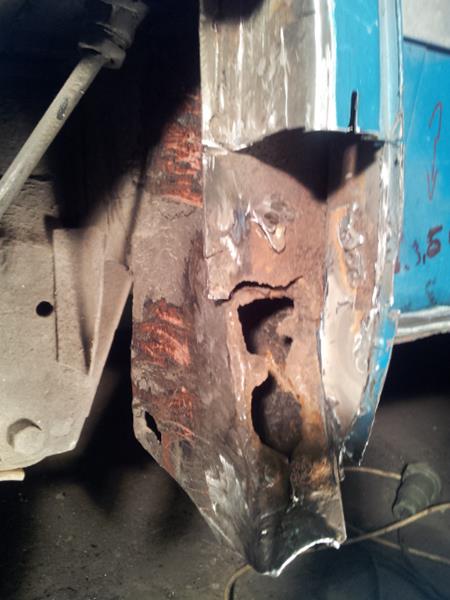

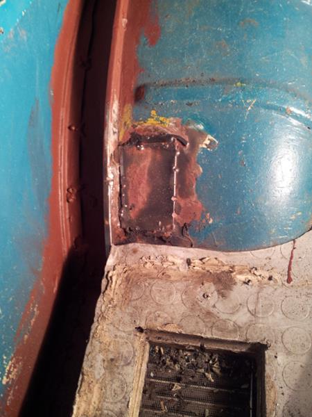

Weiter ging es mit dem hinteren Radlauf. Entrosten lag an und Rostschutzfarbe auftragen. Dabei noch wieder einmal Pfusch gefunden
und den gleich beseitigt.

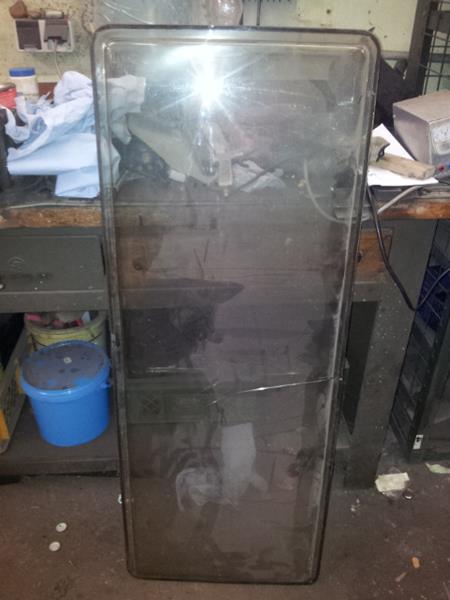

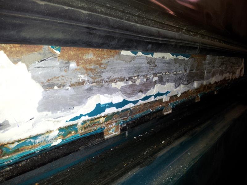

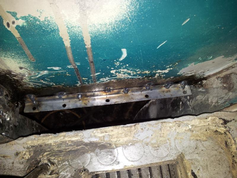

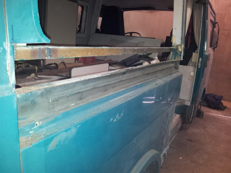

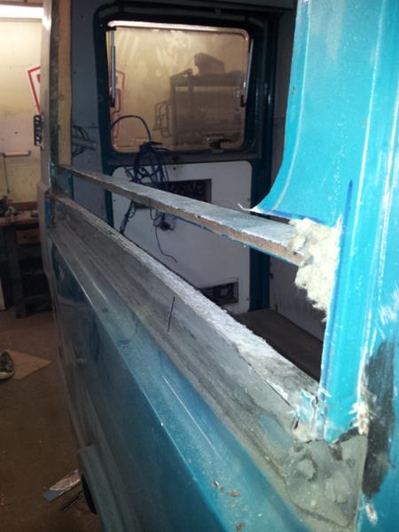

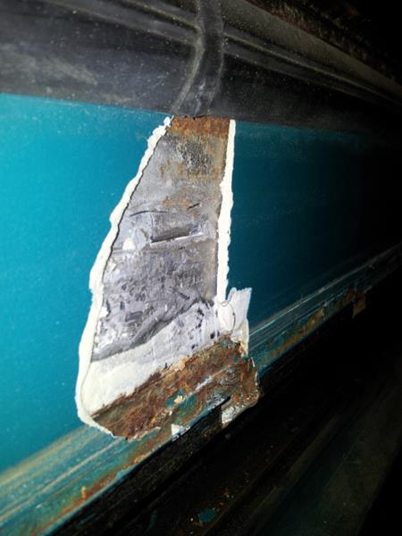

Beitragvon j.b.k » Montag 5. Oktober 2015, 19:41

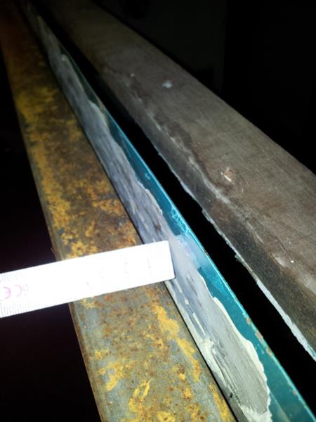

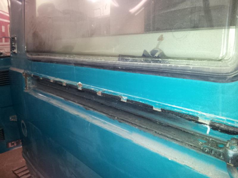

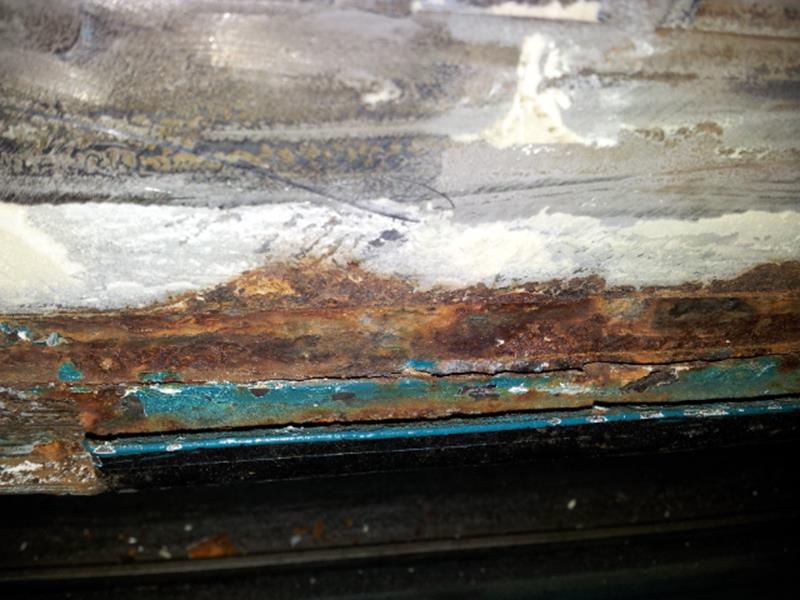

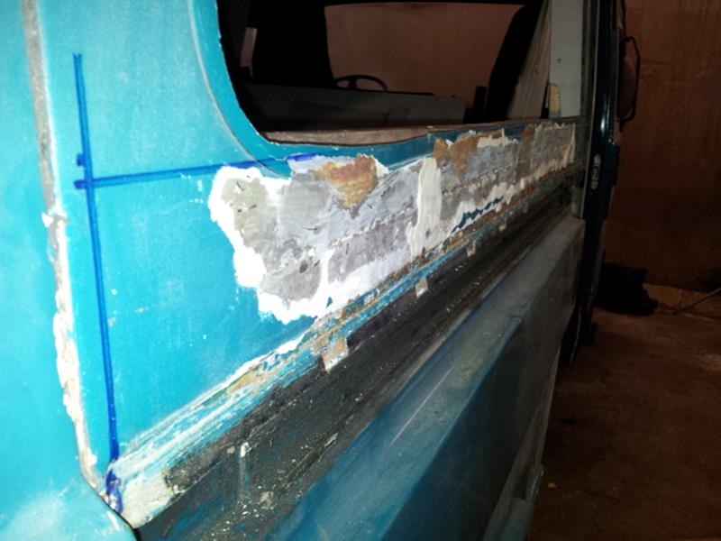

Am Samstag ging es wieder weiter. Der untere Fensterauschnitt war völlig rostig und Spachtemasse dick aufgetragen. Da hat wohl früher schon sich am Fensterausschnitt versucht und beim schweißen hat sich das Blech schön verzogen. Beim Ausbau des Fenster machte es auch kurz mal knack, da war es hin :-o Der Blechfalz zur Aufnahme des Keders ist auch hin.
Beitragvon j.b.k » Dienstag 6. Oktober 2015, 20:38
Heute freute sich wieder die Flex. Das Blech ist 6 mm aus der Flucht. Da ich noch Bleche vom Schlachter habe, fliegt die Kederleiste raus.
