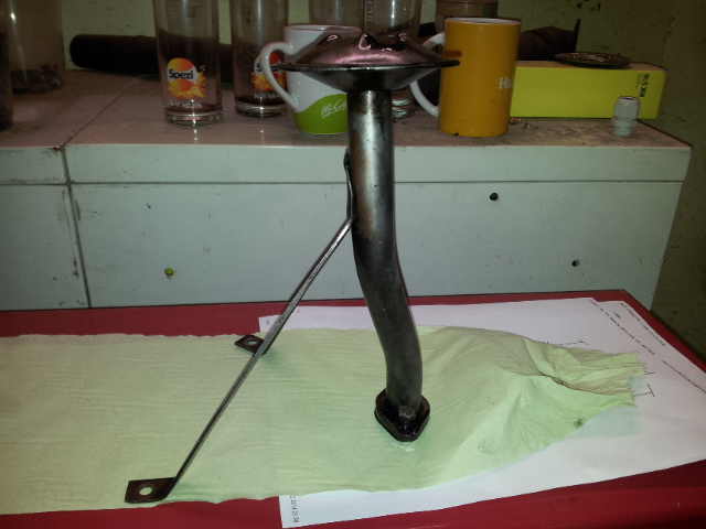

So dank Patrick habe ich jetzt die gesuchte Ölsaugleitung.
Danke Dir noch mal :TOP:

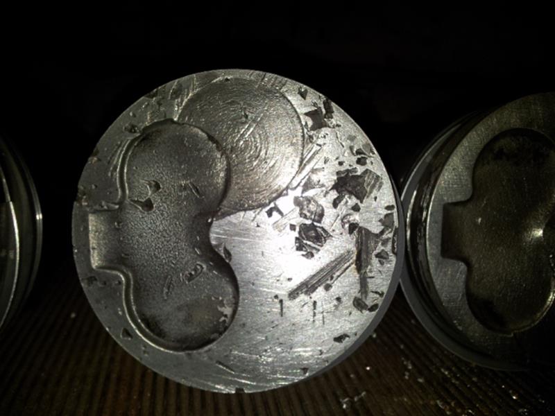

So, jetzt brauche ich noch einen Kolben für den Turbodiesel. Die Kolben haben in der Mitte ein Durchmesser von 7,637 cm.
also, wer hat noch einen gutenTurbodieselkolben für meinen 1 G :?:

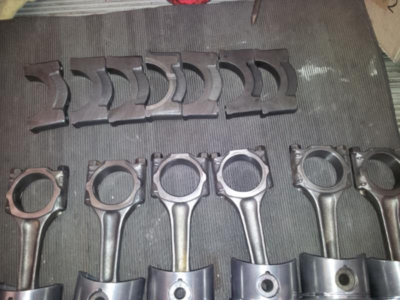

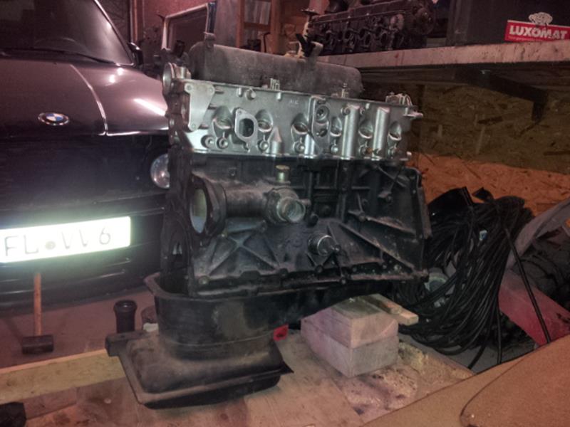

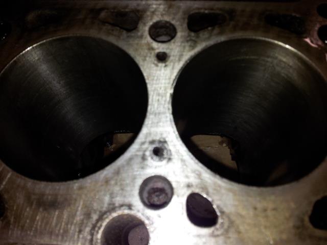

Beitragvon j.b.k » Samstag 22. März 2014, 22:56
Heute hab ich den Motorblock abgeholt. Die Kolben waren noch nicht fertig. Sieht ja schon mal gut aus, Standardmaß :TOP:
Jetzt muss ich mal schauen, wo ich die Kolbenringe, Kurbelwellenlager und Pleuellager zum guten Preis bekomme. Die Bucht ist ja echt teuer geworden :!:

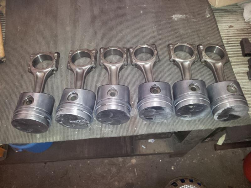

Beitragvon j.b.k » Sonntag 6. April 2014, 20:35
Am Sa kam ich endlich dazu die Kolben abzuholen. Gereinigt, abgezogen und mit neuen Kolbenringe bestückt, also einbaufertig.
Den einen Kolben werde ich wohl doch noch auswechseln. Sieht etwas mitgnommen aus obwohl der Zylinderschleifer meinte, ich könnte den noch einbauen.

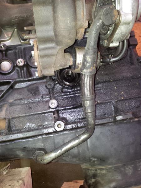

Ziel ist es, die weiteren Umbaumaßnahmen zu planen. Hier z.B. die Ölkühlung des Turbo's und der Ölpeilstab.
Da ich ja den Turbomotor stehend in den LT einbaue, benötige ich ja jeden cm platz zum Rahmen. Die Ölkühlung soll durch einen Ölkühler vorne im Bereich des Kühlwasserkühler
sichergestellt werden. Der jetzige Turbo-Ölkühler kann aus Platzgründen nicht verwendet werden. Für die eine Ölanschlussleitungen des Turbo's hab ich momentan noch keine Lösung.
Vielleicht hat ja jemand hier aus dem Forum eine Idee.

Kannst du für die Turbo Leitung nicht einen Stahl-Hochdruck-Hochtemperatur Schlauch nehmen, oder selbst was zurechtbiegen, so wie bei den Bremsleitungen ?
Sonst frag mal den RUNNER an, der hatte damals den Schlauch ja auch haben müssen.

j.b.k hat geschrieben: Für die eine Ölanschlussleitungen des Turbo's hab ich momentan noch keine Lösung.
Die nimmst du unten bei der Ölwanne ab. Loch reinbohren und Mutter anschweißen und eine Hydraulikleitung (flexibel) dran, das lagergehäuse des turbos noch drehen und das wars. ;-)

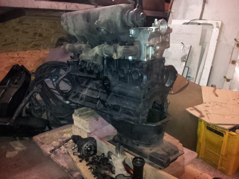

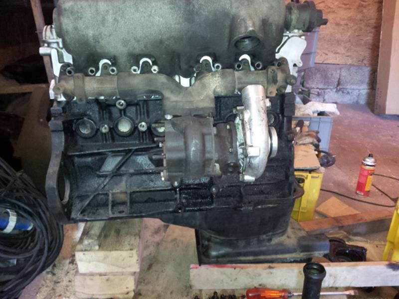

Beitragvon j.b.k » Sonntag 26. Juli 2015, 00:02
Hahaha ja der Fred ist alt und was soll ich sagen?
Der Motor steht immer noch auf der Palette nur der Turbo und den Abgaskrümmer hab ich angebaut.
Ich denke, ich werde mich mal nächste Woche mal wieder um den Turbo kümmern.
anbei Bilder vom jetzigen Stand.
