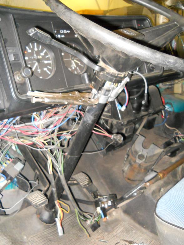

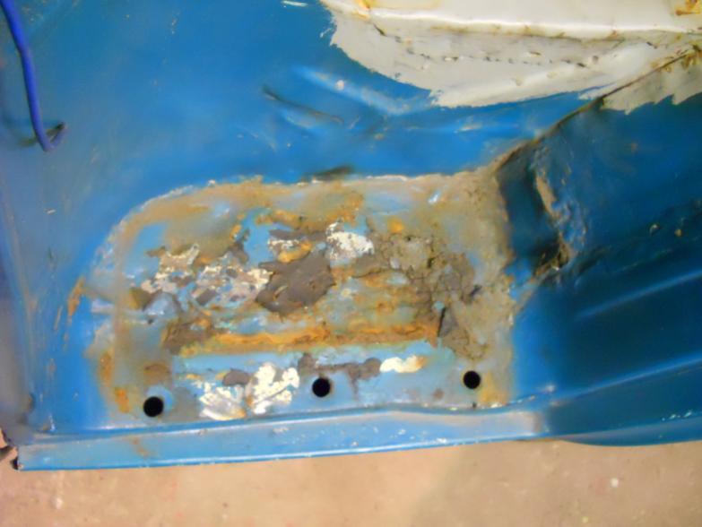

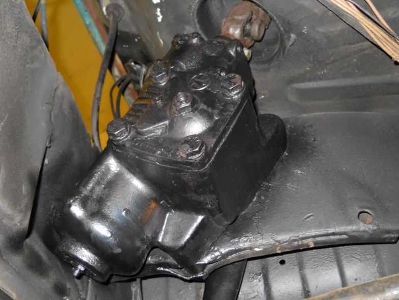

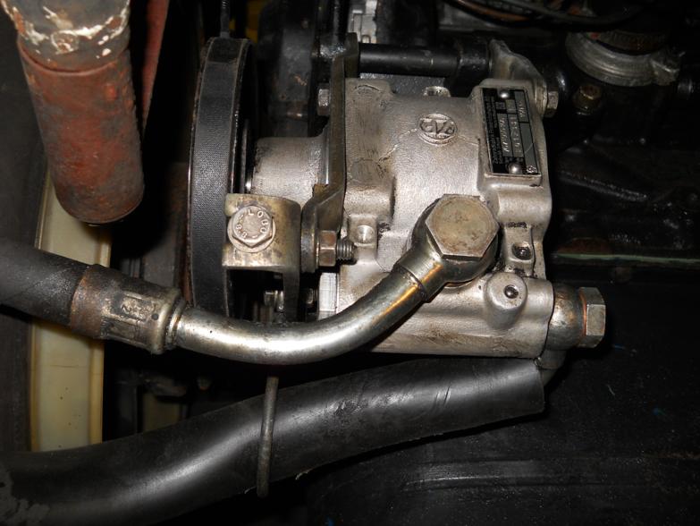

Update 23.01.2011
So die Servo mal komplett zusammen gebaut und alles passt. Die Lenkstange braucht bei mir nicht umgeändert werden.

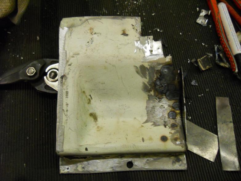

Als das feststand hab ich die Servo wieder demontiert. Jetzt kam das anpassen der Vertiefung ran. Vom Schlacht LT das Blech umgeändert und an meinem LT angepasst.

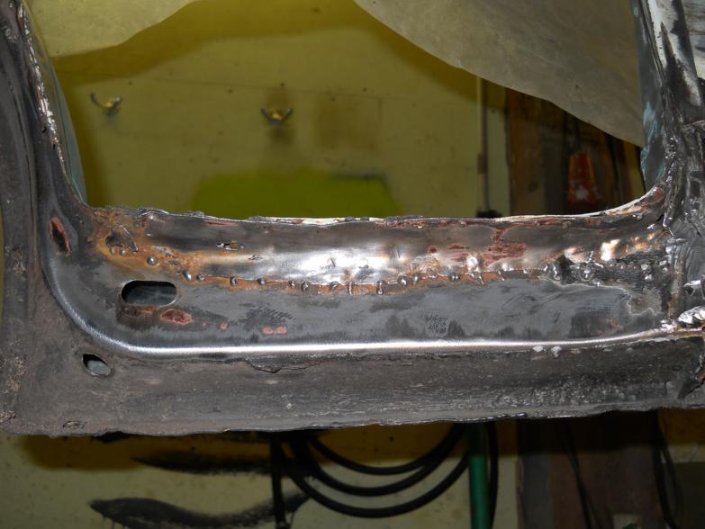

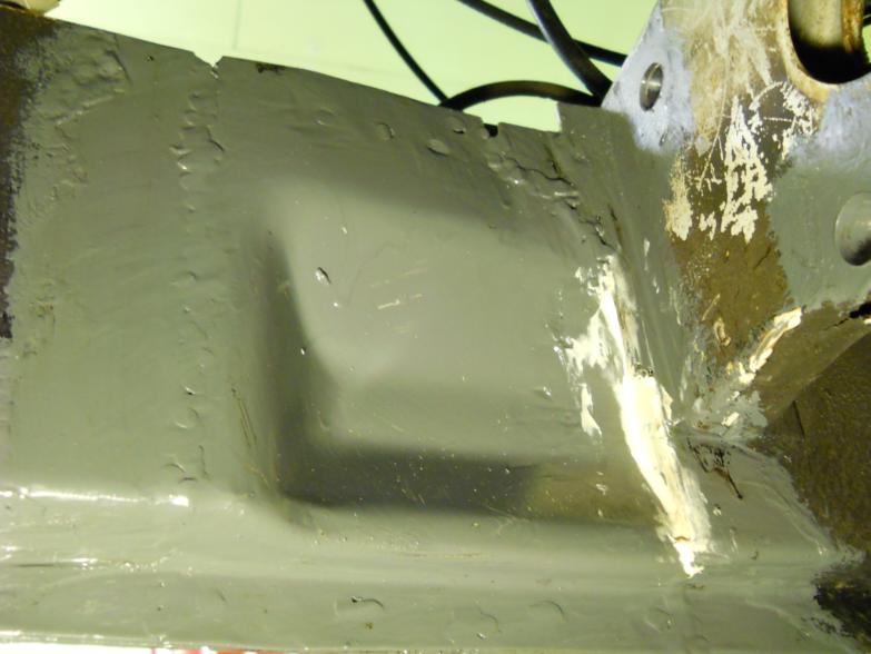

Beitragvon j.b.k » Montag 31. Januar 2011, 22:16
Moin heute das Blech eingeschweißt und gleich mit Rostschutzfarbe versiegelt. Außerdem die Servopumpe weiter montiert.

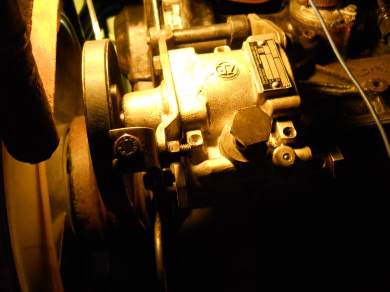

Re: Mein LT, Projekt 2010

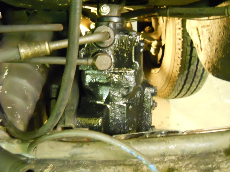

Beitragvon j.b.k » Sonntag 6. Februar 2011, 20:02
Update 06.02.2011:
heute die restlichen arbeiten an der Servolenkung abgeschlossen :TOP:
Ab jetzt kommen wieder Schweißarbeiten auf mich zu. Ich werde die linke Trittstufe auswechseln und ein Loch unten an der A Säule mit einem Repblech instand seztzen.
Anbei mal die Bilder von heute:

Beitragvon Boxerspezi » Sonntag 6. Februar 2011, 21:37
Hallo Hannes,
>Die Lenkstange braucht bei mir nicht umgeändert werden.<
Jetzt sehe ich , daß du das Armaturenbrett nach 83 hast. Damit ist klar, daß alles zusammenpasst.
bei meinem 80er hat nämlich des neue Lenkrohr nicht ans Armaturenbrett gepasst. Und die Kombination 80er Lenkrohr und neue Lenkstange auch nicht.

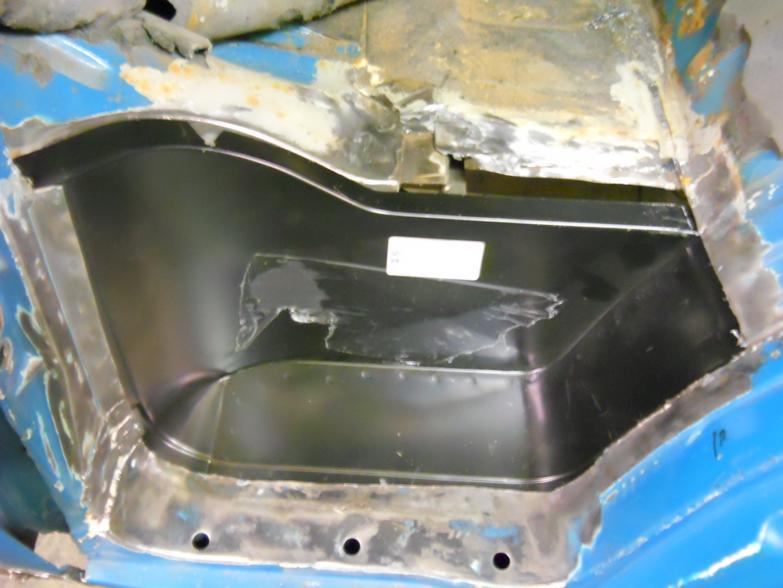

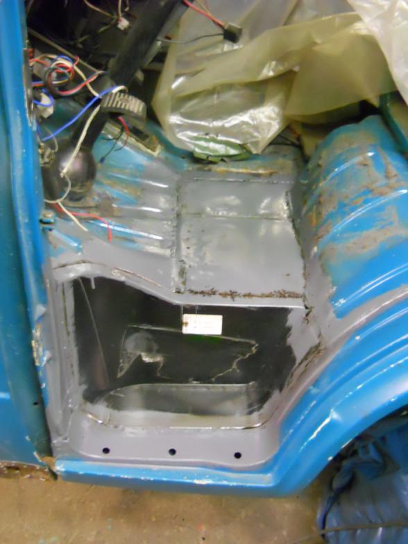

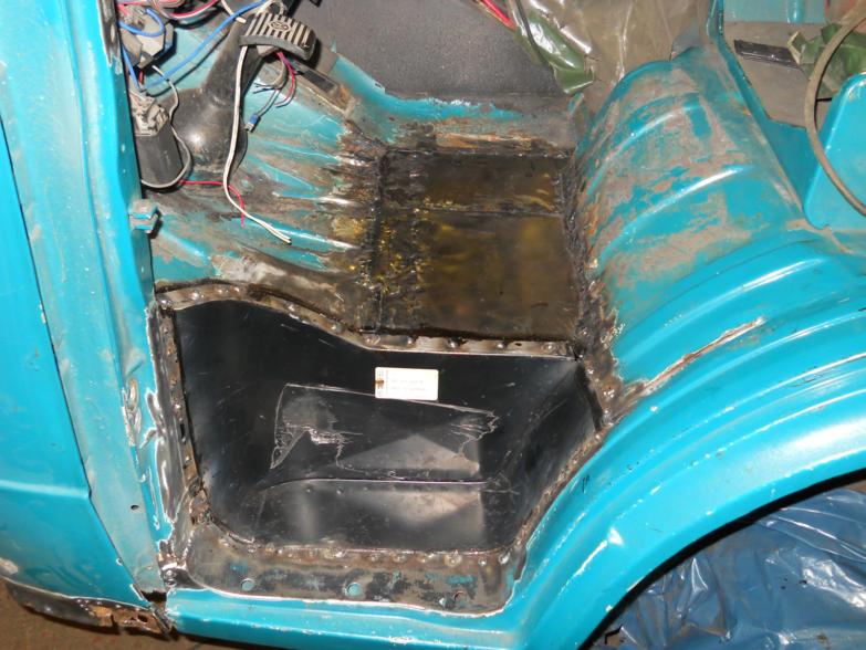

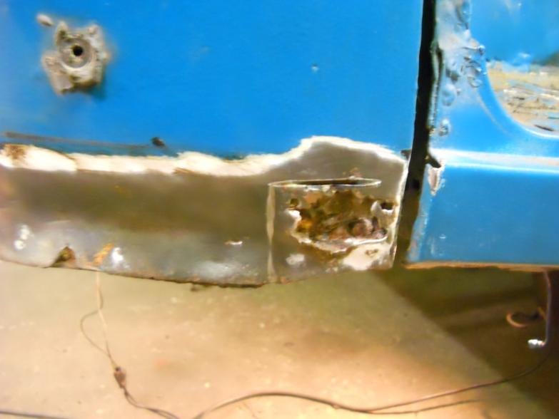

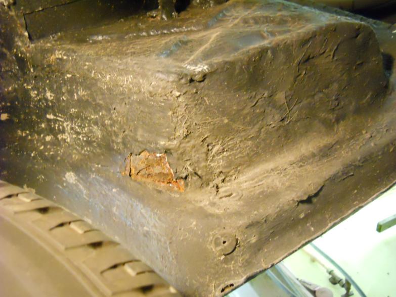

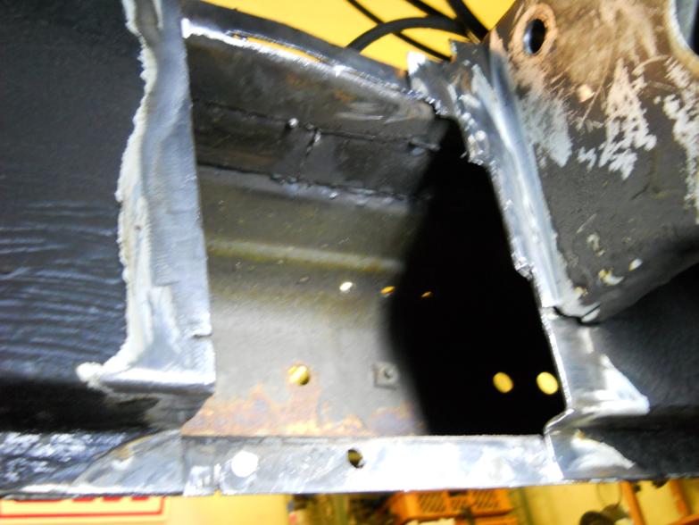

Beitragvon j.b.k » Sonntag 13. Februar 2011, 14:18
So heute morgen mal Sachstand für die linke Trittstufe festgestellt. Trittstufe teilweise durchgerostet also raus damit. Hoffe nur das der Radlauf nicht so beschädigt ist wie auf der rechten Seite es war.In der A-Säule sind auch noch Löcher, son mist. Am Bodenblech muß ich auch noch die stümperhafte Reperatur beseitigen. Das hat mal ein Freund gemacht zur der Zeit wo ich noch nicht Schutzgasschweißen konnte. Früher hat man sich gefreut, heute nur noch kopfschütteln für diese Arbeitsleistung. Hier mal die Bilder dazu:

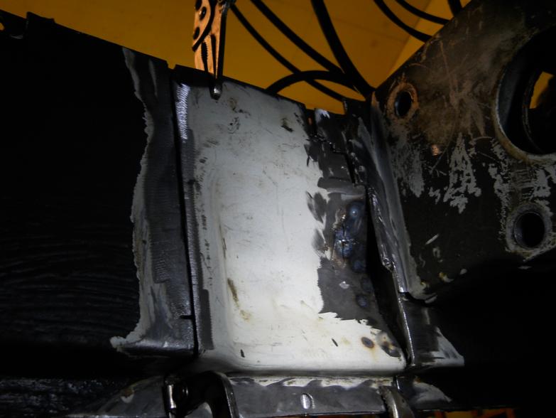

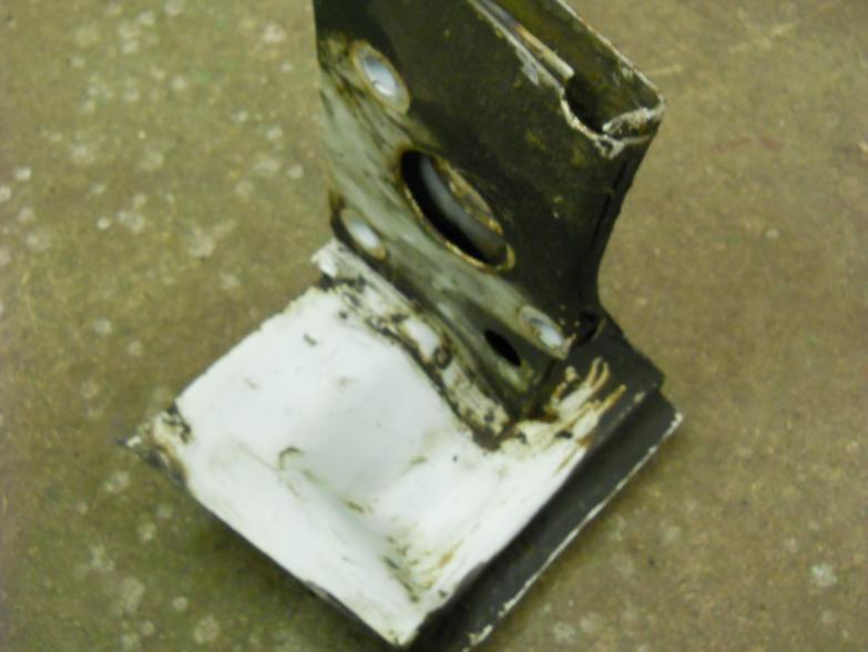

Beitragvon j.b.k » Sonntag 20. Februar 2011, 19:09

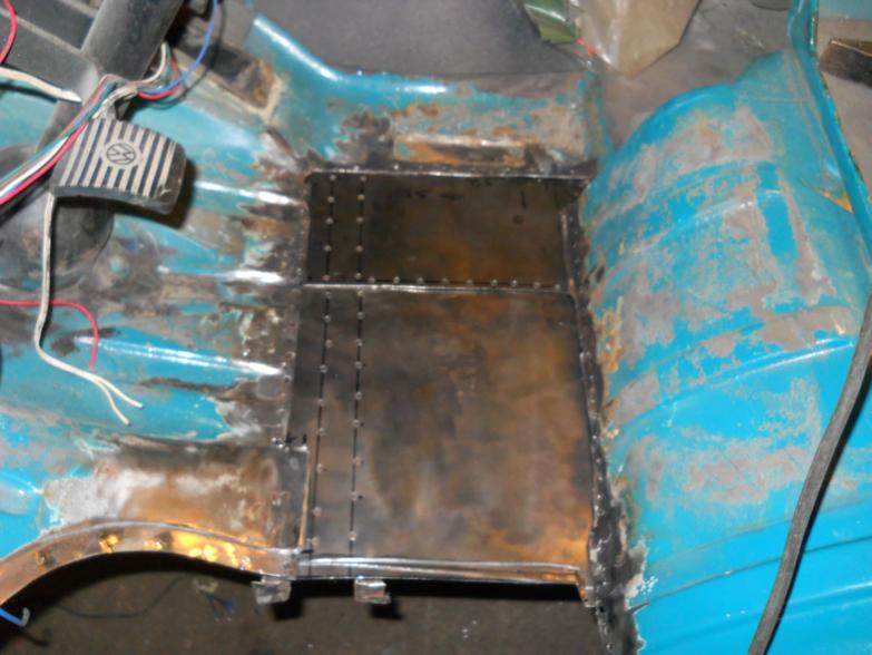

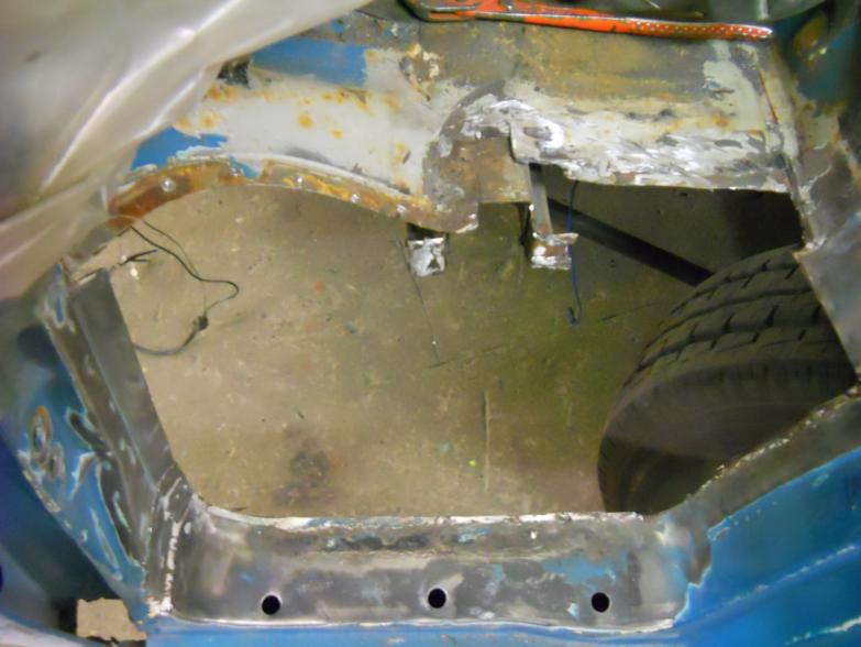

So heute mal wieder etwas Zeit gehabt und weiter ging es mit der Trittstufe. Sie ist jetzt eingepasst. Nur noch das Bodenblech zuschneiden und einpassen und dann wird wieder geschweißt :TOP:
Hier mal die aktuellen Bilder:

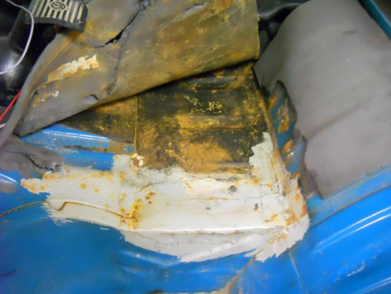

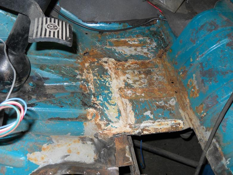

Beitragvon j.b.k » Dienstag 5. April 2011, 22:00
Moin, so es geht mal wieder weiter :TOP: Mußte jetzt auch noch das Bodenblech fast komplett mit erneuern :negativ:
Anbei die Bilder dazu:

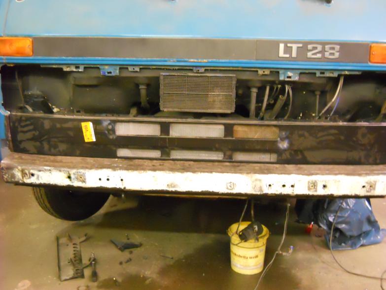

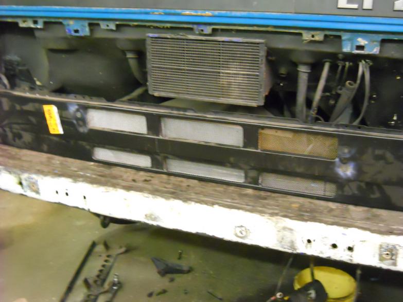

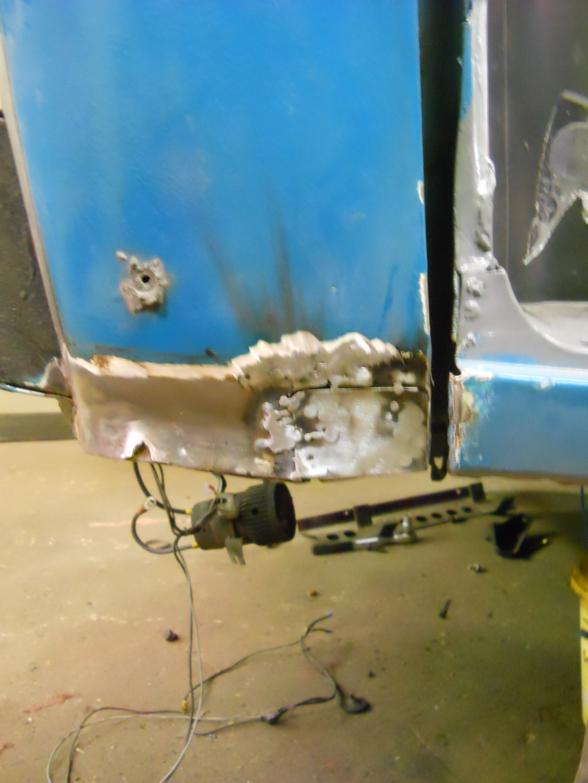

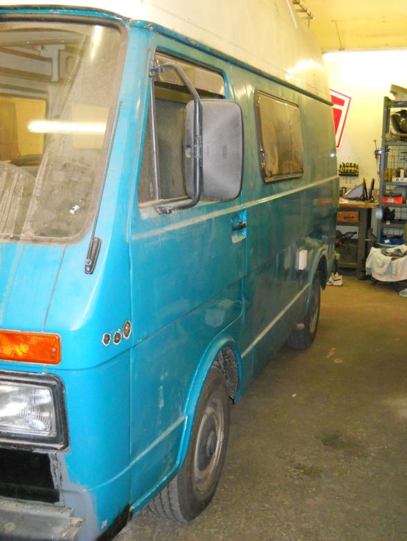

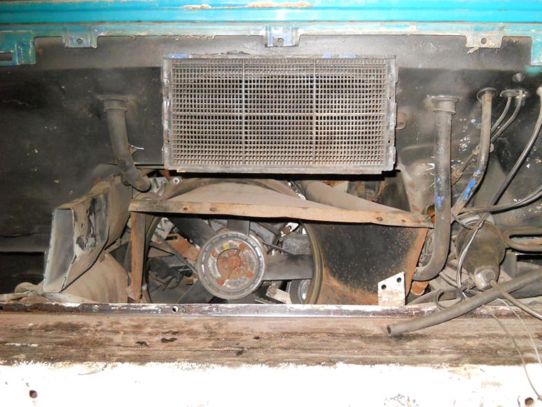

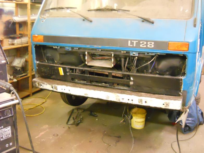

Beitragvon j.b.k » Dienstag 12. April 2011, 22:12

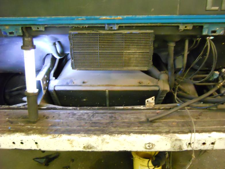

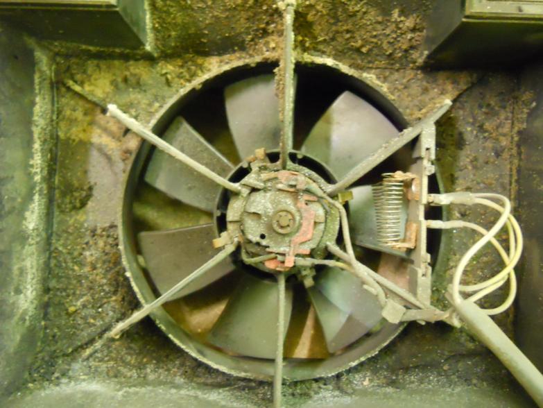

Moin, heute habe ich die Frontmaske eingeschweißt und die A-Säule instandgesetzt. Da ich das Fahrerhaus eh fast auseinander hatte habe ich gleich den Lüfterkasten ausgebaut. Der Lüfter lief ja etwas schwergängig. Hui hab ich nicht schlecht geschaut als ich das Gehäuse auf machte. Was für ein Dreck :!: Also schnell noch sauber gemacht und den Lüfter wieder gangbar gemacht bevor er noch abfackelt.
Bild 343_588x783.jpg (40.87 KiB) 48575-mal betrachtet

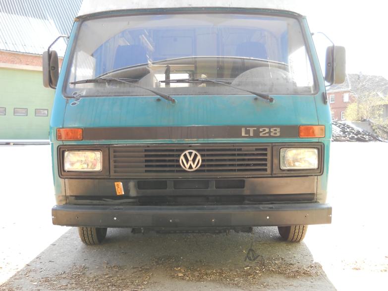

Beitragvon j.b.k » Freitag 15. April 2011, 20:45
Hallo, heute habe ich die Arbeiten an der Frontmaske abgeschlossen. Als nächstes kommen jetzt die Karosseriepfalze rundum dran.
Hier ein paar Bilder:

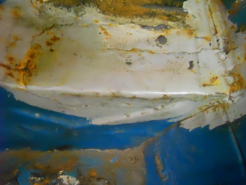

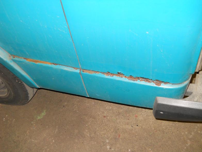

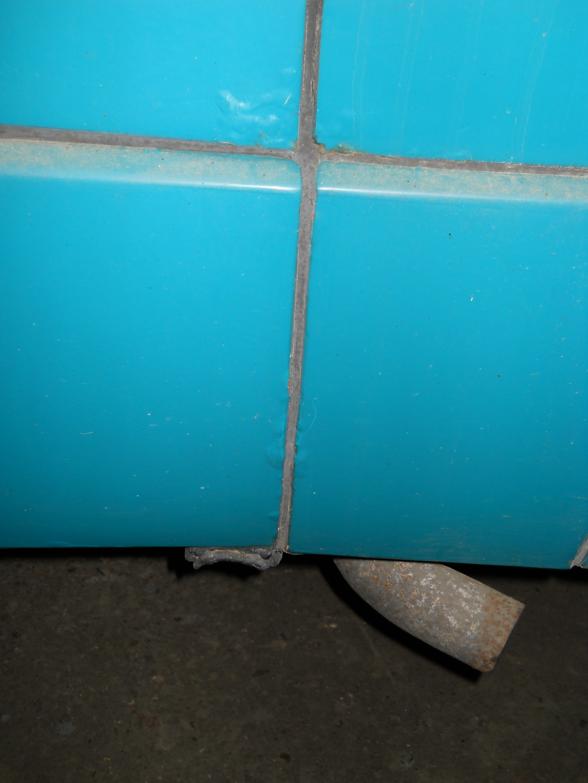

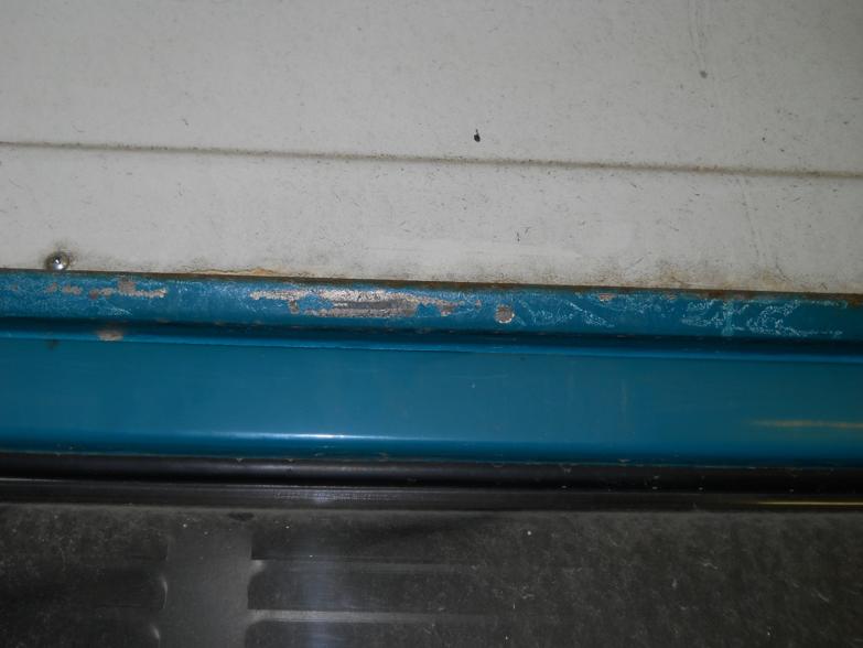

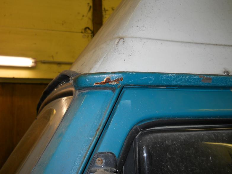

Beitragvon j.b.k » Mittwoch 13. Juli 2011, 16:50
Hallo, der LT steht nach gut 6 wochen wieder in der Halle und weiter geht es. Jetzt sind die Karrosserienähte und die Regenrinne auf der Fahrerseite drann.
Hier mal Bilder zur Schadensfeststellung:
