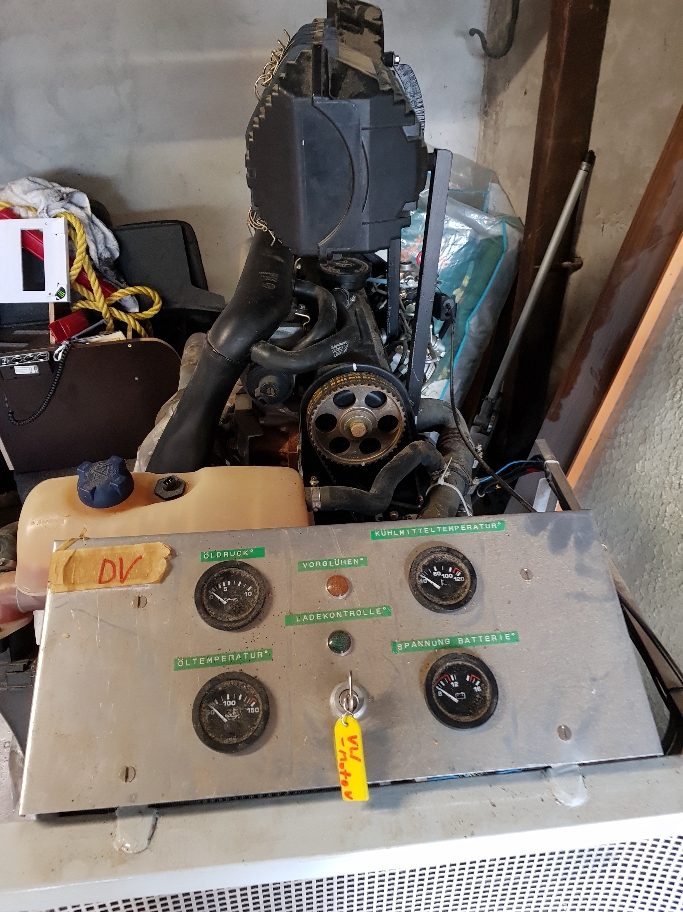

Da der Motor auf einem Prüfgestell montiert ist mit Öldruckmanometer, Anzeige für Öltemperatur und Kühlwassertemperatur, werde ich die Anzeigen im Armaturenbrett einbauen.
Dann habe ich alles im Überblick.

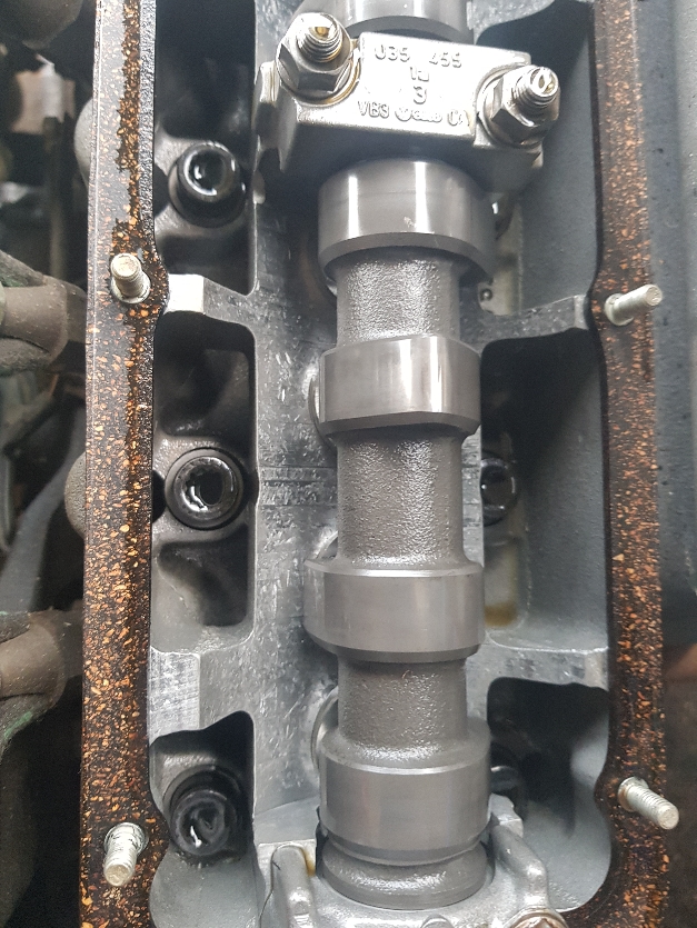

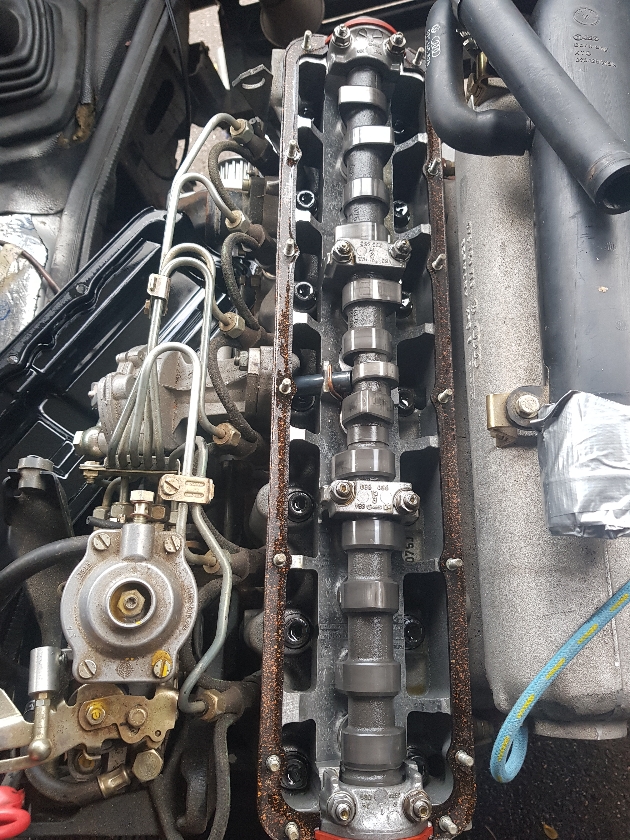

Ich hatte den Ventildeckel ab. Frisches Öl keinerlei Laufspuren und alles top sauber, keinerlei Ablagerungen.

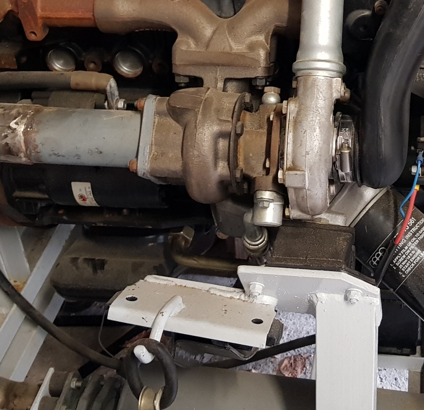

gtdturbo hat geschrieben:Musstest du jetzt die Vorderachse übernehmen vom turbodiesel oder nur den Motorhalter vom DV auf die Saugdieselachse?
Beides. Allerdings kann man die Motorhalterbefestigung der Saugerachse abschneiden und in der passenden Position wieder neu ansetzen.
Der im Bild gezeigte Tragarm war für schwere LTs mit Hilfsrahmen. Weil die eine geschmiedete Starrachse haben, ist da mehr Platz und man kann tiefer gehen.
Was auch noch unterscheidlich ist bei den schweren und leichten LT Turbodieseln, ist der Ölrücklauf vom Turbolader. Der entsprechende Flansch an der Ölwanne sitzt in einer anderen Position, manche Wannen haben aber an beiden Positionen Gewinde und wahrscheinlich lässt sich das Problem auch mit anderen Fittings (Hohlschraube + Ringnippel) an der Leitung lösen. Notfalls müsste man ein Loch in die Wanne machen und dort eine Schottverschraubung einsetzen.

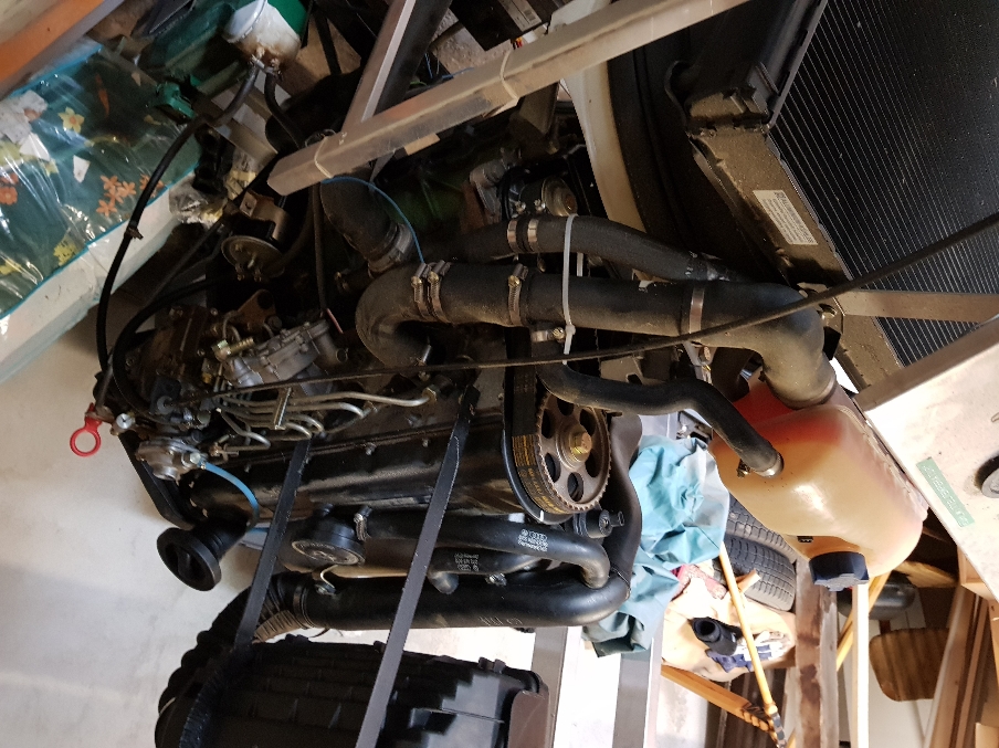

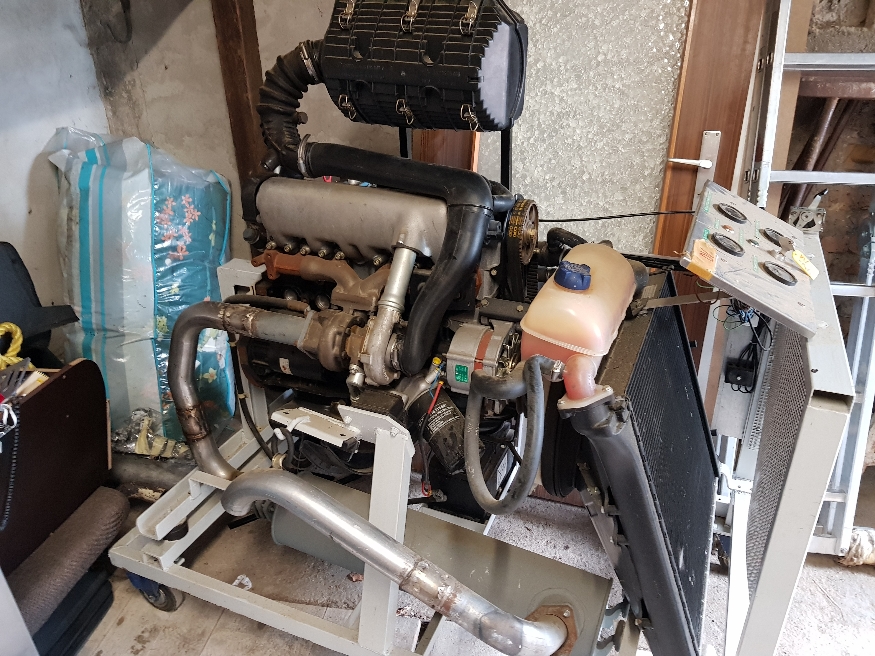

Hier noch ein paar Bilder von dem schönen Motor.

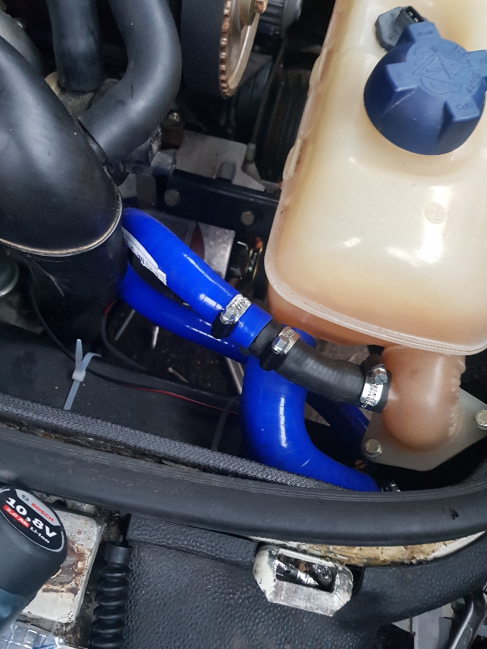

Beitragvon JoTo » Sonntag 1. November 2020, 11:38
So Motor ist nun drin.
Selber Fehler an der ESP wie auf dem Gestell beim Laufen.
Nachdem ich mir gestern Abend viele Bilder der ESP angeschaut habe, ist mir der Fehler ins Auge gesprungen.
Vor und Rücklauf waren vertauscht.
Somit hat er über den Rücklauf durch die Outschraube gedrosselt Diesel angesaugt.
Manchmal kann der Fehler so einfach sein.
Hier ein paar Bilder vom neuen Motor eingebaut.

Beitragvon diesel3 » Montag 2. November 2020, 00:14
Danke für die Fotos.
Sehe ich recht, dass ich den Ventildeckel beim liegenden Motor abnehmen kann, ohne dass große Ölmengen austreten?
Ich möchte nämlich meine Ventildeckeldichtung wechseln und dabei keine große Sauerei verursachen :-)
Re: Neuer Motor für unseren LT von DW auf DV nach Motorschad
Beitragvon Micha-Schrauber » Montag 2. November 2020, 02:19
Ja Hendrik, so ist es, da ist nur bischen Oel, daß auf der Innenseite des Deckels hängt. Wenn Du den Motor nicht gerade vorher hast laufen lassen, ist dort fast kein Oel-
