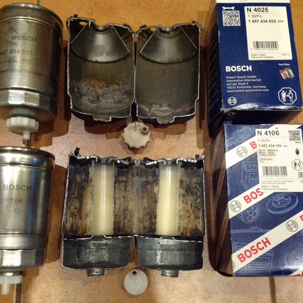

Beitragvon Barney-Nord » Montag 5. März 2018, 20:18
Hallo Paddy, Tiemo und den Mitleser/innen

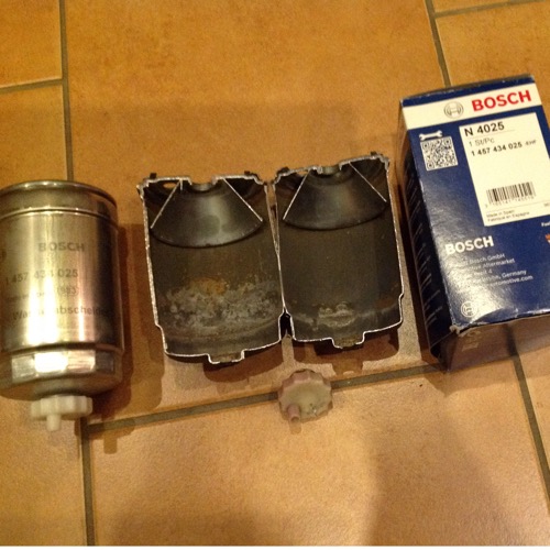

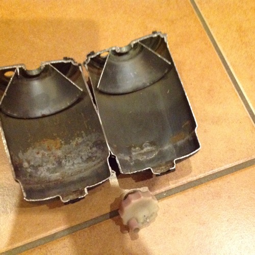

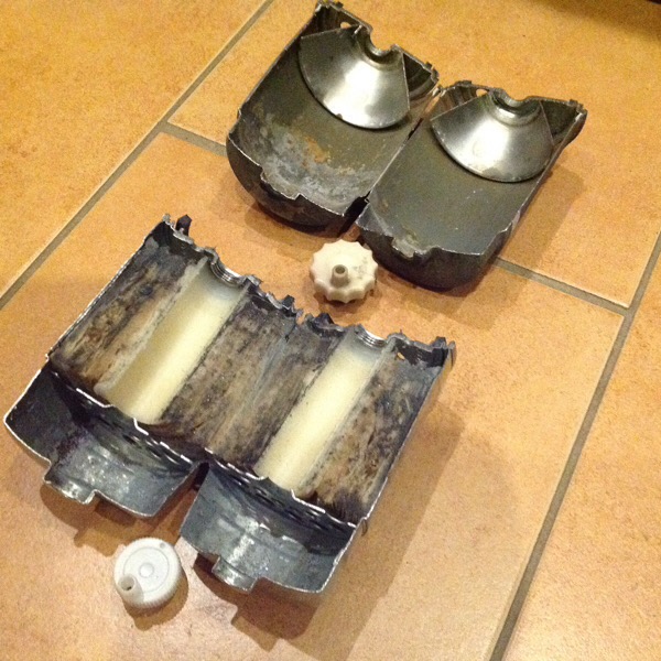

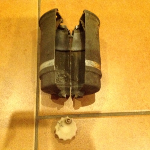

Ich habe eben mal einen alten Wasserabscheider durchgesägt und es ist wirklich eine leere Dose, die wenn sie nicht durchgerostet ist, durch kräftiges ausschütteln immer zu verwenden ist.
Siehe Bilder...
@ Tiemo ... Ich sende dir die Bilder nachher in Originalgrösse

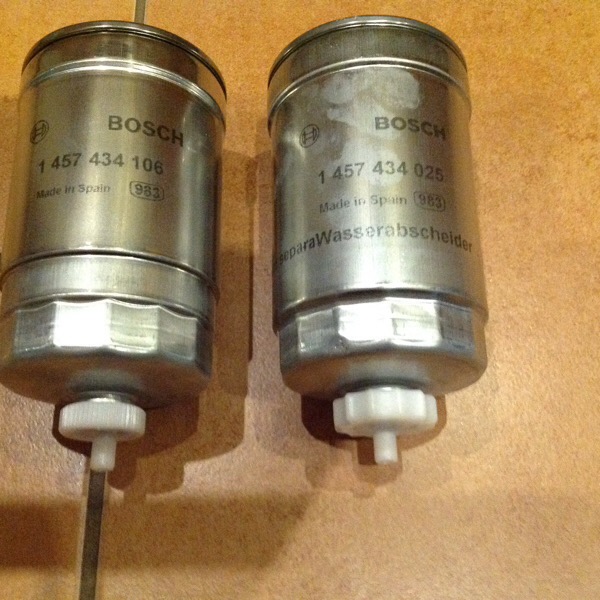

@ Paddy... Du hast mit Sicherheit einen Dieselfilter statt einen Wasserabscheider verbaut. Ich habe soeben mal einen neuen Dieselfilter Bosch 1 457 434 106 genommen, habe die Kunststoffschraube heraus gedreht und bin mit dem Schraubendreher durch das Loch und wenn der Schraubendreher etwas schief gehalten wird, kommt in Ca. 4cm tatsächlich, der von dir beschriebene "Widerstand"
Dazu fehlt mir auf deinem Bild, die silberne Banderole, wo eigentlich "Wasserabscheider" drauf steht.
Gut an meinem Bildern zu erkennen. Auf den neueren ist diese Banderole nicht mehr, siehe Bilder.
Also, du hast mit ziemlicher Sicherheit einen Dieselfilter verbaut, wo normal der Wasserabscheider rein kommt.
Das kann sogar schon dein ganzes Problem sein... Der ist bestimmt mit Modder voll und total versifft !

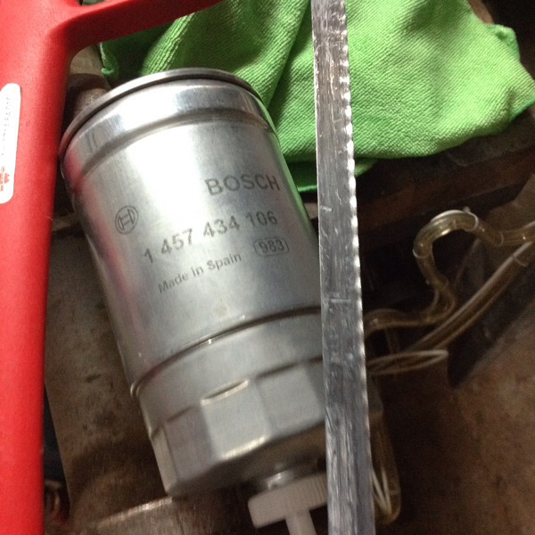

Beitragvon PaDDy » Dienstag 6. März 2018, 08:45

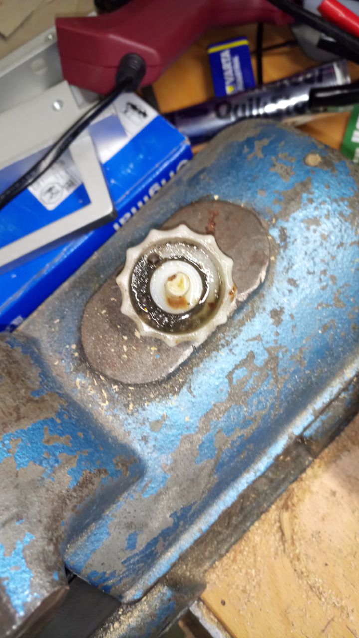

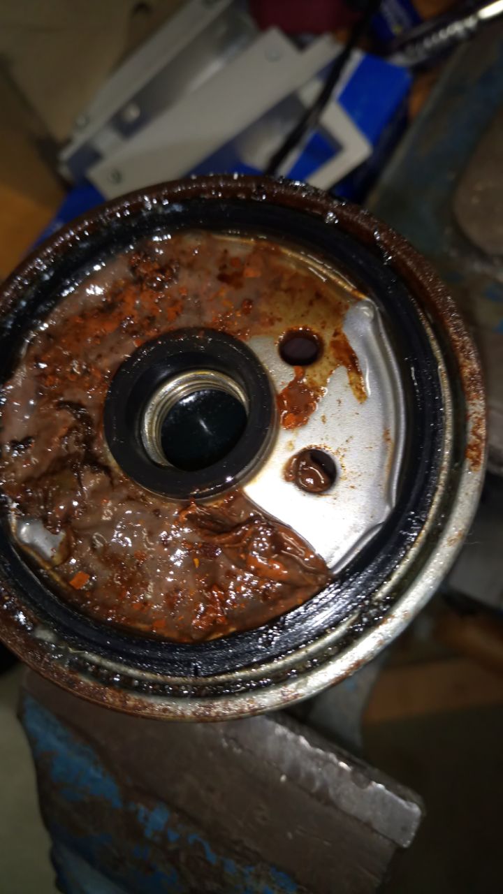

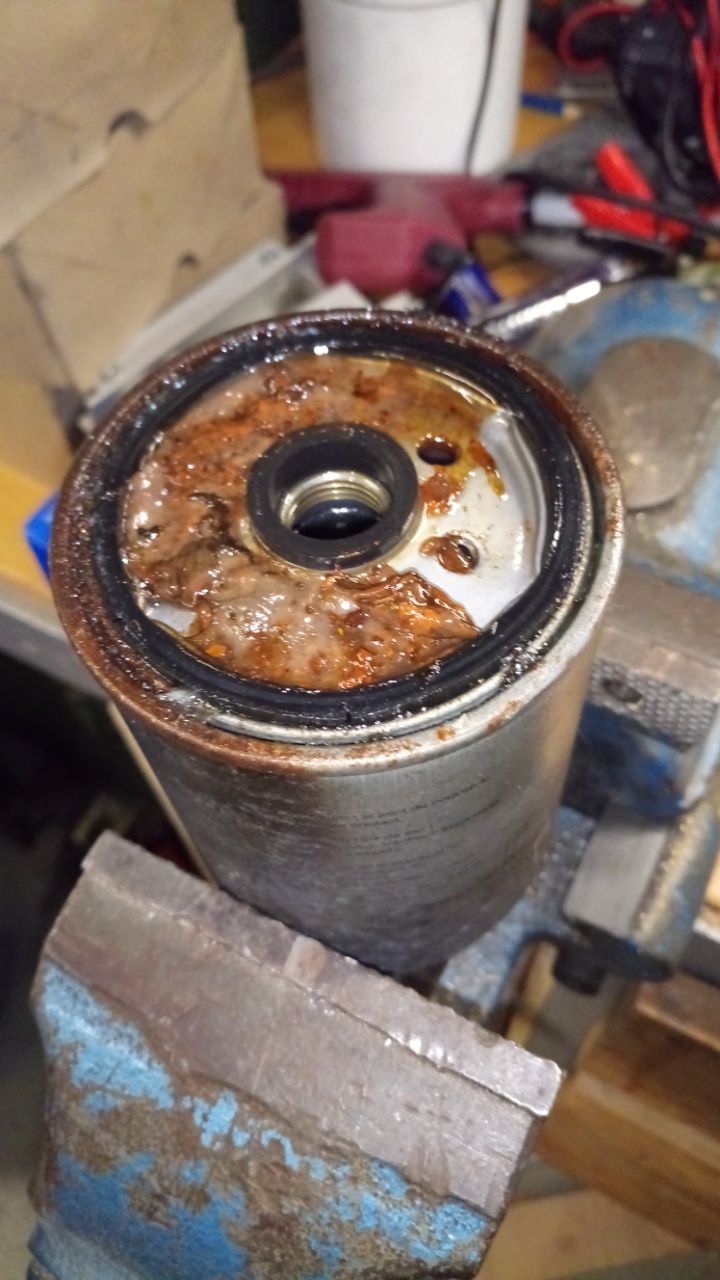

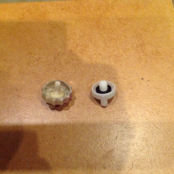

Hab ihn jetzt mal ausgebaut. Der Wasserabscheider ist zwar noch nicht da aber naja. Mit der Flex aufschneiden hab ich mich dann doch nicht getraut :lol:
Hier die Fotos wie er aussah. Das oben drauf ist eine Wahnsinnig zähe masse. Der Inhalt war fast nur (sehr verdrecktes) Wasser.
Die Rändelschraube. Auch versifft.

Re: 2,4D DW Motor (75PS) Bj. 1984 verliert Leistung und geht
Beitragvon frarit » Dienstag 6. März 2018, 10:26
Ja Paddy da hast du doch die Ursache gefunden ich denke mal das du mit dem neuen Wasserabscheider dann Ruhe hast und dir den Tankausbau sparen kannst. Es war halt nur ein versteckter Filter(Wasserabscheider) der dein LT fast lahm gelegt hat.
Gruss Frank

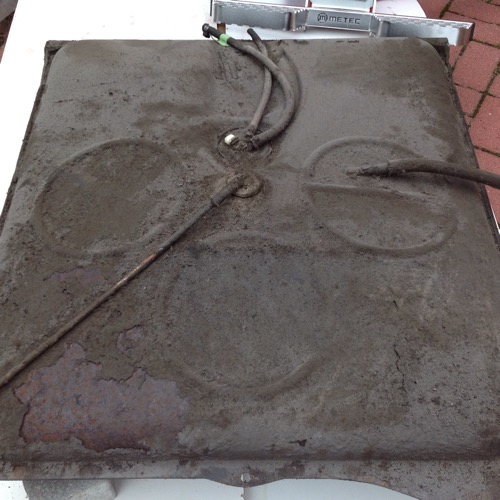

Beitragvon Barney-Nord » Dienstag 6. März 2018, 20:37

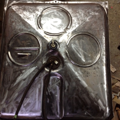

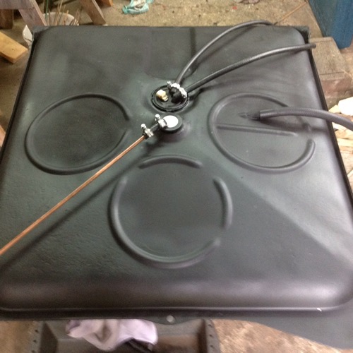

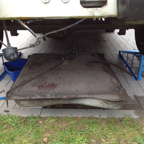

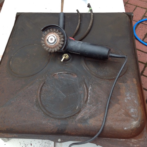

Hier nochmal meine Warnung an alle, wie ein Tank nach 33 Jahren aussehen kann....
Hätte ich meinen Tank nicht ausgebaut, was ich nur auf Grund von Wasser im Tank getan habe, hätte es noch wenige Jahre gedauert und der Tank wäre von oben durchgerostet. Und das obwohl ich einen sehr gepflegten Lt fahre. Aber ohne Ausbau ist das nicht zu erkennen !
Das gemeine daran ist, das Mensch ja da oben nicht wirklich kontrollieren kann, was da so los ist.
Dieses geht nur mit einem Ausbau vom Tank.
Schaut euch mal die Bilder direkt nach dem Ausbau an und als ich das gesehen habe, war ich erstmal geschockt.
Der Tank war oben herum total angerostet und teilweise kurz vorm durchrosten.
Unterhalb des Tank, sah er aus wie neu aus dem Laden.
Ich weiß nicht ob dieser "Unterbodenschutz" der auf meinem Tank war, serienmäßig oder mal von einem Vorgänger damit eingesprüht wurde, ich denke aber mal, dass der Tank noch nie draußen war und es so wie auf meinen Bilder vom Ausbau, Original ist.
Kurz zusammen gefasst... Roststellen oberhalb des Tanks sind sehr problematisch, da ohne Ausbau kaum zu erkennen.
Ich hatte noch Glück im Unglück, da ich noch keinerlei Durchtostungen hatte. So konnte ich meinen vorher mit einer ausführlichen Sanierung retten. Und schwer ist der Ausbau nicht, halt nur ein bissel trickreiche Millimeterarbeit. Einfacher geht es, wenn der Bremskraftregler leicht gelöst wird, über die SW13 Schrauben, mit der er befestigt ist. Nur lösen, Schrauben nicht ganz herausdrehen.
Glaubt mir, ich war wirklich geschockt, wie der Tank von oben aussah ... Damit hatte ich nicht gerechnet.
Ich sehe gerade, ich habe die Bilder erscheinen gleich von hinten nach vorne gesehen. Lasse ich jetzt so...
Ihr müsst sie einfach in der Reihenfolge von unten nach oben betrachten ;)

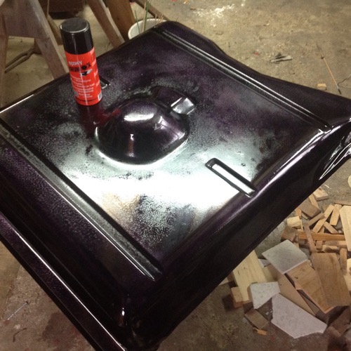

Anmerkung zur Bildbeschreibung vor dem Wiedereinbau... Die Rostbehandlung geht auch mit Fertan, allerdings muss dann vor der Lackierung noch Grundiert werden, was bei Brunox nicht notwendig ist. Ich verwende beides, je nach Bedarf und Zweckmäßigkeit und schwöre auf diese beiden Mittelchen gegen Rost am Lt, insbesondere die brüchigen Nähte lassen sich gut mit Fertan behandeln mit langfristigem Erfolg.Aber beim Thema Rost schwört jede/r auf was anderes...Apropo Rost, die neuen Schlauchschellen müssen unbedingt aus Edelstahl sein...
Gruß Barney
Tank vor dem Wiedereinbau.. Ablaufplan... Entrosten mit Flex, mit Brunox behandeln.. Lackieren Mattschwarz... Ich habe den Tank dann wieder mit Unterbodenscheiss eingesprüht... Ahja und alle Teile außer das Mittelteil mit den Ansaugrohren getauscht
Direkt nach dem Ausbau

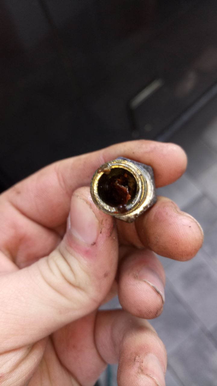

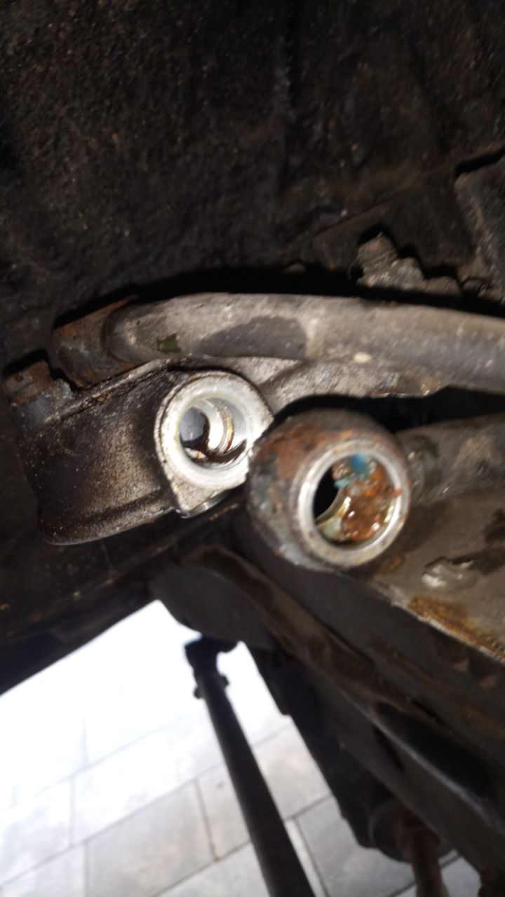

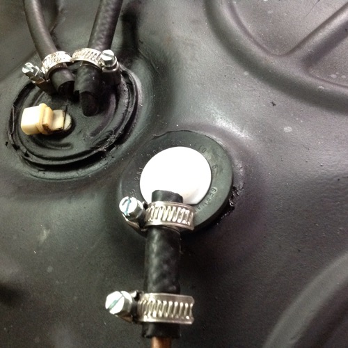

Das Problem waren die Leitungen die zum Wasserabscheider führen (Also das zweite Problem sozusagen :grin: )
Ich hab jetzt mal mit Druckluft alles ausgeblasen. Mal schauen ob er läuft sobald die Batterie wieder will oder ob ich heute doch noch den Tank ausbauen muss :-?

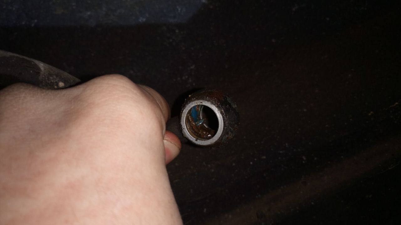

Nur wundere ich mich was das für ein blaues Zeug in dem Ring ist. Adblue wirds ja wohl nicht sein :lol:
Der Ring der Zuleitung
Alle seitlichen Löcher mit Schlamm verschlossen
Die Schraube der Zuleitung die vom Tank kommt
Beitragvon tiemo » Donnerstag 8. März 2018, 15:31
Hallo Paddy!
Das blaue könnte eine Dichtmasse (zB. Hylomar) oder Gewindekleber (Loctite) sein.
Auweh, da hast du aber eine ganz schöne Sammlung Mist in deinem Kraftstoffsystem - egal, ob das nun Dieselpest ist oder verharztes Pflanzenöl...
An deiner Stelle würde ich kurzen Prozess machen und alle Schlauchleitungen wechseln. Falls du an eine Endoskop-Kamera kommen könntest, würde ich mir den Tank mal von innen anschauen, vor allem den Bereich der Entnehmer-Röhrchen.
Wenn du Glück hast, klebt das Zeugs fest in einer Höhe an der Wand und macht keine Probleme, solange es da friedlich kleben bleibt. Schlimm wird es, wenn das Zeugs durch irgendwas mobilisiert wird und in den Kraftstofftrakt wandert, sei es durch gut gemeinte Reinigungsversuche oder eine andere Kraftstoffzusamensetzung. Aber schau erst mal rein...

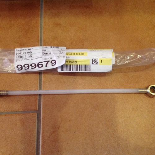

Hier das für dich notwendige neue Rohr zwischen Filter und ESP

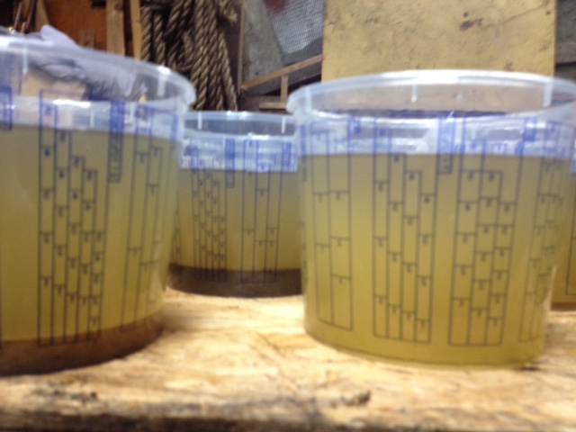

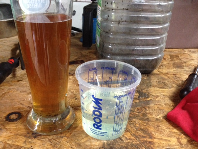

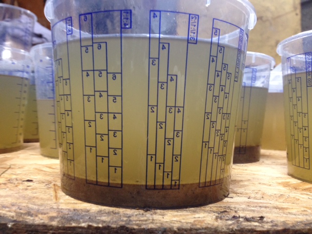

So sah mein Tankinhalt aus...Den krassen Moder habe ich schon vorab abgesiebt.... Oberhalbe Schicht in den Bechern verdreckter Diesel und die untere Lage eine Mischung aus Wasser, Moder und Rost... Bei dem einen Bild mal schön zu sehen... Der verfärbte Diesel aus dem Tank und neuer frischer Diesel im Becher daneben...
Ich hatte fast 60 Liter Diesel im Tank, beim Ausbau... Habe erst alles aus dem Tank in einen Riesenkanister umgepumpt, dann Tankausbau... Dann den alten Diesel in die durchsichtigen Lackierbecher kurz stehen lassen und die obere Dieselschicht in den Bechern vorsichtig in einen anderen Kanister durch ein Lackiersieb umfüllen. Wasser und Moder im Becher belassen,also die Emulsion trennen. Bzw. den oben schwimmenden leichteren Diesel vom unteren schwereren Wasser trennen. Wasser in ein Sammelgefäss, damit du anschließend messen kannst, wieviel Wasser du im Tank hattest. Bei mir waren es zwei Liter.
Ich hatte mir um die 20 ein Liter Lackierbecher dafür besorgt und da ich 60 Liter hatte, habe ich dreimal, jewals 20liter in die Becher gefüllt, wie oben beschrieben, dann die Emulsion getrennt
Den getrennten Diesel kannst du später wieder verwenden, wenn du gleichzeitig flüssig Mollig reinhaust...
Tja, krasser. Unterschied, zwischen meinem Diesel im Tank und zum Vergleich, neuer Diesel von der Tankstelle ...
Mein Tankinhalt vor der Trennung. Umso dunkler die Brühe, siehe links, desto tiefer stammt das aus dem Kanister und da das Wasser immer nach unten geht, ist natürlich der Inhalt aus dem unteren Teil des Kanisters dreckiger wie das, was sich oberhalb des Kanisters angesammelt hat.
Unten Wasser, oben Diesel. Mit der Bechermethode lässt sich der Diesel sehr einfach vom Moder trennen. Einfach vorsichtig den oberen Diesel abkippen, so dass das Wasser im Becher bleibt.
Obere Schicht Diesel, unten Wasser und Bakterien

Beitragvon Barney-Nord » Donnerstag 8. März 2018, 23:45
So Ihr Lieben...
Ich war einfach mal neugierig und zum Glück hatte ich im Keller noch einen,nach der Tanksanierung, nur kurz eingebauten Dieselfilter, den ich heute mal zersägt habe.
Die Unterschiede zwischen Wasserabscheider und Dieselfilter sind sehr gut zu sehen.
Der Wasserabscheider ist hohl von innen, der Dieselfilter hat eine Filtereinlage.
Äußerlich unterscheiden sich beide nur geringfügig, aber eindeutig !
Der Wasserabscheider hat in der Dose unten noch eine Art Absatz.
Aber das vermutlich entscheidene und sehr einfach für jeden überprüfbar, ohne viel Stress, ist die Wasserablaßschraube !
Bei dem Wasserabscheider ist die Wasserablaßschraube deutlich größer, wie vom Dieselfilter.
Zusätzlich ist das Gewinde der Wasserablaßschraube unterschiedlich !
Beim Wasserabscheider hat die Wasserablaßschraube ein M6 Gewinde.
Beim Dieselfilter ist ein M8 Gewinde verbaut.
Ergo kann jeder, der die schraubbare Patrone von Bosch oder VW eingebaut hat, von außen im linken Radkasten erkennen, ob er den richtigen Wasserabscheider oder den Dieselfilter verbaut hat. Der alte VW Original Abscheider/Filter ist von Bosch für VW hergestellt und daher natürlich baugleich mit dem von Bosch.
Alles vorausgesetzt, die Filter/Abscheider wurden schon immer mit den unterschiedlichen Gewinden hergestellt. Das weiß ich aber nicht genau.
@Paddy, wenn ich mir deine Wasserablaßschraube anschaue, würde ich sagen, die hast den richtigen Wasserabscheider verbaut. Schaue doch mal, ob das Gewinde deiner Schraube M6 oder M8 hat. Oder Säge das Ding einfach auf. Den richtigen Schraubstock hast du doch und eine Bügelsäge mit Stahlsägeblatt wirst du auch haben.
Jetzt kann sich auch jeder vorstellen, wie die ESP zu kämpfen hat, wenn statt der leeren Dose ( Wasserabscheider) ein Filtereinsatz (Dieselfilter) verbaut wurde.
Vielleicht gibt es ja hier noch Mitleserinnen, die einen der beiden erwähnten Teile liegen haben und könnten mal gucken, was die jeweilige Wasserablaßschraube für ein Gewinde hat.
Alle Angaben expliziert für die sog. Schraubpatrone. Aber ich denke das System mit den beiden Anschlußnippeln wird ähnlich oder gleich sein.
Wie immer sind alle Bilder auch fürs Wiki frei gegeben...
Gruß Barney
Links der Dieselfilter... Rechts der Wasserabscheider... Die optischen Unterschiede kann sich jeder selber anschauen ...
Oben im Bild der Wasserabscheider unten der Dieselfilter... Alle Angaben nur für die sogenante Schraubpatrone !
Hier ist der Filtereinsatz im Dieselfilter gut zu erkennen...
Links die Wasserablaßschraube aus dem Wasserabscheider mit M6 Gewinde.... Rechts die Wasserablaßschraube aus dem Dieselfilter mit einem M8 Gewinde. Dazu ist die Schraube vom Wasserabscheider deutlich breiter und auch die "Rändelung" ist deutlich ausgeprägter, wie beim Dieselfilter
Zuletzt geändert von Barney-Nord am Freitag 9. März 2018, 00:44, insgesamt 1-mal geändert.

PaDDy hat geschrieben:Oha, das ist echt heftig, Barney.
Klasse wie du das alles so fein säuberlich dokumentiert hast!
Ich denke mal mein Tank wird ähnlich rauskommen. Habs versucht mit Druckluft die Leitungen zum Tank freizukriegen und dann mit dem Mund und meinem Aquariumsschlauch den Diesel vom Dieselfilter am Motorblock aus anzusaugen. Das hab ich ein paar Mal wiederholt und immer zurückfließen lassen. Dann hab ich versucht zu starten und...nope. Die Einspritzpumpe kann den Diesel nicht ansaugen. Mit der Kanistermethode bin ich dann noch schnell aus der Einfahrt raus zum Umparken. Das ging ohne Probleme also liegt das Problem auch definitiv nicht an der ESP.
Ich hab zwar unheimlich Schiss davor aber morgen früh fahr ich auf Rampen und bau den Tank aus. Leider ist jetzt kaum mehr Zeit um die Schläuche zu tauschen gegen neue denke ich (Also schon aber ich wüsste auch momentan gar nicht wo ich die herkriegen könnte oder wie viel Meter also kann ich frühestens morgen früh bestellen. Kriegt man die denn nicht ausbauen und mit Hochdruckreiniger, Druckluft oder ausspülen und hin und herschwappen sauber? Ich würde sie natürlich schon gern tauschen da es normalerweise ja nur die Schläuche bis zum Wasserabscheider sind.
Womit kriegt man denn den Tank am besten sauber sobald er mal ausgebaut ist? Wasser/Hochdruckreiniger?
Danke :)
EDIT: hab jetzt den unteren Beitrag gelesen. Hast du deine Schläuche bis zum Wasserabschneider getauscht oder hast du sie auch nur gereinigt?
Hey Paddy... Diese ausgehärteten Schläuche am Wasserabscheider, die mit den Hohlschrauben verbunden sind, habe ich nicht getauscht, war zum Glück nicht notwendig... Ich habe im Motorraum alles getauscht und das ist die von Tiemo beschriebene Meterware. Meine sind vom VW Dealer, gibt es aber auch im Zubehör... Über die benötigte Menge kann ich dir gerade keine gesicherte Auskunft geben..
