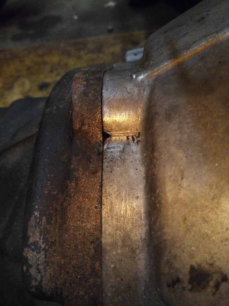

Beitragvon Motorschaf » Freitag 25. Mai 2018, 13:43
Auch an dieser Stelle hier?
Da war ich nämlich gerade erst dran, da ist bei mir nur dieser leichte Buckel, auf dem im Foto das Ventil sitzt, und der hat ne glatte Oberfläche.
Zitat von http://www.lt-forum.de/dokuwiki/doku.ph ... _abdichten :
Ist die Entlüftung bzw. Belüftung verstopft bildet sich im Getriebe bei Temperaturanstieg ein Überdruck , welcher dann zwangsweise „irgendwo“, meist aber am Wellendichtring(auch wenn dieser erneuert wurde) zur Kardanwelle, entweicht.
Hinweis: Das Entlüftungsventil ist nicht bei allen Getrieben verbaut.
Ich mach Sonntag mal ein Foto, wie die Stelle bei mir aussieht.

Beitragvon masmat21 » Freitag 25. Mai 2018, 17:37
Da

Beitragvon Tomturbo1958 » Montag 28. Mai 2018, 23:04
Servus!
Jedes Getriebe muß eine Entlüftung haben, habe ich jetzt schon mehrfach geschrieben! Es funktioniert nicht ohne, es muß einen Druckausgleich geben! Wenns kein vorgesehenes Ventil oder eine Öffnung gibt, dann findet der Druckausgleich wo anders statt! Das schwächste Glied ist die Tachowelle, weil die nicht wirklich dicht ist! Würde es gelingen die Tachowelle zu dichten, fände der Druckausgleich bei der Schaltwelle oder der Abtriebswelle statt!

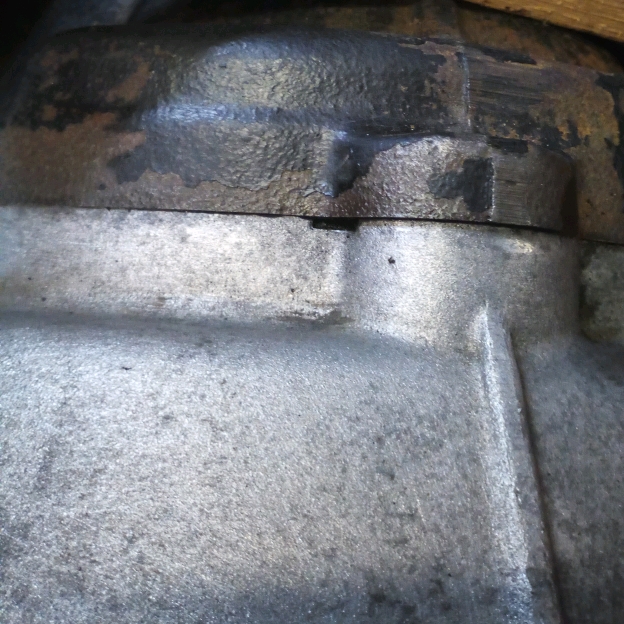

Beitragvon Motorschaf » Samstag 9. Juni 2018, 09:45
Danke ihr beiden, und ich glaub's dir ja, Tom. Es ist ja auch nur logisch, dass die Tachowelle dann als Entlüftung herhält, wenn die andere dicht ist, denn die Simmerringe haben bestimmt mehr Widerstand.
. Ich hab mir nur echt nen Wolf gesucht, mit den Fingernägeln übers Getriebe gekratzt in der Hoffnung, irgendwo was zu finden... Nix. Ich weiß nicht, wo sie versteckt ist. Oder ob der Spalt schmal genug ist, dass die Dichtpaste ihn verschlossen hat, die da klebt. Ich hab jetzt den Rückfahrschalter eineinhalb Umdrehungen rausgedreht - die Kabel verhindern ja, dass er sich weiter rausdrehen kann...
So sieht der Bereich bei mir aus:
Jetzt kommt mir grad noch was...
Das Getriebe selbst und die Kupplungsglocke sind ja zwei verschiedene Teile. Aber die Entlüftung scheint ja bei den Modellen mit Entlüftungsventil (statt Spalt) über die Kupplungsglocke zu gehen. Wäre es denkbar, dass mein Getriebe eins von denen ist, die mit dieser Glocke mit Entlüftungsventil gepaart gehören, aber irgendwann mal mit einer Glocke verheiratet wurde, die eigentlich an ein Getriebe mit Spalt am Gehäuserand gehört?

Beitragvon tiemo » Samstag 9. Juni 2018, 16:32
nein, das kann nicht sein, es müsste die Glocke entweder den Spalt oder das Loch für das Ventil haben.

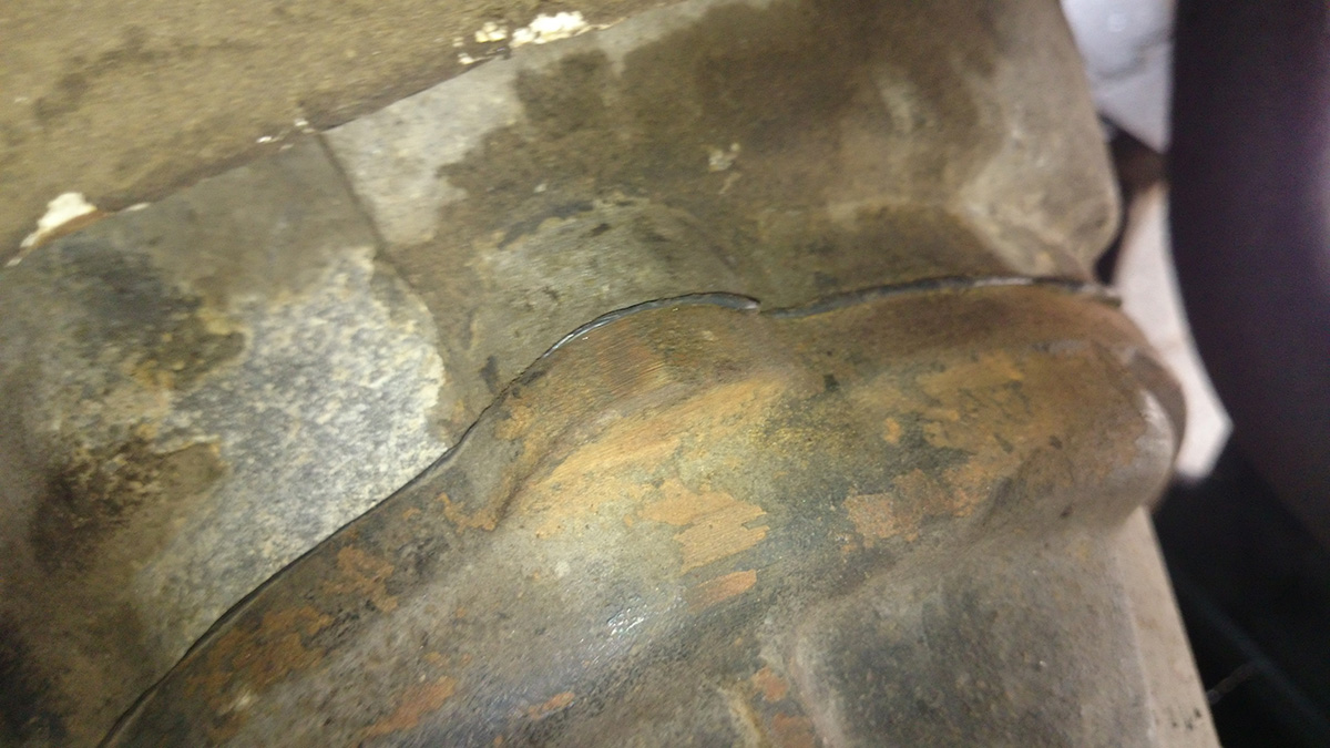

Beitragvon masmat21 » Samstag 9. Juni 2018, 20:41
Hi also bei meinem Getriebe was ich ausgebaut habe , sah dieser Schlitz auch nicht so sauber ausgearbeitet bzw verdreckt zu sein ich denke mal das, dass in Richtung Labyrinth Entlüftung geht wenn du dein Getriebe Draußen hast dreh es doch einfach mal rum und schaue ob es da oben irgendwo raus läuft... Natürlich vorher bitte hinten rum abdichten wenn dein Getriebe scheinbar schon mal abgedichtet wurde kann es natürlich sein das die schmatze alles dicht gemacht hat.. Original ist doch da glaube ich nur eine Papier Dichtung...

Beitragvon masmat21 » Samstag 9. Juni 2018, 21:22
So siehts bei dem anderen aus da war auch Dreck drin hat man vorher auch nicht gesehen!
