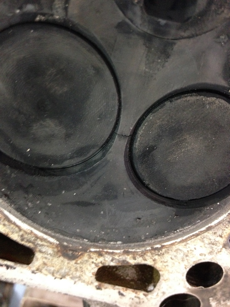

Es sieht stark danach aus. Der Kopf hat Risse, an mehreren Kolben sind Stücke herausgerissen, die Laufbahnen sind hinüber. :DOWN:
Jetzt stellt sich die Frage, wo ich mit einem neuen Kopf und dem Austausch der restlichen Teile lande. Ich fahre in der Mittagspause zur Werkstatt und mache Fotos. Ich bin erstaunt, wie gut der Motor bis zuletzt gelaufen ist...

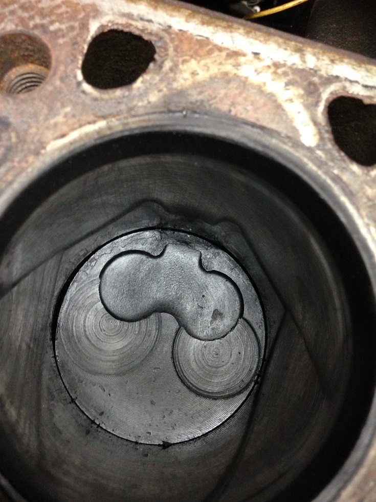

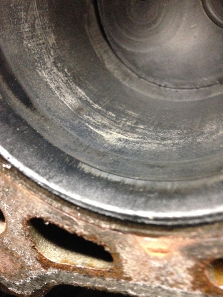

...und so sieht der ganze Spaß aus:
Zylinder 1
alle Stege sind betroffen. Deshalb braucht es keine Fotos der anderen.

Woher haben eigentlich alle immer diese Kreise auf den Kolben? :-o

Wenn du die mittigen Kreise auf dem ersten Bild meinst: Das sind - vornehm ausgedrückt - "Abdrücke" von den Ventilen. Die anderen dienen der Verteilung des Gemischs im Zylinder.
Man kann auf diesem Bild auch schön erkennen, dass der Abstand zwischen Kolben und Zylinder auf der linke Seite größer ist als an den anderen Stellen.
Außerdem ein Stück aus dem Kolben herausgebrochen (gleiches Bild, oben). Unschön.
Jetzt lasse ich mal kalkulieren, ob die Reparatur oder der Austausch des Motors weniger teuer ist...

das mit den "Abdrücken" dacht ich mir schon, nur seh ich hier gefühlt dauernd Motoren, mit diesen "Zeichnungen". Bei mir waren die, als ich letztes mal reingeschaut habe, noch nicht da :-P
Durch was kommen sie bei dir? ist der Zahnriemen gesprungen, oder war der von "Anfang an" falsch montiert? Kann man nicht hören dass die Aufschlagen? Fühlt man dass nicht, wenn man den Motor das erste mal nach der Montage von hand durchdreht?

Der riss am Kopf zwischen den ventilen ist zu vernachlässigen da gibt es eine Freigabe von VW bis 0,5mm ob er dicht ist sieht man sowieso nur beim abdrücken Risse in den Deckeln über der Vorkammer sind da eher ein Zeichen auf defekten Koof! die Steuerzeiten haben Auf jedenfall mal nicht gestimmt und der Kolben sieht da nicht gebrochen aus sondern geschmolzen sowas kommt von defekten Düsen die nur noch 'Pinkeln' und nicht fein Zerstäuben

Ich kann mir nicht so recht einen Reim darauf machen, wie das erhebliche Spaltmaß auf der linken Seite des Kolbens auf Deinem ersten Foto zustande kommt. Es sieht in der Tat so aus, als wäre der Kolben beschädigt und zwar insofern, als dass der oberste Bereich bis zum ersten Kolbenring weggebrochen ist. Wenn er geschmolzen wäre, dann müsste man da m. E. noch den ein oder anderen Luker sehen, kann mich aber irren. Vielleicht ist es auch ein blöder Schattenwurf? Ich kann mir nicht vorstellen, dass die Laufbahn so oval ausgeschliffen ist..
Ob der Rumpf noch OK ist müsste man mal mit der Messuhr ausmessen. Toll sehen die Laufbahnen nicht aus, aber wenn eh neue Kolben reinmüssen, kann man ihn ggfs. auf das erste Übermaß aufbohren und dann Übermaßkolben einsetzen - die kosten genauso viel wie die Standardkolben.
Die Ventiltellerabdrücke sind ja fast Pflichtprogramm bei den LT's - immer sehr ärgerlich. Beim Zusammenbau muss man - neben der Verwendung einer Kopfdichtung mit der richtigen Stärek - halt penibel auf die Steuerzeiten achten und den Motor sachte per Hand durchdrehen um zu sehen ob die Ventile aufsetzen.
Die Stegrisse im Kopf sind - wie bereits erwähnt - normal und schränken den Motor in seiner Leistung nicht ein.

Ich habe so ein Spaltmaß auch noch nicht gesehen. Genaueres werden wird sehen, wenn die Kolben draußen sind.
Das mit den Rissen im Kopf ist ein guter Einwand, wird nochmal geprüft. Ich kann in der Werkstatt jederzeit vorbeikommen und den Patienten besuchen.
