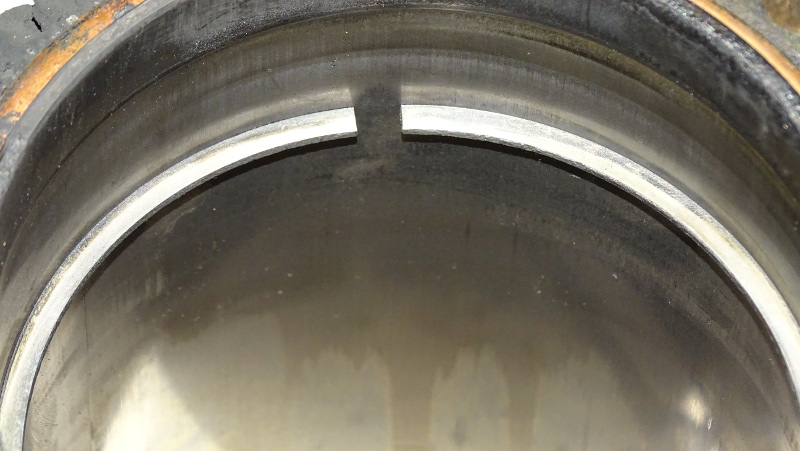

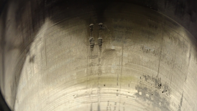

Das ist das Stossspiel des Kompressionsrings am besten Zylinder, ich geb zu, ich hab' mir das Nachmessen gespart...
Beim schlechtesten Zylinder hat ein Stück des Kompressionsrings (etwa 4cm) gleich ganz gefehlt. so wie es ausgesehen hat, schon ein wenig länger... Leider hab ich vom Kolben kein Bild gemacht nur von der Laufbahn des zugehörigen Zylinders

Franz, Dein Motor ist doch eh "Teilzerupft"... Also keine Experimente wegen evenuell verstellter Steuerzeiten. Da der Motor ja schon so gelaufen ist würde ich mir das nicht mehr zutrauen es nur auf Basis des "Rastmoments" zu sagen. Also: ersten Zylinder hin drehen, hinteres NW Rad ab und Steuerzeiten mittels Markierung am Schwungrad und Lineal checken. Wenn man vorher die Messuhr in die ESP steckt, weiss man auch gleich ob der Förderbeginn gestimmt hat...

Deutlich voneinander abweichende Komp.Werte hab ich auch schon an Motoren mit längeren Standzeiten gemessen. Meistens hat es sich nach ein paar Stunden Betriebszeit wieder gegeben. Lange Standzeiten sind nicht so toll für Motore... einige Ventiel sind ja immer offen, da kommt Feuchtigkeit rein und Laufflächen und die Sitze der offenen Ventile rosten etwas an und sind deshalb erst mal nicht mehr richtig dicht. Nach ein paar Stunden hat sich das dann wieder "eingearbeitet" und die Kompression ist wieder besser.
Über den WInter stehende Fahrzeuge.... das interessanteste hatte ich vor ein paar Jahren an einem Golf GTi der ersten Serie. Vor dem WInter einwandfrei lief der noch einwandfrei, nach der Winterpause nur noch auf 3 Zylindern, Kompression Zylinder 2 bei ca 60%. Fehlerquelle war eine im "Saugrohr" zum 2 Zylinder steckende Maus. Die hatte wohl den Luftfilterkasten als Winterquartier benutzt und dann den Ausgang nicht mehr gefunden.
Seitdem mach ich bei Überwinterern erst mal den Luftfilter auf und guck nach Spuren der kleinen Nager... :roll:
