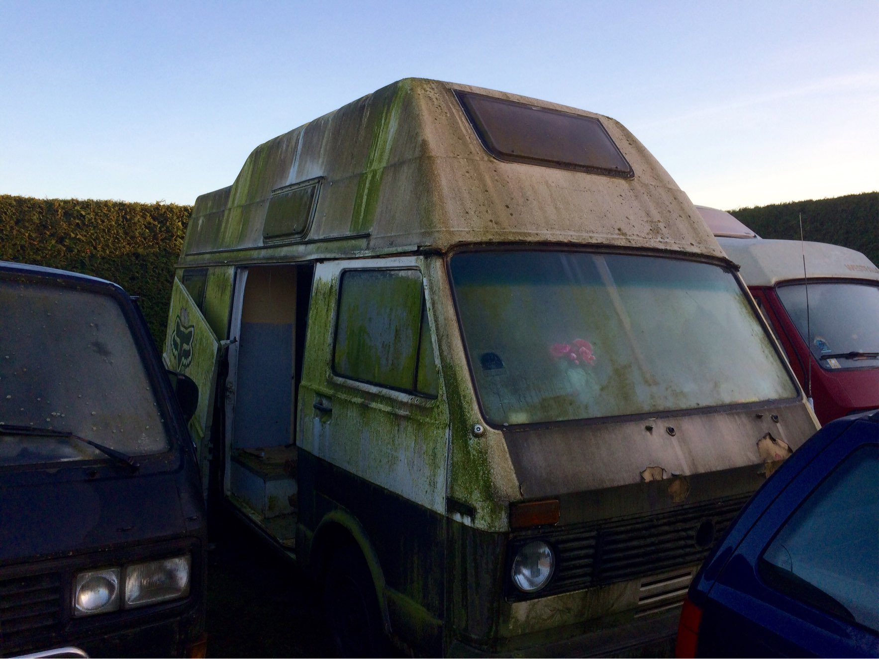

Hab mir gestern den LT angeschaut, der 20 KM entfernt steht....da stand auch noch ein 4x4 und mein Herz hat geblutet. Schon traurig solche tollen Fahrzeuge in einem solch schrecklichen Zustand zu sehen...

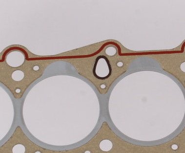

Neue ZK-Dichtung und -Schrauben und alles sollte wieder okay sein. Erste Tour 120 Km gefahren bei super Fahreigenschaften. Abgestellt am nächsten Tag wenig Öl verloren (vllt. ein halber Liter) aber Öl im Ausgleichsbehälter. Zurückgefahren, unterwegs Hat sich der Schlauch vom Kühlkreislauf gelöst und wir haben das Kühlwasser verloren. Rechtzeitig bemerkt, von der AB abgefahren ohne dass der Motor zu heiss geworden ist und 80Km abschleppen lassen zur Werkstatt. Die hat geprüft und gesagt, dass sich die ZK-Schrauben irgendwie wieder gelöst haben...hmmm...okay. Sie haben die selben Schrauben und selbe Dichtung wieder verwendet.
Da sag ich jetzt besser nichts zu, sonst riskiere ich eine Anklage wegen Beleidigung... :roll: :roll:
HarryBo,
Mit genau diesen Symptomen haben wir ihn vor ca. 6 Monaten das erste Mal in die Werkstatt gebracht und die sagte, dass der zylinderkopf lose gewesen sei - sprich die Schrauben nicht festgeknallt sondern easy aufzudrehen und die ZK-Dichtung total lapprig war.
Wenn das tatsächlich so war, dann ist es äußerst unwahrscheinlich, dass man den Schaden nur durch erneuern der ZKD beseitigen kann. Wenn mit losen ZK Schrauben gefahren wurde ist seeehr wahrscheinlich der Kopf und wahrscheinlich auch der Block nicht mehr plan. Beides gehört geplant, dann wird die Geschichte auch wieder dicht, so fern nicht noch andere Schäden vorliegen.
Wie Tiemo schon gesagt hat, da gehört mal sorgfältig hingesen wenn der Kopf unten ist und eine ordentliche Diagnose gemacht.
Es gibt eine Stelle an der ZKD, an der, bei nicht planen Dichtflächen, recht leicht Öl ins Kühlwasser kommt, sie ist an dieser Stelle extra mit einem Kupfereinsatz verstärkt. Sind Block und Kopf nicht plan funktioniert dieses Dichtsystem nicht mehr und an dieser Stelle drückt Öl ins Kühlwasser. (Etwas was wir relativ häufig an "gemachten" (also thermisch hoch belasteten) Sportmotoren auf Basis des 1600er Blocks hatten)
Gruß Herbert

Absicht ist erst einmal eine Sichtprüfung des Motors, des Kühlwassers, des Motoröls in der Wanne und eine Funktionsprüfung des Motors allgemein.
Wenn das unauffällig ist, kommt man m. E. nicht umher, den Kopf abzunehmen und diesen, als auch die Sitzfläche des Blocks mit dem Lineal zu vermessen, um zu sehen, ob der Flansch beiderseits plan ist. Dabei kann man gleich einmal die Laufflächen der Zylinder begutachten. Wenn dort erhebliche Fraßspuren aufgrund von Ölmangel oder gar Wasser im Öl vorhanden sind, erübrigt sich m. E. auch die weitere Analyse und ein AT-Motor käme in die nähere Überlegung.
Wie man die Gewinde für die Aufnahme der ZK-Schrauben testet ist mir momentan allerdings noch unklar - Druckluft?
Der Tipp von Herbert ist super - ich denke auch, dass die ZKD schon einen Aufschluss geben kann. Bei der Menge an Motoröl im Wasser muss aber schon ein bisschen mehr los sein (1/2 Liter bei wenigen Kilometern ist ja irre viel). Vielleicht ist in der Tat das "abschwatzen" eines (passenden) ZK von einem der Bullis ein gangbarer Weg - Quasi als Entschädigung.
Wie dem auch sei - ich habe wirklich Schwierigkeiten zu verstehen, dass ein Motor mit "handwarm" angezogenen ZK-Schrauben und "labbriger Dichtung" (ich denke, das heißt "lose") überhaupt läuft...Gerade ein Diesel, der die Kompression zwingend braucht und der einen losen Kopf amS innerhalb kürzester Zeit (also weniger als 100 km) regelrecht "weghämmern" würde...
