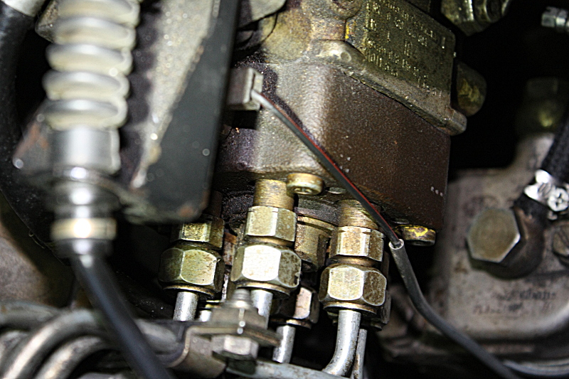

Ein Foto von der ESP kann ich mal machen. Wahrscheinlich aber erst am Sonntag, hab gerade wenig Zeit.

Die Qualmerei in white 'n black rührt m. E. von einer verstellten ESP her. Die in einer (anderen) Werkstatt professionell einstellen zu lassen kostet etwa 70-80 EUR. Vielleicht macht es Sinn, das tatsächlich bei VW machen zu lassen?
Eine verstellte ESP ist auch maßgeblich für ein schlechtes Startverhalten! Das Startverhalten selbst kann sich mit neuen Glühkerzen bessern, ändert aber nichts daran, dass viel Diesel unverbrannt durch den Auspuff gedrückt wird und damit den weißen Qualm ergibt. Glühkerzen wechselt man (weil sie eben so günstig sind) eigentlich immer als Satz - bei Deinem Sechsender also 6 Stück. Guck mal hier (@Admin: soll keine Schleichwerbung sein, gibt ja 1000 Portale):

So wie sich das bisher darstellt, glaube ich nicht, dass die Werkstatt den Förderbeginn wirklich gemessen hat, mach mal ein ein gutes Foto von der Rückseite der ESP...
ein Foto hab ich gemacht, super gut wird das bei den Lichtverhältnissen wohl nie...

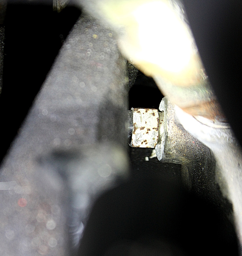

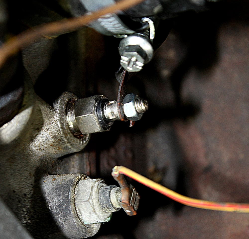

Die Glühkerzen hab ich mir nochmal angeschaut, und tatsächlich haben sie die vorderen 3 gewechselt, die hinteren, die noch viel schlimmer aussehen, haben sie drin gelassen:
die erste:
die letzte:
Das trägt nicht zur Zufriedenheit mit der Werkstatt bei.

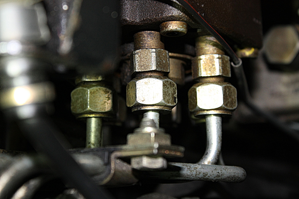

genau weil die Glühkerzen von Zylinder #5 und #6 hinter der ESP liegen, drücken sich Werkstätten gerne um deren Austausch. Dass bei dir die vom Zylinder #4 auch nicht mit getauscht wurde, ist dann nur konsequent... :roll:
Hintergrund ist die Erfahrung, dass ein Motor auch mit der Hälfte intakter Glühkerzen irgendwie anspringt (aber nur mit qualmen, rütteln und schütteln...).
Man kann die beiden hinteren Kerzen aber definitiv wechseln, ohne die ESP auszubauen, man braucht dazu allerdings Geduld und "Gynäkologenfinger", weil da wirklich nicht viel Platz ist.
Und die Sache mit dem Drehmomentschlüssel funktioniert da auch nicht...
Die Anzugsmomente der Glühkerzen liegen mit 15 bis 25 Nm allerdings im Bereich "handwarm aber nicht zu fest", so dass man das auch ohne Drehmomentschlüssel hinbekommt.

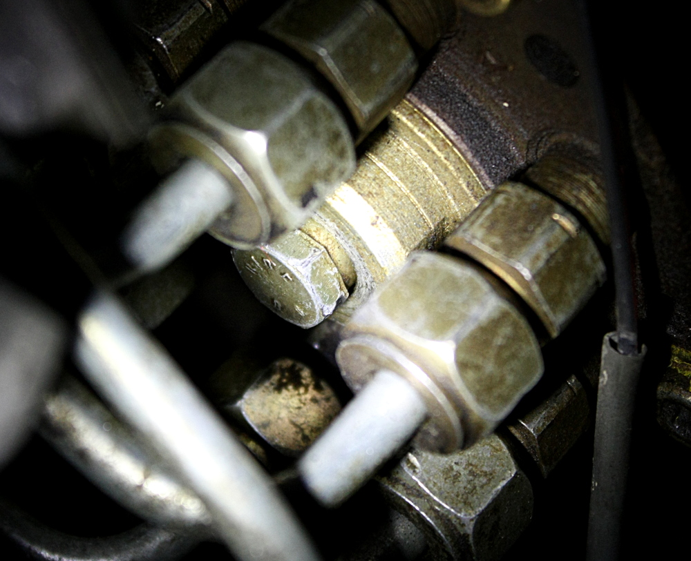

dann haben die wohl auch nicht den Förderbeginn überprüft, hatte eigentlich Fotos von den ESP -Schrauben sehen wollen ...für 350 3 leichte Kerzenwechsel und inn Ausgleichsbehälter gucken :shock: naja 3 mal 4€ = 12€ Material :negativ:
Achso, falsches Foto :-? Du meinst die Schrauben:
ja, man sieht schon, dass da jemand dran war, aber wann? Hmmm...Ich glaube spekuliert hab ich jetzt auch genug, ich werd nochmal in eine andere Werkstatt müssen, sonst erfahre ich es nie.

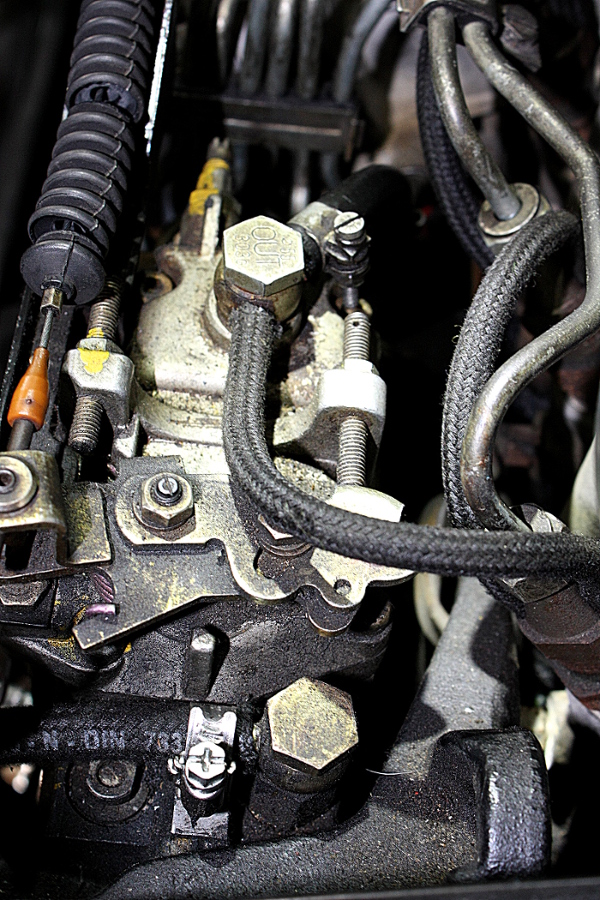

Ich glaube, Schaettman meint die Schraube in der Mitte der ESP, zwischen den Hochdruckleitungen. Diese Schraube öffnet man, wenn man den Föderbeginn feststellen möchte und führt dort eine Schlaguhr ein, die dann anzeigt, ob der Föderbeginn stimmt.

neinja, wo man nach Lösen die ESP verdreht und die zentrale Verschlussschraube, hinter der die Messuhr eingeführt wird meinte ich :oops:

Hier mal der Link zum Bild im Wiki:
http://www.lt-forum.de/dokuwiki/lib/exe/detail.php?id=start%3Areparaturtips%3Aeinspritzpumpe_foerderbeginn_einstellen&media=wiki:motor:einspritzpumpe:esp_messuhr_ltpit1.jpg
Es geht um die Schraube, die das Loch verschließt, in dem hier die Messuhr steckt...
