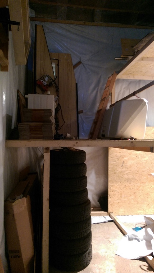

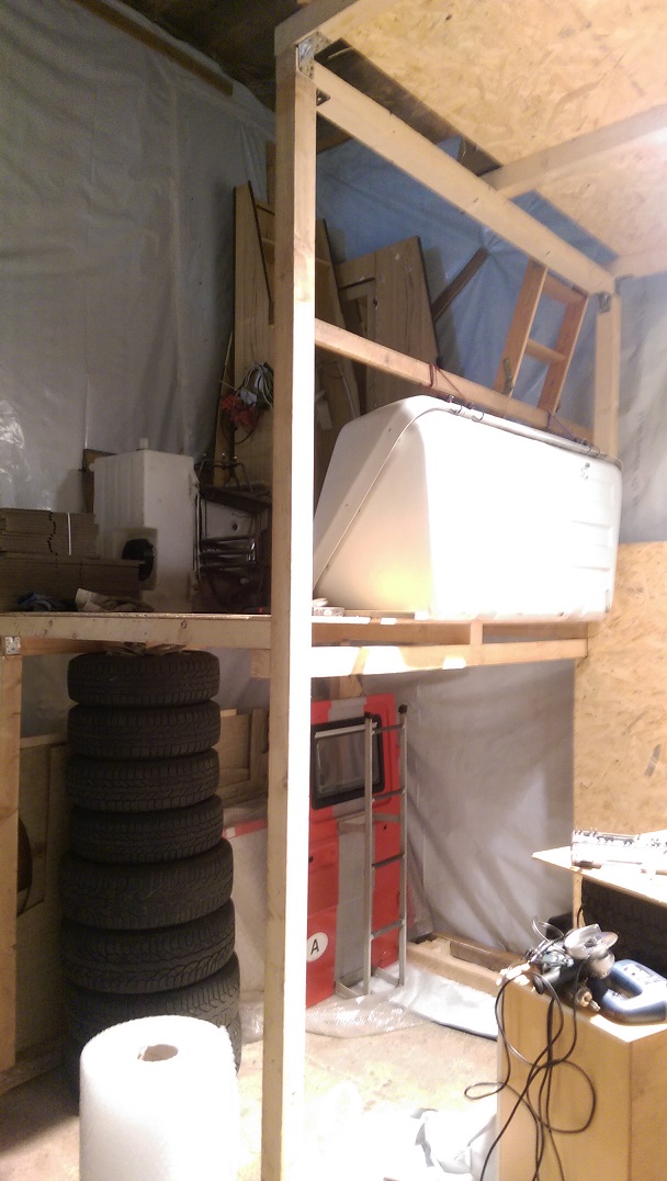

Weil meine Halle "nur" 4 Meter breit und 11 Meter lang ist, habe ich die Raumhöhe von 4,60 Meter ausgenutzt und erstmal eine Art Hochregal gebaut, um den ganzen ausgebauten Kram zu verstauen. Ich hatte einfach keinen Platz mehr und habe mich quasi komplett zugebaut. Jetzt sieht es so aus:
Regal 1.jpg (190.06 KiB) 10905-mal betrachtet
Regal 2.jpg (183.82 KiB) 10905-mal betrachtet

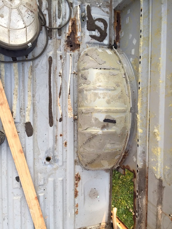

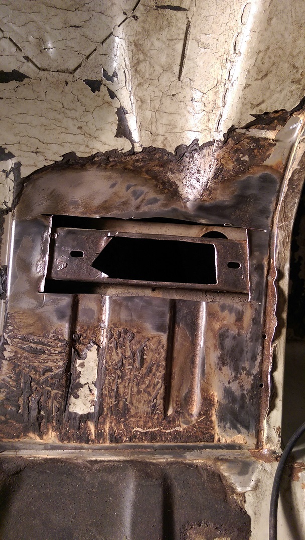

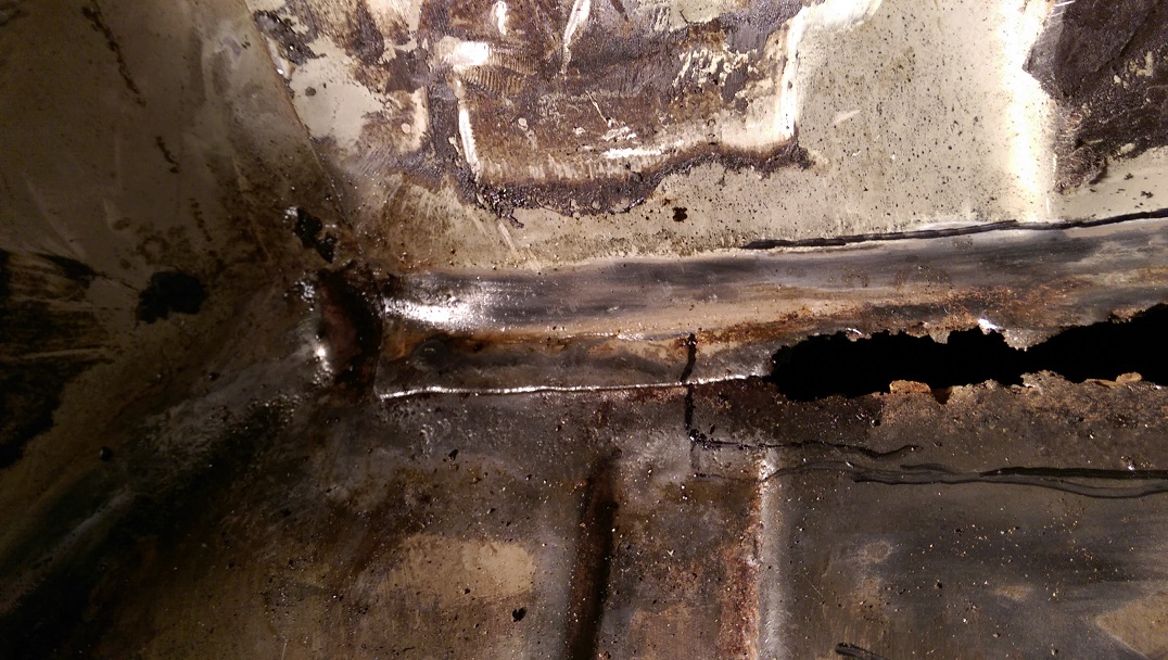

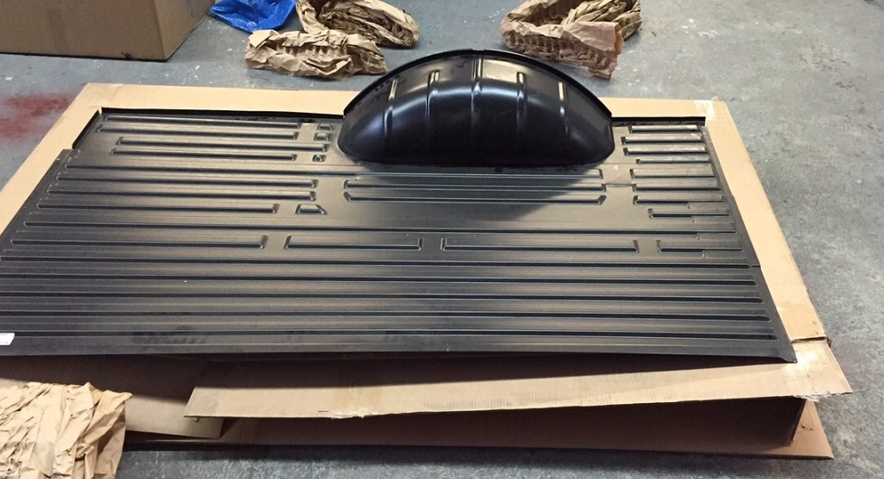

Meine Bodenbleche waren teilweise ja nicht mehr vorhanden, daher habe ich mir neue besorgt. Also neu gebraucht. :grin: Der Verkäufer benötigte lediglich die Radhäuser und hat sie herausgetrennt. Radhäuser habe ich ebenfalls neue gebrauchte.
Hier die Bilder dazu: (Das Foto wurde vom Verkäufer gemacht, als das Blech noch komplett war)
Bodenblech kpl..jpg (174.19 KiB) 10905-mal betrachtet
Diese Radhäuser besitze ich jetzt. Deutlich besser als meine:

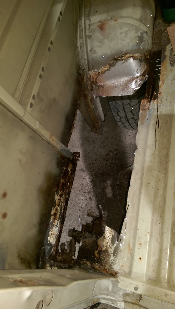

Am LT selbst ist leider, aufgrund fehlender Zeit, nicht viel passiert. Letzte Woche habe ich angefangen den Boden in der linken, hinteren Ecke zu entfernen. Natürlich ist das Blech, an dem der Stoßstangenhalter verschraubt wird auch verfault. Der Name "Komposter" passt hier tatsächlich sehr gut. Leider sind diese Eckbleche sowie die Stehbleche nicht mehr zu bekommen. Da muss ich mir selbst was basteln.
Bodenblech hi. li..jpg (186.9 KiB) 10905-mal betrachtet
Ecke hi. li..jpg (175.83 KiB) 10905-mal betrachtet
Ecke hinten li..jpg (197.38 KiB) 10905-mal betrachtet

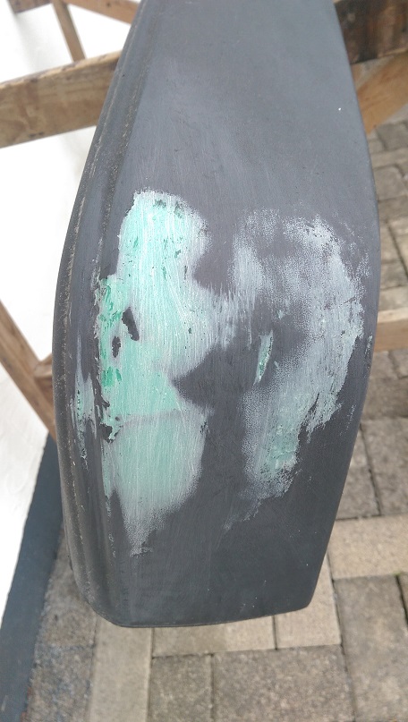

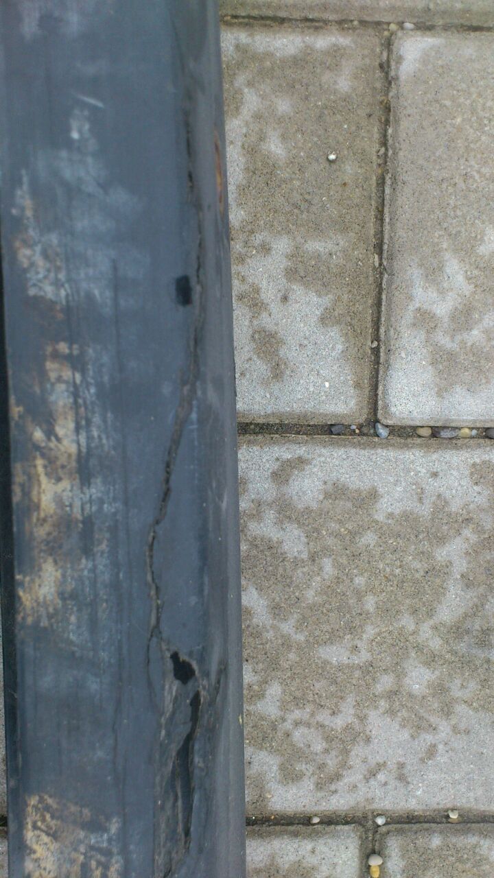

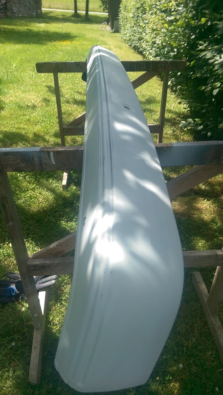

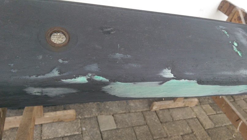

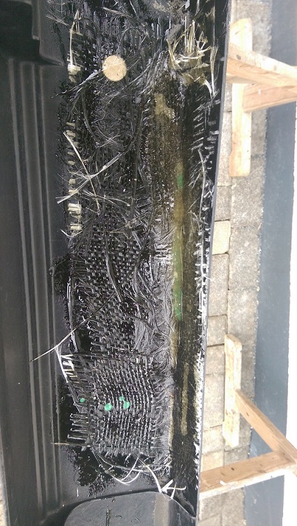

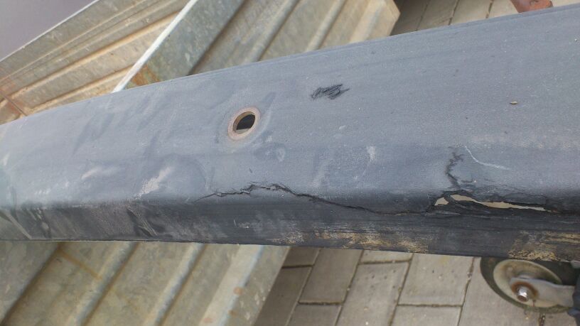

Am Wochenende habe ich eine gebrauchte, defekte Stoßstange aufgearbeitet. Mein LT hatte bis dato keine. Der Vorbesitzer hatte sich eine Art Bullenfänger für Arme aus altem Rohr gebaut.
Hier die Bilder:
1. Ausgangszustand
Stoßstange 1.jpg (141.39 KiB) 10905-mal betrachtet
Stoßstange 2.jpg (48.8 KiB) 10905-mal betrachtet
Stoßstange 3.jpg (156.54 KiB) 10905-mal betrachtet

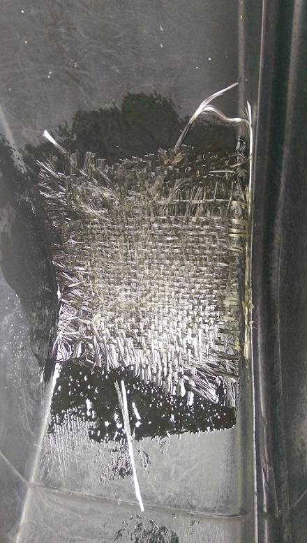

Fortsetzung des letzen Beitrags!

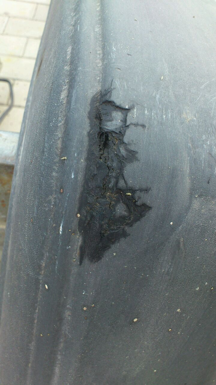

2. Reparatur mit Glasfasermatten
Stoßstange 4.jpg (173.77 KiB) 10905-mal betrachtet
Stoßstange 5.jpg (172.22 KiB) 10905-mal betrachtet
3. Grobes Spachteln mit Glasfaserspachtel
Stoßstange 6.jpg (121.92 KiB) 10905-mal betrachtet
Stoßstange 7.jpg (127.53 KiB) 10905-mal betrachtet
4. Spachteln mit Feinspachtel.
Hier habe ich leider vergessen Fotos zu machen :-(
5. Auftragen von Spritzspachtel
Stoßstange 8.jpg (159.71 KiB) 10905-mal betrachtet
6. Lackieren in schwarz-matt

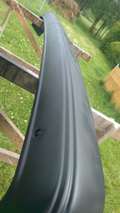

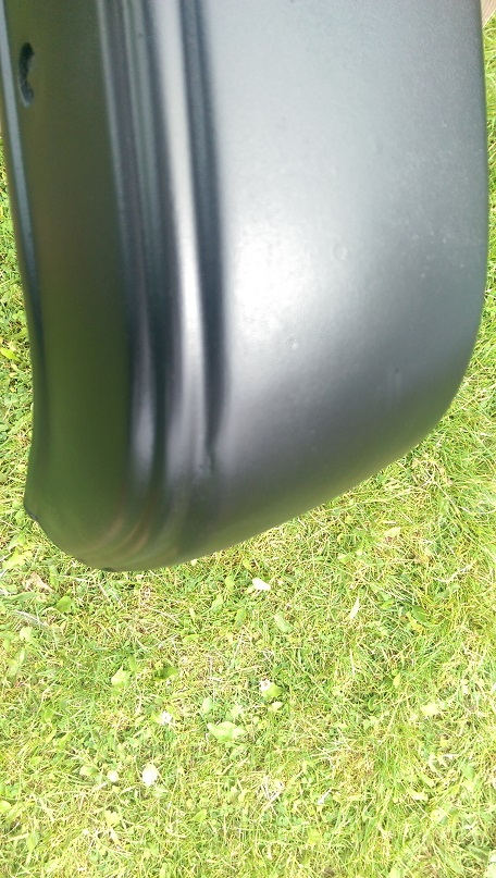

Stoßstange 9.jpg (146.17 KiB) 10905-mal betrachtet
Stoßstange 10.jpg (184.83 KiB) 10905-mal betrachtet
Stoßstange 11.jpg (148.71 KiB) 10883-mal betrachtet
Natürlich wurde zwischen den gesamten Arbeitsschritten immer geschliffen, gereinigt und entfettet.
Dafür das ich vorher noch nie mit Glasfasermatten oder Spachtel gearbeitet habe, bin ich recht zufrieden mit dem Ergebnis.

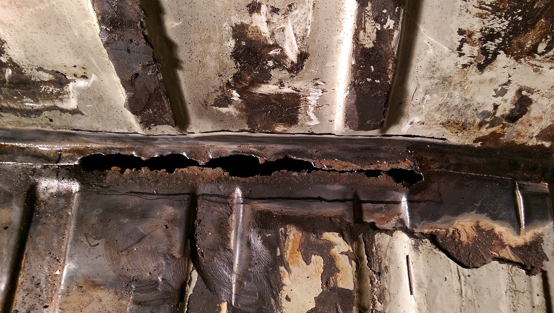

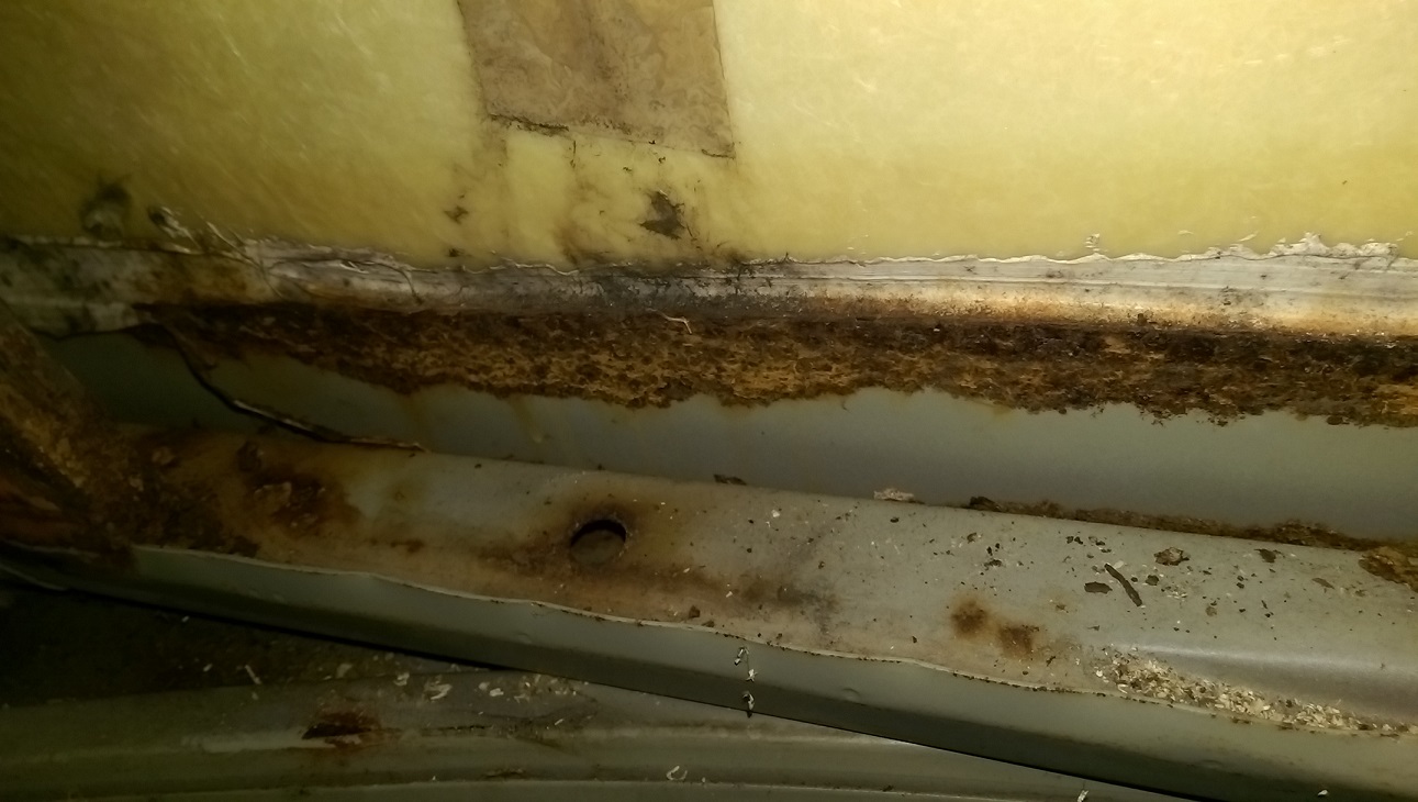

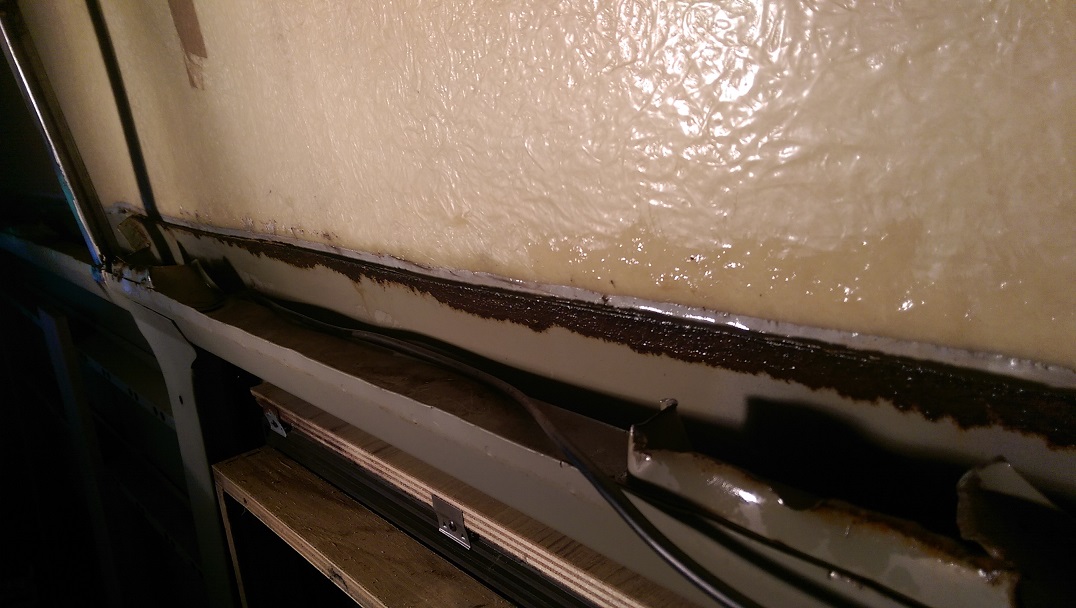

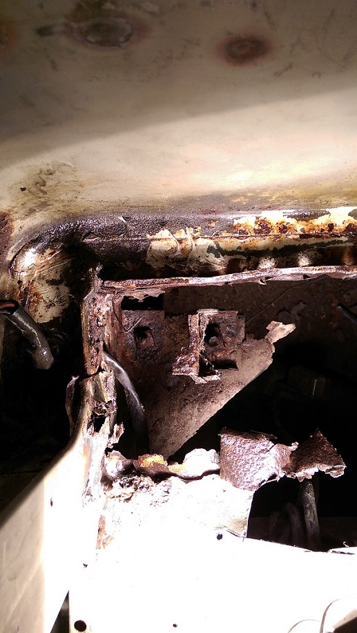

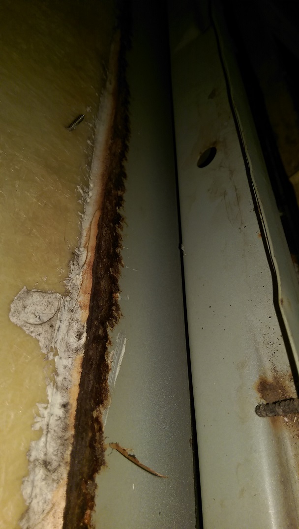

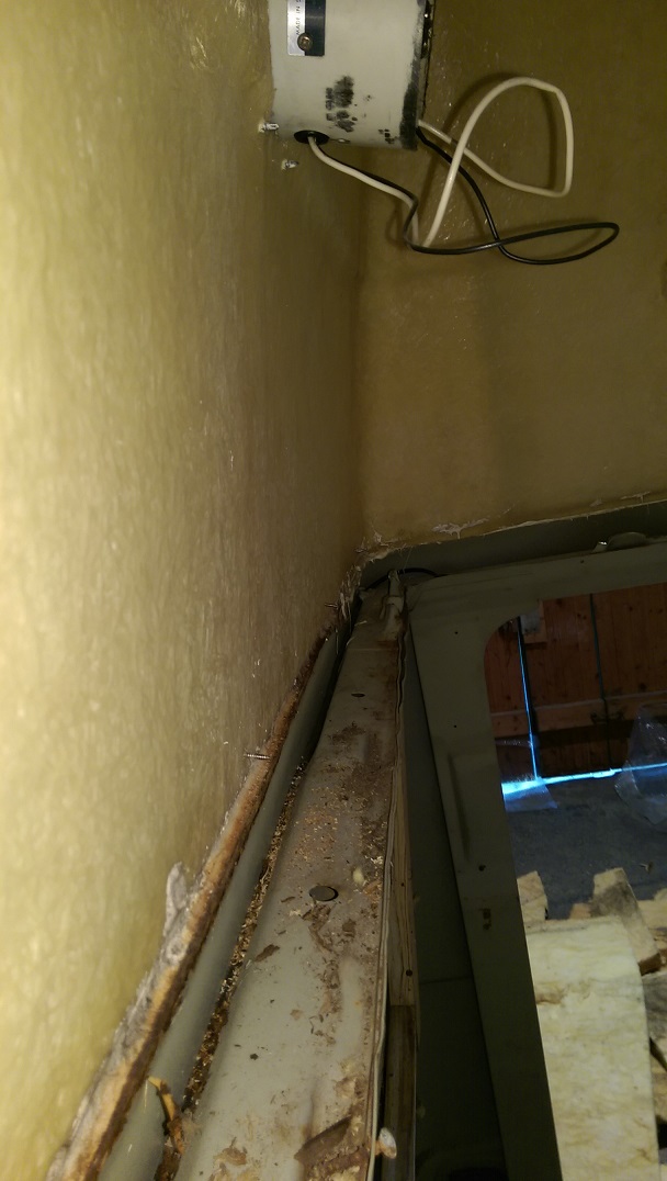

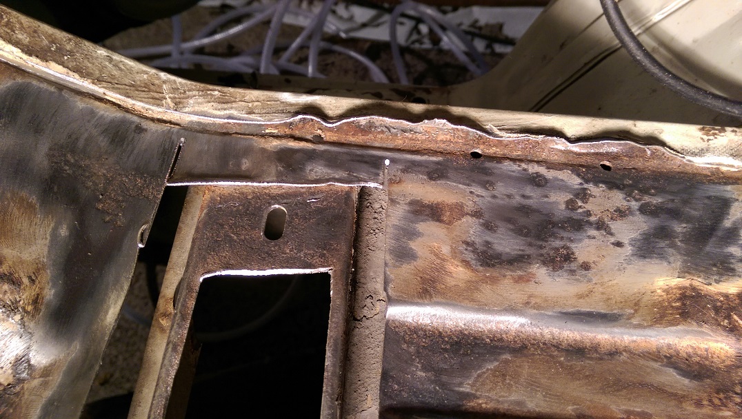

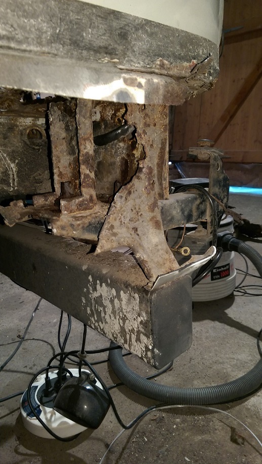

Leider hat er auch Rost am Übergang zum Hochdach. Das ist quasi der Rest vom ursprünglichen Kastenwagen-Dach.
Mein Plan ist, entrosten und mit Owatrol tränken. Neue Bleche einschweißen, haut nicht hin, weil ich das Dach nicht abnehmen will.
Die Regenrinne wird sowieso noch saniert, der Rand abgeschnitten und anschließend verfüllt.
Macht das Sinn? Ist das nur eine kurzfristige und blauäugige Idee? :oops:

Beitragvon tiemo » Donnerstag 9. Juli 2015, 21:53
Hi Felix!
Die Frage ist, von wo der Blechrand vom Rost unterwandert wurde: Von außen oder von innen?
Falls von außen, kannst du das Dach bald ganz leicht abheben, weil es ja an der Grundierung und nicht am Blech klebt, und die Grundierung ist ja unterwandert.
Wenn das nur von innen ist, weg mit dem sichtbaren Rost und dann versiegeln. Wenn das Dach sehr gut verklebt ist, kann man auch mit Fett arbeiten, wenn noch nachgeklebt werden soll, hält auf dem Fett natürlich nichts. Dann ist Owatrol besser.

Beitragvon Felix » Donnerstag 9. Juli 2015, 22:08
tiemo hat geschrieben:Hi Felix!
Grüß dich Tiemo,
das scheint so, als würde es von innen kommen. Ich denke, als der LT vor zig Jahren zum WoMo umgebaut und das Dach abflext wurde, wurde die Schnittkante nicht versiegelt. Von der oberen Kante bis zur eigentlichen Auflagefläche vom Hochdach sind es gute 6-7cm. D.h. die haben damals genügend Restdach stehen lassen. Also sollte da eigentlich nichts passieren. Also Owatrol drauf und fertig. Fett wäre auch eine Option, allerdings will ich noch Kaiflex verkleben, da könnte das Fett zum Problem werden.
Vielen Dank!

Beitragvon syncromat » Donnerstag 9. Juli 2015, 22:17
Willst Du ihn länger behalten?Dann runter mit dem Dach,er ist doch gerade leer,das bietet sich ja an.Und Du weißt dann,was Sache ist.Augen zu und Durch.

Beitragvon tiemo » Donnerstag 9. Juli 2015, 22:42
Hallo Felix!
Felix hat geschrieben:Wobei es eigentlich nicht notwendig wäre, weil es bombenfest sitzt und nur die Überbleibsel vom originalen Dach rosten.
Wenn es noch so gut ist, würde ich den Rost von innen weg schleifen und statt Owatrol dann Brantho Korrux 3-in-1 nehmen - und das Dach natürlich drauf lassen...

Beitragvon Felix » Donnerstag 9. Juli 2015, 23:32
tiemo hat geschrieben:Hallo Felix!
Darauf wird's wohl hinauslaufen...

Beitragvon syncromat » Freitag 10. Juli 2015, 20:47
Auf den Bildern sieht es jedenfalls so aus,als würde der Rost auch unters Dach gehen.Wenn er davor endet,okay,dann nur entrosten und versiegeln.
Und wenn Du mit dem LT fertig bist,sag bescheid,dann komme ich vorbei und wir machen meinen :FIAT: :lol:
?Where from? I/we have searched and found nothing.
Many thanks,
Chris
Woefully slow, but you knew that already.
LTCamper89
Beiträge: 24
Registriert: Sonntag 3. August 2014, 00:41
Fahrzeug: LT28 ex-ambulance D24.............TIC in garage
Re: Sanierung LT 28 Bj.86 "Jean-Pierre"
Beitragvon Felix » Sonntag 12. Juli 2015, 12:11
LTCamper89 hat geschrieben:Meine Bodenbleche waren teilweise ja nicht mehr vorhanden, daher habe ich mir neue besorgt. Also neu gebraucht. :grin: Der Verkäufer benötigte lediglich die Radhäuser und hat sie herausgetrennt. Radhäuser habe ich ebenfalls neue gebrauchte.
Many thanks,
Chris
Hey Chris,
you can buy them at VW Classic Parts. But thery´re very expensive.
You can see the the partnumbers here:
http://www.partscats.info/volkswagen/de ... t_id=43642
And here you can check, if the parts are available:
http://shop.volkswagen-classic-parts.de ... pertsearch
If you have any other questions, just ask ;-)

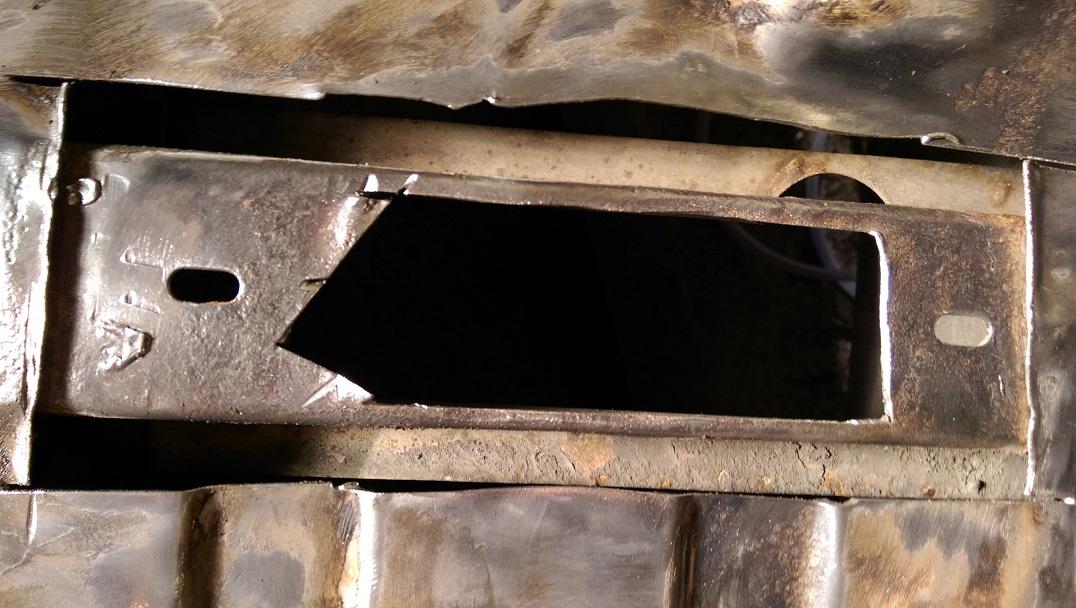

Beitragvon Felix » Freitag 21. August 2015, 09:31
Guten Morgen,
in der Zwischenzeit ist zwar nicht viel, aber ein bisschen passiert.
Daher eine aktuelle Wasserstandsmeldung.
Die beiden kleinen Löcher im Beifahrerfußraum waren doch größer als zunächst angenommen. Der Träger unterhalb war auch durch. Also großzügig herausgeschnitten.
Außerdem habe ich das Blech am oberen Bildrand ein bisschen aufgebogen, entrostet und satt mit Owatröl getränkt.
Ich bin mir nicht sicher ob er hier reicht, wenn ich ein Blech in den Träger einschweiße oder besser ein U-Profil kante und dann als Schuh von oben auf den Träger lege und seitlich lochschweiße. :TÜV
Hier hätte ich gerne in paar Meinungen :-)
Die Fahrerseite bekommt ebenfalls ein neues Blech.
Auch hier habe ich die gesunden Bleche aufgeklappt, Dreck und oberflächlichen Rost entfernt und mit Owatrol getränkt. Anschließen wieder zu geklappt.
Außerdem habe ich in der Zwischenzeit die rostige Kante ab Hochdach grob entrostet und anschließend mit Owatrol getränkt. Als nächstes kommt hier Brantho nitrofest zum Einsatz und dann wird Kaiflex in 32mm Stärke drüber geklebt.
Ich freu mich auf euer Feedback :doppel_top:
VG,
Felix
