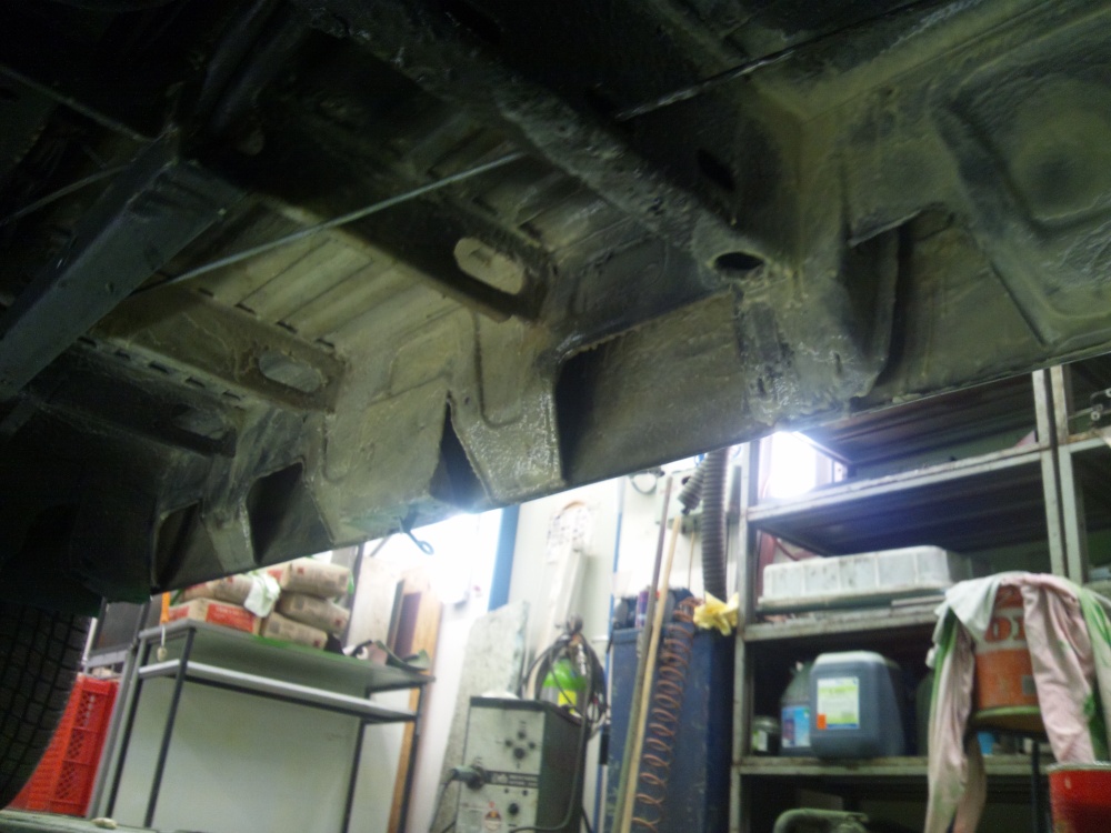

Hallöchen,
ich war auch wieder ein bißchen fleißig und habe den Unterboden der Fahrerseite gewachst.
Viele grüße
Thommy

Beitragvon j.b.k » Samstag 5. Januar 2013, 01:42
Moin, was für ein Mittel hast Du denn dafür verwendet?
Re: Was ich dem Auto heute angetan habe
Beitragvon thommyLT35 » Samstag 5. Januar 2013, 11:54
Hey Hannes,
eigentlich wie Mike Sanders, nur Eigenmischung. :grin:
Viele grüße
Thommy

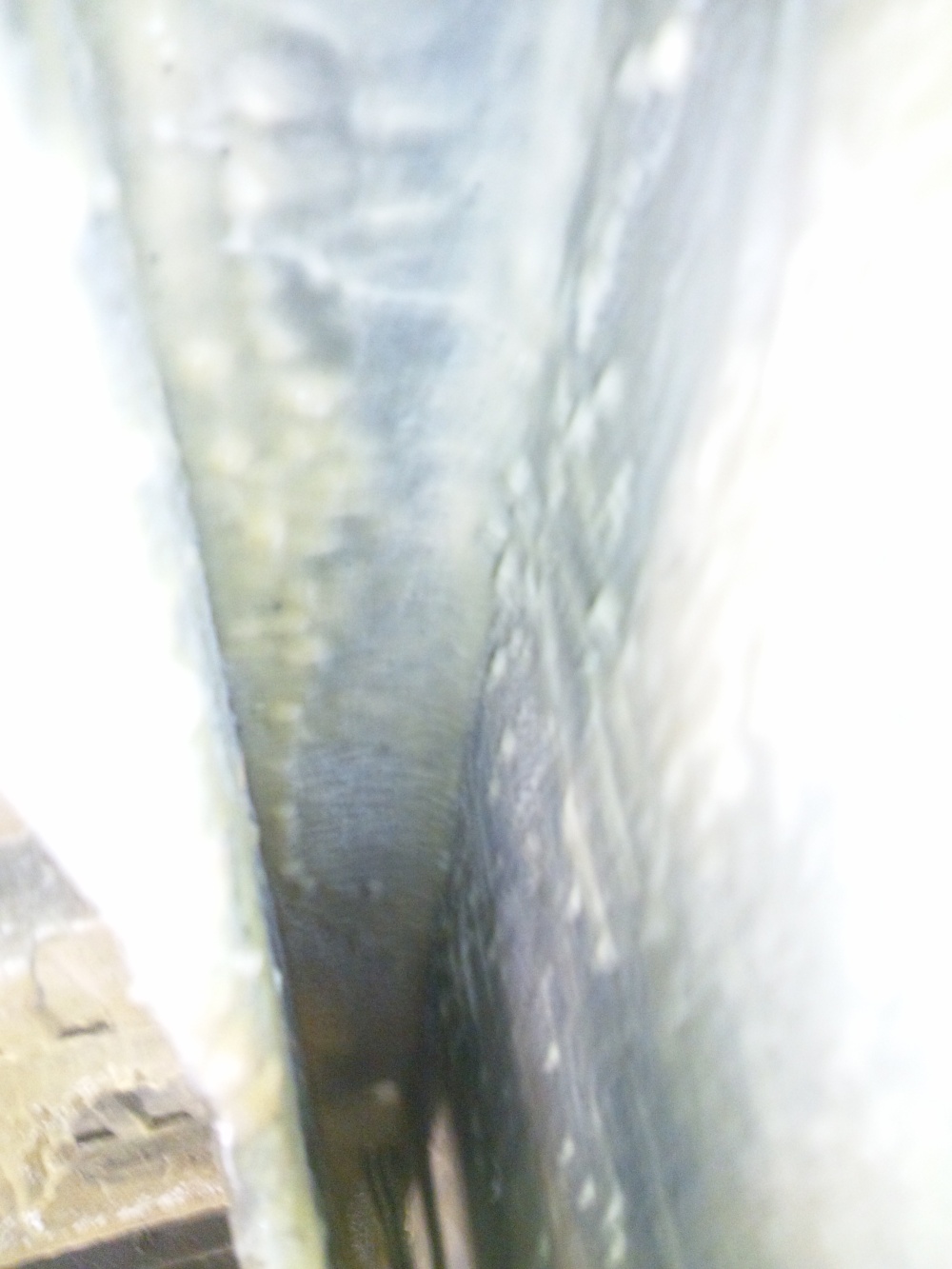

PS: Natürlich habe ich auch die Hohlräume / Hohlraum zwischen Innenschweller und Außenschweller damit ausgespritzt.

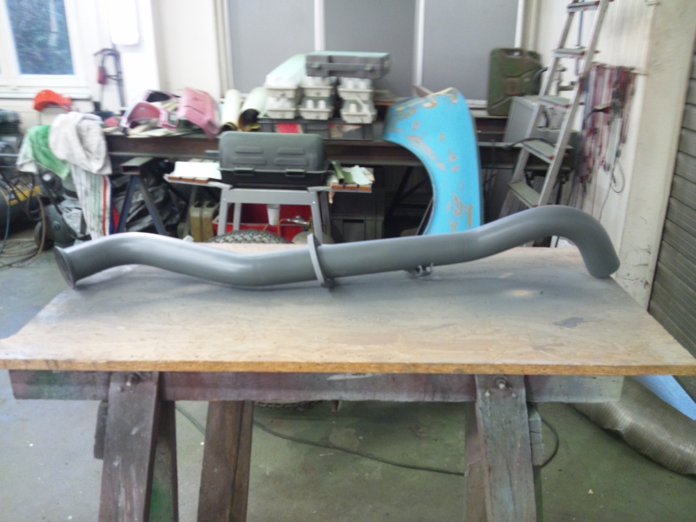

Beitragvon thommyLT35 » Freitag 11. Januar 2013, 19:17
Nachdem nun an meiner Seitenwand alles wieder montiert ist, kann das Auspuffrohr auch wieder ran. Das Auspuffrohr habe ich geschliffen und mit Zinkspray lackiert, danach mit silbernem Felgenlack noch mal drüber. Mal sehen wie lange das hält.
Thommy
Beitragvon LT-Harry » Samstag 12. Januar 2013, 22:29
Hallo Thommy
Schon mal was von hitzefesten Lack gehört ???
Gruß @Harry

Beitragvon thommyLT35 » Sonntag 13. Januar 2013, 11:59
Moin Harry,
klar, aber das Endrohr wird nicht so heiß, dass dort hitzefester Lack drauf muß.
Das Zinkspray liebt zudem die Wärme. Und Felgen werden gelegentlich auch mal ordentlich warm.
Thommy
