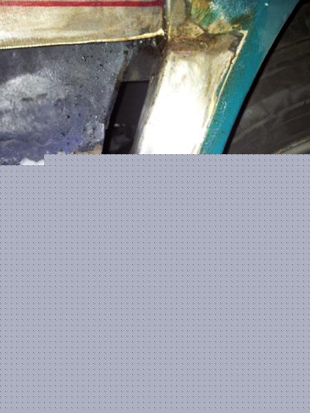

Beitragvon j.b.k » Donnerstag 20. März 2014, 22:12

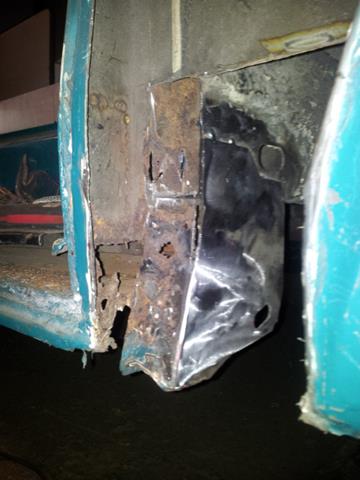

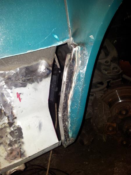

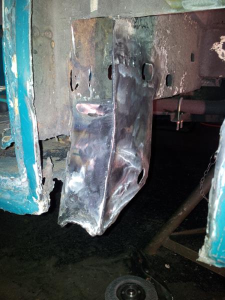

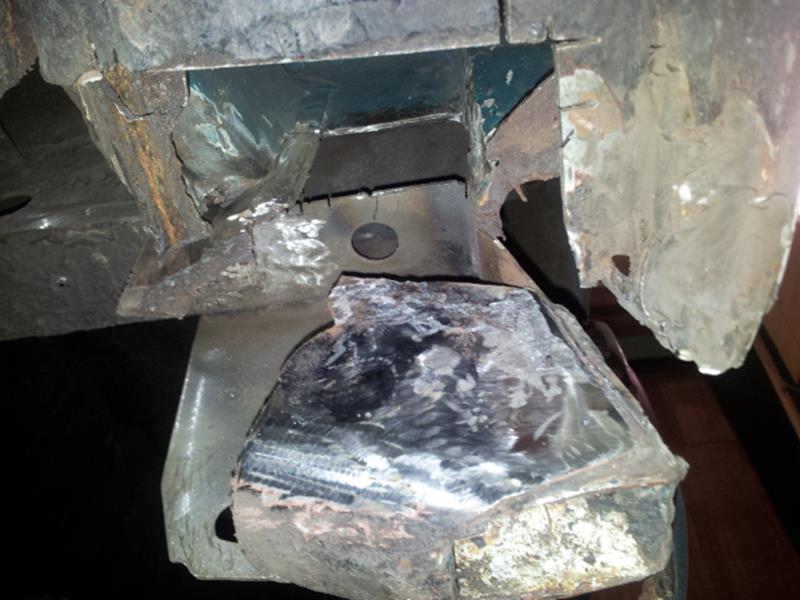

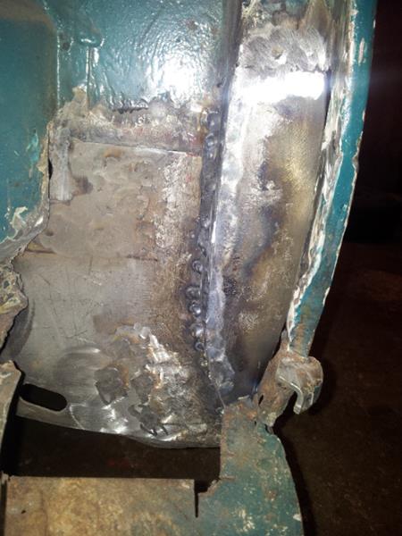

Hallo, wie gestern geschrieben habe ich das Blech eingeschweißt.
Re: Mein LT, Projekt 2010

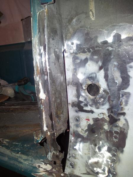

Beitragvon j.b.k » Freitag 21. März 2014, 21:31

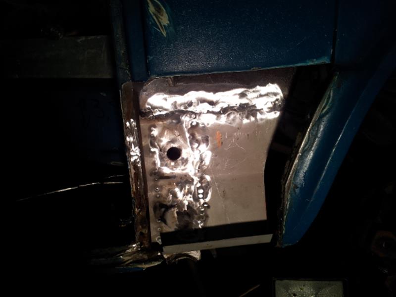

So nächste Runde, verstärkungs-Blech eingeschweißt. Vorher noch die Wagenheberaufnahme gestrahlt.

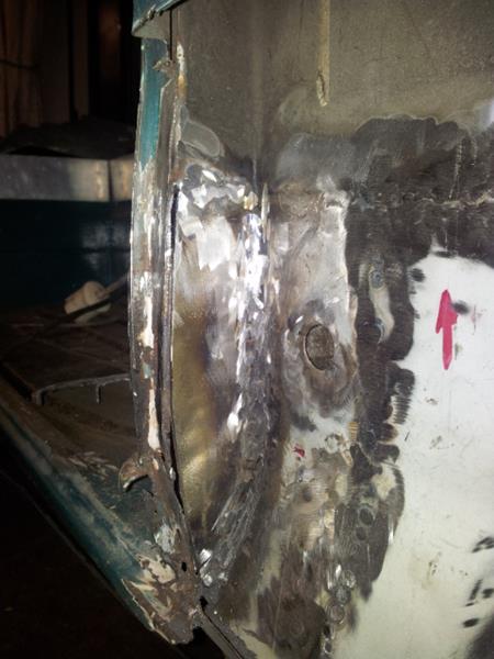

Beitragvon j.b.k » Sonntag 23. März 2014, 22:00

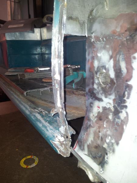

Am Sontag auch noch in der Halle gewesen und das Deckblech eingeschweißt.

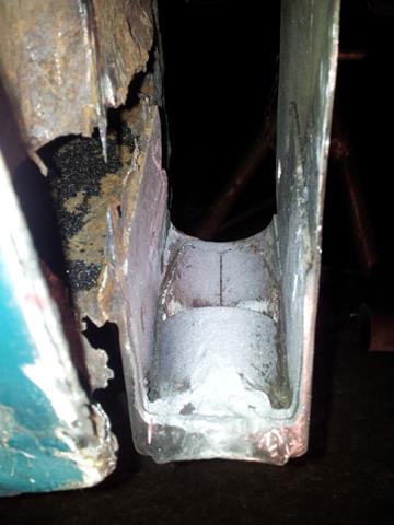

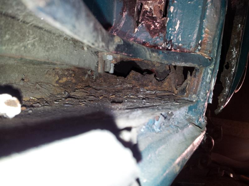

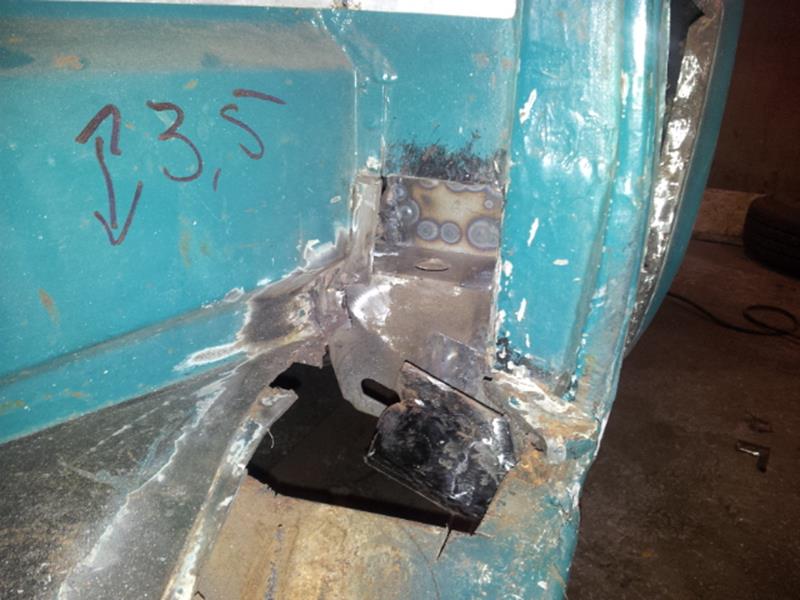

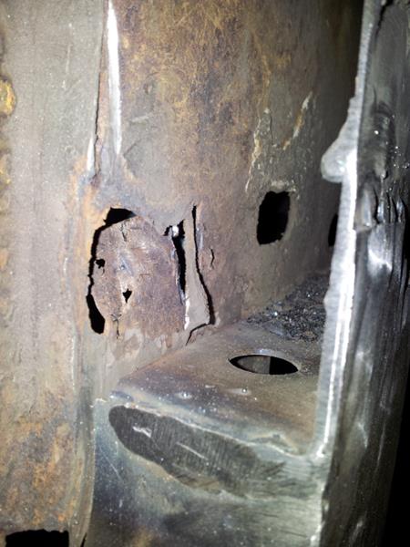

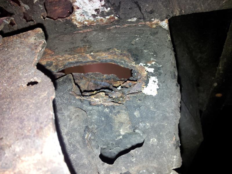

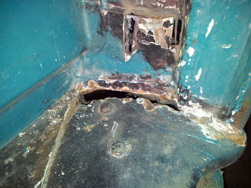

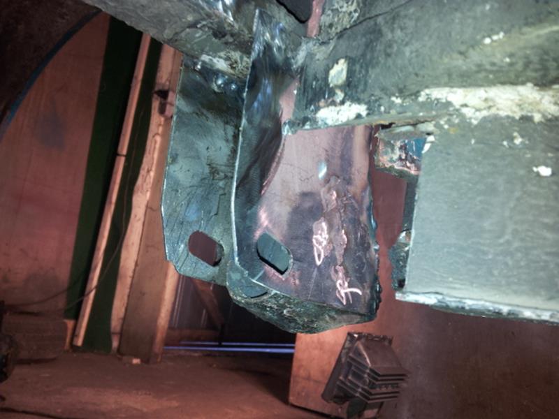

Beitragvon j.b.k » Montag 24. März 2014, 22:40
Kleines Update.

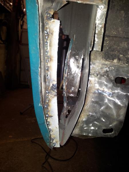

Heute geht's weiter mit der anderen Seite der Wagenheberaufnahme. Hier sitzt auch der Rollkasten für die Schiebetür. Sieht auch nicht besser aus als der Rest :shock:
Seht selber:

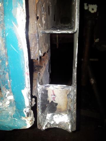

Beitragvon j.b.k » Samstag 29. März 2014, 21:08
syncromat hat geschrieben:Wer soweit gekommen ist,der schafft den Rest auch noch.Respekt,weiter so.

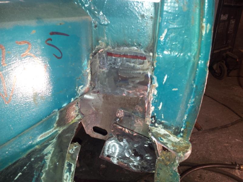

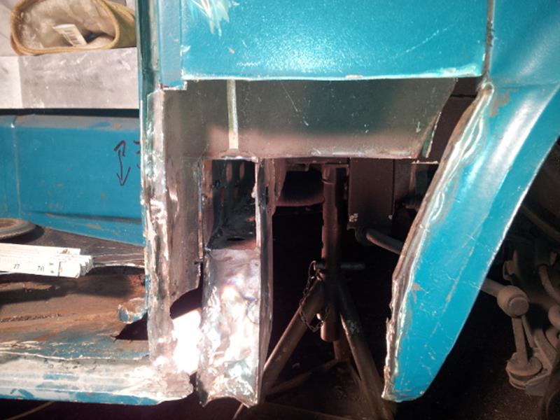

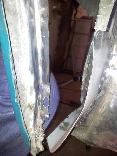

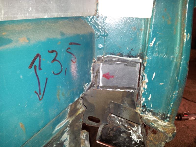

Genau, deshalb ging es heute gleich weiter mit dem Querrahmen an der Wagenheberaufnahme. Hier auch, ausschneiden und neu einschweißen.
Querrahmeninstandsetzung abgeschlossen :TOP:
Ergebnis gibt es hier:

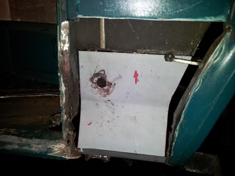

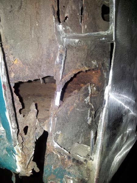

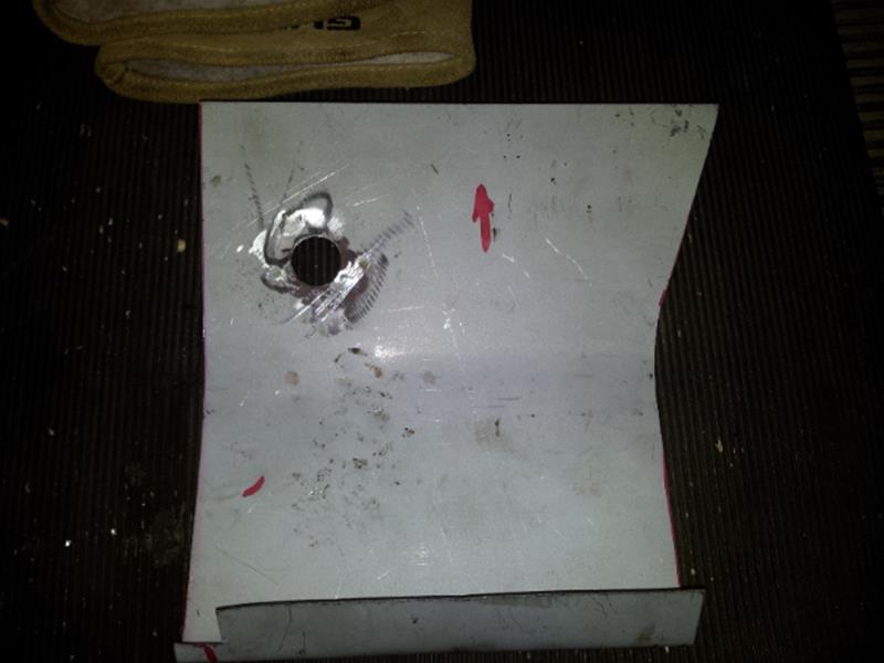

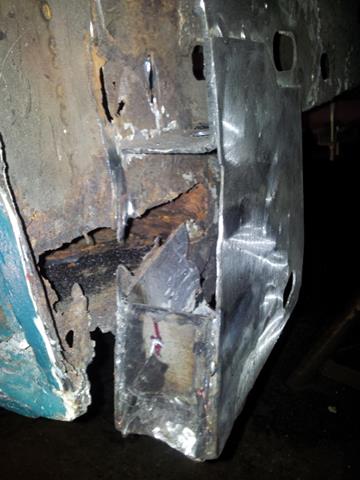

Beitragvon j.b.k » Sonntag 6. April 2014, 20:24

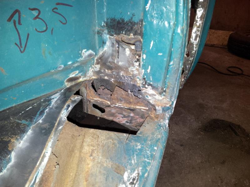

So weiter ging es mit der Wagenheberaufnahme. Blech anfertigen, einpassen und einschweißen. Fertig!
Instandsetzung Wagenheberaufnahme abgeschlossen :TOP:

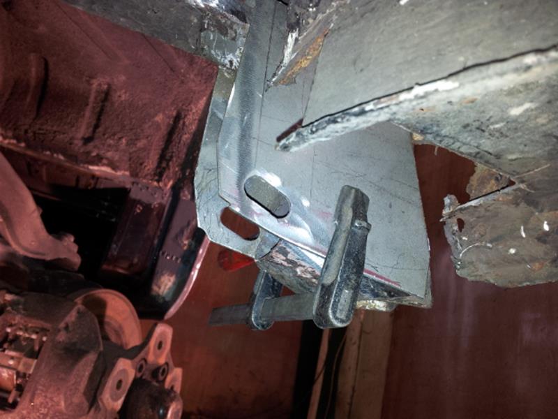

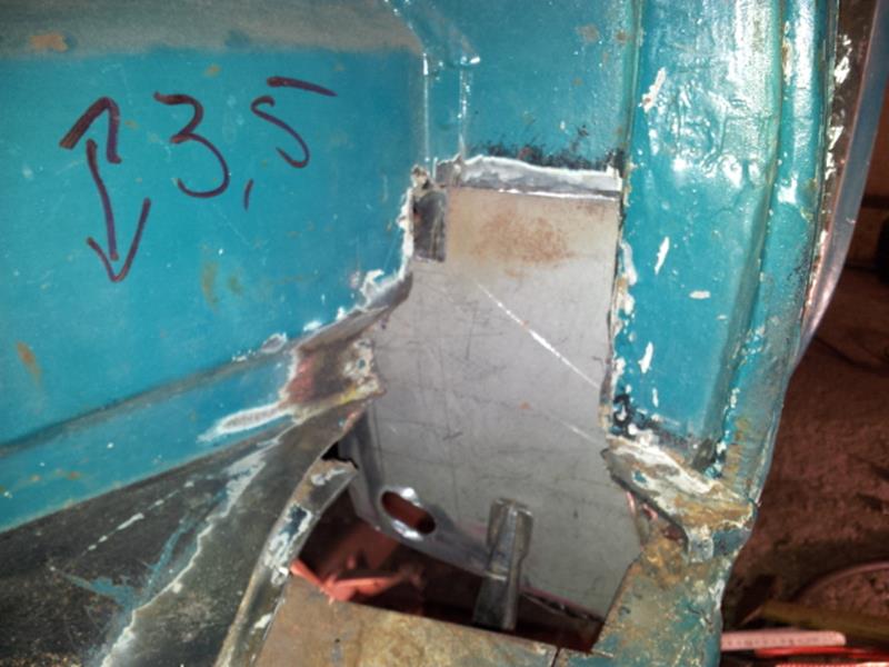

Beitragvon j.b.k » Sonntag 13. April 2014, 08:59
Moin und einen schönen Sontag heute :TOP:

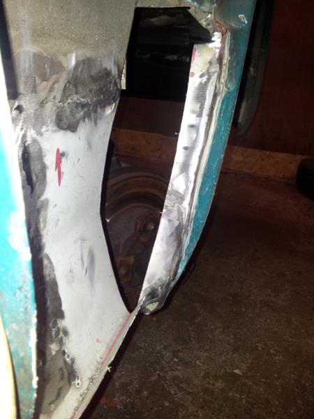

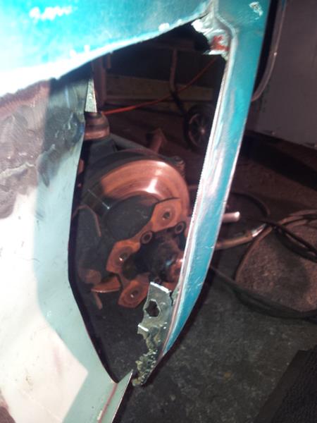

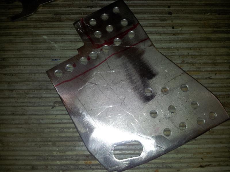

Gestern wieder beim Lt gewesen und das hintere Spritzblech Radkasten vorne recht's mal in arbeit genommen.
Da es kein RepBlech mehr gibt, war hier wieder eigen Herstellung gefragt. Natürlich musste ich mit der Flex den Bereich wieder größer ausflexen als gedacht :shock:
Naja, kenne ich ja schoooon. So dann noch einschweißen und fertig. Heute werde ich noch die restlichen Blechteile anfertigen und einschweißen.

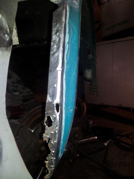

Beitragvon j.b.k » Dienstag 13. Mai 2014, 21:54
So weiter ging es die Tage. Jetzt wurden die Radläufe vorne rechts gemacht.
Bilder hier:

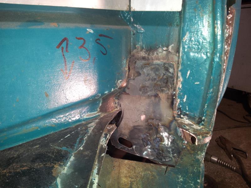

Beitragvon j.b.k » Samstag 7. Juni 2014, 23:57
Auch am Sontag war wieder mal Schweißtag. Das war allerdings schon vor zwei Wochen vor dem Hacker Angriff.
Das Rostloch Beifahrerseite ging es diesmal an den Kragen :grin:
Und wieder ein Loch weniger :lol:
