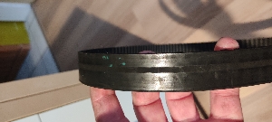

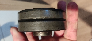

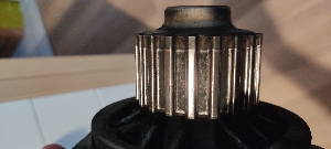

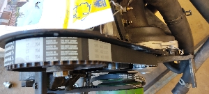

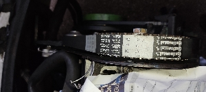

Hier ein paar Fotos. An der alten Wasserpumpe (alt heißt hier: mindestens 10 Jahre gelaufen) ist Richtung Motor noch ein kleiner Bereich der noch dunkel ist, hier ist der Zahnriemen nicht gelaufen. Das sieht man glaube schlecht auf dem Bild. Ansonsten ist der helle Bereich auch etwas breiter wie der Zahnriemen selbst, er lief in einem gewissen Bereich.
An der alten Umlenkrolle sieht man schön, dass der Riemen eher richtung Motor gelaufen ist.
Am alten Zahnriemen ist der mittlere Abdruck der Umlenkrolel zu sehen, daran sieht man auch, dass der Riemen in Richtung Motor gelaufen ist.
Und der neue Zahnriemen läuft auf der Umlenkrolle augenscheinlich an der gleichen Stelle jetzt.
Ganz alte Wasserpumpe (mindestens 10 Jahre gelaufen)
Ganz alte Umlenkrolle (mindestens 10 Jahre gelaufen)
Ganz alter Zahnriemen (mindestens 10 Jahre gelaufen)
Neuer Zahnriemen nach 5 Mal durchdrehen von Hand

an den Bildern sehe ich nun, dass der Riemen eher nach innen läuft, also würde er durch die Bordscheibe der Wasserpumpe darin noch unterstützt. Allerdings scheint es an der Wasserpumpe da noch Luft zu geben. So sollte das auch sein, denn der Riemen wird ja an der Kurbelwelle geführt und läuft dann über die Umlenkrolle und das Nockenwellenrad erst zur Pumpe, bevor es an der Kurbelwelle wieder geführt wird.
Der Zahnriemen ist normalerweise ca. 25.5mm breit, das Nockenwellenrad am Kranz 28.5mm, also bleiben beidseitig ca. 1.5mm Kranz sichtbar. Den Fotos nach würde ich aber schätzen, dass an deinem Kranz mehr als 3mm sichtbar sind, also der Riemen über den Rand läuft, und das soll er nicht. Vielleicht misst du das mal aus?
Vielleicht wurde ja die Kurbelwelle schon mal nachgefräst nach einem Schaden am Wellenende, sodass sie nun geringfügig kürzer ist. Wenn nicht schon alles montiert wäre, hätte ich dir die sog. "Diamantscheibe" (siehe T4-WIKI) empfohlen, die es für spätere Motoren mit Reibschlussproblemen am Kurbelwellenende gibt und die auch am LT passt, dadurch rückt die Kombi aus Zahnriemenscheibe und Schwingungsdämpfer an der Kurbelwelle ein paar Zehntel nach vorne, was das Problem etwas entschärfen würde.

auf deinen Bildern kann ich sehen, daß dein ZR nicht genau mittig läuft, aber solange der ZR motorseitig nicht neben der Rolle, sondern immer noch auf der Rolle läuft, wäre mir das egal wie auch Holstenbuddel (Andreas) schrieb. Kann sein, das meiner nach dem Wechsel auch etwas außermittig lief. Mein Ziel an deiner Stelle wäre es jetzt nicht, den Zahnriemen optimal mittig zu bekommen, er sollte halt nicht über den Rand eines Rad hinauslaufen
Hier siehst du ein Video https://www.youtube.com/watch?v=ss6mMWWnjNw, Hast du den Schlag mit dem Hammer gesehen?
Der Zahnriemen läuft dort auch nicht optimal mittig, es gibt ja auch Fertigunstoleranzen.
Jetzt nun ungenaue Montage oder Fertigungstoleranzen der Ersatzteile durch Tesafilm oder abschleifen der Umlenkrolle auszugleichen, finde ich gewagt!
TESA und Kunststoffe kriechen! (googeln). Und wenn du 0,05mm unterlegt hast, kann es sein, das die auf einmal weg sind und damit die Vorspannung der M6 Schraube auch.
