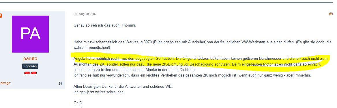

Im T4 Forum habe ich etwas gefunden, siehe Anhang

Das VW Werkzeug 3070 dient wie abgesägte Zylinderkopfschrauben (besser normals M12 Schrauben als Dehnschrauben mit verjüngtem Schaft) eher zum einfacheren Aufsetzen des Zyl. Kopf als der genauen Ausrichtung des Zylinderkopfs. Selbst wenn in den Bohrungen ein paar Zehntel Spiel ist, auf die Länge des langen Sechszylinderkopfs kann man das vernachlässigen.
Ich habe abe rbei BMW und Opel 6 Zylinder immer auf die abgesägten Schrauben vertraut, damit die ZK-Dichtung nicht verrutscht. Opel und BMW haben zwar Zentrierstifte, aber gerade mit diesen Zentrierstiften hat man sich beim aufsetzen des Kopfs diesen gerade geschliffenen Kopf zerkratzt.
Was ich noch nicht wußte, dass es für den lT nun auch Metall ZK-Dichtungen gibt, die anders angezogen werden müssen. Bisher mußte ich am LT noch keine Kopfdichtung wechseln, aber gut zu wissen!

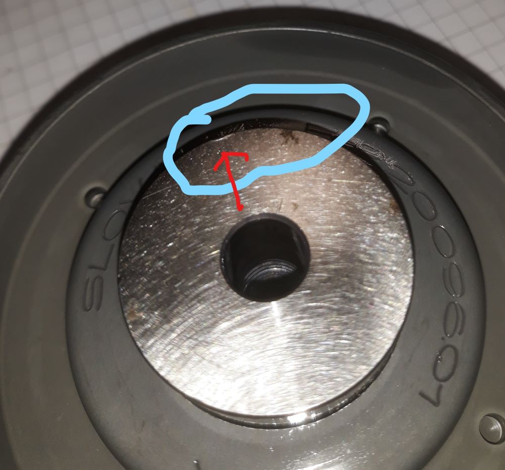

das Thema Zahnriemen außer Mitte hat mich nochmals beschäftigt:
Also der Zahnriemen läuft immer gleich außerhalb der Mitte.
Ich habe die Plan-Flächen der Umlenkrolle und Wasserpumpe gereinigt und habe auch nochmals die alten Teile (Wasserpumpe, Umlenkrolle) zum testen verbaut und den Motor danach immer ein paar Mal durchgedreht.
Der Riemen läuft danach immer seitlich bzw. minimal auch über der Kante.
Ich denke da das schon immer so war, ist es wahrscheinlich auch nicht so wild.
Aber die neue Wasserpumpe von Conti hat einen Anschlag seitlich, der Riemen läuft nach meinem Test in die Nähe des Anschlags.
Ich kann mir aber auch vorstellen, dass der Riemen den Anschlag im Betrieb durchaus auch berührt.

Hallo Timojj81
Für mich gibt es 2 Möglichkeiten:
1) entweder ist es nur ein leicht außermittiger Lauf wie Holstenbuddel meint und du machst dir vielleicht zuviel Gedanken. Kann sein das meiner beim 1G auch leicht aussermittig lief, ich das aber nicht beachtet habe.
Wenn du aber gar von Gummiabrieb schreibst, würde ich aufpassen und der Sache nachgehen
2) Wenn der Riemen wirklich extrem aussermittig läuft, könnte es so sein wie Tiemo schreibt "der Schlüssel liegt in der Umlenkrolle"
Wie hast du die Umlenkrolle abgezogen? Mit Abzieher wie es richtig ist? Abgedrückt mit Schraube oder gar abgehebelt?
Ich will dir nichts unterstellen!
Ist der Sitz Durchmesser 30 ohne Macken?, Wurde der Grund des Sitzes Durchmesser 30mm gut gereinigt und auch in den Ecken?
Ist die Umlenkrolle wirklich nicht verkantet montiert?
Du könntest auch, was ich nicht glaube eine schlecht gefertigte Umlenkrolle haben, was ich aber nicht glaube. Das könnte man mit einem Haarwinkel überprüfen, den man über Lauffläche des Riemens und auf die Anlagefläche des Sitz legt.

Beitragvon Hannes aus dem Westerwald » Mittwoch 24. Februar 2021, 13:16
Hallo Timojj81 und Tiemo
Da bei mir demnächst der Zahnriemenweschel ansteht, läßt mir das Thema keine Ruhe. Meine Zahnriemen Kit mit Wasserpumpe von Conti steht schon neben mir.
Aus Interesse habe ich mir mal die Umlenkrolle von Conti (INA Slowakia) genau angesehen. Die Teile wurden soeben erst aus der Originalverpackung genommen.
Die Umlenkrolle macht auf mich als Zerspaner keinen guten Eindruck:
1) die Planfäche auf dem Durchmesser 30mm hat eine deutliche Macke (Erhöhung) durch Stoß bei der Handhabung. Diese Macke kann schon einen schiefen Sitz und damit Schieflauf des ZR verursachen (siehe angehängtes Bild)
2) die Fase zum Einführen oder auch Kantenbruch am D30 könnte größer und weniger scharfkantig sein. Mit dieser scharfen Kante ist es leicht möglich, dass bei leichtem Verkanten bein Eintreiben in der Bohrung Späne abgenommen werden.
3) die konservierung gegen Rost in der Originalverpackung ist schlecht. Erste kleine Rostflecken sind zu sehen.
Ohne die Rolle mit einem Abziehstein zu bearbeiten wird die Rolle bei mir nicht eingebaut!
Vom Hersteller Conti bin ich etwas enttäuscht, da die Wasserpumpe ein Flügelrad aus Kunststoff hat wobei ich Flügelräder aus Metall bevorzuge.

Beitragvon tiemo » Mittwoch 24. Februar 2021, 19:05
Hallo Hannes,
Mit dieser Macke wird man mit SIcherheit einen schief laufenden Riemen bekommen. Die Macke muss vor dem Einbau entfernt werden, und wenn es nur mit der Feile ist. Wer weiß, wo diese Rolle schon "rumgeflogen" im wahrsten Wortsinn ist... EDIT: Viele Ölpumpen haben in ihrem Sitz eine umlaufende Schutzsenkung, sodass solche Macken nicht zwangsläufig aufliegen, auch kleine Späne können dann in gewissem Maße toleriert werden. Aber darauf würde ich mich nicht einlassen.
Ansonsten finde ich die INA-Rollen eigentlich ganz nett, da sie abgerundete Bordkanten haben und nicht in den Riemen schneiden, sollte er mal über die Kante laufen, außerdem greifen sie sich dadurch auch wesentlich angenehmer. Der Flugrost ist auf unsachgemäße Lagerung zurückzuführen.
Es gibt mittlerweile fast nur noch Pumpen mit Kunststoff-Flügelrad. Allerdings unterscheiden die guten Fabrikate sich von den schlechten dadurch, dass das Flügelrad dann eine eingegossene Nabe aus Metall hat, die mit der Welle eine dauerhaft sichere Schrumpfverbindung ergibt.
Ich habe noch Pumpen von Ruville (inzwischen ebenfalls zu Conti/Schaeffler gehörend), die noch ganz aus Metall sind.

Hallo Tiemo, danke für deine Antwort!
Ohne Timojj81 sein Problem hätte ich mir die Ersatzteile wahrscheinlich nicht so genau angesehen!
Die Macke ist schon kraß! Herumgeflogen sein kann sie nur im INA Werk Slowakia, da original im wertigen, versiegelten Conti Karton verpackt.
Zumindest bei mir wurden die Ersatzteile im Büro trocken neben der Heizung gelagert.
Was die Konservierung angeht, bin ich zumindest von Wälzlagern aus dem Hause INA oder FAG besseres gewohnt. Früher waren die stark eingefettet in Ölpapier und Karton verpackt, heute meist in Folie luftdicht verschweißt mit reichlich Konservierung.
Dazu habe ich den Durchmesser 30 gemessen, ist 30,02 mm. Das muß noch nichts heißen, da ich nicht weis, was für eine Passung vom Hersteller vorgesehen ist.
Ich vermute, da wäre eine leichte Spielpassung, bzw. Übergangspassung angebracht
Aber: Wenn die Bohrung max 30,00 hätte, wäre das schon eine ordentliche Presspassung, die sich nicht mehr so einfach fügen läßt. Ein geringes Verkanten beim Eintreiben und schon ist das Malheur passiert.
Timojj81 tut gut mit seiner Idee, die Rolle erst mal ins Gefrierfach zu legen und die Gegenseite vorsichtig zu erwärmen.
Edit: Die Wasserpumpe von Conti ist sehr gut verpackt, eingeschweißt und in Ölpapier verpackt. Sie hat auch die von Tiemo erwähnte eingegossene Nabe aus Metall, die Tiemo erwähnt hat. Dann bin ich Punkto WAPU beruhigt

Beitragvon timojj81 » Mittwoch 24. Februar 2021, 21:46
Hallo Hannes, Tiemo und LT Freunde,
der Grat ist schon krass, viele Werkstätten hätten das einfach so eingebaut warscheinlich ohne Prüfung. Auf jeden Fall enfernen, ist ja klar.
Das erinnert mich an meine Kolben, 2 davon hatten auch einen kleinen Grat an der Bohrung vom Kolbenbolzen, habe den natürlich vor Einbau entfernt.
Aber habe mich schon gefragt, woher das kommt. Ansonsten waren sie sehr gut in Papier eingewickelt und auch schön eingefettet und vor Korossion geschützt.
