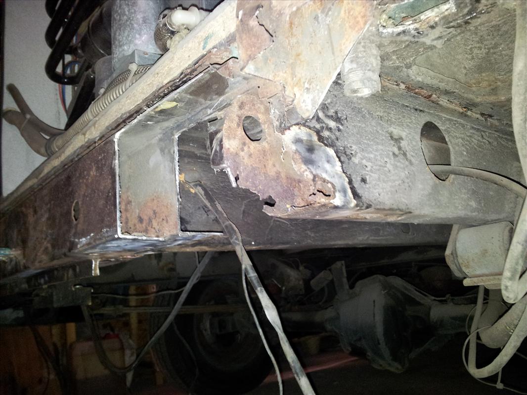

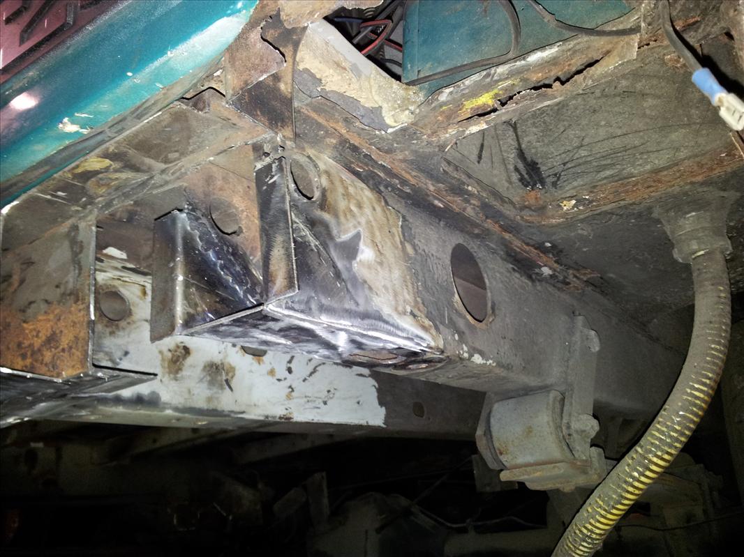

Beitragvon j.b.k » Montag 15. April 2013, 20:36

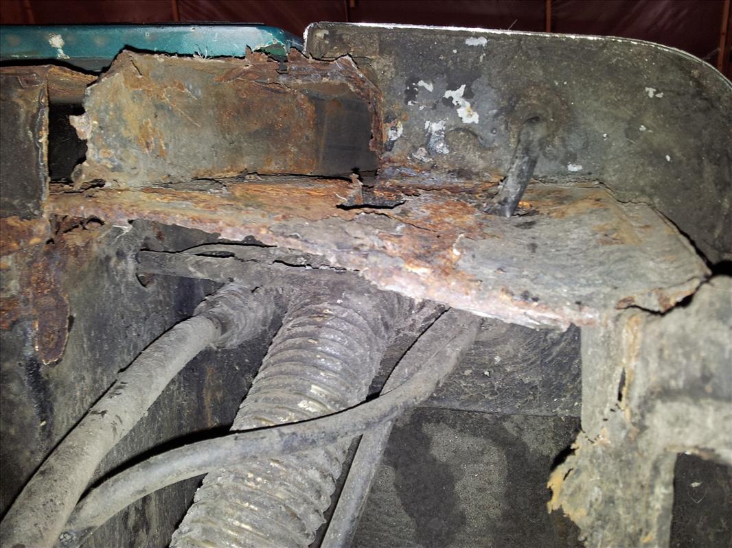

Moin, heute hab ich mir den Längsträger vorgenommen.
Hier das Ergebnis:

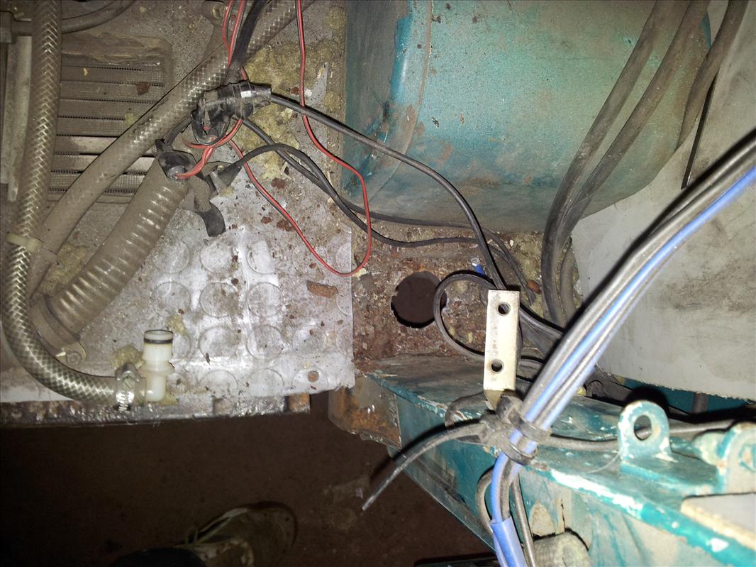

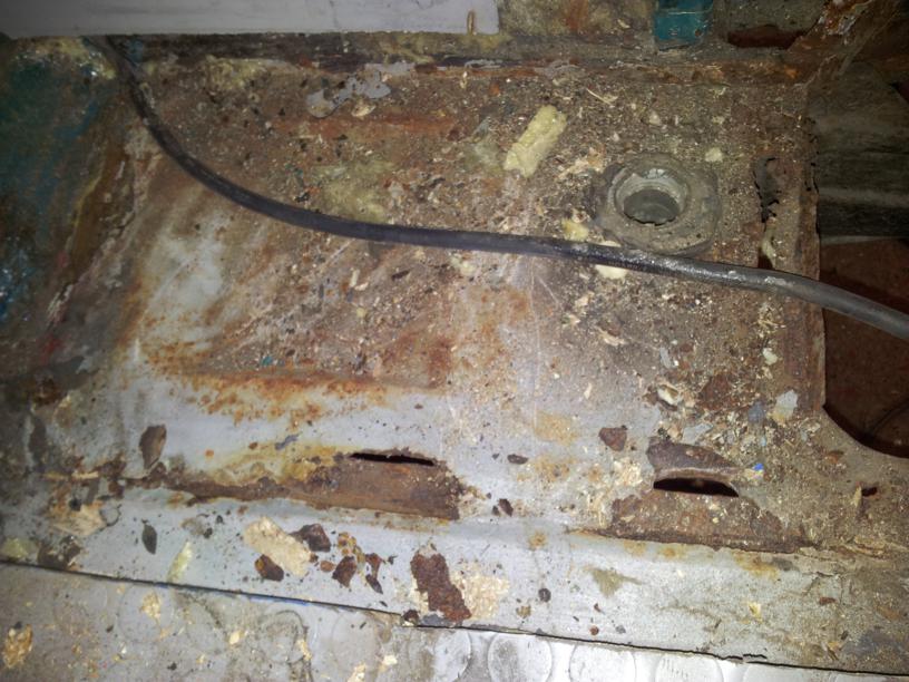

Beitragvon j.b.k » Samstag 20. April 2013, 19:38
Moin, hier an diesem Foto kann man sehr schön erkennen warum der Fugenrost immer wieder kommt :!:
Der Rost zieht sich durch die Karosserienaht. Das heißt, man wird ihn eigentlich, wenn er da ist, nicht wieder los :shock:

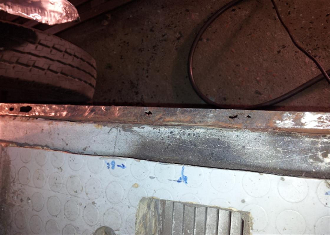

Beitragvon j.b.k » Donnerstag 2. Mai 2013, 22:51
heute habe ich die Quertraverse fertig gestellt.

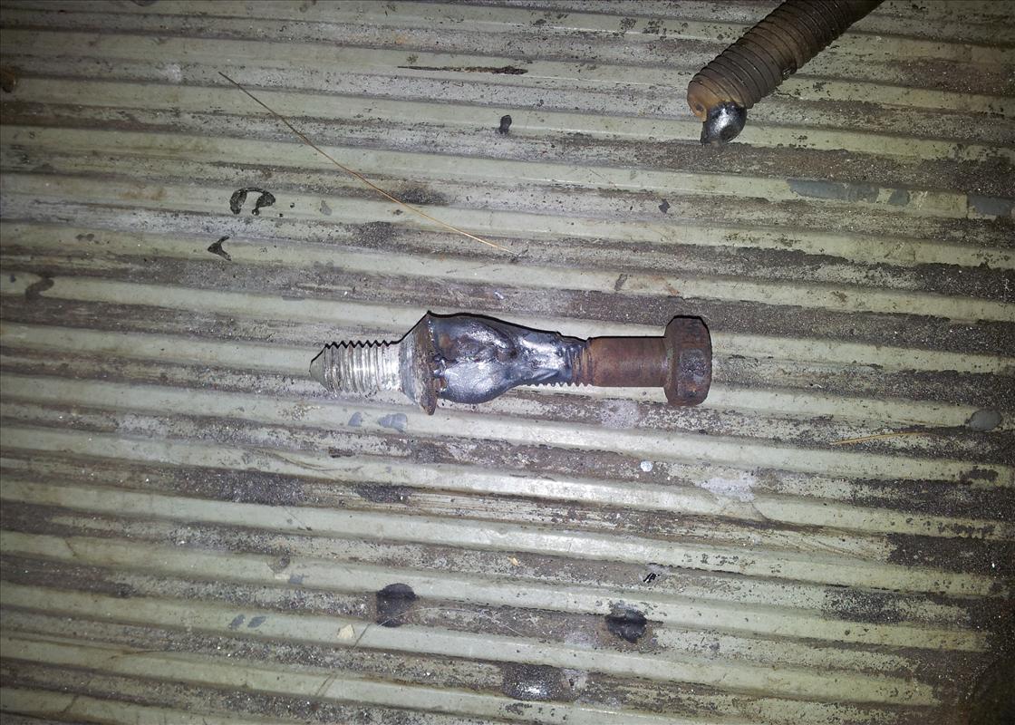

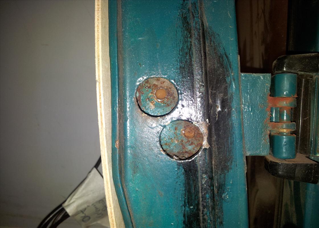

Moin, heute wollte ich die rechte Tür abbauen da sie mir im weg war. Leider waren die Imbusschraubenköpfe überdreht. Ich hasse Imbusschrauben. Also Schweißgerät wieder raus und Bolzen angeschweißt. Mal schauen ob es die auch in Torx gibt.

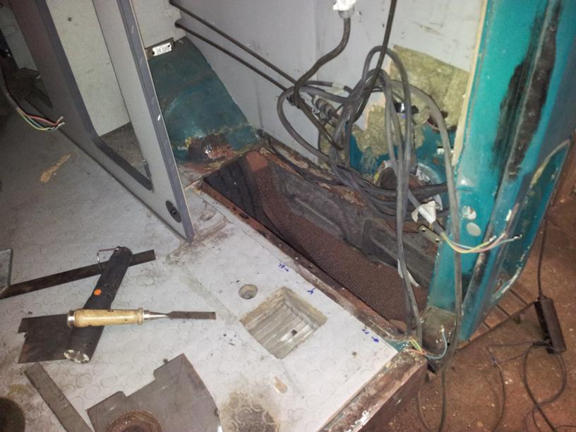

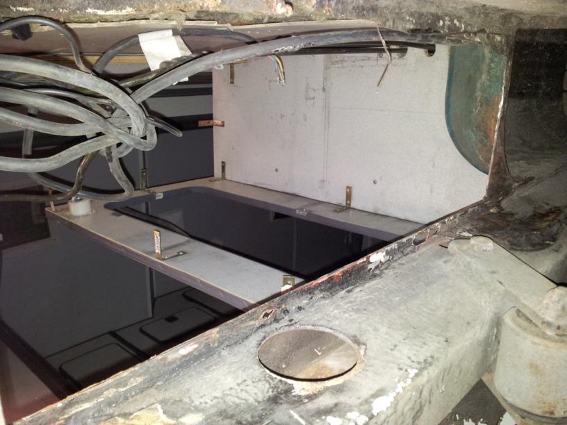

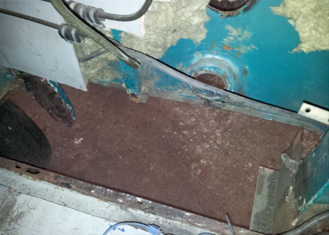

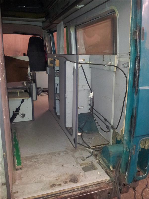

Beitragvon j.b.k » Samstag 11. Mai 2013, 19:23
Moin, da die Tür ja jetzt raus ist kann es ja weiter gehen. Da ich ja noch ein Rostproblem auf der rechten Ladeflächenseite habe, muß wohl der Kücheneinbausatz raus.

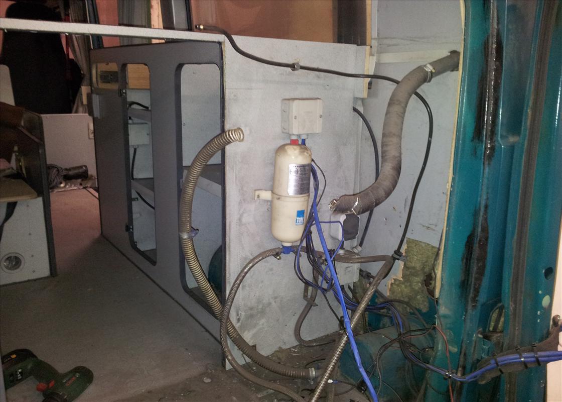

Re: Mein LT, Projekt 2010

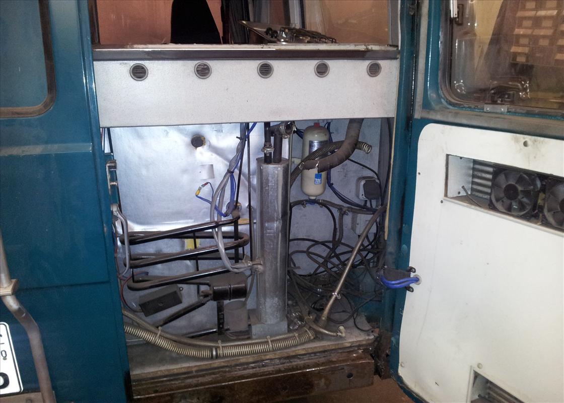

Beitragvon j.b.k » Sonntag 12. Mai 2013, 19:08
Heute noch schnell den Küchenblock ausgebaut.

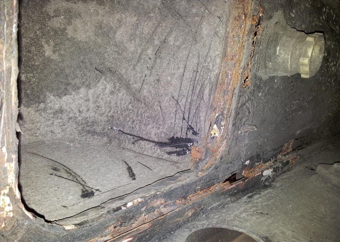

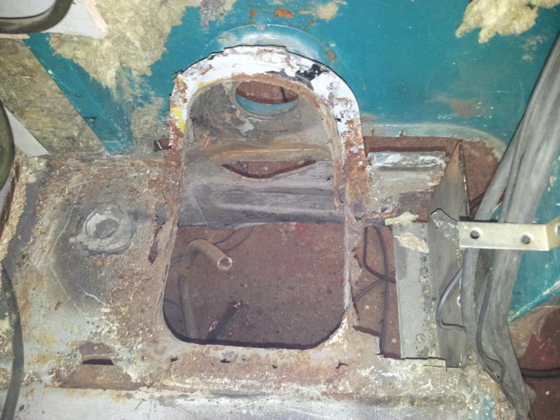

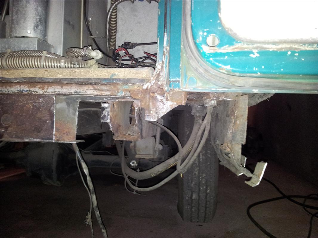

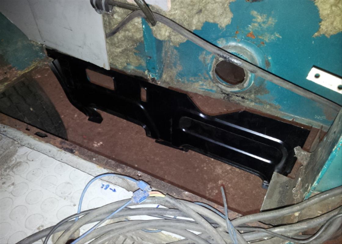

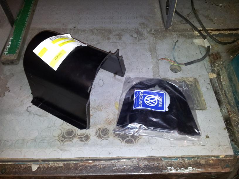

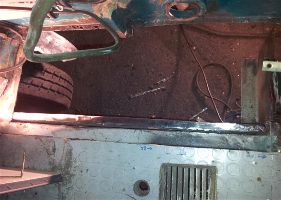

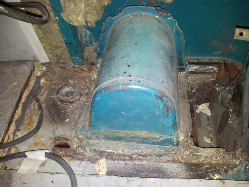

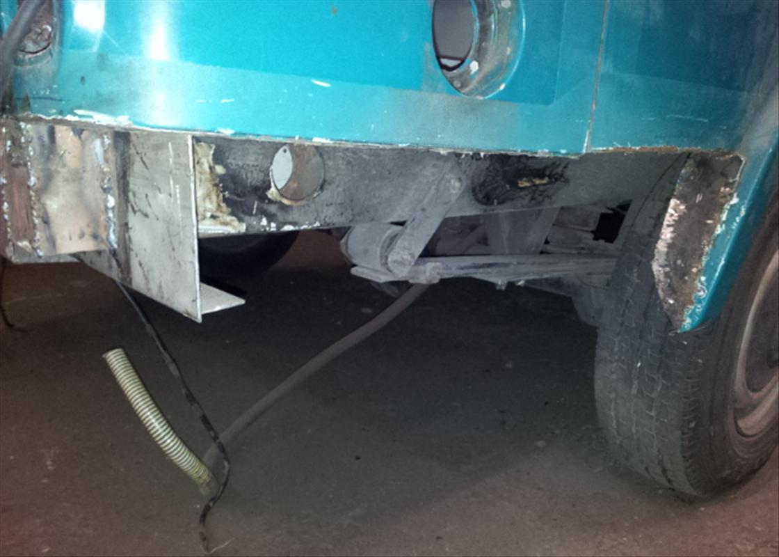

Beitragvon j.b.k » Donnerstag 6. Juni 2013, 21:32
Update heute: Die Ladefläche im Bereich des Radlaufes war leider nicht mehr zu RETTEN. Im Bereich des Tankstutzen, hier die Haube die auf der Ladefäche ist, war undicht und das Spritzwasser drang in diesem Bereich ein. Dadurch gammelte es dort über Jahre. Also Flex raus und weiter geht es. Das Ergebnis seht ihr hier:

Beitragvon Johannes Schmidt » Mittwoch 12. Juni 2013, 08:48
hallo j.b.k.
ich benötige auch so eine haube, hättest du eine teilenummer für mich? und wo hast du die gekauft.
grüße aus dresden johannes
Johannes Schmidt
Beiträge: 68
Wohnort: Dresden
Beitragvon j.b.k » Sonntag 16. Juni 2013, 13:59
Moin Johannes, die Teile gab es doch tatsächlich noch bei :VW: !

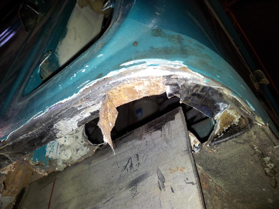

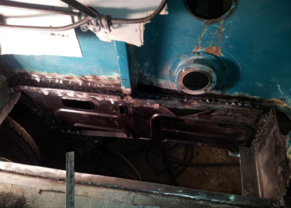

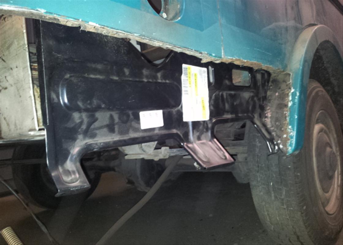

Beitragvon j.b.k » Sonntag 23. Juni 2013, 20:03
Moin, da ich heute mal wieder etwas Zeit hatte, hab ich mich mal wieder an die Ecke ran gemacht. Eigentlich wollte ich die alten Spritzbleche stehen lassen, damit die Flucht stimmt. Ich hatte aber kein NERV mehr für dieses Puzzelspiel. Also Flex raus und los :TOP:
Das Ergebnis seht Ihr hier:
Platz genug um die Träger vom Unterbodenschutz zu befreien!
Das Loch wird immer größer.
Erste Anprobe
Zweite Anprobe

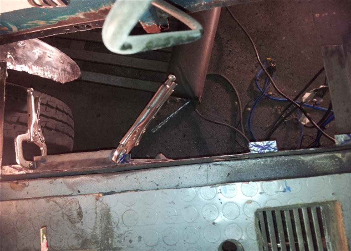

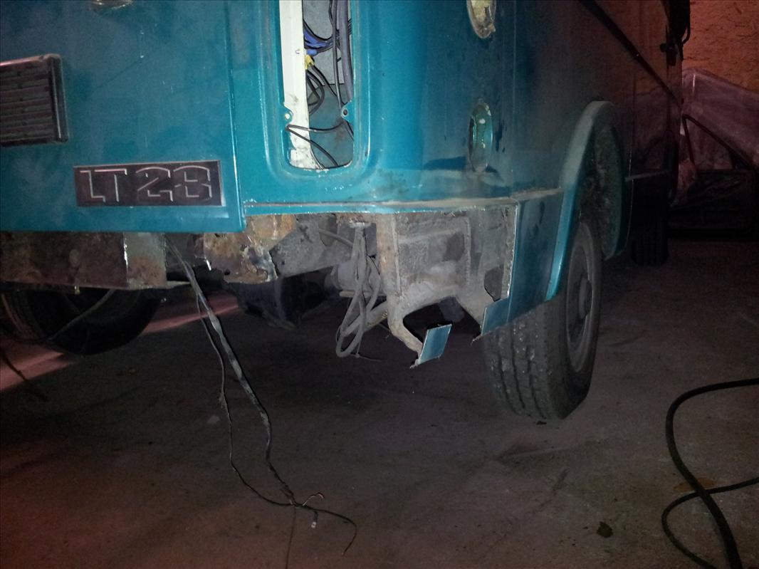

Beitragvon j.b.k » Donnerstag 29. August 2013, 22:27
Moin, hier mal wieder ein kleines "UPDATE"!
Leider war die Aufnahme der Ladefläche an dem Längsträger auch noch durchgerostet. Also Flex raus und "LOS" :shock:

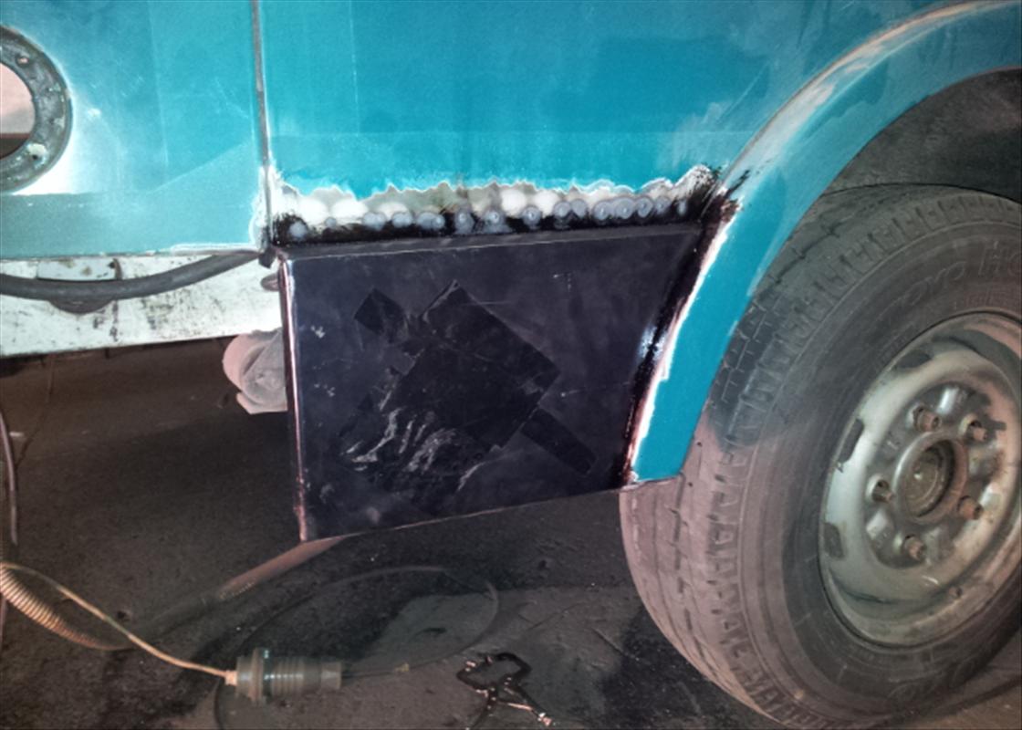

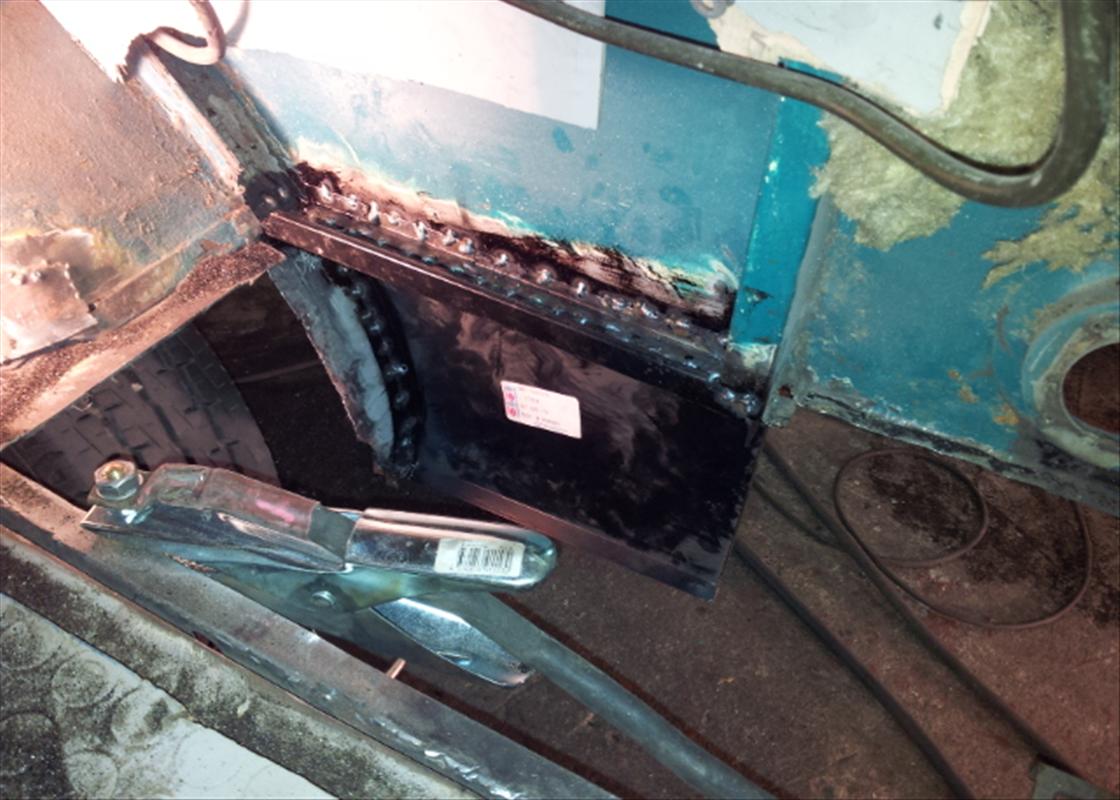

Beitragvon j.b.k » Freitag 30. August 2013, 20:36
Danke Thomas, hab heute auch wieder was geschafft.

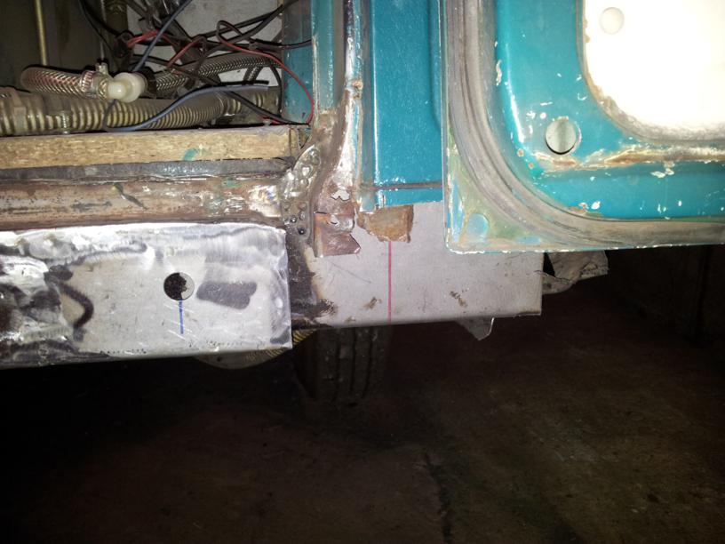

Heute mal wieder das Schutzschweißgerät heiß laufen lassen. Das Spritzblech war diesmal drann :grin:
Da es ein VW Originalteil war gab mit der Passgenauigkeit keine probleme :TOP:

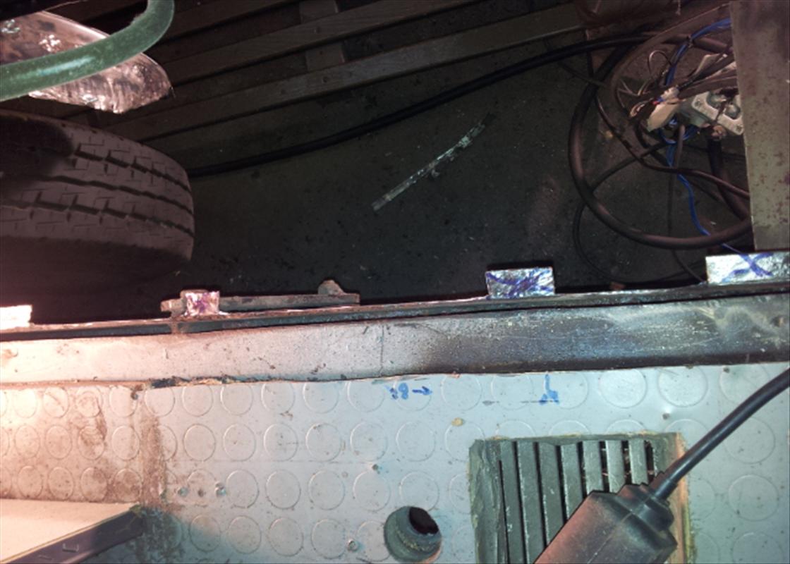

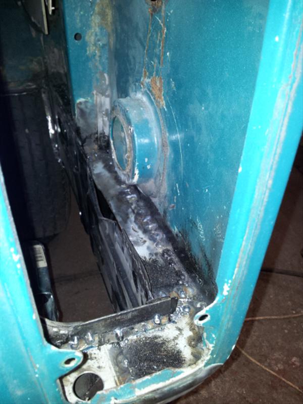

Beitragvon j.b.k » Samstag 31. August 2013, 22:50
So heute weiter ging es heute. Stehblech und Abdechbleche eingeschweißt :TOP:
