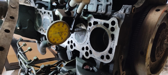

Beitragvon timojj81 » Sonntag 24. Januar 2021, 11:16
Anbei ein Bild vom Messen des Kolbenüberstands
Kolbenüberstand messen

Ich war jetzt ein paar Tage nicht online, habe den Thread nur überflogen und auch den Kolbenüberstand in Bezug auf Zylinderkopfdichtungs Stärke nicht überprüft.
Aber der Kolbenüberstand scheint mir sehr gleichmäßig zu sein, gute Kolbenqualität und höchst, höchstwahrscheinlich keine verbogene Pleuel, sonst würden da andere Unterschiede zu sehen sein.

timojj81 hat geschrieben:es sind jetzt die neuen Kolben schon montiert. Bei den alten habe ich keinen Kolbenüberstand gemessen, oder was meinst du?
Ich war etwas in Eile und habe den Thread nicht noch mal durchgeackert, war der Meinung, du hättest den vor dem Ausbau gemessen - falls nicht, egal!
timojj81 hat geschrieben:Ich habe mit einer Messuhr gemessen, die mit einem Magnet auf der Planfläche angebracht wird. Habe ich mir extra besorgt, wie so vieles :-)
Dann muss ich die Referenz von der Planfläche nehmen und daraufhin die Messuhr durch lösen des Magneten plan so verdrehen oder verschieben (ich weis, das kann etwas Fehlerbehaftet sein, aber habe nichts anderes), dass ich auf der Kolbenfläche messen kann. Ich habe dann auch nochmals die Referenz nachgeprüft durch zurückdrehen oder
schieben. Oder habt ihr eine bessere Idee, oder irgend eine Idee zum nachprüfen? Temperatur war vielleicht 6°C.
Nein, das sieht doch gut aus - vertraue auf deine Messung. Allerdings wird der Motor auch mit der 3-er Dichtung gut laufen, wir hatten mal ausgerechnet, dass eine Kerbe Unterschied etwa 2bar Kompressionsabfall ausmacht. Da der Motor nun sowieso eine gute Kompression haben wird, wäre das zu verschmerzen.
