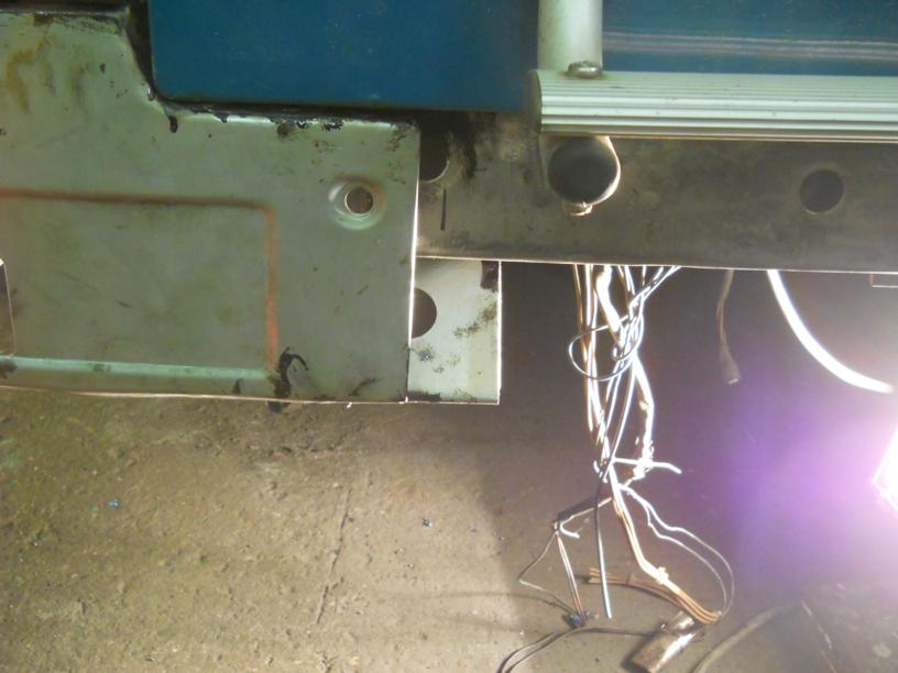

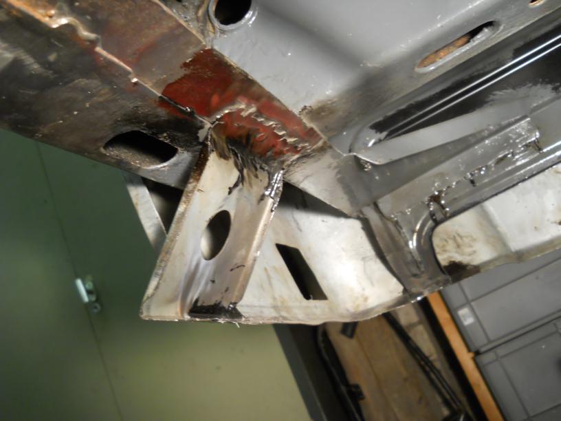

Beitragvon j.b.k » Samstag 2. Februar 2013, 23:18

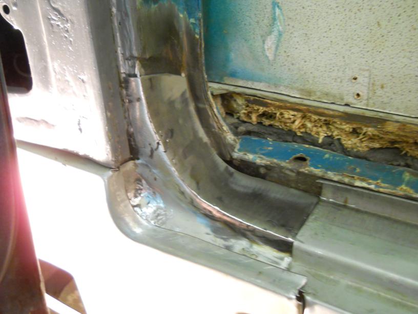

Update 02.02.2013
Heute wieder mal das Schweißgerät rausgeholt und wieder ein Loch weniger :TOP:
Bild 145577_816x612.jpg (130.67 KiB) 35622-mal betrachtet
Bild 145584_816x612.jpg (128.61 KiB) 35623-mal betrachtet
Bild 145585_612x816.jpg (139.23 KiB) 35621-mal betrachtet

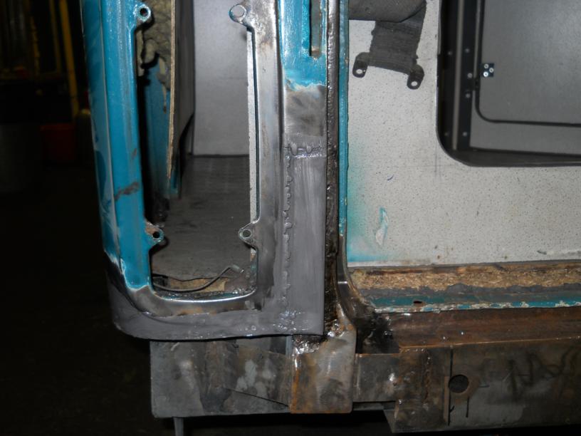

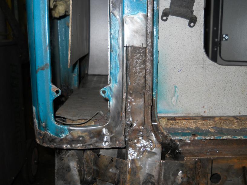

Beitragvon j.b.k » Sonntag 24. Februar 2013, 01:41

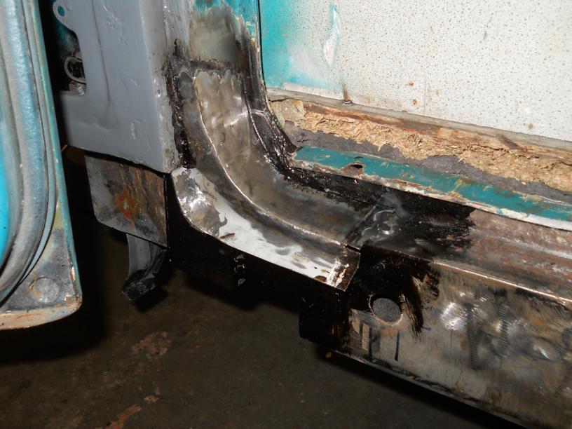

Moin, und weiter geht's:
Schweißpunkte geflext, Zinnpaste und Zinn aufgetragen, Geschliffen und Rostschutzfarbe aufgetrage. Fertig :TOP:
Hier die Bilder:
Bild 145609_816x612.jpg (115.3 KiB) 35232-mal betrachtet
Bild 1456121_612x816.jpg (111.73 KiB) 35234-mal betrachtet
Bild 1456141_612x816.jpg (106.06 KiB) 35234-mal betrachtet

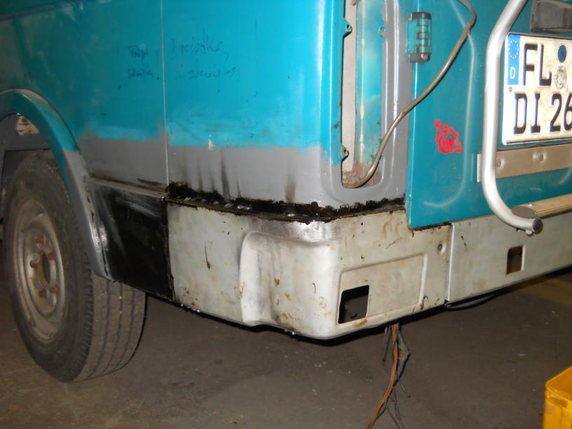

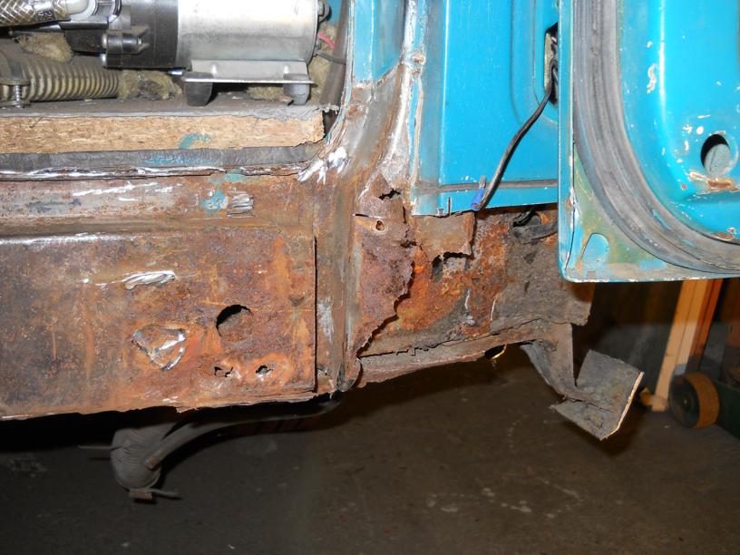

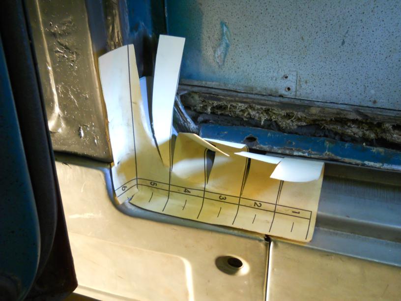

Beitragvon j.b.k » Samstag 2. März 2013, 21:36
Update 02.03.2013
Heute die Rep-Bleche hinten angepasst. Leider ist bei den nicht originalen Rep-Bleche die Genauigkeit nicht so gegeben. Hier sieht man es mal wieder:
Zuletzt geändert von j.b.k am Samstag 2. März 2013, 22:47, insgesamt 1-mal geändert.

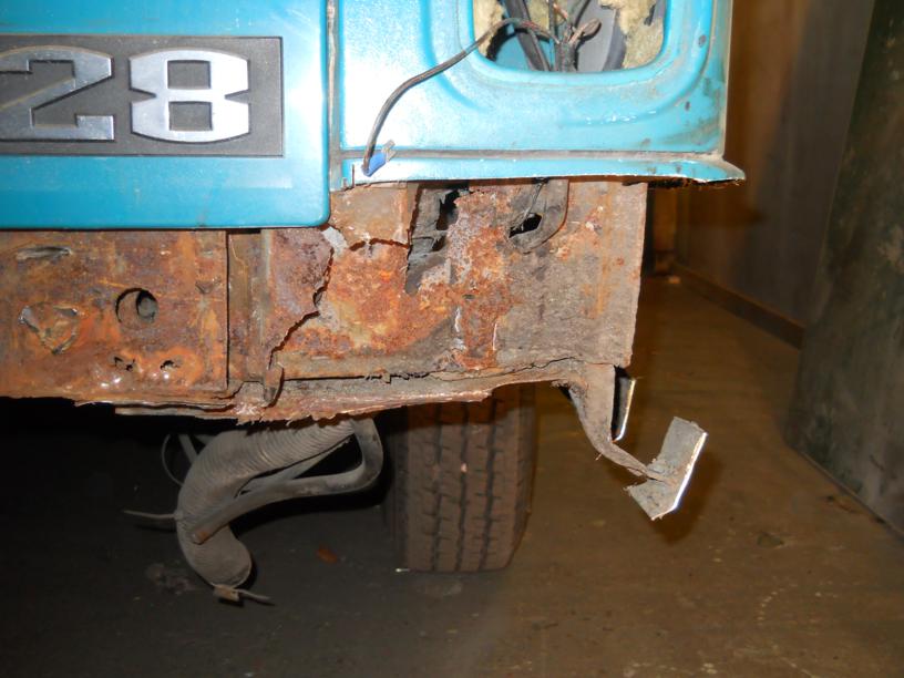

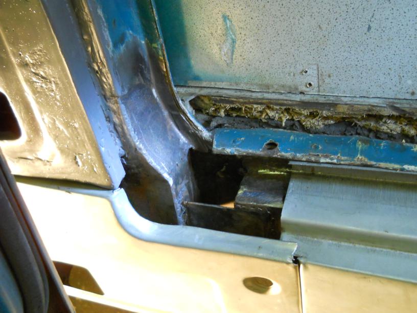

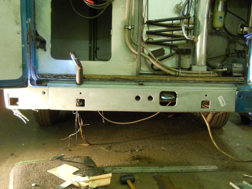

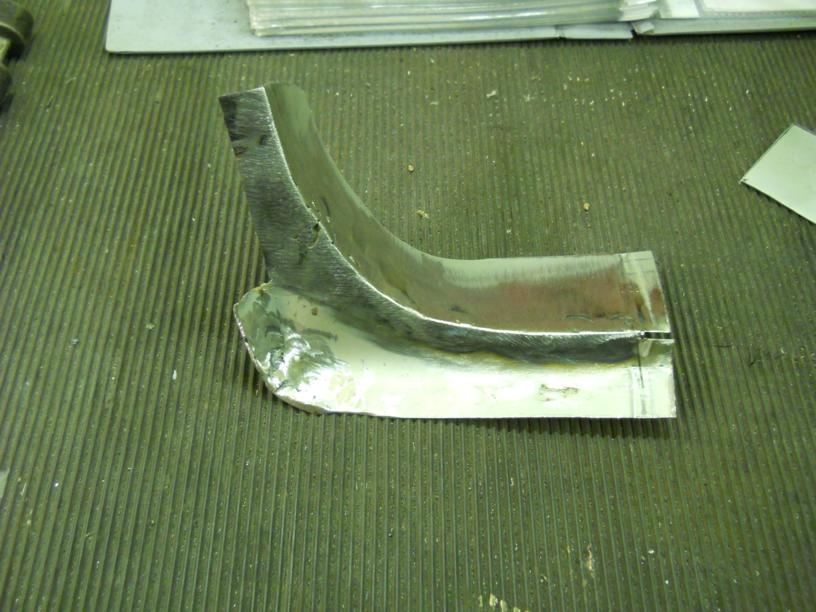

Beitragvon j.b.k » Sonntag 24. März 2013, 09:02
Weiter geht's!
Nach Muster ein Blech hergestellt um die Lücke der Rep-Bleche zu schließen. So langsam geht es vorran.
Re: Mein LT, Projekt 2010

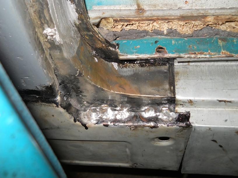

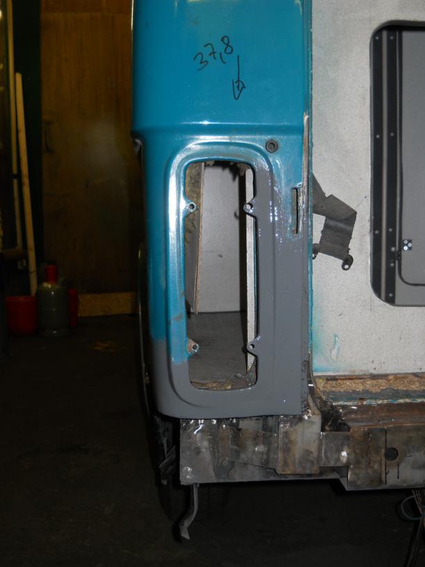

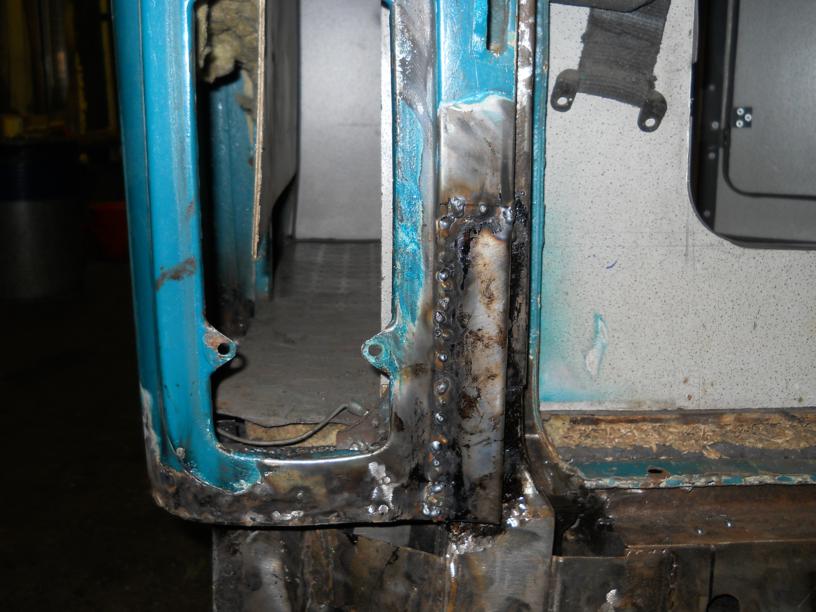

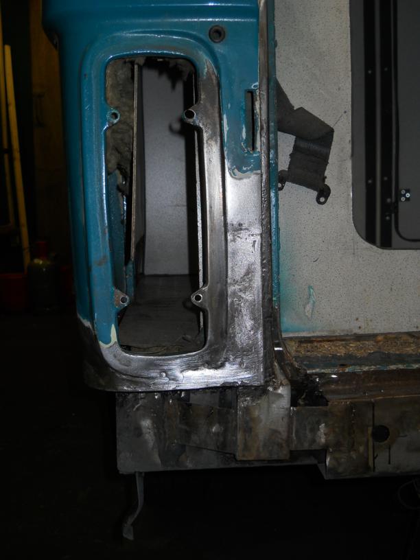

Beitragvon j.b.k » Sonntag 24. März 2013, 22:53
mein Tageswerk heute: Eckteil eingeschweißt. Leider passen die Nachbaubleche nicht richtig. Man muss sie noch nachbiegen und zusätzlich Bleche ein schweißen.
Hier die Bilder dazu:

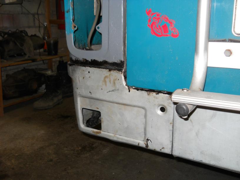

Beitragvon j.b.k » Samstag 30. März 2013, 22:25

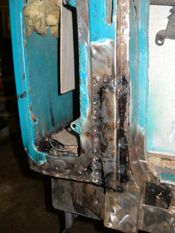

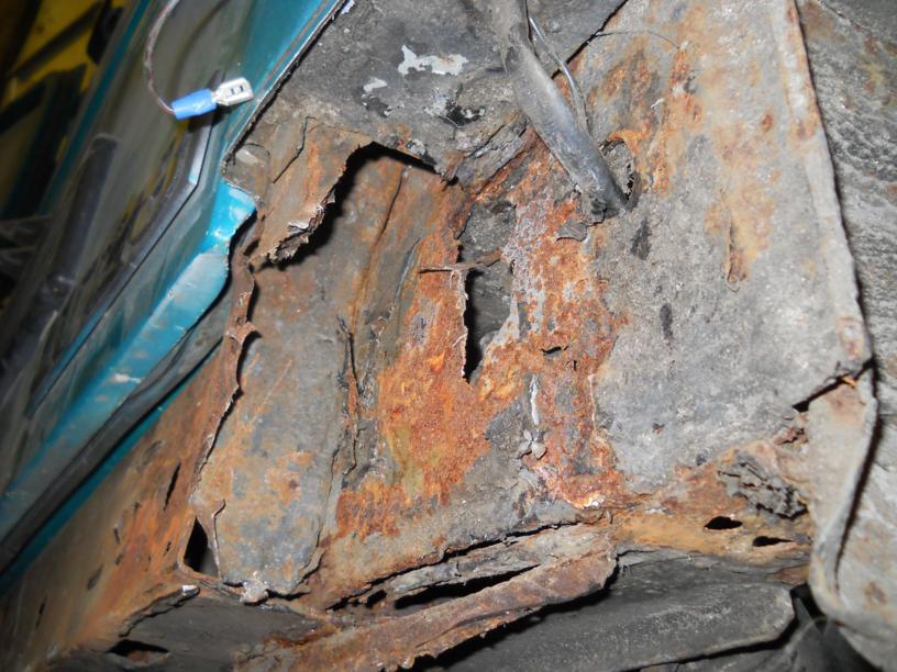

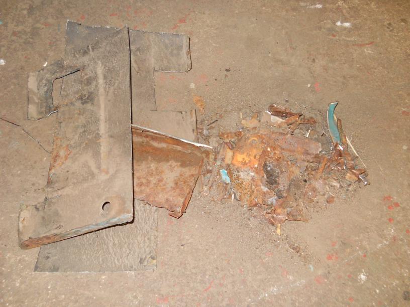

Update 30.03.2013:
heute noch den Abstandhalter für die linke Seite angeschweißt. Danach kam die rechte Spritzblechseite dran. Nach dem das Blech abgeflext war kam das Trauma wieder durch :shock: Die rechte Seite ist fast genau so verrostet- / durchgerostet wie die linke :!: Hier die Bilder dazu:
