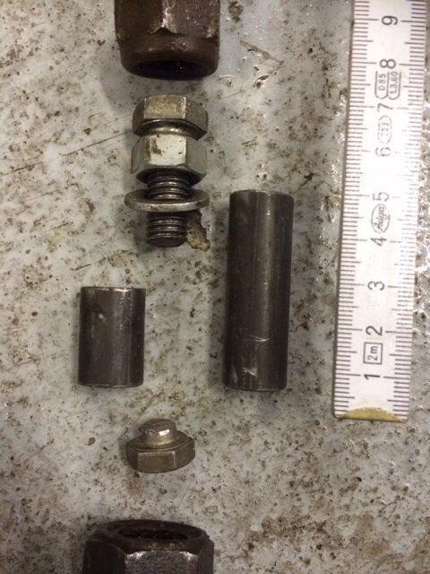

Ich habe heute dem RMB neue Traggelenke links verpasst, die waren komplett hinüber.
Bei der Gelegenheit habe ich gleich mal meinen Abdrücker fotografiert, ging wieder ohne Probleme damit.
Gruß Roebyy

Beitragvon MIKE-HH » Montag 13. Januar 2014, 13:15
Kann ich nur jedem empfehlen. Bloß nicht anders versuchen. Habe ich auch gerade so gemacht, allerdings mit M14er Bolzen. :doppel_top:
Gruß Mike

Beitragvon LTfahrer » Montag 13. Januar 2014, 14:36
MIKE-HH hat geschrieben:Kann ich nur jedem empfehlen. Bloß nicht anders versuchen.
Gruß Mike
hallo
was spricht dagegen einen abdrücker zu verwenden?
gruß simon

Beitragvon Roebyy » Mittwoch 15. Januar 2014, 20:58
LTfahrer hat geschrieben:hallo
gruß simon
Nichts, wenn Du einen passenden hast.
Ich hab heute mit einem normalen Abdrücker noch die rechte Spurstange gewechselt.
Nun ist das Spiel im Lenkrad erst mal wieder weg. :grin:

Beitragvon LTfahrer » Samstag 18. Januar 2014, 20:24
Roebyy hat geschrieben:
gruß simon
:grin:
ist mir klar. habe mir einfach selber einen gebaut. hätte aber gerne von mikehh eine begründung gehört. denn für mich ist seine aussage leider noch nicht nachvollziehbar. aber eventuell habe ich ja was nicht bedacht.
gruß simon

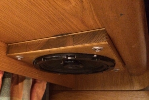

Beitragvon Roebyy » Freitag 14. Februar 2014, 21:17
Frühstücksradio eingebaut und die alten Quarktaschen rausgeworfen.

Beitragvon MIKE-HH » Freitag 14. Februar 2014, 23:45
gruß simon
:grin:
gruß simon
Was ist für Dich nicht nachvollziehbar? Ich meine das der Ausdrücker wie Roebyy ihn benutzt bestens funktioniert und man es besser nicht auf die harte Tour machen sollte. Oder was meinst Du?
best mike

Beitragvon LTfahrer » Samstag 15. Februar 2014, 17:33
hallo
genau das meine ich. es ist für mich nicht nachvollziehbar warum du andere methoden z.b. normaler abdrücker für gelenke nicht empfiehlst. denn du lieferst dafür keine begründung.
was ist die harte tour? die kräfte die bei dieser methode, oder mit einem abdrücker wirken sind enorm. aber das ist kein problem.
gruß simon

Beitragvon MIKE-HH » Samstag 15. Februar 2014, 19:29
gruß simon
hä? wieso empfehle ich keine Abdrücker? Habe ich doch nie behauptet. Wer einen hat soll einen nehmen. Mit der harten Tour meine ich das es Spezis gibt, die mir z.b empfohlen haben ich solle "das Ding einfach aushebeln" oder "mit dem Fäustel rausschlagen"!! Allein davon rate ich wohl eher ab. Nicht mehr und nicht weniger. Begründung dürfte wohl jedem Amateurschrauber klar sein. Glaube Du hast das etwas falsch verstanden.
Also so long...

Heute habe ich den letzten Punkt meiner TÜV-Mängelliste abgearbeitet.
Die Kardanwelle hat jetzt vorne ein neues Kreuzgelenk. Ich habe das Jeep Kreuzgelenk verbaut so wie es Herbk vor mir auch schon gemacht hat.
Kein vibrieren mehr beim fahren. Schön. Mal sehen ob es von Dauer ist.
