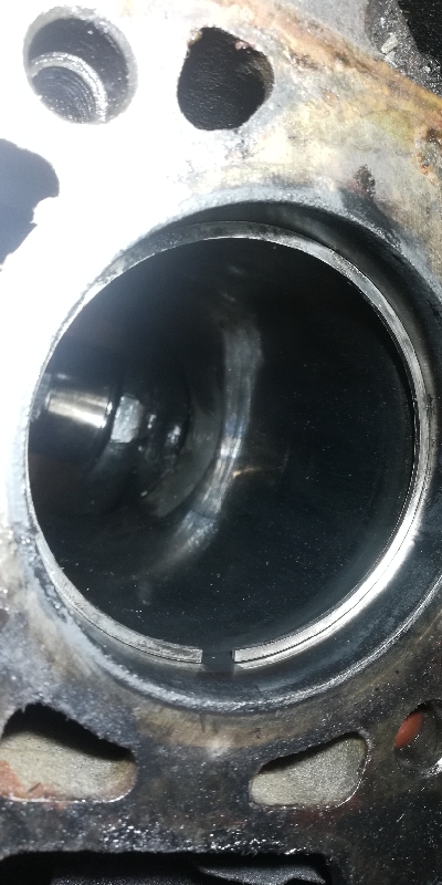

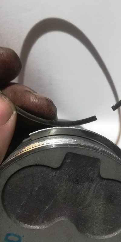

Beitragvon timojj81 » Montag 28. Dezember 2020, 21:16
Hallo nochmals,
die Kolbenringe sind fertig.
Der Feuerstegring des Zylinder 1 hat 6mm Kolbenringstoßspiel...
Hab mal Bilder gemacht.
Gruß Timo
alter und neuer Feuerstegring
alter Feuerstegring im Zylinder

Beitragvon Hannes aus dem Westerwald » Dienstag 29. Dezember 2020, 20:13
Ich kenne jetzt nicht alle Daten zu den Kolben vom LT, aber 6 mm Stoßspiel scheint doch etwas viel! Holla, die Waldfee!
Ein Fiat Traktor hat da nur 0.8mm. Stoßspiel kannst du nicht am ausgebauten, losen Ring messen, nur eingebaut!
Ja die Kolben sind Oval und nicht zylindrisch!

Re: LT TD DV 102PS plötzlich sehr hoher Ölverbrauch
Beitragvon tiemo » Mittwoch 30. Dezember 2020, 00:08
Hallo Timo!
timojj81 hat geschrieben:Und hier frage ich mich, wo der hohe Ölverbrauch herkommt. Haben wirklich die Zylinderlaufbahnen gelitten oder liegt es
am Kolben oder beides?
Die Zylinderlaufbahnen hast du dir angesehen, oder? Keine Riefen, Honung noch vorhanden -> Originalzustand ohne nennenswerten Verschleiß.
Die sind also ok, daran wird es nicht liegen.
Also Kolben und Kolbenringe: Die Kolben haben "Einschläge", die erfahrungsgemäß aber nicht das "Aus" bedeuten. Die Kolbenringe sind freigängig, keine nennenswerten Verkokungen (dann wären sie nämlich auch bombenfest).
Das ist schonmal eine gute Nachricht! Außer von den Ölabstreifringen, die scheinen sich zerlegt zu haben und können nicht mehr arbeiten. Die sind aber so empfindlich, das kann bei der Demontage passiert sein. Da man diese filigranen Dinger selten wieder richtig zusammen bekommt: Erneuern.
Und dann stellst du ein Stoßspiel von 6mm fest (Verschleißgrenze: 1mm, mehr als beim Fiat!) Das erklärt völlig die schlechte Kompression und den Ölverbrauch.
ABER: Wie Hannes schon sagt, hast du ja kein Problem, da du über einen Satz neue Kolben mit neuen Ringen verfügst! Bau die ein, und gut is - schön mit Kolbenspannband und viel Öl und ohne Gewalt (beim Spannband muss man etwas drauf achten, dass die Ringe freiwillig in ihre Nuten rutschen können und nicht über die Kanten gequält werden, daher während des Spannens immer dran wackeln)...

Die 6mm habe ich natürlich bei eingelegtem Kolbenring in den Zylinder gemessen (siehe Bild!).

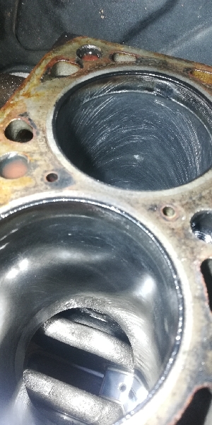

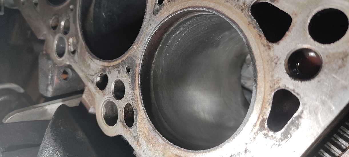

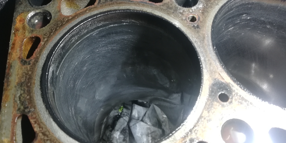

Meine Zylinderlaufbahnen habe ich mir angesehen, die haben absolut keine Riefen, alles gut. Die Honung kann man unter bestimmten Lichtverhältnissen und Winkeln noch erkennen, aber nicht ganz leicht und ob die überall noch vorhanden ist kann ich auch nicht sicher sagen. Deshalb denke ich, ist auf jeden Fall eine Honung sinnvoll. Ich habe deshalb auf 2 Zylinder Mal angefangen. Mit der Honahle aus dem Link den Hannes geschickt hat.
Ich habe die Laufbahnen und die Honahlen mit Öl 15W40 eingeschmiert. Dann mit Akkuschrauber auf der langsamsten möglichen Drehbewegung gehont für 2,5-3min. jeweils.
Dabei immer wieder mit Diesel nachgesprüht mit einer Sprühflasche.
Ich habe mal Bilder angehängt. Also man sieht diese Honspuren deutlich und einzeln. Denkt ihr das passt so, oder sollte ich nacharbeiten oder war das schon zu viel oder was auch immer?Ich habe mal 2 Bilder angehängt.
Schaut euch die Mal bitte an, ich hoffe man sieht was.
Mich würde da eure Meinung interessieren, da ich darin keine Erfahrung habe.
Vielleicht bin ich etwas arg vorsichtig, aber ich möchte möglichst wenig falsch machen.
Danke und Gruß
Timo
timojj81
Beiträge: 157
Beitragvon Hannes aus dem Westerwald » Freitag 1. Januar 2021, 17:53
Also schön sieht dein Kreuzschliff nicht aus! (ich weiß dass das von Hand nicht einfach ist) Aber es geht besser!
Ziemlich unregelmäßig, etwas steil in der Spirale und kaum überkreuz. Da braucht es ein Händchen zu!
Ist so ähnlich als wenn man mir eine Sprühdose zum lackieren gibt, da kommt nichts Gutes bei raus
Zu dem finde ich deine Angaben etwas wiedersprüchlich. Wo kommt das Stoßspiel von 6mm her? War der Kolbenring gebrochen?
Das hätte man an einer unregelmäßigen Bruchkante sehen müssen!
Was mir auch aufgefallen ist, anhand deiner gemessenen Maße des Zylinders, sofern die richtig sind, ist dein Motor schon etwas verschlissen, wenn auch nicht schlimm. Der ursprüngliche Honschliff kann eingentlich nicht mehr überall in der Zylinderbohrung vorhanden gewesen sein. Dafür spricht auch ein deutlich sichtbarer "Dieselkragen" beim OT. Der Absatz wird auch mit dem Fingernagel spürbar sein. Mit dem Fingernagel ertasste ich einen Absatz von 1-3/100mm. Bei diesem Verschleiß war Honen schon angebracht, aber richtig!
Ja klingt einfacher als gesagt, Ich hätte einfach mal 2-3 Hübe mit der Honahle gemacht und das Bild begutachtet, wenn gut, maximal eine Minute auf keinen Fall 3 Minuten!
mit dem 15W40 schmieren war O.K. mit dem Diesel schmieren hätte ich gelassen, da die Honsteine bei dem niedrigviskosen Diesel sehr agressiv wirken. Dein Honschliff erscheint mir zu rauh. Honöl ist dünner als 15 W40 und dicker als Diesel.

Beitragvon timojj81 » Freitag 1. Januar 2021, 18:15
Hallo Hannes,
gutes neues Jahr :-)
danke für deine Einschätzung.
Es gibt oben die Kante, der Motor hat auch oben etwas mehr wie 3/100 Verschleiß aber nach VW Reparaturanleitung ist bis 1/10 = i.O.
Das Stoßspiel kommt daher, da die Kolbenringe extrem verschlissen sind.
Schau dir die beiden Bilder an, die ich dazu angehängt hatte.
Auf einem siehst du den alten eingelegten Kolbenring im Zylinder.
Bei anderen halte ich den alten Kolbenring an den neuen. Der Alte ist etwa nur noch halb so dick wie der Neue, daraus ergeben sich 6mm als Stoßspiel als plausibel.
Auch wenn ich die alten Kolbenringe im Kolben ganz zusammen drücke bleibt überall noch großes "Stoßspiel" übrig.
Gruß Timo

Allerdings habe ich noch nie so verschlissene Kolbenringe gesehen!
Man lernt nie dazu!

Ich hab mir auch gerade weiter oben die Bilder vom gehonten Motor angesehen.
Hier ein Ausschnitt mit Markierungen, auf die ich im Text eingehe:
Am OT kann man den "Zwickelverschleiß" als umlaufende, helle Linie "1" erkennen. Diese ist, wie du auch schreibst, auch fühlbar. Das ist die Stelle, die unter Höchstdruckbedingungen dicht halten muss, und dort ist der Honschliff wichtig. Dort war er mit Sicherheit nicht mehr erkennbar, wie du es angegeben hast (keine Riefen, Schliff erkennbar).
Apropos Riefen: Doch, die gibt es auch! Erkennbar als dunkle Fläche "2" im Bereich OT in Kurbelwellenrichtung. Normalerweise sind Reiber vor allem um 90° dazu versetzt erkennbar, weil durch das schräg angreifenden Pleuel der Kolben vor Erreichen des OT an die Wirbelkammerseite, danach an die Auslassseite gedrückt wird, die Querbewegung dabei erzeugt den Zwickelverschleiß. In deinem Fall ist die Ursache ja das außermittige Auftreffen des Kolbens auf das Auslassventil, das den Kolben gegen die Zylinderwand schlägt, daher kommt die ungewöhnliche Position.
Also müsstest du doch mindestens so lange honen, bis im Bereich des OT diese vorhandenen Marken einigermaßen eingeebnet sind, oder halt bohren lassen.
Bohren wird dann aber auf das nächste Übermaß gemacht, womit auch andere Kolben fällig wären. Daher ist die "Pfuscherlösung" (nicht negativ gemeint, dazu unten noch mehr!), die Wand mittels Honen wiederherzustellen. Ovalität verschwindet damit nicht, aber die ist ja auch im Rahmen, wenn man deinen Messungen vertraut.
Wichtig ist dann natürlich die Kontrolle, ob die Kolbenringe vom Stoßspiel her noch passen. Auch da gibt es eine Pfuscherlösung, Übermaßringe einzukürzen, falls größere Ringe erforderlich wären. Dabei muss man dann darauf achten, dass an den "guten" Stellen das Stoßspiel von minimal 0.3mm nicht unterschritten wird, sonst können die Ringe später bei hoher Temperatur klemmen und zum Kolbenfresser führen.
Du hast zum Honen Motoröl genommen und mit Diesel nachgeschmiert, es wurde auch WD40 genannt und erwähnt, dass spezielles Honöl eine Viskosität zwischen Motoröl und Diesel hat. Bedeutet, dass du mit Motoröl am langsamsten, mit Honöl mittelschnell und mit Diesel oder WD40 am schnellsten Material abträgst. Ich halte für Handhonung mit dem Elektroschrauber Diesel für am besten geeignet, gerade, wenn man, wie in deinem Fall, nicht nur kratzen, sondern tatsächlich auch etwas Material abtragen muss.
Ich weiß, dass das auf Bildern immer etwas anders aussieht als man vor Ort es wahrnimmt, aber meiner Ansicht nach hast du da zu wenig gemacht. Die "paar Kratzer" "3" bringen nichts und sind auch recht steil, siehe oben.
Noch mal zum Pfuschen: Es wurde ja mehrfach erwähnt, dass ein sicher vorhersehbares Ergebnis nur mit Profimethoden zu erzielen ist: Stimmt!
Daher werden Firmen immer professionell vorgehen, da die Vor- und Nacharbeiten, wenn hinterher was nicht stimmt, in keinem Verhältnis zum Aufwand des eigentlichen Honens stehen und als Garantieleistung zu erbringen wären.
Aber wenn man sich aber selbst einen Motor herrichtet, keinen Zeitdruck hat, vielleicht sogar ein bisschen praktische Erfahrungen sammeln möchte und vor allem nötige Nacharbeiten ohne teure Werkstatt selbst ausführen kann, dann ist das für mich ein legitimer Weg, Geld zu sparen und Spaß zu haben. Natürlich muss das jeder für sich selbst entscheiden.
Anbei noch ein Bildchen, wie das meiner Ansicht nach dann aussehen sollte. Der Grat ist fast weggearbeitet, sodass er gerade noch punktuell erkennbar, aber nicht mehr fühlbar ist und ebenfalls Honspuren trägt:

Mich stört dabei auch etwas, so lange zu honen bis der Zwickelverschleiß weg ist, da dann ja auch die Zylinderbohrung insgesamt größer wird.
Ich war gerade nochmals in der Garage und hab mal nachgehohnt mit höherer Drehzahl.
Ich denke es sieht schon viel besser aus.
Aber unterhalb des Zwickel habe ich halt ein paar mm, wo keine Honung entsteht. Ich habe das jetzt erstmal stehen lassen,
da ich nicht möchte, dass zu viel Material abgetragen wird.
Jetzt frage ich mich natürlich, ob man mit den paar mm ungehohntem Bereich vielleicht auch leben kann?
Oder ob man den Zwickel, so wie Hannes sein Einfall war, vorsichtig mit etwas Schleifpapier, entfernen kann.

Es ist doch klar, daß auf den ersten Millimeter unter dem Rand kein zuerst Honschliff entstehen kann, da die Honleisten oben am erhabenen Kragen anliegen und unten im verschlissenen Bereich des Zylinders (wirst du auch ohne Skizze verstehen) Erst wenn du kräfig gehont hast, hast du überall Honschliff, aber deine Bohrung ist dann konisch oder tonnenförmig.
Der oberste Kolbenring geht eh nicht bis zum Zylinderende! (Planfläche). Eine Riefe über dem obersten Kolbenring ist meiner Meinung nicht relevant, zumals wenn mit 320 Papier egalisiert
Für mich wäre wichtig:
- es soll kein scharfkantiger, harter Übergang am Zwickel sein wo der oberste Ring bei jedem Hub schlagartig gequetscht wird, auch wenn es nur 0,03mm sind
- dein unterer Zylinder mit im Moment noch geringem Verschleiß und guter Formgenauigkeit soll erhalten bleiben, nicht unnötig ausschleifen!
Einfacher gesagt als getan! So 0,03 mm mit Hand weg zu schmirgeln an 6 Zylindern ist mühevoll. Außerdem darfst du auf keinen Fall an den erhaltenswerten Teil des Zylinders kommen. Ich habe das damals beim Golf so gemacht, daß ich den Kolben kurz vor O.T gestellt habe und nur noch der Rand zu sehen war.
Bei der ganzen Aktion, egal wie du es machst, läuft dir die Suppe aus Schleifmittel und Metallabrieb unten auf die Kurbelwelle! Schlecht wenn die Kurbelwelle noch drin ist oder ist sie draußen?
Wenn du Tiemo´s Bild siehst, sein Motor war ausgebaut. So ist besseres und sauberes Arbeiten
