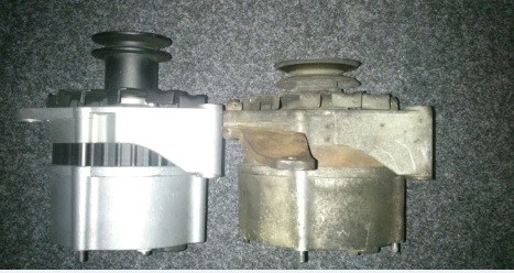

Aber, natürlich läuft das ganze nett problemfrei......die Lima's sind unterschiedlich:
:roll:
Einmal mit Stecker, einmal verschraubt. Nun will ich eig. ungerne am Kabel, das "fest" (?) im LT verbaut ist, herum löten....
Stecker:
Oder halt ne passende Lima finden. Oder gibts da Adapter ? :roll:
Nächstes mal baue ich erst das zu wechselnde Teil aus befor ich was bestelle ;-)

black-LT hat geschrieben:Aber, natürlich läuft das ganze nett problemfrei......die Lima's sind unterschiedlich:
Wenn nur die Anschlüsse unterschiedlich sind, sollte das noch kein Problem darstellen. Wichtig ist, dass der Abstand der Riemenscheibe und das Lochbild der Befestigungsöffnungen stimmen.
Die von dir gepostete URL zeigt wieder eine 45A-LIMA. 45A sind ein wenig knapp, und wenn schon teuer erneuern, würde ich gleich eine stärkere nehmen, mindestens 65A, besser noch 90A. Besonders letztere braucht dann sowieso ein dickeres Ladekabel, es fließt da ja immerhin der doppelte Strom wie zuvor.
Den Stecker am LT kann man einfach abschneiden (vorher natürlich Batterie abklemmen!) und einzelne Ösen bzw. Stecker "dran petzen". Wenn du dir das nicht zutraust, kannst du mit dem Kabelbaum der LIMA ja in eine Werkstatt gehen, die sowas kann. Der Kabelbaum läuft normalerweise nur bis zum Anlasser und ist dort nochmals gesteckt bzw. die dickeren Kabel auch geschraubt, daher ist er nicht mal einen Meter lang. Allerdings gibt es auch LT, bei denen die Kabel bis zur Batterie durchlaufen, das müsstest du halt mal gucken.
Was ist eigentlich mit dem Kabel, das man an der "neuen" LIMA sieht, ist das "liebevoll" durchgeschnitten, oder geht das weiter bis zu irgendwelchen Steckern? Da sollten am Ende eine dicke Öse und ein etwas merkwürdiger, versetzter zweipoliger Stecker dran sein.

Leider habe ich festgestellt das die LIMA''s nicht passen, hier als großes Bild (link)
http://krach.ist-im-netz.at/LT/limaspasstnicht.jpg
Ärgerlich, aber nicht zu ändern. Ich hab also eine funktionierende LIMA übrig. wenn wer eine sucht ;-)
Ich will mich zeitlich damit jetzt auch nicht lange aufhalten. Ich hab noch überlegt ob es nicht möglich wäre die jetztige LIMA mit dem Reparatursatz wieder Fitt zu machen.
Ich weiß allerdings nicht ob das für einen Laien im Bereich des möglichen liegt.
Ich suche jetzt noch nach LIMA's mit 65A die passen, sollte ich keine finden werde ich die schon verlinkte kaufen, auch wenns nur 45A sind. Aber die passt, ich kann das später ja imemrnoch wieder umbauen wenn ich eine größere haben will, und habe dann einen Ersatz.

Stimmt nicht ganz, das ist ein sogenannter "gesicherter" Stecker, ich meinte einen, in dem zwei normale Flachsteckhülsen einfach in einer gemeinsamen Kunststoffhülse sitzen, etwas gegeneinander versetzt, damit man sie nicht verkehrt zusammen stecken kann. Und an deinem LT? Wo führt da der Dreifachstecker mit seinem Kabel hin? Endet das auch am Anlasser? Welcher Stecker ist dort denn verbaut?
black-LT hat geschrieben:Leider habe ich festgestellt das die LIMA''s nicht passen, hier als großes Bild (link)
Doch, müsste passen...
black-LT hat geschrieben:Ich hab noch überlegt ob es nicht möglich wäre die jetztige LIMA mit dem Reparatursatz wieder Fitt zu machen.
Wenn du jetzt nur für eine Übergangszeit schnell eine funktionstüchtige LIMA brauchst, dann nimm den Regler aus der 65A und bau ihn in deine 45A ein, sollte passen.
Der Regler ist das runde Deckelchen auf dem Plastikträger auf der Rückseite, das mit zwei kleinen Schrauben befestigt ist: Beide rausnehmen, vergleichen (Abstand der Kohlen von der Befestigungsebene), austauschen, sollte gehen. Bei deiner alten LIMA sind vermutlich die Kohleschleifer an dem Regler ziemlich abgenutzt, bei der anderen nicht.
Wackel mal an der Welle deiner LIMA. Vermutlich haben die Kugellager schon relativ viel Spiel und dadurch vibriert die Welle im Betrieb. Das erzeugt dann Wackelkontakt an den Schleifern, wodurch diese wiederum relativ schnell abbrennen. Daher wird der neue Regler vermutlich auch nicht allzulange halten, aber übergangsweise, damit man fahren kann, geht das schon. Die Schleifkohlen kann man auch preisgünstig erneuern, wenn man löten kann.

hey, danke, werde ich evtl. probieren mit dem Regler Tausch.
Die müsste passen:
http://www.mister-auto.de/de/lichtmasch ... 34241.html
Für CP, 65A, mit Stecker.
Kostet zwar 100€ aber dann hab ich Ruhe.... :drive

yahoo die Lima ist da ! :grin:
Auspacken: :roll: passt ned.....hab mir die fotos wie sie eingebaut war nochmal angeguckt.... :negativ:
http://krach.ist-im-netz.at/LT/neuelima.jpg
Ich dreh am Rad :roll:
Nun habe ich 2 Limas hier stehn... :shock:
Kann ich diese "Antriebsräder" nicht einfach tauschen ?
Dann wärs ja doch kein Reinfall.
Sons geht die neue wieder zurück und ich bastel mir eine aus den 2 gebrauchten wie von Tiemo vorgeschlagen zur überbrückung.....
Mist :doppel_top:

Beitragvon tiemo » Freitag 6. März 2015, 19:04
Hi Matze!
Das ist die Riemenscheibe, wie sie anscheinend im Audi gebraucht wird, Die LIMAs sind meist mit einer solchen ausgestattet. Aber man kann sie gegen die alte tauschen, wenn die noch halbwegs in Ordnung ist.
Dazu muss man mit einer Nuss oder Schlüsel SW24 die Mutter vorne lösen. Manche LIMAs haben in der Welle einen 6-Kant zum Gegenhalten mit einem Imbusschlüssel, ansonsten kann man bei der langen Riemenscheibe auch mit einer Wasserpumpenzange am "Hals" gegenhalten. Was nicht geht, ist Gegenhalten am Lüfterrad mit einem Schraubendreher, das verbiegt.
Die flache Riemenscheibe hat eine ziemlich große und ziemlich flache Mutter aus Blech zum Gegenhalten hinter der eigentlichen Riemenscheibe. Auch hier kann man, aber Vorsicht, nicht die Lauffläche für den Keilriemen beschädigen und auch nicht die Scheibe zerbeulen, mit einer großen Pumpenzange oder mit dem Schraubstock (Alu-Schonbacken oder Lederhandschuhe dazwischen klemmen!) gegenhalten.
